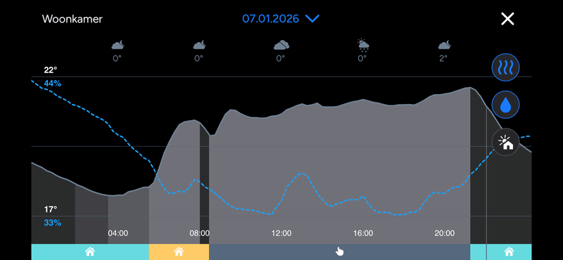

Ik merk de laatste 3 weken al 2x op dat ondanks warmtevraag zichtbaar in de Tado app (en in HA) de Tado Draadloze Ontvanger geen signaal naar de ketel stuurt om warmte te gaan leveren. Tado blijft het warmtevraag percentage steeds 'n stapje verhogen, totdat deze op 100% komt en blijft (waar ie normaal überhaupt nooit komt door 24/7 dezelfde ingestelde doeltemperatuur).
Zie hieronder de grafiek van warmtevraag waar je ziet dat vanaf gisteravond pakweg 23:00 de warmtevraag in stapjes oploopt tot 100%, maar Tado de ketel niet daadwerkelijk aan 't werk zet. Geef ik de Tado Draadloze Ontvanger een powercycle, dan springt de ketel meteen aan.
/f/image/qdZ5YCM5LjWIaBuJFGzKbLcn.png?f=fotoalbum_large)
Herkent iemand dit issue?

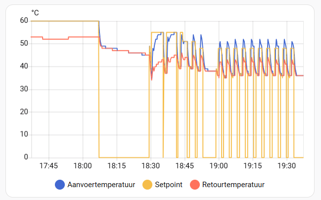

Hi Guys,
Ik heb vandaag gemerkt dat Tado X een hele dag maximum warmte gevraagd heeft om het huis te kunnen opwarmen! In de grafiek is ook te zien dat hij een hele dag niet aan zijn ingestelde temperatuur komt.
We hebben een iets wat ouder huis waarvan de muren niet geïsoleerd zijn en er hier en daar wel wat trok zit in huis. Zeker als er wat wind is en het buiten dus vriest blijkbaar.
Ik ben dus even op zoek gegaan naar de oorzaak en ik denk dat ik hem gevonden heb.
- in de ketel (Rehema Avanta) had ik enkele maanden geleden al ingesteld dat de aanvoertemperatuur 75° moest betreffen.
- in de Tado app stond deze op 55°
Volgens de handleiding van Rehema maakt het niet uit wat ik instel op de ketel want Opentherm regelt dat geheel zelf. Dus eigenlijk wat er in de Tado app staat ingesteld?
Maar nu is mijn vraag, kan ik bvb ergens zien welke aanvoertemperatuur hij ingesteld heeft en gebruikt heeft?
Het worden anders wel hele duren dagen als hij een hele dag zijn water loopt op te warmen omdat hij niet aan zijn gevraagde temperatuur in huis kan komen.

Hey allemaal, ik heb misschien nog even een vraag.
Vandaag zie ik in de grafiek dat hij warmte vraagt.
Eerst 3 streepjes, normaal want hij warmt op vanaf 18 tot 21 graden.
Maar daarna blijven er twee streepjes staan maar de temperatuur daalt wel om dan weer te stijgen.
Zo vermoed ik dat er niet altijd gas verbruikt wordt om op te warmen maar dat de tado eigenlijk vraagt aan de verwarming om de pomp te laten draaien om de ruimte op temperatuur te houden?
Kan iemand dit bevestigen? Of wordt er vanaf 1 streepje warmtevraag al constant het water opgewarmd tot het op temperatuur is?

Obv mijn systeem (tado-x): 3 streepjes - radiator grotendeels open, cv aan, 2 streepjes, radiator deels dicht, bijv 50%, cv aan, 1 streepje, radiator nog klein beetje open, cv uit. 0 streepjes, radiator dicht, cv uit. In hoeveel stapjes hij de radiator knijpt weet ik niet. Via de API geeft hij om de 5 minuten de stand van de diverse knoppen door in stapjes van 1 % (0-100%), maar ik twijfel eigenlijk of de knop ook traploos wordt ingesteld. Elk gebruik van dat motortje kost energie.Asterion schreef op vrijdag 9 januari 2026 @ 12:24:

Wat ik in je screenshot denk te zien, is dat de temperatuur variatie slechts 0.5 graden is.Asterion schreef op vrijdag 9 januari 2026 @ 12:24:

Als dat het geval is, ben je heel goed bezig.
Als je een aan/uit schakeling hebt voor je ketel ipv opentherm dan is dit zelfs perfect !!
Als je opentherm hebt, is het minimale ketelvermogen waarschijnlijk te groot voor je huis.
Als de ketel dan aan gaat op minimale stand krijg je nog te veel warmte: de temperatuur loopt op, tot boven het setpunt, en dan gaat de ketel uit.
Dan zakt de temperatuur weer, alles herhaald zich.
Slechts een halve graad hysterese over de hele dag is heel netjes !!!
Tado vraagt via opentherm aan de ketel om een bepaalde watertemperatuur te leveren aan je radiatoren.
De ketel bepaald dan zelf hoe dat ie dat kan doen, het kan zijn dat de vlam uit gaat en de pomp blijft lopen.

Wel een hele nette sinus trouwens. Als je een mix van knoppen en vvw hebt wordt het allemaal een stuk rommeliger.

Delta T is inderdaad iets van een 0,5 graden.
Leuk om te weten dat je dan goed bezig bent! 😁
Ik stond net even bij de ketel en die staat uit terwijl Tado nog 2 streepjes had voor de warmtevraag. In de grafiek zie je dat hij op temperatuur is.
Dus ik kan er wel van uit gaan dat die streepjes niet perse willen zeggen dat de ketel effectief draait en verwarmd.
Onderstaande grafiek is van enkele dagen terug. De ketel kreeg de ruimte gedurende de hele dag niet op de gevraagde temperatuur. (21,5 graden).
Dat kwam denk ik omdat de aanvoertemperatuur ingesteld stond op 55 graden. Dit is nu veranderd naar 75 graden en je merkt ook gelijk verschil.
Misschien kan ik daar ook nog even in spelen en eens op 70 graden zetten?

Edit: op basis van vorige week deed de verwarming er soms 3 uur! over om van 18 naar 21,5 te gaan.
Dat is sinds vanmorgen naar een uur gegaan door de aanvoertemperatuur te verhogen en de gevraagde temperatuur naar 21 te brengen.
Doordat de radiatoren warmer zijn en blijven kon het vandaag een half graadje kouder zijn.
Hopelijk merk ik het in mijn verbruik!

@just4testing het loopt allemaal via Opentherm. Jij denkt dus dat mijn ketel “te zwaar” is? Hoe moet ik dat interpreteren? Het water wordt te vlug warm? Dus het vermogen zou naar beneden kunnen? Dan gaat de ketel lopen pingelen?

Heel veel mensen kopen 36 kW ketel om 10 liter/minuut douche water te hebben.
Maar voor het verwarmen van je huis heb je maar 6 kW nodig. (Gemiddeld; hangt af van je isolatie)
Moderne ketels kunnen hun kW's flink laten zakken, maar niet onbeperk. Er is een minimum.
Hoe groter de ketel, hoe hoger dat minimum.
Als dat minimum al meer is dan je huis nodig heeft, zal de ketel na een poosje moeten uitschakelen.
Dat kost geen extra energie, je gasverbruik gaat daardoor nauwelijks omhoog, misschien zelfs omlaag.
Dat je de watertemperatuur omhoog gezet hebt naar 75 ga je zeker merken: je verbruik zal meer dan 10% hoger worden. Dit komt omdat je ketel nu buiten het condenserend traject komt.
Je kent mogelijk wel de uitspraak: zet 'm op 60 , dat is om in de condenserend modus te blijven.
Feitelijk zou je elke dag dat de buitentemperatuur anders is, de watertemperatuur moeten aanpassen. Dat is met de app wel te doen, of met een Tado abbonement automatisch.
De grafiek van enkele dagen geleden is niet te vergelijken met nu, omdat de buitentemperatuur 5 graden anders is. Dat maakt heel veel uit.

@Asterion
Zorg er alsjeblieft voor dat je ventilatie blijft houden, alles potdicht stoppen is heel slecht voor je gezondheid.
De lucht in je huis heeft maar heel weinig energie-inhoud. Het meeste van de energie gaat in de muren en vloer zitten.
Als ik naar je grafiek kijk, denk ik dat je misschien tijdens een vorstperiode geen nacht-verlaging moet doen.
Dan kan je het met 55 of 60 graden watertemperatuur wel redden om op temperatuur te blijven.
Dat is de tactiek die warmtepompen ook gebruiken.

@Asterion
Je zou de thuis/afwezig knop kunnen misbruiken om een constante temperatuur van 21 in te stellen.
Dan kan je makkelijk omschakelen. Mogelijk kan het zelfs nog lager dan 21, omdat je muren dan warm blijven.
Ken je het gevoel van een buitenmuur waar de zon lang op geschenen heeft. Je voelt de warmtestraling.
Dat zelfde geldt ook voor koude muren, maar dan omgekeerd. (Klopt technisch niet helemaal, maar maakt het effect duidelijk)

Ik lees hier toch wat vreemde dingen.
bij Opentherm stel je de maximale keteltemperatuur in, maar dat wil niet zeggen dat dat de facto de gebruikte temperatuur is. Die wordt namelijk door het systeem bepaald... En de maximale ingestelde temperatuur geeft dus aan hoe ver je kan gaan.
Verlagen heeft dus m.i. geen zin, integendeel want je beperkt de mogelijkheden van je systeem bij 'extreme' omstandigheden.
Te tweede zou ik voorstellen aan just4testing om eens zonder nachtverlaging te proberen en het verbruik te monitoren. Vloerverwarming is een traag systeem dat in de meeste gevallen efficiënter is als je geen of nauwelijks nachtverlaging toepast (vergelijk het met uitbollen en versnellen op de autosnelweg VS continu dezelfde snelheid op cruise control...).

Sinds een kleine week merk ik dat de stooklijn van mijn Tado X veranderd is. Ik vermoed dat een firmware update van de Tado X hier verantwoordelijk voor is, dat er parameters gewijzigd zijn. Momenteel draait hij de firmware 280.1, ik kan echter niet vinden wat de release notes hiervan zijn of per wanneer deze live staat.
De ketel wordt via aan/uit aangestuurd.
In de 'oude situatie' vindt er bij verwarming initieel een overshoot van 0,5 graden plaats. Hierna zakt de temperatuur van de ruimte tot ongeveer 0,4 a 0,5 graden onder de ingestelde temperatuur alvorens de Tado weer 'volle bak' gaat verwarmen. Wederom met een overshoot van 0,5 graden en dan begint de sinus weer overnieuw. (dit is het gedrag dat ik al ruim een jaar waarneem).
In de 'nieuwe situatie' vindt er nog steeds initieel een overshoot van 0,5 graden plaats. Hierna zakt de temperatuur van de ruimte tot op de ingestelde temperatuur waarna de Tado weer gaat verwarmen. Dit keer met een overshoot van 0,3 graden. Hierna zakt de temperatuur tot op de ingestelde temperatuur en begint deze nieuwe sinus weer overnieuw. (geen undershoots dus meer!!!)
tldr:
In de oude situatie een overshoot van 0,5 graden gevold door een undershoot van 0,4 a 0,5 graden.
In de nieuwe situatie initieel een overshoot van 0,5 graden gevold door geen undershoot en het houden van de ruimtetemperatuur tussen de ingestelde temperatuur en een overshoot van 0,3 graden.
Herkennen jullie dit? Weten jullie meer?

Ik merk ook verschil met 280.1. Eerst had ik over en undershoots van 0.1/0.2 en nu wordt er bij een overshoot van 0.4 nog steeds verwarmd… undershoot zit wel nog op 0.2. Ik twijfelde eerst aan de verbinding tussen warmtepomp en thermostaat dus heb de batterijen er al eens uitgehaald maar dat maakte niet uit. Zal dus echt met de recente firmware update te maken hebben.Panzer_V schreef op zondag 18 januari 2026 @ 19:58:

Zelfde hier! Ik zie dit pas vanaf vanochtend. Gisteren nog over under en vandaag een kortere sinus tussen de 0.3-0.5 boven de set temp. Ik had echter al de 280.1 firmware dus dat is niet de trigger. Is dit een aanpassing in de AI functie die los van firmware staat?
Wel fijn te lezen dat ik niet de enige ben waarbij dit gedrag waarneembaar is. Dan is het geen anomalie
Overigens ben ik er wel blij mee. De temperatuur in huis is hiermee veel constanter dan voorheen. Geen verschil van bijna een volle graad meer.

:strip_exif()/f/image/Ux2ZaKptBqnWrMTNu6DVQtji.png?f=user_large)
Heeft Tado iets veranderd aan hun stook-algoritme? Ik snap dat low-load-control nodig is en voorheen waren dat 3 of 4 schakelingen per uur en alleen bij heel lage warmtevraag. Nu tel ik al meer dan 10 branderstarts/stops in één uur en dat met een gemiddelde aanvoertemp van 45 graden, dat is gewoon terug te moduleren door de CV daar is geen low-load-control voor nodig. Dit lijkt me heel onzuinig stoken op deze manier en bovendien niet goed voor de CV.
Tado V3 trouwens.
Het lijkt er op dat jij de automatische watertemperatuur instelling aan hebt staan.
Er is een watertemperatuur van 48 graden gekozen, en je ketel heeft dat heel snel bereikt.
Dan gaat ie weer uit.
Bij mijn v3 zie ik een inschakelfrequentie van 30 minuten, die dan langzaam naar 20 minuten gaat, en dan volledig aan. Ik heb de watertemperatuur vast op 50 staan.
Ik zie wel dat bij de load-control het verschil tussen aanvoer temperatuur en retour temperatuur gemiddeld groter is dan bij constant aan. Hoe lager de retour temperatuur, hoe zuiniger je kan stoken. (Denk ik, vertel het me als ik het fout heb)
