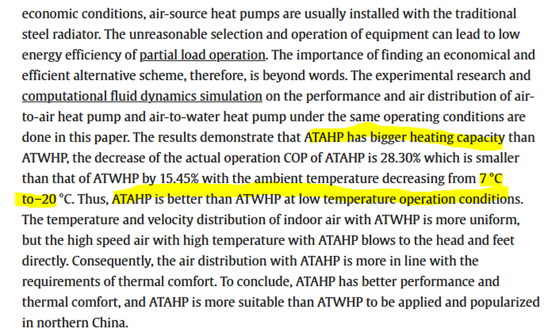

Afbeeldingslocatie: https://tweakers.net/i/J80JaVhxVCkKKl91T030ePZwrpc=/full-fit-in/4000x4000/filters:no_upscale():fill(white):strip_exif()/f/image/3jID8kpaXOYyH6bmyMwAgvfO.png?f=user_large
https://www.sciencedirect...abs/pii/S0960148119312200
Ben overigens nog eens de literatuur ingedoken. Helaas wordt op sites als Feenstra en andere CV installateurs geschreven dat juist bij de ATAWP (L/L WP) de efficientie harder daalt dan bij de ATW WP. Wat dus niet zo is. (zij verkopen liever L/W omdat ze daar zelf meer aan kunnen verdienen natuurlijk)
Heb nog eens berekend als ik elke ruimte in mijn huis van een vloermodel zou voorzien (mijn voornaamste doel is verwarmen). Dan had het 10.000 EUR gekost. Vind ik nog goed te doen, wellicht iets voor op termijn. Maar nu eerst zo maar eens kijken, ben er vooralsnog erg tevreden mee! :)
[ Voor 27% gewijzigd door barta123 op 02-11-2023 09:28 ]
3MXM68, 2x FTXJ35. PV 4400Wp, fanatiek Stromeraar, Zero SR/F en helaas nog LPG rijder (1.2 TSI Vialle LPdi - 350.000km)

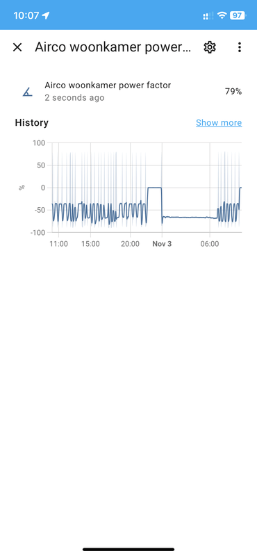

  • w00key
  • Laatst online: 27-10 21:04
Chatslet schreef op vrijdag 3 november 2023 @ 00:27:
Dat hangt heel erg af van de socket of smart plug in kwestie en het vermogen dat je airco maximaal kan trekken. Vaak kunnen dat soort smartplugs een ohmse belasting van 10 of 16 ampere aan. Wat daarbij niet wordt verteld is dat dat met een capacitieve of inductieve belasting zomaar tot 25% minder kan zijn. Heb je een single split van een paar kilowatt dan zal het allemaal wel meevallen maar de gemiddelde multisplit wordt al wat lastiger. Voor de zekerheid dus even kijken wat de aansluitwaarde is.
Een inverter heeft een power factor van bijna 1.0, zo goed als ohmse weerstand. Shitty inductieve load zoals een LED lampje is anders gereguleerd dan een hele grote voeding voor compressors, vanaf paar honderd watt is in EU power factor correction verplicht.
Met een fancy stopcontact meet ik op minimale load 300W @ 0.9 en 2.4 kW piek @ 1.0, op een LG 5.3 kW multi.
[ Voor 5% gewijzigd door w00key op 03-11-2023 03:23 ]

  • Chatslet
  • Laatst online: 01-11 01:56
w00key schreef op vrijdag 3 november 2023 @ 03:21:
Leuk zo’n stopcontact maar ik denk dat je er dan toch eens een echte meter zoals een Shelly EM omheen moet hangen.

Chatslet schreef op vrijdag 3 november 2023 @ 10:09:
De betere stopcontacten geven active, reactive power en PF weer net als een Shelly. De HomeWizard versie alleen active power maar getal komt overeen met de Voltcraft die alles weergeeft.
En je ziet op je grafiek dat die nu op minimale load zit. Ja dan is PF laag. Maar 300W / 0.8 = 375 VA en ruim onder 3840 VA.

@Rctworld Lijkt me toch geen probleem. En carterverwarming? Hier verbruiken mijn MHI airco's standby altijd zo'n 2 a 3 watt, ook als het vriest. Lijkt me dus zeer onwaarschijnlijk dat daar permanent een of andere carterverwaming de buitenunits warm staat te houden. Zou wat zijn, haal je overal de stekkers uit omdat je op wintersport gaat en als je bij terugkomst wat bij wilt verwarmen met je airco ligt je compressor op straat.

@w00key Load maakt niet zo veel uit. Ik wil niet zeggen dat het zo slecht is als een paar led spotjes maar ook onder load is de power factor "all over the place". Smart plug is gewoon geen goed idee voor zoiets. Voor de wat zwaardere (multisplit) systemen vind ik zelfs een stekker al tricky. Neem bijvoorbeeld een 8kw buitendeel van MHI en die gaat op vol vermogen rustig over de 3700 watt. Zelf heb ik voor mijn airco's gewoon aparte groepen aangelegd en een paar grondkabels door de fundering heen getrokken. Aardlekautomaat kost niet zo veel, heb je altijd wel plek voor in je groepenkast en heb je er binnen no-time in zitten.

Chatslet schreef op vrijdag 3 november 2023 @ 18:18:
Ze kunnen flink wat trekken maar 3700W halen ze niet. Mijn SCM80ZS-W doet op vol vermogen 3100 à 3200W op z'n absolute piek.

w00key schreef op vrijdag 3 november 2023 @ 18:02:
Bij mij zit er op de HW Energy Socket, slechts een MHI 3.5kw. Die gaat toch nooit boven de 3680 watt uitkomen? Dus prima te gebruiken lijkt mij. Ik schakel er niet mee maar puur om het stroomverbruik te meten.

MiBe schreef op vrijdag 3 november 2023 @ 18:56:
Dat dus. Ik snap anti-stopcontact logica niet. Intern is dat ding zelfde als een DIN meter, meet ook actief, reactief vermogen en daarmee PF, en kan tot 3840 VA. Als je een ongelovelijk groot ding heb van 8 kW of groter, sure, haal dan een 25/40A meter, maar 99% van ons zit op max 6 kW per buitendeel en kan prima op een slaapkamer groep bij.
Een apparaat met 3 kW piek (7ish kW) zal op full load gewoon 3 kVA trekken. Op lager boeit PF niet, dat is altijd onder 3 kVA en in de praktijk bijvoorbeeld 500W / 1 kVA zijn voor een extreem slechte inverter.
Mijne doet 300W / 375 VA.

@MiBe ik denk dat dat afhankelijk is van welke binnenunits je er aan hebt hangen en of hij zijn volle vermogen kwijt kan. Buitentemperatuur zal geloof ik ook wel meespelen. Hier hangen er vier binnendelen van 2,5 kw aan. Als ik die alle 4 via de afstandsbediening op het mannetje met de spierballen zet dan gaat hij met flink geweld over de 3700 watt.

Chatslet schreef op vrijdag 3 november 2023 @ 20:17:
Apart, ik heb het maximale eraan hangen (5+3,5+2,5+2,5=13,5kW) qua binnenunits wat volgens de combinatietabel mogelijk is. Zelfs als ik het huis heel koud is na een week wintersport en ik breng hem op temperatuur met op alle 4 de units het spierballenmannetje kom ik hier dus niet hoger dan die 3100 à 3200W.
Je hebt precies dezelfde buitenunit? En heb je ZS of ZSX binnenunits?
