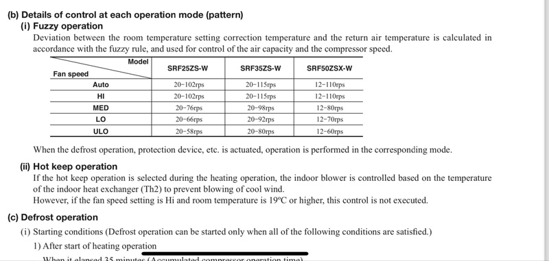

Wat is de reden dat mijn MHI soms de klep vrijwel helemaal sluit als hij langere tijd vanuit de auto stand heel zachtjes heeft gedraaid? Is die dan op de ingestelde temperatuur of wil het apparaat op deze manier voorkomen dat er koudere lucht naar binnen geblazen wordt en is die zich eerst zelf aan het opwarmen waarna de kleppen uiteindelijk weer open gaan?
  • TereZz
  • Laatst online: 03-11 15:12
glas86 schreef op vrijdag 27 oktober 2023 @ 12:17:
Dat is de hot-keep functie. Dus ruimte al op temperatuur of als die net ingeschakeld is en de warmtewisselaar nog niet warm is. Zo voorkomt men dat je koude lucht voelt.

TereZz schreef op vrijdag 27 oktober 2023 @ 12:21:
Is die misschien ook uit te schakelen?
Het zou fijn zijn als de klep gewoon in zijn verwarmingsstand blijft staan zolang het verwarmingsbedrijf is ingeschakeld.
Dat scheelt hopelijk ook met dat hard voor- en nablazen bij openen en sluiten van de klep.

gAzu schreef op vrijdag 27 oktober 2023 @ 17:27:
Zie service manual:
Afbeeldingslocatie: https://tweakers.net/i/jCAsq_nKLaEnWfM08miuJia1oBk=/800x/filters:strip_icc():strip_exif()/f/image/PeUZDlCWw8kz8WOfCmzzfuQG.jpg?f=fotoalbum_large

  • gAzu
  • Laatst online: 20:12
Dank je.
Ik moet erg wennen aan hoe de dingen uitgelegd worden in dit manual.
Ik heb Manual No.’22・SRK-T-361 en de SRK25ZS-WF die daarin beschreven wordt.
op blz 58 vind ik dit:
(17) Fan control during heating thermostat OFF
(i) Following fan controls during the heating thermostat OFF can be selected with the wireless remote control.
1) Normal thermostat operation 2) Fireplace 3) Interval 4) Stop
(ii) When the “Normal thermostat operation” is selected, the indoor fan is controlled by HOT KEEP.
(iii) When the “Fireplace” is selected, it is operated with the set fan speed also in the thermostat OFF condition.
Als ik het goed begrijp zou ik de unit dan in fireplace mode moeten zetten? :?

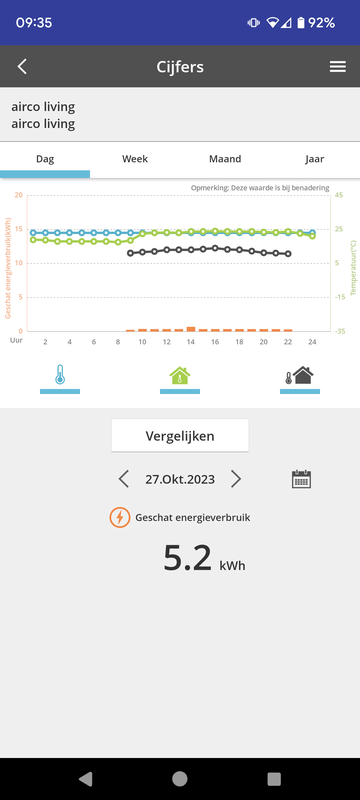

Afbeeldingslocatie: https://tweakers.net/i/EDYyoAqHjfMGSpzRLyQ7vYQL0mI=/x800/filters:strip_exif()/f/image/XWwQpRJxD9y1DsxlBi64BWsl.png?f=fotoalbum_large
Hierbij een inzicht van onze airco.
Als ik hem smorgens start geef ik als setpunt 23,5 of 24 graden in op de power stand.
Van het moment dat het de temp bereikt heeft gaat hij naar de automatische stand terug en blijft dan de rest van de dag rustig doorblazen.
Afbeeldingslocatie: https://tweakers.net/i/pHJtD8loU1uYRkVAosLPwsLoQWg=/x800/filters:strip_exif()/f/image/qAgEgqpnFlf8pAwda7ylR45Q.png?f=fotoalbum_large
Als ik via de app zelf de temp op 24 zet meet hij 24 graden via interne temp sensor en is het bij ons binnen 22 graden op de thermostaat.
Deze setting werkt goed.voor aangename temperatuur te krijgen en kan dit ook rustig bijhouden zonder te schommelen qua auto fan speed dan.
Verbruik per dag op geschat +/- 5 KW is ook fijn meegenomen 👍🏻

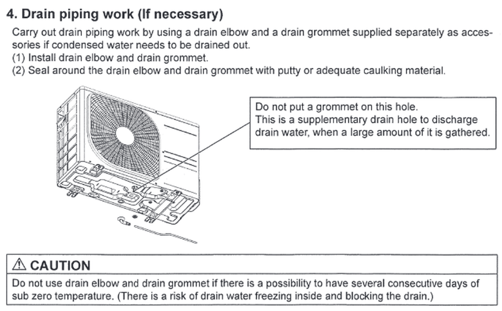

Even een vraagje over de condensafvoer van de buitenunit. We verwarmen/koelen beneden inmiddels een jaar met 2 single splits. De buitendelen hangen op de begane grond in de steeg boven een grindpad dus met condens is dat niet zo'n groot probleem. Afgelopen week is er boven een MHI multi split bijgekomen. Het buitendeel hang aan de gevel boven de aanbouw en het condenswater druppelt dus ook op het dak van de aanbouw. Dat is nog best een probleem want ten eerste is dat beneden in de woonkamer flink hoorbaar en als er water op het dak blijft staan wordt het beneden ook flink koud. Ik zit er dus aan te denken om met een 32mm pvc buis een condensafvoer aan te leggen zodat al het condenswater richting het afdakje boven de voordeur loopt zodat het daar via de regenpijp kan worden afgevoerd. Ik ben alleen een beetje bang dat dat gaat bevriezen als dat kouder wordt. Hoe los ik dat op? Of maak ik me zorgen om niets?
  • Willempie27
  • Laatst online: 01:18
Chatslet schreef op zondag 29 oktober 2023 @ 14:40:
Koelen = Alleen condens van de binnenunit
Verwarmen = Alleen condens van de buitenunit.
Omdat je bang bent dat het bevriest gaat het om de condens van de buitenunit neem ik aan? Hier mag geen slang op worden aangesloten ivm bevriezing. Je zou een ketting kunnen overwegen zodat het via de ketting naar beneden gaat.

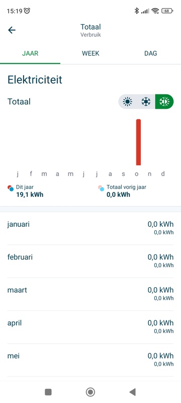

Afbeeldingslocatie: https://tweakers.net/i/q092kWVgjofj1-m-sYqHy1BssrI=/x800/filters:strip_icc():strip_exif()/f/image/6V0tmGzZQLMPgWDKN43UV6or.jpg?f=fotoalbum_large
Dat was de 3de dag na installatie ergens vroeg in de ochtend niet echt representatief.
Bijgaand verbruik is meer representatief bijna 11 dagen na installatie. Zeg maar 19,1 kWh / 10 dagen op 19 graden voorkamer + openkeuken = 110 kuub.
Overdag gaat hij wel een paar uur uit als we weg zijn zeg van 11 tot 13:00. Huis is redelijk tot goed geïsoleerd om 1900 als de gordijnen dicht gaan gaat hij vaak ook uit. 7 uur In de ochtend gaat hij aan.
Betreft de Daikin Comforma FTXP35N en RXP35M. Heb tevens het certificaat van dit duo (hieronder). Bij 12 graden ( buitentemperatuur) een ruime COP 7. Bij 7 graden nog bijna een COP van 6. De huidige buitentemperaturen zijn voor october gewoon erg hoog dus gunstig. Tevens heb ik een overschot van zo'n 1400 kwh mbt mijn PV een no brainer dus hoe gas bijna volledig te reduceren of we moeten artic temperaturen o<:) gaan krijgen zal hier aan de kust niet zo snel gebeuren. Gaan de airco voornamelijk voor verwarmen gebruiken.
Voorals nog erg blij met de Daikin.
Afbeeldingslocatie: https://tweakers.net/i/awC-QexBnoyg_7aN10BismDHfnY=/x800/filters:strip_icc():strip_exif()/f/image/Fxc4fGL0YbLslqlSKADYj1IG.jpg?f=fotoalbum_large

@Willempie27 inderdaad de buitenunit. Had zelf bedacht om dit er onder te zetten met een klein stukje slang een 32mm pvc buis met daar in een verwarmingslint oid. Ik vrees dat het met een ketting wat lastig wordt. Als ik zie wat er met een defrost van de 3,5 kw buitenunits beneden komt zal dat boven met de 8kw unit nog veel meer zijn.
  • Willempie27
Chatslet schreef op zondag 29 oktober 2023 @ 15:27:
Ik heb hem zelf geïnstalleerd. De condensafvoer die jij laat zien zit er normaal standaard bij. Maar in de installatiehandleiding stond dat je deze niet mag gebruiken als je er ook mee gaat verwarmen. Ik kan het nog even opzoeken. Ophoping van ijs kan de fan beschadigen.
Afbeeldingslocatie: https://tweakers.net/i/SL-ma1_39U_Jej0WC655kBAsSjU=/full-fit-in/4000x4000/filters:no_upscale():fill(white):strip_exif()/f/image/RIu7ohzJ9FBKTffFx4awYWbS.png?f=user_large
[ Voor 9% gewijzigd door Willempie27 op 29-10-2023 15:33 ]
  • Chatslet
  • Laatst online: 23:54
@Willempie27 Dan misschien met aluminiumtape wat van die verwarmingskabel onder de bodemplaat tapen of zou het een idee zijn om deze er al dan niet met warmtelint onder te hangen?
[ Voor 4% gewijzigd door Chatslet op 29-10-2023 15:38 ]

Willempie27 schreef op zondag 29 oktober 2023 @ 15:29:
@Willempie27 Inderdaad, die afvoer zat er bij mij ook in. Gedurende laatste strenge vorst periode, is alweer een paar jaar terug, afvoertje inderdaad dichtgevroren en een dikke laag ijs in de buitenunit. Nog niet zo dik dat de fan ertegenaan liep, maar scheelde weinig.
Kortom, in de winter haal ik die dop eruit. Goed om dat nog een keer te benaderukken.

@Willempie27 @EVfan Helder. Dan denk ik dat ik onder 1 van die 2 gaten zo'n PVC trechter ga hangen en dan een stuk warmtekabel in die PVC afvoer leg. Mocht dat dan alsnog om de een of andere reden dicht vriezen dan kan hij via de tweede opening alsnog zijn condenswater op het dak kwijt. Verwarmingskabel kan dan eventueel met een zigbee module geschakeld worden zodat die alleen bij vorst en tijdens een defrost aan gaat.

Afbeeldingslocatie: https://tweakers.net/i/73YqrYgOHCn5mVvWcElKvf7hPT0=/x800/filters:strip_icc():strip_exif()/f/image/wHLxWCD4onrnrrX9Vby0N7nG.jpg?f=fotoalbum_large
Ik heb gewoon aan de buitenunit aangesloten op het riool. Er kwam zoveel water vanaf dat alles kletsnat werd. Nog nooit problemen mee gehad. Hangt al 4 jaar.

barta123 schreef op maandag 30 oktober 2023 @ 10:31:
19kWh, op hoeveel m2/m3 huis is dat?
Ik heb nu deze maand 60kWh verbruikt met mijn MXM68 met 2x FTXJ35. Heel tevreden over, als er nu visite is is het gewoon 20°C ipv 15°C wat ik met mn tragische stralingsverwarming radiator had. (zat voor een amper geisoleerd houten plankje op een woonkamer van 10m diep). Heb alleen de vloer vooralsnog geisoleerd en het plat dak!
60kWh deze maand is met de SCOP van ~4 ongeveer 30m3 gas. Daar ben ik heel, heel tevreden mee! 8) Als ik dat x3-4 zou doen voor de echte wintermaanden, prima! (ik verwarm mijn hele huis, 102m2 en 240m3). Huis had energielabel C. Heb nu de vloer geisoleerd (was Rc 0,15. Nu 3,5. Dak ook geisoleerd, zelfde verhaal). Spouwmuur heeft isolatie van 1975, die muur wil ik van binnen isoleren!
hier nu ook 52kwh tot nu toe
ik denk wel dat de cop hoger is dan 4
als ik kijk wat gemiddeld aan kwh nodig is om de ruimte te verwarmen en dan het gemiddelde watt zo rond de 350 per uur reken kom ik op een berekende cop van 6 a 7 uit

Precies, het hangt van zoveel dingen af. Als ik kijk naar mijn huidige MHI dan is de afgelopen 24h het gedrag als volgt(hangt hier ook in een hoek overigens):
Temperatuur is ingesteld op de unit op 21 graden, en de gemeten temperatuur in de woonkamer met een separate tempsensor is ook daadwerkelijk 21 graden. De gemeten temp op de binnenunit zelf is structureel 2 graden hoger (en neen ik heb zelf geen offset oid ingesteld). Dus kennelijk houdt MHI hier zelf al enigszins rekening mee.
Overigens lijkt het alsof de temperatuur een grillig verloop heeft maar dit komt daar de beperkte schaal van de grafieken van Homey Insights, het gaat om 0.1 graden verschil telkens dus erg constant :)
De MHI geeft standaard 2 graden teveel aan. Je kan dit uitzetten, wellicht heeft de installateur dit al gedaan.
Volgens mij geeft hij niet 2 graden teveel aan, maar verwarmt hij standaard tot 2 graden boven setpoint. Omdat het bij het plafond warmer is dan lager in de kamer. Je kunt het idd. uitzetten met de knop op de binnenunit en dat is best handig omdat MHI niet lager gaat dan 18 °C (20 °C met standaard offset).
