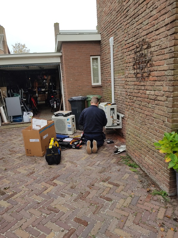

Paar dagen geleden nieuwe airco Daikin FTXP-35.
Buitenunit maakt ratelend geluid loopt water uit binnen blijft hij keurig verwarmen. Neem aan pedelen/ defrosten?. Is dat normaal zo'n ratelend geluid.

Donderdag geplaatst vandaag ratelgeluid waargenomen binnen 3 uur nieuwe buitenunit gehad. Volgens monteur is het niks ernstigs maar het demonteren en uitzoeken (condensator die iets aanloopt of iets anders,,,,) is het niet waard om terplekke uit te zoeken. Goeie service BTU Heemstede. Afbeeldingslocatie: https://tweakers.net/i/GH-Hga8feQz8oiHhTyv8IFPmYUE=/x800/filters:strip_icc():strip_exif()/f/image/NgAbPxzKa9ZL2FpC9sqgsxMj.jpg?f=fotoalbum_large

Vind je installateur nu al een topper. Dat is pas service en zo doe je dat. Nieuwe unit en dan kan de installateur het op zijn gemak bekijken en eventueel uitvechten met Daikin.
  • Snarfie31
  • Laatst online: 01-11 18:26
glas86 schreef op maandag 23 oktober 2023 @ 19:03:
Hij koopt z'n materiaal bij groothandel Wasco (dus geen import) zit bij ons vlakbij Haarlem. Dus oude eruit nieuwe ophalen. Hij was minder dan 1 uur bezig. Als hij dat ding uitelkaar moet halen probleem op zoeken was hij daar een veelvoud aan kwijt geweest dat is niet efficiënt werken. Had hem ook een filmpje geappt met de ratel.
Interessant hoe dat in minder dan een uur kan. Terugwinnen koudemiddel (oke, terug in de unit, 5 minuten). Unit vervangen. Opnieuw afpersen met stikstof. Standtijd. Vacumeren. Standtijd. Druk en temperatuur meten tijdens testrun :X Allemaal zaken die verplicht zijn en waar Wasco ook naar vraagt bij een garantieclaim.
Oke, beetje negatief. Super natuurlijk dat hij hem voor je vervangen heeft zo vlug, complimenten daarvoor. Maar eigenlijk kan het niet binnen een uur.

Interessant hoe dat in minder dan een uur kan. Terugwinnen koudemiddel (oke, terug in de unit, 5 minuten). Unit vervangen. Opnieuw afpersen met stikstof. Standtijd. Vacumeren. Standtijd. :X
Nieuwe units zijn tegenwoordig toch al vanaf de fabriek afgevuld? Of je moet hele lange leidingen hebben waardoor er koelmiddel bij moet maar anders moet dat toch wel lukken binnen afzienbare tijd lijkt mij?

Voorals nog draait hij als een zonnetje en geen ratel aanloop meer. Die R32 zit er al standaard in moet eventueel bijgevuld worden indien de leidingen naar de binnen unit langer worden meende ik van hem gehoord te hebben. Bij mij standaard installatie 3 meter. Verbaas me dat dat ding een ruime COP 7 heeft bij 12 graden. Afbeeldingslocatie: https://tweakers.net/i/awC-QexBnoyg_7aN10BismDHfnY=/x800/filters:strip_icc():strip_exif()/f/image/Fxc4fGL0YbLslqlSKADYj1IG.jpg?f=fotoalbum_large

Dat vertelde de installateur ook. Voor standaard installatie 3 meter is de R32 die er in zit voldoende.

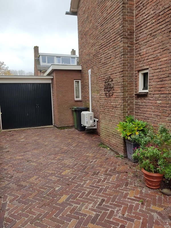

Ik heb een voorkeur om de installatie laag te houden maar net niet op de grond om stof zand bladeren water afvoer etc zoveel mogelijk te vermijden. Wil er met een bezem onder kunnen komen. Heb op de oprit 3 grote Catalpa's met stugge grote bladeren staan die in het najaar vallen dus lastig kunnen zijn. Tevens als ik hem hoog ophang (vinden wij niet mooi) kan ik beter de electra naar binnen laten lopen vind ik minder mooi dan buiten laag langs de muur vanuit de garage. En om weer een extra geaarde groep aan te leggen vanuit de meterkast vind ik ook weer overdreven. Tja keuzes maken. :)

Valt toch wel mee ;)
Afbeeldingslocatie: https://tweakers.net/i/XbpGzxp027yD2iSbMUpJw7aNacQ=/x800/filters:strip_icc():strip_exif()/f/image/15WOBiSrcgWEIVyBN5plSRPs.jpg?f=fotoalbum_large

Persoonlijk vind ik het ook een gevaarlijke plek. Je tikt er zo met de container tegenaan of (bezoek) gaat de fiets er tegenaan zetten of weet ik wat.. Ik had hem persoonlijk hoger gehangen maar goed, het hangt al he.

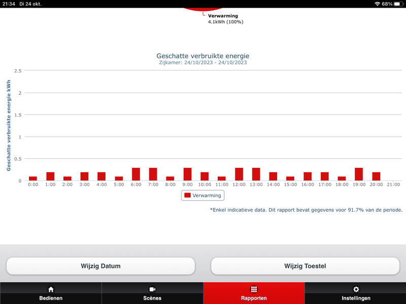

  • FenF
  • Registratie: Mei 2022
  • Laatst online: 14-08 10:52
tomtor schreef op dinsdag 24 oktober 2023 @ 20:55:
Ja, bij mij geeft melcloud een te pessimistische indicatie. Het werkelijke gebruik is bij mij maar liefst ruim 30% minder, in ieder geval bij lage warmte vraag (af en toe pendelen). Het zou beter kunnen kloppen bij hoge warmte vraag, maar dat heb ik nog niet meegemaakt.
Bij mijn airco laat hij stapjes van 300 Wh zien. Bij jouw luxere LN serie is dit duidelijk subtieler, dus waarschijnlijk ook nauwkeuriger.
Ok. Bedankt voor je bericht. Zou leuk zijn als werkelijkheid lager ligt. Dit is verbruik van de 3,5kw:
Afbeeldingslocatie: https://tweakers.net/i/Tecsvxp5tf_f2zmpfWvqqwAzri8=/800x/filters:strip_exif()/f/image/1CCo7FkUyqRfSTLmDY4f2eqB.png?f=fotoalbum_large
Die fluctueert veel meer. Denk dat deze aan het pendelen is he?

  • tomtor
  • Laatst online: 16-10 14:12
FenF schreef op dinsdag 24 oktober 2023 @ 21:37:
100 Wh in een uur is erg weinig, dan zal hij inderdaad wel af en toe pendelen. Dat merk je niet zo goed bij de ME omdat hij zachtjes door blijft blazen. Bij mij zet hij dan wel de uitblaas richting tijdelijk horizontaal.

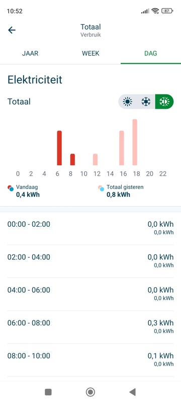

Hier vandaag ook begonnen met verwarmen (de singlesplit mhi Srk35zsx-wf) aangezien het grotendeels onder de 10 graden was buiten en we het binnen graag rond de 21-21.5 graden wilde houden. De unit ingesteld op 20 graden, auto fan stand (45 gr naar beneden). Het is hier de hele dag 21 graden gebleven zonder problemen.
Ik moet zeggen dat ik erg tevreden ben hoe deze unit op z'n gemakje en op zeer laag vermogen[steady rond de 135w) dit kan doen. Ik ben benieuwd hoe het gaat als omstandigheden uitdagender worden.

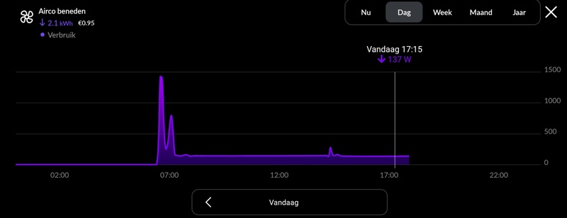

Afbeeldingslocatie: https://tweakers.net/i/KzHwaSM9k_jUNHkY_RSioTu-xxE=/800x/filters:strip_icc():strip_exif()/f/image/hylJdMAAHlcbZXHimJf2zyCV.jpg?f=fotoalbum_large
Dat is wel heel netjes, als ie op zo weinig vermogen kan draaien! Ik weet dat mijn Daikin met koelen wel op ca. 350W draaide (ik denk om en nabij het minimum). Ik zou eigenlijk niet weten wat de 3MXM68 als minimum kan.
Ben wel benieuwd, ik heb vooralsnog vooral in de zonnige uren verwarmd (m.u.v. de afgelopen dagen natuurlijk :+ ) en dan zette ik hem uit als ik thuis kwam, om gewoon eens te kijken hoe ver ik kon komen door puur op (eigen opgewekte) zonne energie te verwarmen :*)
Dan trekt hij bij mij gemiddeld 1-1.5kW (piek 2kW), maar ja ik probeer mijn huis dan vanaf 16°C zo ver mogelijk op te warmen (met 2 units die totaal 8kW warmte leveren) :9
