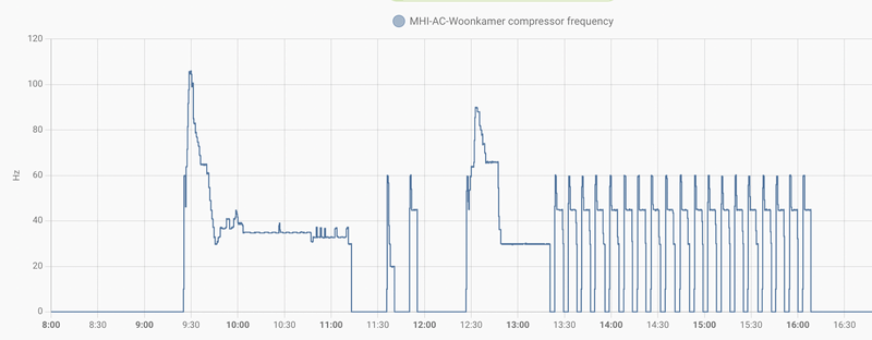

Ik heb een daikin airco die ik bedien met de onecta app. Als ik een temperatuur instel, verwacht ik dat als hij die temperatuur overschreidt, dat hij dan stilvalt, niet ?
De huistemperatuur staat nu gemeten op 25, en hij staat op verwarmen 20,5. Dus zou ik gaan verwachten dat hij nu eigenlijk niet zou draaien ( en dus weinig verbruikt). Echter is deze nog aan het blazen.
Zie ik dit verkeerd, of doe ik iets verkeerd ?
Volgens mij zie je het helemaal goed. Op of boven setpoint verwacht ik dat het apparaat niet bijverwarmd.
Toch zie ik dat ook gebeuren bij mijn MHI. Volgens mij komt het door het toepassen van een offset correctie. Ik ga uitzoeken hoe ik de offset naar 0 kan zetten.

Nomind schreef op dinsdag 17 oktober 2023 @ 16:30:
Gaat de buitenunit niet uit? Normaal gaat die naar voren blazen op stand 1 en de buitenunit gaat uit. Hij gaat alleen uit als je hem handmatig uit drukt.

Willempie27 schreef op dinsdag 17 oktober 2023 @ 16:33:
Nee, ik volg via HA de frequentie van de compressor en het stroomverbruik . Het draait nog maar een week en volg het via HA.

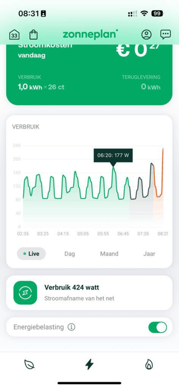

Vraagje, heb sinds een weekje een LG MU2R17.U12 multisplit met 2x binnenunit PC12ST 3,5Kw.
Nu zie ik bij mijn live verbruik (wat standaard rond de 85w is) 's nachts dat elk half uur de airco inschakelt? Het was vannacht toch niet zo koud dat die moet defrosten oid?
Afbeeldingslocatie: https://tweakers.net/i/wnUgB-1bcAmsmWI87Es3SG1sMkk=/x800/filters:strip_exif()/f/image/TzcLbQghSFXkAxf0djA85AAH.png?f=fotoalbum_large
Weten jullie wat dit kan zijn?

Jack_H schreef op woensdag 18 oktober 2023 @ 08:44:
Ik vind jouw post wat onduidelijk. Stond jouw airco uit? Dan zal die ook niet aan springen. Stond die aan? Dan kan dit prima het gedrag zijn. Maar stond die uit, en heb je wel een koelkast? Dan zou dat ook prima een verklaring kunnen zijn.
De warmtevraag van je woning is te laag, je airco gaat uit omdat zijn minimaal vermogen heeft bereikt, de huizen zijn nog niet zo koud dat een warmtepomp op hoger vermogen draait, je huis heeft ook massa dat is nog niet afgekoeld door een paar dagen koud weer.

TereZz schreef op woensdag 18 oktober 2023 @ 08:52:
Airco stond heel de nacht helemaal uit. Dacht even aan de airco die een in de zoveel tijd standby blijft en dan eens in het half uur toch wat verbruikt.
Maargoed het is al opgehelderd, blijkbaar is het toch de koelkast of de vriezer in schuur die dit veroorzaakt. Zie dat dit voor de airco inbouw ook al was 😌
Heb toevallig een Zonneplan PV-installatie en tevens de P1-meter en heb precies hetzelfde patroon. Heb echter ook een losse stroommeter achter mijn airco hangen en die veroorzaakt dat niet. Zoals aangehaald is dit inderdaad de koelkast en/of vriezer waarvan de compressor inschakelt :)

Ik heb een MHI SRK35ZS-W 3,5kW met de bekende MHI-AC-Ctrl wifi module met ESPhome. In HA geeft dit o.a. de volgende informatie:
Afbeeldingslocatie: https://tweakers.net/i/ujfiwSEwa7OiJc0lMVhTFP4M5KQ=/full-fit-in/4000x4000/filters:no_upscale():fill(white):strip_exif()/f/image/OkaQ1t8Ya9mpPsXaOZ5DzLGA.png?f=user_large

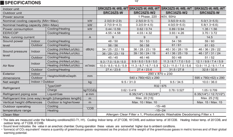

Ik heb nu een maand mijn nieuwe huis, wil daar volgend jaar L/L's ophangen om uiteindelijk zo de gasaansluiting op te kunnen zeggen. Ik zie de MHI ZSX regelmatig langskomen vanwege zijn uitstekende vermogen om te verwarmen, ook bij lage temperaturen. Ik merk bij de Daikin Perfera 5kW bij mijn ouders dat dit onder de 0 graden redelijk ellendig is, en ben dus naar die MHI aan het kijken.
Nu valt mij bij de 2.5kW variant (25ZSX-W) op dat er dit bij de specs staat:
- Verwarmingscapaciteit (kW)3,2 (0,8~6,0)
Wat wil dit nu zeggen? Dat hij minimaal 800W warmte uitblaast en maximaal 6000W? Wat wil die 3,2kW dan zeggen?
Nominaal vermogen. Die 0.8 kW is inderdaad wat hij minimaal levert, niet te verwarren met wat hij maximaal kan leveren bij strenge vorst (-20 °C) want dat vermogen ligt ongeveer 3 keer zo hoog.
  • TereZz
  • Laatst online: 02:15
Kuusj schreef op donderdag 19 oktober 2023 @ 10:45:
Jep. Zie onderstaande capaciteitstabellen.
Afbeeldingslocatie: https://tweakers.net/i/D_9ZKHyDJ9sqtp48pMhTeb0dB9U=/800x/filters:strip_icc():strip_exif()/f/image/vsLaabiuKyfP5qWh05c02ZFU.jpg?f=fotoalbum_large
Afbeeldingslocatie: https://tweakers.net/i/GyG42hXdMwCm4gniGxhY0AXqtbw=/800x/filters:strip_icc():strip_exif()/f/image/venDZZQ7SljomQoKEFemrX5X.jpg?f=fotoalbum_large
  • Kuusj
  • Laatst online: 27-11 16:32
Kuusj
Ofwel varken in 't Limburgs
TereZz schreef op donderdag 19 oktober 2023 @ 12:40:
Dankjewel, maar toch snap ik het dan niet. Waar komt dit vandaan dan?
Afbeeldingslocatie: https://tweakers.net/i/t9KwULG1N0EQNiuZ3S7sQMvAP_U=/x800/filters:strip_exif()/f/image/UvfI3sF4krZMu7O9uqcYl2Tu.png?f=fotoalbum_large
https://mhinederland.nl/index.php/srk-zsx
Op het specsheet die je plaatst staat bij -10 bijvoorbeeld 2,16kW vermogen, terwijl volgens de website van MHI dit 3,0kW zou zijn..
En de verwarmingscapaciteit van 6kW zie ik ook nergens in die tabel terugkomen. De absoluut hoogste waarde die ik bij verwarmen kan zien is 4,09kW en dat is in een scenario dat nergens op slaat (buiten warmer dan binnen)
Ook op dit specsheet zie ik de 6kW max langskomen. Maar in welke scenario's haalt hij dit dan? Of kan ik beter van die 3,2kW uitgaan? Is nogal een verschil natuurlijk haha. https://www.koelklimaatte...bushi/SRK-ZSX-W-WB-WT.pdf
[ Voor 7% gewijzigd door Kuusj op 19-10-2023 13:10 ]

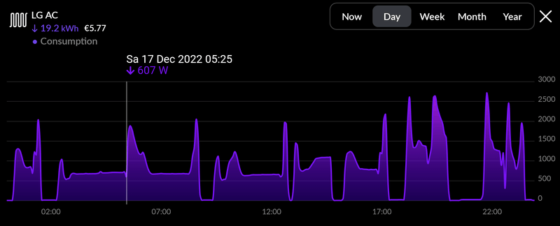

Het was toen koud ja maar defrosts was het probleem hier niet...
Record verbruik is op 17 dec hier, de defrost zie je nauwelijks op de 5 minuten resolutie van stroomgebruik, dipje is defrost, dan vindt deze LG het fijn om even heel hard aan draaien en binnen een graad of 2 te warm te maken.
Afbeeldingslocatie: https://tweakers.net/i/wm49JQnrnlD9KkO3cpgJwAl0B34=/800x/filters:strip_exif()/f/image/IwlZzzReaAt4P2chP0iaCNkV.png?f=fotoalbum_large
Meer dan 5 minuten defrost is gewoon echt niet goed, laat de machine ff nakijken. Stoomwolk heb ik hier ook, en dan is het snel boven 0 graden en klaar met dat ijs.
Op andere dagen zie ik defrosts niet eens op de slimme stekker. Of het is te kort, of niet nodig geweest. Het koelblok is ook altijd schoon als ik kijk.

Ik zou niet weten hoe, het is een single-split met een 25-SZX binnenuit en een 25-SZX buitenunit. Of kan de singlesplit buitenunit met typenummer 25 (als in: 2.5kW koelvermogen) 6kW warmte leveren? Ik zie daar de logica niet van in.
Als ik bij de SRK-ZS kijk bij het 2.5kW model zie ik hetzelfde. https://mhinederland.nl/index.php/srk-zs
Verwarmingscapaciteit: 3,2 (0,9-4,5kW). Dat impliceert dat hij normaliter 3.2kW verwarmingscapaciteit haalt maar dit maximaal 4,5kW is. Mijn vraag is of dit klopt, of hoe ik dit moet interpreteren?
De buitenunit is dan: SRC-25ZS-W
De binnenunit is dan: SRK-25ZS-W(T/B)
Ik zoek dat weer op in de specsheets:
Afbeeldingslocatie: https://tweakers.net/i/-dmwRqCt9Ig2nAoqp-y85PgPdic=/800x/filters:strip_exif()/f/image/137vOX8yry6faoh1uZIUK7Lj.png?f=fotoalbum_large
Ik vind het nogal een verschil of de unit maximaal 3,2kW kan leveren of 4,5kW :o
En in een winkel krijg je dan dus dit als setje (random winkel:) https://www.chillair.nl/m...aNT22Er7tPHRoClq8QAvD_BwE waar ze óók die 4,5kW max aangeven.
De SRK-ZSX 2.5kW unit zou volgens die specificaties dus 6!! kW warmte maximaal kunnen leveren. Ik vind dat opmerkelijk veel.
[ Voor 13% gewijzigd door Kuusj op 19-10-2023 15:46 ]

6 kW is idd. veel, maar hij haalt dat wel ongeveer (zie rechter tabel, n.b. verschil tussen HC en SHC), maar op momenten dat je juist weinig nodig hebt. 3.2 kW is het nominaal vermogen, dat geeft een reëler beeld tijdens de winter. Of kijk naar het bivalent punt (3 kW bij -10 °C).

Iemand enig idee hoe het volgende kan: airco stond al een tijdje aan met een verbruik van 1100w. Ik schakel de airco uit en vervolgens weer in: airco verbruikt nu al een tijdje maar 500w.
Hoe valt dit te verklaren?

Bij mijn MHI zijn er drie AC standen: auto / verwarmen / koelen.
Het switchen tussen verwarmen en koelen kan m.i. alleen in de auto stand. Mijn installateur gaf het advies de auto stand niet te gebruiken.
Over het pendelgedrag van mijn unit,
Mijn MHI SRK35ZS-W gebruik ik nu zo'n 10 dagen en volg het regelgedrag via HA. Het is mijn doel om zoveel mogelijk tijdens zonuren te verwarmen en mijn huis hierbij als 'warmteaccu' te gebruiken.
Wat ik denk te zien is dat, bij een grotere deltaT ('s ochtends), het regelgedrag naar het setpoint heel netjes verloopt: even een boost en dan heel stabiel en rustig naar het setpoint, het verbruik is dan rond de 500 wh (gemeten met een shelly PM1).
Als ik stop met verwarmen (bij ca 22 C op 5 m afstand van de binnenunit), en ik vervolgens, 2/3 uur later, weer verder ga met verwarmen, met een kleinere de deltaT tov van de ochtend run, zie ik een heel andere regelkarakteristiek (ook direct zon- instraling speelt dan mee). Er wordt dan, na ca een uur redelijk stabiel verwarmen, niet meer constant verwarmd maar met korte pieken: kort een piek / even stabiel / en weer uit (20-10-23, frequentie van de compressor in de buitenunit):
Afbeeldingslocatie: https://tweakers.net/i/daO_99ccLzx-FTJOkOLuX0a0dsI=/800x/filters:strip_exif()/f/image/ewaJiQcGDc0AbDaYI9WXAKUS.png?f=fotoalbum_large
Ik vermoed dat de oscillatie in de 2e run komt omdat de sensoren Tsetpoint, Troom en Treturn fysiek te dicht bij elkaar zitten i.c.m. met ruimtelijke airflow in mijn kamer. Wellicht dat een externe Troom sensor het regelgedrag bij een kleinere delta T kan verbeteren. De directe instraling van de zon heeft natuurlijk ook invloed op de regeling, die was gisteren echter beperk (het was een redelijk bewolkte dag).
ps de compressor frequentie grafiek is behoorlijk uitvergroot, in de shelly app lijkt het alsof ik gewoon ca 600 wh gebruik tijdens de 2e run en is het aan/uit gedrag van de buitenunit veel minder te zien. Ik weet ook niet of het regelgedrag in de 2e run een probleem is. Al met al een leuke puzzel :)
Als ik de compressor frequentie handmatig zou kunnen instellen dan zou ik een dag als gisteren (20-10) het apparaat bv tussen 9 en 15u bijvoorbeeld op 30 Hz zetten en kijken wat er gebeurd.
  • glas86

Best een rare grafiek. Bij mij draait die minimaal op 20Hz. Bij jou zit ik die helemaal niet.

Willempie27 schreef op zaterdag 21 oktober 2023 @ 15:22:
Hoe zo raar? Dat zal door verschil in omgevingskenmerken en/of instellingen komen tussen jouw en mijn situatie.
Of het humeur van de @flippy (meet en regel) kabouter ;)

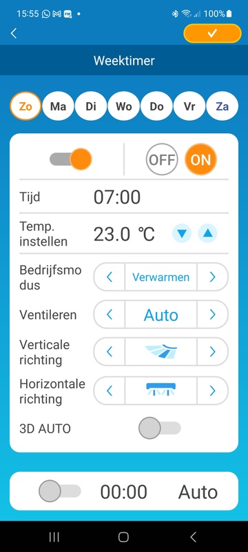

Mijn unit hangt ook in een hoek. Bedoel je kwa instellingen zoiets:
Afbeeldingslocatie: https://tweakers.net/i/Qd3t6T2edY271V-Nf4dcuO_f1uQ=/x800/filters:strip_icc():strip_exif()/f/image/mSrot5rq60dYxnmgXwVSavly.jpg?f=fotoalbum_large
  • Willempie27
  • Laatst online: 27-11 13:58
Nomind schreef op zaterdag 21 oktober 2023 @ 15:50:
Je zou verwachten dat die naar beneden naar het minimum zou gaan. Bij jou blijft die op 40-50Hz en gaat dan uit.

Willempie27 schreef op zaterdag 21 oktober 2023 @ 16:27:
Mee eens,
naast de compressor frequentie volg ik ook de Tsetpoint, Troom en de Treturn sensoren.
Mijn horizontale swing staat op rechtvooruit en naar links, rechts zit op 1 m afstand de achterpui op het zuiden. Dit kan bij mij ook de regeling verstoren.
