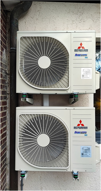

Goede timing voor dit topic.
Bij mij staan 2 buitenunits boven elkaar opgesteld. Het zijn MHI ZSX 35 units.
Gaat dit met grote waarschijnlijkheid problemen geven tijdens een vorstperiode? Dan zal ik ook preventief aan de gang moeten met een warmtemat, of een andere oplossing.
De installateur heeft, tijdens de planning, een keer heel kort aangegeven dat boven elkaar plaatsen ijsproblemen zou kunnen veroorzaken bij de onderste unit. Maar vervolgens is dit gewoon zo gemonteerd.
De units staan wel aan de zuidzijde, en redelijk beschut in de hoek van 2 muren.
Afbeeldingslocatie: https://tweakers.net/i/NTmjqOLsa51CpMnrgYv-2wQTjJ8=/x800/filters:strip_icc():strip_exif()/f/image/u6hlHNU8EpuaLwWPGfLZZcs8.jpg?f=fotoalbum_large
[ Voor 4% gewijzigd door Gasoline1234 op 22-08-2023 12:17 ]

Gasoline1234 schreef op dinsdag 22 augustus 2023 @ 12:16:
Ik zou bij de bovenste unit toch wel minimaal een afvoer pijpje monteren zodat het water in ieder geval niet boven op die andere unit terrecht komt. @flippy kan hier vast wel een ongezouten mening / ervaring uit het veld over delen.

Lollercopter schreef op dinsdag 22 augustus 2023 @ 12:33:
Als die installateur weet dat het systeem gebruikt gaat worden voor verwamen bevat mijn delicate mening in een niet specifieke volgorde de woorden hol, voet en schop.
Op de unit zit een zakje getapet met de afvoertuut als je die uit de doos haalt....

  • Gasoline1234
  • Laatst online: 20:38
Gasoline1234
EV9 GT-Line Launch Ed.
Is het niet zo dat die afvoertuut het juist erger maakt in de winter? Die vriest gemakkelijker dicht?
Welke oplossing adviseer jij hier, zonder de units te verplaatsen?
Ik zit te denken aan een warmtemat bovenop de onderste unit (met afschot).

flippy schreef op dinsdag 22 augustus 2023 @ 12:39:
_O-
Mijn WP (Omnia M3.2 10)
Als de installateur dit tegen beter weten zo heeft gemonteerd (want dat is zo te lezen het geval), waarom zou je hem niet vragen het te corrigeren?

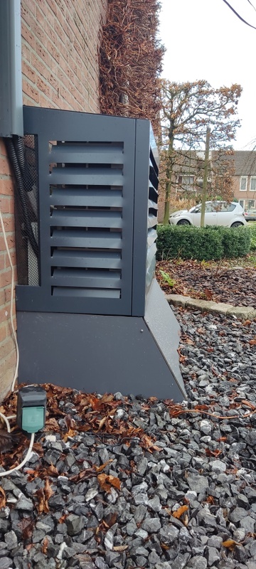

Een vraag, misschien weet iemand of je
de buitenunit enkele decimeters kan verplaatsen met de leidingen nog vast aan de buitenunit.
Eind vorig jaar zelf een MHI ZSX25 buitenunit en binnenunit geplaatst en koeltechnisch aan laten sluiten.
De buitenunit heb ik in de voortuin laag aan de grond zodat er een nette kast omheen kon komen.
Afbeeldingslocatie: https://tweakers.net/i/Sit-0uJ-bTBLxuNDzNcRhLGpABY=/x800/filters:strip_icc():strip_exif()/f/image/cg2h3tGBdhYrbCIe4UoRnTpY.jpg?f=fotoalbum_large
Afbeeldingslocatie: https://tweakers.net/i/NF-6H3I7jJcWg5_bn5JIDLPxwVI=/x800/filters:strip_icc():strip_exif()/f/image/mApQSAavAmZMhSQYaXfrSnq0.jpg?f=fotoalbum_large
Het afvoertje voor condens buitenunit heb ik aan een pvc buis gemaakt die 4 meter richting de straat gaat. In de pvc buis heb ik een warmtelint geplaatst. De pvc buis heb ik voorzien van isolatie. Het warmtelint zet ik handmatig aan bij vorst.
Ik woon in Limburg en nu hebben we afgelopen winter een week ongeveer gehad dat het ook overdag niet boven nul kwam.
Het meeste defrost water ging wel via de pvc buis, maar er liep ook wel water door de andere gaten onder de MHI buitenunit uit.
Dat water bevroor onder de unit. Na enkele dagen was dit steeds meer/hoger geworden en waren zelfs de steunen ingevroren in water. Het scheelde toen niet veel of de bodem van de unit zelf zou invriezen.
Ik zou voor de zekerheid eigenlijk toch de unit +/- 30 cm hoger willen hangen, mocht er weer een langere vriesperiode aankomen.
Zou ik de unit met de leidingen eraan wat kunnen draaien van de muur af, om de beugel los te maken en hoger te plaatsen en hem daarna weer op de beugel te plaatsen?
Of is dit een no go met leidingen eraan vast. Ik weet dat de leiding zelf rustig te buigen is, maar weet niet hoe sterk de aansluiting is op de unit.
Alvast bedankt voor jullie info.

Ik zou kijken of je niet iets kan doen om 't water wat niet in de afvoer loopt daar toch in te krijgen. Een Panasonic monoblok heeft allemaal gaten onderin en er worden afdichtdoppen en 1 afvoer bijgeleverd als je 'm op een afvoer wil aansluiten ipv 't water uit alle gaten wil laten lopen. Dan moet er ook wel een basepanheater in die onderplaat (basepan) komen om bevriezen daar te voorkomen.
Mogelijk is 't ook zoiets bij die van jou.

@Robinnoord Zoals @blb4 al zegt kun je die gaten dicht maken. Heb je een zakje doppen voor bij je buitenunit gekregen.

Hou je er rekening mee dat die omkasting zorgt voor meer tegendruk die binnen de kast er voor kan zorgen dat de warmtepomp zijn eigen koude lucht weer aanzuigt? Een kleine verdamper moet vaak toch al kouder worden om voldoende vermogen te leveren en dan kom je een beetje in een vicieuze cirkel terecht. Dan wordt het bevriezen en de defrosts steeds frequenter en ook het bevriezen van het condenswater.
  • Robinnoord
  • Registratie: Februari 2018
  • Laatst online: 03-06 19:50
Coolmint schreef op dinsdag 2 januari 2024 @ 16:43:
Bedankt voor het meedenken.
Ja daar heb ik wat rekening mee gehouden. Ik heb de vanes wat rechter gebogen aan de voorkant van de omkasting, zodat de lucht meer naar voren gaat als normaal alles omlaag.
Ook heb ik rondom de airco tempex plaat gedaan zodat alle lucht er verplicht aan de voorkant uit moet. Kortgeleden de airco wat hoger gehangen zodat condenswater gewoon eronder kan vallen en tevens onder de kast nog van trespa een extra schuine plaat aan de voorkant, zodat de koude lucht zo goed mogelijk weg getransporteerd wordt.
Ik kan niet meten of het helpt, maar het zal een betere efficiëntie geven (oke, zonder kast het beste, maar dat ziet er aan de straat kant slechter uit)
Het warmtelint heb ik nu over omdat ik de pvc pijp heb losgekoppeld.
Misschien later het lint gebruiken om tegen de onderkant te plakken of iets dergelijks en te schakelen tijdens defrost tijden.

Met de komende nacht -6°C in het verschiet, gisteravond toch alvast 1tje geplaatst. Bij het openhalen van de buitenunit stond er al een laagje ijs in de bodempan, maar de afvoeropening was nog open. Dat is volgens mij het belangrijkste, dus ik heb er gewoon voor gezorgd dat het lint door de opening gaat en 10-15cm uitsteekt. Dan kan dooiwater altijd weg en bouwt het niet verder op tot tegen de ventilator. Verder niet teveel om bekommerd hoe het lint in de lekbak ligt, ik kijk eerst aan hoe dit loopt en kan later nog altijd aanpassen.
Even de elektriciteit er weer op om te testen, unit op verwarmen, zag er allemaal goed uit. En dan even getest wie er zou winnen: een grote draaiende ventilator, of mijn vingers. Blijkbaar wint de fan, 7 relatief diepe snijdwonden in 3 vingers. 'Gewoon' even 10 seconden vergeten dat de unit nog draaide, met een muts op hoor je 'm bijna niet, en in het donker zie je 'm ook amper draaien. Nog snel even een extra tie-wrap willen plaatsen en hop... Echt het domste dat ik in vele jaren gedaan heb, kan het nog altijd niet geloven van mezelf. Maar oké, de boel lag nog altijd open, dus snel even een hoop pleisters errond en de warmtepomp terug dicht maken :+ Het bloeden is uiteindelijk gestopt dus toch geen vrijdagavond-uitstapje voor hechtingen nodig...
[Afbeelding][Afbeelding]
Het lint lijkt te doen wat het moet, de tijd zal moeten uitwijzen of 10W/meter genoeg is (lint is 2 meter). Vanavond/vannacht misschien even testen door buiten een lint in een bakje water te leggen en te kijken of het bevriest :) De aangegeven temperatuur van de warmtecamera lijkt me te laag, volgens mij was de buitentemperatuur toen pas -2°C, geen idee hoe hij er bij komt dat het pad dan -10 is°C...
@Slonzo , hoe is het de laatste week/weken gegaan met de vorst en overdag rond/onder het vriespunt met het warmtelint gedeeltelijk in je lekbak? Of heeft het bij jullie nog te weinig gevroren voor de test, ben erg benieuwd.

Ging goed d:)b Ondanks wekenlange vriestemperaturen & sneeuw heb ik geen verstopping van de lekbakken gehad; de afvoer bleef vrij dankzij het warmtelint. Onder de units was het na een paar weken wel 1 grote schaatsbaan :+ Bij sommige units toch een beetje ijsopbouw vanaf de bodem (zie foto hieronder) maar dat bleef nu beperkt tot een paar centimeter en kwam niet meer hoger.
De warmtelinten werden geschakeld met een Shelly, Home Assistant deed de aansturing (linten aan bij 3 graden en lager, uit bij 4 graden en hoger). Dat ging perfect. Ik moet niet meer bij -7 naar buiten met een warmtepistool om de lap ijs weg te smelten, dus ik ben erg blij met de installatie van de linten :+
