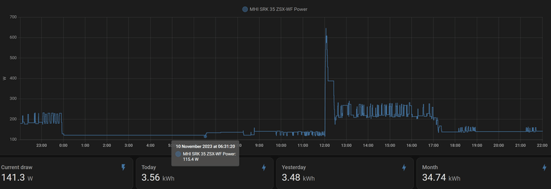

Sinds gister overgegaan naar 24/7 verwarmen. Afgelopen nacht/ochtend van 12 tot 7 ongeveer 1.2 kw verbruikt met een nachtverlaging naar 19 graden.
Dat vind ik vrij netjes voor een 5kw unit (130m3).

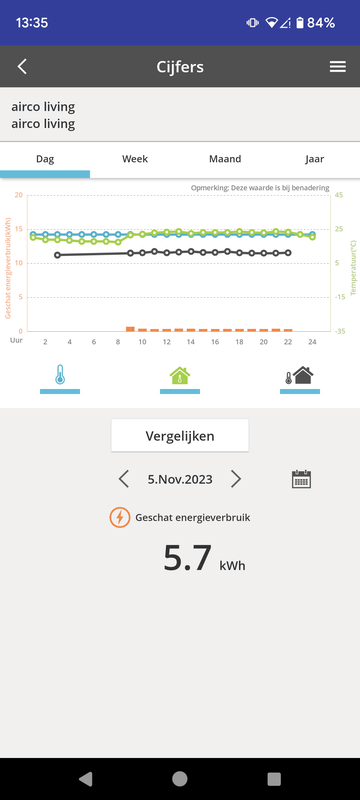

Afbeeldingslocatie: https://tweakers.net/i/E726-tG9RWTw8krkUuI2UqSv4_c=/x800/filters:strip_exif()/f/image/AJZv4UOs8Vk8X5IezHEPJhlg.png?f=fotoalbum_large
Dit zijn geschatte verbruiken maar gisteren gekeken op mijn tellerstanden en komt ook vrij goed overeen.

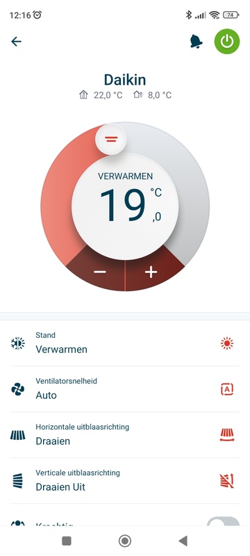

tomtor schreef op donderdag 9 november 2023 @ 22:07:
Het is zo dat de gemeten temperatuur niet wordt bijgewerkt als de airco uitstaat. Je kan op de "Ververs" knop drukken onder in de interface als je de actuele temperatuur wel wilt weten.
Dan wordt ook het airco overzicht in het start scherm bijgewerkt.
De temperatuur wordt wel bijgewerkt als hij uitstaat, want ik herinner me van de zomer dat ik regelmatig keek naar de temperatuur en hem boven een bepaalde waarde liet koelen.
Vanmorgen stond het zo, ook na een refresh, nadat ik gisteren een tijd geventileerd had:
Afbeeldingslocatie: https://tweakers.net/i/3un3i9VZWMJKjT2sqiUthU5tY9s=/full-fit-in/4920x3264/filters:max_bytes(3145728):no_upscale():strip_icc():fill(white):strip_exif()/f/image/W9q1taKJeM5mfcVbsFpraofP.jpg?f=user_large
Maar toen ik hem aanzette op verwarmen sprong het meteen op 16 graden:

@Verwijderd Ik gebruik in de winter enkel de verwarmings mode, en zie ook vaak een oudere temperatuur waarde. Die wordt dan bijgewerkt als ik Ververs kies. Het wisselen van mode is dus waarschijnlijk niet de oorzaak.
De dag temperatuur rapportage wordt wel netjes ieder uur bijgewerkt (ook als de airco uit staat), het blijft dus onduidelijk wanneer de app een oudere temp toont.

tomtor schreef op vrijdag 10 november 2023 @ 09:01:
Ok, maar los daarvan, is jouw aangegeven temperatuur ook 2° lager dan de werkelijke temperatuur? Bij mij is dat zeker zo bij verwarmen, in de zomer bij koelen lijkt de temperatuur hoger te zijn dan de werkelijke temperatuur (van een andere thermometer). Nu is de temperatuur van de woonruimte ook een halve graad gedaald van 16,5 naar 16 (18 dus), zonder dat ik hem aangezet heb en zonder refresh, dus de temperatuur die ik zie in het overzicht.
Edit: zie je wel, de hele nacht constant, maar vanochtend bij het aanzetten in verwarmingsmodus ineens 2 graden lager. Die verschillende modi doen dus echt iets met de temperatuur, volgens mij ter compensatie van stijgende warmte. Je moet het zelf maar eens proberen na het verwarmen, wat ventileren om de restwarmte eruit te krijgen. Verder zag je in uit-stand wel wat opwarming door onze aanwezigheid in de slaapkamer. Na de korte verwarmingsperiode gisterenmiddag zou het normaal gezien veel sneller terug moeten afkoelen, maar het bleef hoog, volgens mij door die ventilatiestand. De dag ervoor was gelijkaardig weer en toen was het een hele dag 16°.

Verwijderd schreef op vrijdag 10 november 2023 @ 09:14:
Edit: zie je wel, de hele nacht constant, maar vanochtend bij het aanzetten in verwarmingsmodus ineens 2 graden lager. Die verschillende modi doen dus echt iets met de temperatuur, volgens mij ter compensatie van stijgende warmte. Je moet het zelf maar eens proberen na het verwarmen, wat ventileren om de restwarmte eruit te krijgen. Verder zag je in uit-stand wel wat afkoeling en opwarming door onze aanwezigheid in de slaapkamer.
Bij mij kloppen de temperaturen bij de slaapkamer airco die aan de scheidings muur met de buren hangt erg goed. Bij de airco op de bovenste verdieping die aan een buiten muur hangt zijn de verschillen veel groter, het is enkele graden koeler dan de app weergave bij koelen als de zon op de muur schijnt. Bij verwarmen klopt die airco meting wel veel beter.
Ik heb een IR koorts thermometer die je ook op een huis meet stand kan zetten. Als je die ook hebt moet je maar eens de meubels en wanden meten en het plafond direct boven je airco. Dan zal je denk ik zien dat de airco plafond meting aardig klopt met de waarde die je in de app ziet, maar dat de meubel en wand temperatuur afwijken.
Ik denk dat het verspringen bij aanzetten echt een temperatuur wisseling bij de airco sensor is als hij begint met actief lucht aan te zuigen langs het plafond. Om dat zeker te weten moet je met een IR thermometer je plafond meten.
Edit: zo juist de airco van verwarmen op ventileren gezet. Dan verspringt inderdaad de temperatuur 2 graden omhoog! Blijft nuttig om eens te meten boven je airco, maar je hebt gelijk dat de mode invloed heeft op de temp weergave in de app.

Bleeden Daikin,
Al veel over geroepen in eerdere versies van dit topic, maar wilde even kijken of andere mensen hier al wat meer over weten.
Daikin multisplit units bleeden bij verwarmen. Dat is een bekend gegeven. De kleppen komen (deels) open te staan. Dit resulteert in warmte verdeling naar units die niet werken.
Het resultaat is dat andere units opwarmen en een graad hogere temperatuur meten op de thermostaat. Kun je zoals ik dus een groot vermogen MXM68N hebben, maar units zullen amper samen draaien, want als de ene aangaat, verwarmen de binnenunits van de andere ruimte, meten een hogere temperatuur en gaan niet aan. Pas als de hoofdvrager uitgaat, gaat de temperatuur in de unit van de andere ruimte weer omlaag en de unit weer aan.
Had ik dus net zo goed een laag vermogen buitenunit kunnen nemen als er toch steeds maar 1 gaat draaien! |:(
Als ik meet op verdamper binnen bij de unit die draait, meet ik rond de 40 graden (zal iets hoger zijn, maar gaat lucht overheen). De passieve units meten dan 35 graden. Dat bleeden is meer 100% lijkt wel. Anderen met een vergelijkbare setup, die het wel eens gemeten hebben?
23x 405WP + Enphase IQ7+ SW 45graden - Alfen Eve Single Pro 22KW - 3MXM68N + FTXA25AW + FTX35AW + FTXA50AW - Remeha Avanta 28C, vloer = bijverwarming en radiatoren + Brink Excellent 300 WTW PVOutput

Sarge_ schreef op vrijdag 10 november 2023 @ 10:21:
Bleeden Daikin,
Ik heb een 3MXM68A en ik kan bevestigen dat er doorslag/bleeding is naar de andere binnenunits wanneer het toestel verwarmt omdat dit nu eenmaal een krachtig toestel is en de extra hitte ergens kwijt moet.. Wat ik niet kan bevestigen is dat dit effect heeft op de thermostaat van de units die uitstaan.
Op hoeveel graden wens je dat de andere binnenunits aangaan en wat is dan de huidige temperatuur in die kamer?
Bij mij staan alle binnenunits op 21 graden ingesteld en de toestellen draaien allemaal prima mits bleeding, dat voor mij toch niet echt als storend wordt ervaren.
Het enige issue dat ik ervaar bij het bleeden is het lichte lawaai dit maakt, klinkt als een licht gebrom.
Valt al bij al nog wel mee.
MHI multisplit hier. Hier meten de binnenunits ook een hogere temperatuur als er reeds een andere unit draait (ik zie dan bijvoorbeeld 23 of 24 graden) maar toch schakelen andere binnenunits netjes in en verwarmen ze in de praktijk tot de ingestelde kamertemperatuur van 20 graden verwarmen en houden ze het vervolgens keurig op de ingestelde temperatuur. Zodra ik een binnenunit bijschakel blaast hij eerst lucht door de unit waarmee de temperatuurmeting weer klopt met de daadwerkelijke kampertemperatuur (in plaats van de 'skewed' meting als de binnenunit is uitgeschakeld maar er wel een andere binnenunit draait). Het systeem werkt hier dus wel op de gewenste manier waarop ik probleemloos meerdere units tegelijk kan laten draaien.
[ Voor 16% gewijzigd door MiBe op 10-11-2023 11:05 ]

MXMan schreef op vrijdag 10 november 2023 @ 10:52:
Ik heb een 3MXM68N, en meet wel 3 tot 4 graden hogere temperatuur van de interne sensor in een unit die niet aan staat, dus hier heeft het wel een effect op de thermostaat van de units die niet aan staan.
De unit in de eetkamer staat aan, de unit in de keuken zie ik intern warmer worden:
Afbeeldingslocatie: https://tweakers.net/i/AM0aukZmLAYq4G75rDVANPwGYQ8=/800x/filters:strip_icc():strip_exif()/f/image/gl91d1ans1tu7xPeTEpoMM7l.jpg?f=fotoalbum_large

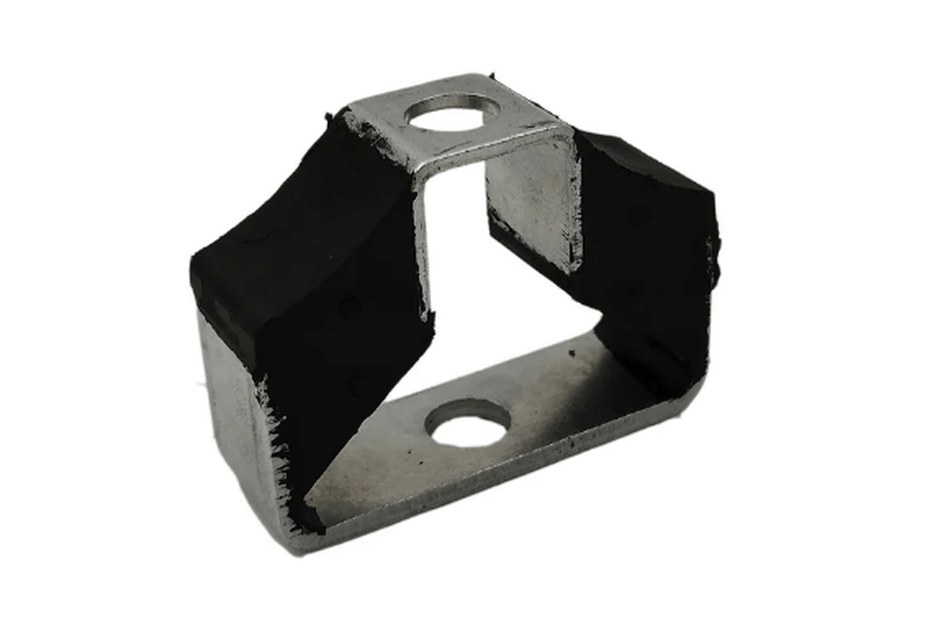

Zijn er hier mensen bekent met deze trillingsdempers voor een airco die aan de gevel hangt?
Ik kende zelf alleen maar de bekende driehoekige rubbers en veren.

Sebazzz schreef op vrijdag 10 november 2023 @ 15:46:
Voor degenen hier die verwarmen met een airco de vraag: Is het 't waard om een plafondventilator aan te schaffen?
Onder deze video staat een reactie van iemand die er ervaring mee heeft en op datzelfde kanaal komt heel binnenkort een video daarover.

@Philtjens @barta123 Aan het pendelen worden hier veelal magische eigenschappen toegeschreven. Het zou het verbruik verhogen, de compressor zal er eerder stuk van gaan etc... Cijfers worden alleen nooit gegeven. Het lijkt een beetje bijzaak dat dat je met een pendelende airco net zoveel warmte in een ruimte stopt als met een constant draaiende airco. Net zoals dat het bijzaak is dat een compressor in een koelkast 24/7 staat te pendelen en dat gewoon 20 jaar lang zonder negatieve gevolgen kan doen.
Wat ik wel als feit kan benoemen is dat ik afgelopen winter met mijn 2 MHI single splits die ongeveer de helft van het stookseizoen hebben staan pendelen een COP heb behaald die rond de 20% hoger is dan door de fabrikant opgegeven.
En dan de cijfers: Zou je niet alleen naar het vermogen van een airco kijken maar ook naar het modulatiebereik dan zie je eigenlijk dat bij de meeste merken airco's onder de 5kw allemaal hetzelfde minimale vermogen hebben en dus tot exact hetzelfde vermogen terug kunnen gaan. In mijn geval had ik bijvoorbeeld van 3,5kw naar 2,5 of zelfs 2kw kunnen gaan maar omdat die hetzelfde minimale vermogen hebben zouden die net zo hard gaan pendelen en zouden ze er langer over doen om de ruimte op temperatuur te krijgen. Ik denk dat je dus vooral moet kijken naar de situatie waarin een airco pendelt. Dat kan het weer, de plaatsing, isolatie maar zeer zeker ook het gebruik van een externe temperatuursensor zijn. In mijn geval heeft het plaatsen van een externe temperatuursensor het pendelen met 70% verminderd. De omgevingstemperatuur meten met een sensor die in de airco unit zelf zit is nou eenmaal niet zo efficiënt.

Yes, deze draait hier 24/7, zie onderstaande schema.
Ik heb een aantal dagen getest door de unit tijdens de nacht en afwezigheid uit te zetten, en dan een aantal uren van te voren weer aan voordat we weer aanwezig zouden zijn maar ik kon dan slecht hetzelfde comfort krijgen wat we gewend waren (we stookten ook 24/7 met de CV)
Als ik vervolgens naar het verbruik keek dan was het kwartje wat ik mogelijk bespaarde me het niet waard. Vervolgens heb ik een dynamisch energiecontract genomen en is de nacht goedkoop en de ochtend vaak duurder. Doorstoken in de nacht werd toen zelfs goedkoper dan het meerverbruik in de duurdere uren.
Daarnaast wil ik er ook niet constant op die manier mee bezig zijn en liever een set-and-forget (en af en toe monitoren).
Daarnaast geeft het mij een goed gevoel dat de WP het vaakst op z'n laagste vermogen de boel staat te verwarmen (sommigen noemen dat hier pruttelen), dat is qua geluidscomfort ook het fijnste.
Schema momenteel:
Dagen dat er niemand thuis is:
0:00-16:30 18 max fanspeed, /|\ (20c in huis)
16:30-0:00 19, auto fanspeed, /|\ (21c in huis)
Dagen dat er iemand thuis is:
0:00-6:30 18 max fanspeed, /|\ (20c in huis)
6:30-16:30 18,5 auto fanspeed, /|\ (20,5c in huis)
(vorig jaar bij <0c alles 0,5 hoger (eigenlijk vanaf het moment dat m'n vrouw begint te piepen ;) )

De sensor interne meting van onze airco komt opzich wel vrij goed overeen met de thermostaat.
Ik heb nu momenteel meestal rond de 5.7/6 kw max per dag voor 14 uur aan te staan op een temp van 21,5 graden waardoor ik binnen meestal schommel tussen 21,5 en 22 graden.
Is niet slecht maar nominale waarden zou tot 230 watt kunnen gaan waar ik nu momenteel rond de 400 uitkom per dag gemiddeld met deze temperaturen.
Door hier te lezen dat aircos aan 150 watt per uur kunnen draaien ben ik mij wat meer beginnen te verdiepen in het verbruiksgedrag en hoe ik dit wat zou kunnen verlagen maar heb slechts tot nu toe 400watt op 14uur draaitijd kunnen besparen maar alle kleine beetjes helpen natuurlijk

Chatslet schreef op vrijdag 10 november 2023 @ 21:35:
@Philtjens Als het 400 watt constant is dan is het wel wat aan de hoge kant. Als het het minimale vermogen lijkt de zijn en hij pendelt daar op dan kun je er weinig aan veranderen om dat lager te krijgen. De lage minimum vermogens van rond de 200 watt die je hier voorbij ziet komen vind je voornamelijk bij de lichtere (<5kw) singlesplits van de A merken zoals MHI en Daikin. Bij multisplit van deze A merken zit je alweer op 300 watt of hoger.
Bij B merken zit je hier zelfs bij een singlesplit al snel boven of je moet net geluk hebben dat je een merk hebt dat MHI compressors gebruikt. Je verbruik zou je eigenlijk eens met je gasverbruik van voorheen moeten vergelijken. 1 m3 gas staat ongeveer gelijk aan 9 kWh met COP 1. Zou jouw airco dus een COP van 4,5 hebben dan zou je over het hele stookseizoen voor iedere m3 gas die je voorheen verbruikte met je airco ongeveer 2 kWh aan stroom verbruiken.
Bij deze buitentemperaturen en de MHI ZSX mag je in mijn situatie zelfs spreken over "rond de 150 watt", en soms velen uren <150watt.
Onderstaande screenshot is van vandaag met 7c buitentemperatuur,
12h: setpoint met 1 graden omhoog, 17h: 3 kaarsen aan :)
Afbeeldingslocatie: https://tweakers.net/i/SauYUFyX9UaRaZHbjXoHGf8xZMA=/800x/filters:strip_exif()/f/image/93n8U9VX3T0Fam2Mpx1ThfRY.png?f=fotoalbum_large

Chatslet schreef op vrijdag 10 november 2023 @ 20:45:
Die externe sensor vind ik nog wel een goed ding. Bij mijn unit in de woonkamer heb ik die niet nodig (loopt continu mooi door), maar bij mijn unit boven wel. Die moet 3 deuren in de warmte verplaatsen en over een gang heen blazen, nu wordt het in alle kamers mooi warm, maar die slaat imo nog vaak af.
En mooi dat je beschrijft dat het verbruik nog steeds heel laag is. Ik ben nog steeds benieuwd naar de cijfers omtrent het pendelen inderdaad. Een L/W WP zal ook niet 24/7 lopen :+
En zelfs de natte krant van een koelkast die hier stond (heb m verkocht omdat ik een combi wilde hebben met 4 vrieslades) - deed na 17 jaar nog steeds goede dienst. De compressor was nog prima, 't ding klonk als een tractor, maar dat is waarschijnlijk nooit anders geweest _O-
