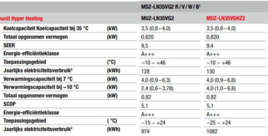

Ik heb een single split MSZ-LN Hyper Heating (gratis upgrade van installateur omdat de levertijd van de gewone nogal lang was). Ik hem 'm echter pas sinds dit jaar en heb er dus nog niet mee verwarmd tijdens vriestemperaturen. Ik kan er dus eigenlijk niet veel over zeggen.
Bij de singles zit er wel weinig verschil in specificaties tussen de gewone en de Hyper Heating:
Afbeeldingslocatie: https://tweakers.net/i/9C1gFlLBCkAs4_V4RnLH3dM7ZAc=/full-fit-in/4000x4000/filters:no_upscale():fill(white):strip_exif()/f/image/DC6gZFGEhGRGU2PUzYlcUwDQ.png?f=user_large
Vreemd dat er bij de multi wel zo'n grote verschillen zijn.

Misschien mis ik iets maar wat is er dan zo bijzonder aan dat hyper heating? Gaat tot -10 buiten maar een instapmodel van MHI gaat tot -15.
  • Caelorum
  • Laatst online: 17:30
Als je maar het plaatje kijkt in dit geval dubbele capaciteit bij -10 ten opzichte van het basismodel. Zou je de specsheet van MHI er even naast moeten houden om te kijken of dat model nou zo goed is of dat normale model juist zo slecht.
  • Claes Maarten
  • Registratie: Augustus 2016
  • Laatst online: 23-11 18:35
Chatslet schreef op zaterdag 11 november 2023 @ 08:53:
Dat hij nog steeds 4 kW levert bij -10 en de gewone 2,4 kW.
Die HH gaat tot -25 toch? Als ik naar die spec sheet kijk.
Vreemd verschil (voor deze leek) bij minimaal verwarmingsvermogen bij - 10 graden, vooral omdat het bij 7 graden gelijk is.
Dit is de beste uitleg die ik online al heb gevonden, maar ik ben niet onderlegd genoeg om het volledig te snappen. Maar volgens mij is er een extra circuit dat koelmiddel rechtstreeks in de compressor spuit bij koudere temperaturen.
De specs van de gewone LN en de ZSX zijn gelijkaardig (ZSX iets beter). Het nominale vermogen bij -10 verschilt wel (4 vs 2,9). Min en max vermogen bij -10 van de ZSX kan ik niet direct vinden. Maar als ik het goed heb heeft MHI ook iets dat lijk op Hyper Heating?

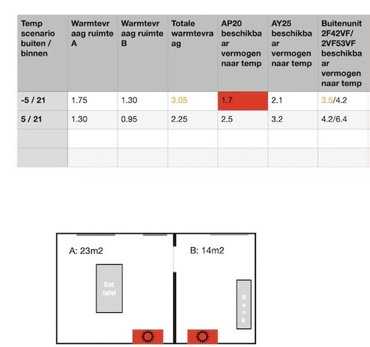

Beste tweakers,
Ik twijfel tussen twee bi-split buitenunits voor twee geschakelde ruimtes van 23m2 en 13m2:
1. De M.E. 2F42VF
2. De M.E. 2F53VF
Volgens de specificaties zou de de 2F42VF bij -3c nog maar 75% van het vermogen kunnen leveren. Als daarnaast nog rekening wordt gehouden met een capaciteitsverlies door defrosts van 25% blijft er nog maar 2.36kW over. Dit zou betekenen dat die unit eigenlijk niet voldoende vermogen heeft om de kamers op 21c te krijgen bij een paar graden onder 0. (Warmtevraag is onder die temperatuuromstandigheden 2.6kW)
De 2F53VF zou de warmtevraag wel moeten kunnen leveren en houdt dan nog aardig wat vermogen over voor nog lagere buitentemperaturen of om de compressor wat ruimte te geven.
Op zich komen die koude temperaturen weinig voor (huis in Zuid-Frankrijk). Hoogstens 4 periodes van 3 dagen en dan is de temperatuur overdag altijd ruim boven 0.
Ik heb een aantal vragen die me kunnen helpen bij het maken van de keuze.
Zou 24/7 verwarmen van de ruimtes in de periodes met nachtvorst wellicht het tekort aan vermogen van de 2F42VF kunnen compenseren? (voor het grootste deel van de winter voldoet deze unit wel)
Daarnaast zou ik graag de AY25 binnenunits gaan gebruiken. Die geven eigenlijk potentieel teveel warmte af (zeker voor de 14m2 ruimte), maar is dit echt een probleem? ( beide buitenunits kunnen terugmoduleren naar 1kW)
Indien de buitenunit maar 75% van het vermogen kan leveren door vrieskou, geldt dit dan ook voor de afzonderlijke binnenunits? Of kan bijvoorbeeld 1 van de binnenunits dan nog wel 100% ipv 75% vermogen leveren?

Een andere afweging die er dan ook nog is is dat je een vrije luchtstroom moet regelen. Afhankelijk van wat je in de slaapkamer set is het met een wandmodel makkelijker dan een vloermodel.

@Thieu79 Wel een beetje realistisch blijven hoor. Zo’n ding staat echt niet de hele dag te defrosten. Bij heel vochtig weer doet ie dat misschien een paar keer maar dan heb je het ook wel gehad. Reken gewoon de benodigde capaciteit uit en ga er net een beetje boven zitten. Echt heel vaak onder het vriespunt is het niet en als het dat wel is dan is het meestal nacht en hoef je je huis sowieso niet op 23 graden te stoken.

Capt Waffles schreef op zaterdag 11 november 2023 @ 15:13:
De -LN uit m’n signature moduleert ook terug tot ~100W, gemeten met HomeWizard kWh meter.
Zover ik naar de specs en functionaliteit heb gekeken van de MSZ-LN35VG2 is dat deze eigenlijk een ZSX is in een andere behuizing, of de ZSX is een MSZ-LN in een andere behuizing :)
Zelfs de 3D optie is nagenoeg gelijk, en qua specs is het nagenoeg ook gelijk, wijkt marginaal af in het voordeel van de MHI.
De SCOP is hetzelfde 5.1
Verwarmingsbereik is in het voordeel van de MHI: 0,8-6,8 vs 0,9-6,3
etc
Als deze dan desondanks een lager minimaal opgenomen vermogen heeft dan de ZSX dan denk ik dat deze ME daarin dus zelfs beter is dan de MHI.
Edit: De ME en de MHI verschillen toch wel meer dan ik hierboven schets, zo ook de 3D functie.

Thieu79 schreef op zaterdag 11 november 2023 @ 16:04:
Beste tweakers,
1. De M.E. 2F42VF
2. De M.E. 2F53VF
Het is belangrijk hoe goed de isolatie van je huis is. Als de isolatie redelijk is zou ik voor de kleinste gaan en me geen zorgen maken. Als het zo lek is als een mandje, tsja. Dan vliegt met 24 uur verwarmen alles net zo hard naar buiten als je het er in pompt, dat is dan geen reële optie. Hangt natuurlijk ook nog af van de prijsverschillen tussen de modellen.

Daar gaat het niet om. De vraag was of je een kleine unit kan helpen door 24 uur te verwarmen. Dat heeft enkel zin bij een redelijke isolatie.

Chatslet schreef op zaterdag 11 november 2023 @ 17:29:
@Thieu79 Reken gewoon de benodigde capaciteit uit en ga er net een beetje boven zitten.
Met een warmteverliesberekening en ook echte data van de verwarming met convectorkacheltjes van afgelopen winter heeft de ruimte 2.4kW nodig bij een buiten temperatuur van -3 om een kamertemperatuur van 21c te hebben/houden. Dat zou de 2F42VF kunnen leveren met een beetje overhead als ik de correctie voor defrost niet hoef toe te passen.
  • Thieu79
  • Registratie: November 2023
  • Laatst online: 25-11 19:27
tomtor schreef op zaterdag 11 november 2023 @ 17:44:
De ruimtes hebben geen vloerisolatie maar wel R3.7 isolatie op een 60cm dikke stenen muur en recent HR++ glas. Ik weet uit de gegevens van de elektrische verwarming van afgelopen winter dat bij de echt koude temperaturen er ongeveer 2.5kW nodig is voor de gewenste temperatuur in de twee ruimtes.

@Thieu79 Het is bij verwarmen belangrijk om vooral naar de capaciteit onder de 7 graden te kijken. Je moet daarmee met een niet al te krappe marge iets boven je benodigde capaciteit zetten. Heb je 2,4 kw nodig dan is 2,5 kw aan de krappe kant maar met 3 of 3,5 zit je goed. Je wilt namelijk ook dat de ruimte ook een beetje vlot op temperatuur is dus zo’n ding moet wel een beetje gas kunnen geven.
Waar je bij verwarmen moet opletten is de pdesignH vermogen, het globale totaal vermogen zegt niets, maar het is echt niet zo dat een unit "inkakt" bij 0-7 graden, dat gaat maar geleidelijk naar beneden.
En ruimte vlot op temperatuur brengen betekend wel dat je massa nog koud is ofwel op koude stoelen ploffen en je voelt overal koudeval wegkomen, bij een warmtepomp werkt dat niet overgens, het is geen gasketel die even 20kw de ruimte inpompt, wil je het rap hebben zul je nog een veel zwaardere WP moeten nemen.
De meeste warmtepompen hebben een App of tijdklok, gewoon van tevoren aanzetten, het blijft een warmtepomp ondanks luchtverwarming.

  • Thieu79
@chatslet: bedankt voor de extra toelichting.
@mr_evil08 en @sjamo: Het voornemen is om zoveel mogelijk continue (dag en nacht) te verwarmen. Extra vermogen zou dan wel weer de mogelijkheid geven om toch wat sneller te kunnen opwarmen mocht er eens een periode niet of minder verwarmd zijn.
De 2F53VF lijkt de beste keus. De 2F42VF zou net genoeg kunnen leveren om de ruimtes op de gewenste temperatuur te krijgen/houden, maar het houdt niet veel over en het op temperatuur brengen zal langer duren.
Aangezien met wat meer vermogen ook wat afgekoelde ruimtes sneller weer op temperatuur zijn, is het dan ook zo dat als je je binnenunit iets ruimer dimensioneert, dat de unit minder hard hoeft te blazen om die warmte af te geven?
Stel binnenunit levert onder vriesomstandigheden 2kW wat net genoeg is om de ruimte op temperatuur te houden. De binnenunitventillator zal dan maximaal moeten draaien om dat vermogen af te geven. Maar indien de binnenunit dan 3.5kW kan leveren, betekent dat dan dat die wat rustiger de ruimte op temperatuur kan houden? Oftewel kan het iets over dimensioneren van het systeem zorgen voor een ‘stiller’ systeem?

Thieu79 schreef op zondag 12 november 2023 @ 10:53:
Praktisch ale binnenunits en buitenunits (meestal tot 5 kW) zijn allemaal even groot. Een 'grotere' unit draait gewoon harder. De verschillen (per merk) zitten in software.

Martin7182 schreef op zondag 12 november 2023 @ 11:05:
Praktisch ale binnenunits en buitenunits (meestal tot 5 kW) zijn allemaal even groot. Een 'grotere' unit draait gewoon harder. De verschillen (per merk) zitten software.
Is het dan zo dat de binnenventillator harder draait of het warmtewissel systeem van de buitenunit?
Of is er een soort wetmatigheid; om een bepaalt vermogen af te geven, is er een evenredig bepaalde luchtstroom noodzakelijk?
De 2kw binnenunit die op zijn teentjes loopt heeft nog steeds evenveel luchtverplaatsing nodig als een 3.5kw unit die maar 2kw hoeft af te geven en maken dus evenveel geluid.

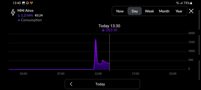

Hier ook maar gestart met ons verwarmingsseizoen.
Het was in de kamer rond de 16 graden, trapgat en slaapkamer rond de 15.
Buitentemperatuur 5 a 6 graden.
Rond 11 uur de airco aangezet (3,5kW unit kamer, automatische fanstand, lamellen op 45° naar beneden) op 19 graden doeltemperatuur. Na ongeveer een half uur was de kamer stabiel op 19,3 graden en ik merk dat de temperatuur in het trapgat en de slaapkamer ook 1,5e graad gestegen zijn.
Omdat wij niet constant verwarmen, zeker niet in ons hele huis en alle binnendeuren doorgaans volledig open staan, verbruikt ons systeem vaak wat meer dan we nodig zouden hebben wanneer we wel continu en/of alleen de woonkamer zouden verwarmen. Er lekt warmte weg naar het verwarmen van muren en objecten, en naar het licht verwarmen van overige ruimtes in huis.
Wederom blij met onze airco (mhi SCM60ZS-W met 3 aangesloten binnenunits, nu kamer-unit in gebruik).

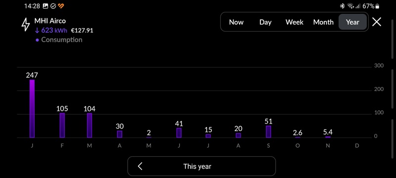

Ons verbruik over het jaar tot nu toe. Januari had een betrekkelijk hoog verbruik door experiment met 24/7 verwarmen. Laag verbruik airco sommige maanden zit in standby verbruik van 5 a 6kWh per maand als hij de volledige maand op standby staat.
Afbeeldingslocatie: https://tweakers.net/i/8u7vYZS3G6QudRa4SDj2TS8jxHA=/800x/filters:strip_icc():strip_exif()/f/image/Ru2IodVoPrzCuglo2gGAYI5U.jpg?f=fotoalbum_large
Sjamo schreef op zondag 12 november 2023 @ 14:29:
Idem hier, vorige winter toen we nog geen zonnepanelen hadden verwarmden we na een 24/24 experiment naar verwarmen wanneer we thuis waren en deze winter ga ik zo lang mogelijk overdag (deels) met zonne-energie proberen verwarmen, enkele graden warmer dan gewenst, zodat het 's avonds ook nog lang genoeg warm blijft.

wd200 schreef op zaterdag 11 november 2023 @ 14:51:
Ik ben voornemens 3 single split Mitsubishi heavy units te laten monteren voor koelen / verwarmen van slaapkamers.
Daikin was een andere optie , meer design elementen voor de binnenunit.
Iemand die mijn keuze nog wil beïnvloeden met goede argumenten ?
Grappig. Ik ga deze offerte waarschijnlijk goedkeuren. 2x vloer
Appartement (aan zee, geen stokende buren om die reden, dus koud) ca 80 m2
De bedoeling is om het seizoen te verlengen. We kunnen naar elders vluchten als die het niet redt bij -10
Heb hierover een aparte topic gemaakt: herpideperpi in "Advies Multisplit Lucht lucht warmtepomp voor flat aan zee"
Afbeeldingslocatie: https://tweakers.net/i/ppV_ZK57GEHHh8W1gifVoFXll60=/800x/filters:strip_exif()/f/image/Ub6w2m7EaaxGvWprfGaiB36v.png?f=fotoalbum_large
[ Voor 7% gewijzigd door herpideperpi op 12-11-2023 16:34 ]

  • Thieu79
Chatslet schreef op maandag 13 november 2023 @ 09:53:
@Thieu79 In tegenstelling tot buitenunits zijn de binnenunits onder de 5 kw wel anders bij verschillende vermogens. Daar zit simpelweg een grotere warmtewisselaar in om meer warmte af te kunnen geven. Een 2 kw binnendeel zal dus harder moeten blazen dan een 3,5 kw binnendeel om dezelfde warmte af te geven. Je binnendeel zal dus wel degelijk stiller zijn.
Bedankt voor de uitleg adv een real life scenario. Een beetje overdimensionering kan dus wel degelijk voor een overall rustiger systeem zorgen zolang de warmtewisselaar ook groter is van formaat. Oftewel bij een AP20 (fysiek kleinere warmtewisselaar) zal er toch wat meer luchtverplaatsing nodig zijn om 2KW te leveren dan een AY25 (grotere warmtewisselaar). Tussen een AY25 en AY35 (zelfde formaat) zal dat verschil minder zijn.
Waarschijnlijk is dan het 2F42 met 2 * AY25 voor mijn wensen de beste keuze. Het idee is ook om, net als met de oliestookketel die hier oorspronkelijk hing, 24/7 te verwarmen en in de nacht niet teveel te verlagen.

@Thieu79 Zeker, en als het je voornamelijk om verwarmen gaat dan zou je ook eens bij Mitsubishi Heavy Industries kunnen kijken. Die hebben vloermodellen zoals de SRF 35 ZS-W wat voor verwarmen echt veel fijner werkt dan een casettemodel aan de wand. Die zijn enorm veel stiller en je hebt dan warmte lucht uitstroom langs de vloer waardoor het gevoel van koude voeten sneller weg is en de ruimte sneller behagelijk warm is.
Ik heb inderdaad ook de vloermodellen overwogen. Echter het stookseizoen is hier aanzienlijk korter dan in Nederland en de zomers kunnen weken aaneengesloten >30c zijn. De koelfunctie is dus ook zeer gewenst. Ondanks dikke massieve muren van keien, komt de warmte toch na een maand of twee door de muren heen. MHI is in Frankrijk wat minder vertegenwoordigt. Het is hier vooral Daikin, M.E of Atlantic (Fujitsu).
Het idee is om nog 3.0kw zonnepanelen met microomvormers toe te voegen, omdat in deze klimaatzone ook in de winter flink geprofiteerd kan worden van het aantal zonuren. Nu de stroomprijs ook in Frankrijk aardig stijgt zie je ook steeds meer mensen panelen leggen.
