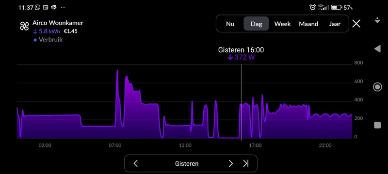

Maxwp schreef op zondag 12 november 2023 @ 20:29:
zet de app op max 40% en gezien hij steeds ( p1 meter op fase 3 waar alleen de perfera(s) op zit ) het zelfde verbruik blijft aan houden en nooit hoger kom en soms wat lager mee bijna constant zn 250 watt pakt.
a ik ervanuit dat hij ook wel die 40% pakt en gezien de temp niet verder stijgt terwijl ik hem wel hoger instel zal hij aan zijn max zitten
de buiten unit gaat dus niet terug in verbruikt ( nauwelijkgs ) en de binnen unit blijft op zelfde sterkte draaien ( qua fan )
edit min 224 max 256 watt de gehele dag door.
ingesteld op 23 graden en de woonkamer haalt de 21 net niet
Naja 224watt zal het minimale zijn van de multisplit. Maar je geeft aan dat hij nooit harder gaat draaien?
Zou wel moeten hoor. Hij heeft dan nog heel wat ruimte over.
Hoe staan je instellingen?
Je buitenunit op stil op de afstandbediening?
Je binneunits niet op auto?
Heb je econo aanstaan?
Als je hem op powerfull zet hoe draait hij dan?

Robinnoord schreef op dinsdag 14 november 2023 @ 11:09:
Als je hem bijv. 1 graad hoger zet dan gaat hij vol gas (in de auto stand), om daarna terug te moduleren. Met zo'n beperkende instelling gaat hij rustiger met de verhoging om. Hij doet er gewoon wat langer over. Als de afkoeling te groot wordt zal dat uitgezet moeten worden(MHI silent modus) of % aangepast worden (Daikin)
Ik ga er hierbij vanuit dat je auto fanstand bedoelt?
Ook zonder 'silent modus' is dit vol gas niet altijd hetzelfde in mijn situatie met de MHI ZSX.
Bij deze buitentemperaturen >11c is deze hier weer aan het pendelen en hebben setpoint en buitentemperatuur en fanspeed invloed op de pieken in het opgenomen vermogen.
Het 'vol gas' op setpoint 18 haalt misschien net de 500 watt waar de 'vol gas' op setpoint 19 boven de 600 watt komt, maar ook deze pieken dalen als de buitentemperatuur toeneemt.
Er lijkt dus ook een modulatie plaats te vinden hoe hard het systeem moet werken wanneer deze moet verwarmen.
Het is dus niet zo dat op beide setpoint 18 en 19 de unit kiest voor maximaal vermogen en dit dan iets langer vasthoudt bij setpoint 19.

Frag1le schreef op dinsdag 14 november 2023 @ 11:31:
Ja op auto fan stand.
Klopt inderdaad wat je zegt. Met 1 graad verhoging gaat hij niet echt "vol gas", maar wel al zeker halverwege bij mijn ZSX25.
Gisterenmiddag was de buitentemperatuur zo hoog dat mijn ZSX niet op het laagste niveau kon draaien en ging pendelen.
Afbeeldingslocatie: https://tweakers.net/i/IkNYdlyff_QBzJW2wMGey-x1CMc=/800x/filters:strip_icc():strip_exif()/f/image/JrYk1hWZfvIB4XvetlhvWJW4.jpg?f=fotoalbum_large
