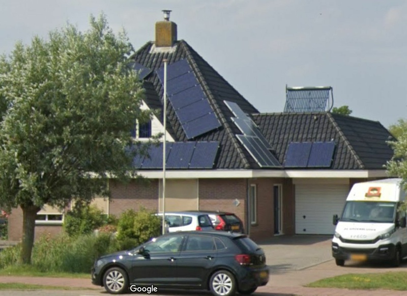

Ik ben aan het stoeien met de indeling om 8 oude panelen van mijn hoofd dak op mijn garage dak te krijgen. Mocht iemand hier goed in zijn dan ontvang ik graag je advies ;) Topic: Evanrvb in "Indeling dak uitbreiding PV"

  • Jan-1981
Sinds ik zelf zonnepanelen heb kijk ik ook vaak hoe anderen het hebben aangepakt. Was vorige week aan het fietsen in Noord-Holland en zag ik op een huis de panelen diagonaal naast de dakkapel liggen. Vroeg me af hoe ze dat hebben gedaan met de rails.
Afbeeldingslocatie: https://tweakers.net/i/msCaXDkzOM3TDkkVLj6q0nsFQM0=/800x/filters:strip_icc():strip_exif()/f/image/Zp4vZzBydwCCrkOzTzhmnRnk.jpg?f=fotoalbum_large
(foto van Google Maps)
9x IQ7 (LG 335 Wp) - 4x IQ7+ (Q CELLS 355 Wp) - 2x IQ7A (Phono Solar 400Wp) - 5x IQ7A (Hyundai 490Wp) • PVoutput

Jan-1981 schreef op zondag 28 augustus 2022 @ 17:59:
Oef dat ziet er echt lelijk uit. Ook die zonnecollector aan de achterkant steekt wel heel ver uit :/
Toen ik zelf met Clickfix Evo bezig was zag ik dat de dakhaak gewoon draaibaar is in alle richtingen, dus ik denk dat het niet eens zo lastig is.
Kan je toch gewoon een dakpan verzetten, de klem kan 360 graden rond dus hoe het paneel er aan komt maakt die dakhaak met rail niet uit, het zal geen standaard clickfit zijn, die kan het niet maar de rails met bouten en blij moeren van wurth bijv weer wel.

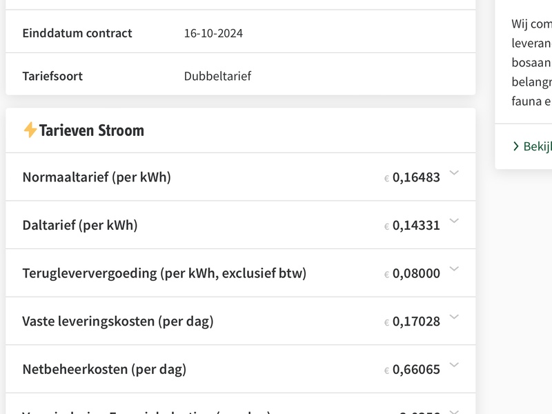

Stel, je staat nu op het punt om zonnepanelen te leggen. ( zoals ik nu )
Zou je dan nog steeds het dak vol leggen ?
Ik heb nog een goed contract tot 10-2024 met voordelige tarieven.
Dit scheelt mij zoveel tov iemand met een variabel contract, dat ik nu de mogelijkheid pak om te verduurzamen.
Afbeeldingslocatie: https://tweakers.net/i/nQ-OhSI-RDH3XqHfVf0vbJpEyHA=/800x/filters:strip_icc():strip_exif()/f/image/AZCmDfxEJag6SlNbLM4z7aWu.jpg?f=fotoalbum_large
MHI SCM50 | PV 5475 Wp

pjotter1965 schreef op maandag 29 augustus 2022 @ 18:58:
Ja altijd. Dat roepen we hier al jaren
  • Proton_
  • Laatst online: 23-11 12:18
Proton_
Team Welles
@pjotter1965 ja, want je wil het in 1x goed doen en na 2024 is de kans groot dat er wel een fatsoenlijk teruglevertarief komt (minimaal 70-80% van kaal tarief, wat dan misschien alsnog 40ct is).
Ook zou het zomaar kunnen dat je op het pad naar fossielvrij meer (planbare) gebruikers krijgt: auto, warmtepompboiler etc.

Donderdag laat ik Longhi 370w panelen installeren. Ik zag dat men van plan is om ze op het platte dak in een hellingshoek van 13 graden neer te leggen. Volgens de installateur geeft dat de optimale opbrengst voor deze panelen. Op internet lees ik echter dat 35 graden een optimale opbrengst geeft.
Kan dat wat de installateur zegt kloppen?
