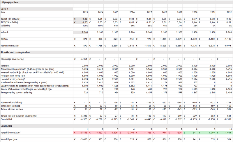

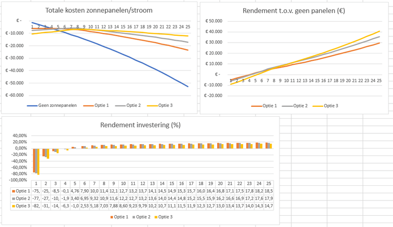

  • Helm39
  • Registratie: Augustus 2022
  • Laatst online: 13-03 13:23
Op dit moment zelf ook aan het oriënteren op zonnepanelen. Vooraf was het idee veel zonnepanelen te plaatsen en gebruik te maken van de hoge TLV. Nu is uiteraard de vraag of dit nog gaat gebeuren. Ik verwacht dat veel mensen nu aan het beoordelen zijn wat voor hun situatie wenselijk is. Hierna tref je enkele berekeningen aan die ik voor mijn situatie heb gemaakt:
Optie 1: 3.624 kWh opwek. Investering van € 6.361.
Optie 2: 4.921 kWh opwek. Investering van € 7.928.
Optie 3: 6.397 kWh opwek. Investering van € 11.036.
Uitgangspunten die ik heb gebruik zijn uit onderstaand overzicht te herleiden:
Afbeeldingslocatie: https://tweakers.net/i/fDukFJxT42GT-Qt5FOUNzRiXiLY=/800x/filters:strip_exif()/f/image/1j6LltEY0i06w6VLSpyOEBws.png?f=fotoalbum_large
Uitkomsten zijn als volgt:
Afbeeldingslocatie: https://tweakers.net/i/jLdKDUSjoOJjhVA_iFTEFZEPe0o=/800x/filters:strip_exif()/f/image/nDfDkZOQ8PJb76VJBr6gwt2Z.png?f=fotoalbum_large
Daarnaast een variant waarbij ik uit ben gegaan van een starttarief van € 0,5 en een TLV van € 0,15. Uitkomst is dan als volgt:
Afbeeldingslocatie: https://tweakers.net/i/bpNw7fPfuHNz4fuIgDhfYIsK8uw=/800x/filters:strip_exif()/f/image/y037caWXOrnJwCmgrjYOlkWO.png?f=fotoalbum_large
Kortom, veel varianten met ieder eigen uitkomst en terugverdientijd/rendement. Wellicht hebben jullie er wat aan (als er geen schoonmaakfoutjes inzitten).

Helm39 schreef op vrijdag 26 augustus 2022 @ 20:36:
Kan aan mij liggen, maar is 1,76 per wattpiek niet een beetje aan de hoge kant?

  • Helm39
JT schreef op vrijdag 26 augustus 2022 @ 20:45:
Ik weet niet hoe het hóórt, maar jouw idee klinkt op zich prima :) Eventeel een U profiel in plaats van een L.
8000 WP, overige is verwachte opbrengst. Is inclusief verplaatsen van afvoerpijp in het dak. Wellicht dat daar nog een verklaring in zit.

Helm39 schreef op vrijdag 26 augustus 2022 @ 20:52:
Oh lol ik deed euro's gedeeld door opbrengst 8)7 |:( Waar twijfel je aan of het gaat gebeuren? Ik kan niet in je portemonnee kijken, maar als ik toch wat zou gaan doen en ik heb het geld op de plank zonder dat ik allerlei dingen moet laten dan zou ik wel voor overcapaciteit gaan. Nu ga je sowieso sneller terugverdienen.

Dre schreef op vrijdag 26 augustus 2022 @ 20:54:
@Helm39
Prijzen zijn best stevig. Zou je een eigen topic kunnen maken dat we kunnen kijken of het niet beter kan.
Tips bij openen offerte topic zonnepanelen
Dat lijkt dus wel mee te vallen toch? 8000wp zegt hij, dat is minder dan een euro per wp.

  • Helm39
JT schreef op vrijdag 26 augustus 2022 @ 20:55:
4.800 WP optie 1.
@Dre Heb een topic aangemaakt en hier goed advies gekregen. Heb nog wat offertes lopen. Bedankt in ieder geval.

JT schreef op vrijdag 26 augustus 2022 @ 20:54:
Komt met name door de langere terugverdientijd van optie 3 als ik van huidige uitgangspunten uitga. Wie weet wat over 10 jaar op de markt is te verkrijgen. Ontwikkelingen gaan hard wat dat betreft. Echter wordt de terugverdientijd rap minder als de prijs per kWh omhoog gaat.

Helm39 schreef op vrijdag 26 augustus 2022 @ 21:08:
Zit je al volledig op elektro? Zo nee, heb je overgaan op een warmtepomp en een elektrische kookplaats al meegenomen in je berekening? Want dat gaat op een gegeven moment gebeuren plus je pakt daar natuurlijk ook winst mee met zonnepanelen.

JT schreef op vrijdag 26 augustus 2022 @ 21:13:
Nog niet volledig op elektro. Warmtepomp (en vloerisolatie) ontbreekt nog. Daar heb je zeker gelijk aan. Wij gaan voor overcapaciteit, bedankt voor het meedenken!
