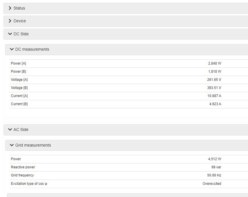

  • Tommie12
Ik heb sinds een paar weken een tweede PV installatie op mijn dak laten leggen.
Het gaat om 14 panelen van 430 Wp aangesloten in 2 strings op een Sunnyboy 5.0.
Wat ik bizar vind is dat de string A die het meeste vermogen geeft de laagste spanning levert, maar natuurlijk mee stroom.
Ik dacht altijd dat de spanning per paneel zowat stabiel was, maar dat de omvormer vooral de stroom ging sturen.
Nu, gezien de waarden van totaal vermogen heb ik geen twijfels over de goed werking, maar ik probeer te begrijpen hoe die MPP trackers werken.

  • tuppes
  • Laatst online: 28-10 10:23
@FransvWoerkom en @MP3-Junky
in de gegevens die ik heb van mijn panelen en omvormer staan de volgende waardes.
Afbeeldingslocatie: https://tweakers.net/i/b2nMaRg3NB3cn9Dtmk5nevNEO6k=/800x/filters:strip_exif()/f/image/aYMqHGmq7qLJxXTnLqvWplUC.png?f=fotoalbum_large
Afbeeldingslocatie: https://tweakers.net/i/3ER2bgj89j59RHWXsnTFqsnxdoA=/800x/filters:strip_exif()/f/image/ELZilzyfvqyRiKaDTsP4iesB.png?f=fotoalbum_large
Afbeeldingslocatie: https://tweakers.net/i/tSz5OgIRS_Wezjf5e1magOo1MHQ=/800x/filters:strip_exif()/f/image/0uh9mvFOY44pfuV7QSnUI3LU.png?f=fotoalbum_large
Waar ik mij het meeste over verbaas is waarom er bij 10 panelen op opeens de grafiek naar nul of bijna nul duikelt en met een string van 8 panelen gebeurt dat niet.
