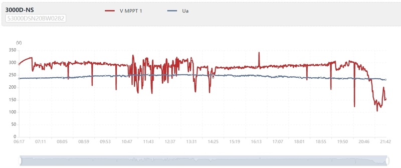

cville schreef op vrijdag 19 augustus 2022 @ 12:16:
Ik heb een probleem met mijn SMA STP6 inverter dat vorig jaar januari ook al eens voorgekomen is en nu terug is. Wat is het probleem? Het Web GUI laat geen of maar gedeeltelijk data zien en de upload naar PVoutput via SBFspot stopt. Een volledige power-down lost het probleem gedeeltelijk en maar tijdelijk op.
Verdere observaties:
  • ik heb het probleem ontdekt omdat ik een bericht van PVoutput kreeg dat mijn systeem offline was
  • ik heb de meest recente versie van de firmware (3.11.11.R) maar het probleem was er ook met de voorlaatste versie
  • als ik toegang probeer via Firefox (Windows 10), krijg ik de foutmelding "No connection to the device". Op hetzelfde moment kan ik de inverter wel pingen en via Chrome heb ik wel toegang.
  • energie opwekking en ModBus verbindingen blijven gewoon werken
  • de ontbrekende data wordt soms op een later moment weer zichtbaar
Ik heb vorig jaar geprobeerd advies van SMA te krijgen maar die kwamen niet verder dan het voorstel om een power-down te doen. Heeft iemand nog een idee?
EDIT: ik heb een veel te hoge waarde na de power-down gevonden: 330995700.000W. De oorzaak daarvan is niet bekend. Ik begrijp niet waarom SBFspot die waarde er niet uitfiltert. Ik heb de maximale waarde in SBFspot geconfigureerd op 10000W.

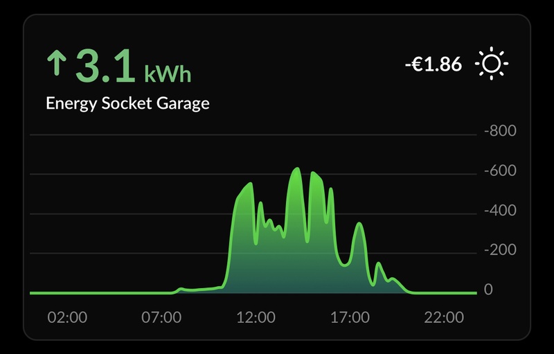

  • Terrz
  • Laatst online: 15:41
de Peer schreef op zondag 14 augustus 2022 @ 12:17:
Dat hangt van het tijdstip af. Ik zou wel een hogere piek verwachten.
Echter als je omvormer aftopt bij 500W, dan behaal je dus het maximum (van je omvormer).
Waar is de slimme stekker nog voor nodig, je hebt toch de P1 meting al?
Sinds vrijdagavond de slimme stekker er aan om wat accurater te kunnen meten. Pieken komen niet boven de 650W uit zo te zien, toch wat lager dan verwacht voor 1000WP op zuid?
Afbeeldingslocatie: https://tweakers.net/i/UBB8LC32QSL-FZSKkLJu8phC89I=/800x/filters:strip_icc():strip_exif()/f/image/A6KUwXYQy1gZ6e3DuhdAVP1o.jpg?f=fotoalbum_large
  • de Peer
  • Laatst online: 22-11 22:35
de Peer
under peer review
Terrz schreef op maandag 22 augustus 2022 @ 08:49:
Ja veel lager. hier klopt iets niet...

  • de Peer
de Peer
under peer review
bvdbos schreef op maandag 22 augustus 2022 @ 09:45:
De vorm van de grafiek wijst op bewolking?
Ja, dus tussen de wolken door zou je hoge pieken verwachten, maar die zijn er niet, ook bij zijn eeerdere metingen niet.
Wisselend bewolkt?
En het is 2e helft augustus, 2 maanden na de langste dag. De zon staat veel lager nu. Mijn 3200Wp set haalt ook geen pieken meer van 3,2kWh of hoger.

Hoi Iedereen,
Laatste paar weken een wat bijzondere probleem met mijn zonnepaneel installaties.
Ik heb al een jaar 9x395wp (Trina TSM-DE09.05) op mijn hoogste dak liggen en eigenlijk geen problemen ervaren. Omvormer Goodwe 3000D-NS
Afgelopen maand heb ik zelf 10xDMEGC 495wp (DM505M10-66HSW/-V) op twee andere dakvlakken liggen.
4 op een Goodwe 1500XS and 6 op een Goodwe 2500XS.
Ze liggen allemaal op mijn huis, alleen oriëntatie is anders.
De laatste 10 heb ik zelf geïnstalleerd en ik ben daarna ook meer gaan opletten wat de omvormers eigenlijk doen, en ik zie dat de Goodwe 3000D-NS naar mijn mening wat raar gedrag toont.
De Vpv lijkt niet stabiel te zijn rond de middaguren. Ik heb op dagen gekeken waar er geen wolk te verkennen is, zie plaatje van Semsportal van 13 augustus 2022 bijvoorbeld: Afbeeldingslocatie: https://tweakers.net/i/VvFFMhXo3OWZHPLiqB9-eaVqt8s=/800x/filters:strip_icc():strip_exif()/f/image/tfFvaSeNQ7Nnthf9SsjRbwZY.jpg?f=fotoalbum_large
Hier nog een voorbeeld van vandaag, vandaag wel volken maar ik zou dan hetzelfde verwachten bij de 3 omvormers..Afbeeldingslocatie: https://tweakers.net/i/p9bqJSpz890TaWFnbZ_sJJi6tuc=/800x/filters:strip_icc():strip_exif()/f/image/Rve2f9Y82OUNXou6Hb82lYS7.jpg?f=fotoalbum_large
Op een dag kort na de installatie was de curve zo:
Afbeeldingslocatie: https://tweakers.net/i/t_Yt6WKpLStCpo2BnM2RoyL3d98=/800x/filters:strip_icc():strip_exif()/f/image/i0mxYUrt8pruWTysUN0gZJrD.jpg?f=fotoalbum_large
Iemand een idee? Heb ik een vogel rond de middag op mijn hoogste dak lopen en niet op de rest?
Oh en ik heb een ticket gemaakt bij Goodwe, die hebben de firmware van de 3000D-NS geupdate, de plaatje van vandaag is na de update, dus lijkt zover geen verschil te maken. Ik heb dat uiteraard aan hun teruggemeld en wacht nu op reactie.
[ Voor 5% gewijzigd door Naliya op 22-08-2022 14:54 ]

Naliya schreef op maandag 22 augustus 2022 @ 14:51:
Hoi Iedereen,
De Vpv lijkt niet stabiel te zijn rond de middaguren. Ik heb op dagen gekeken waar er geen wolk te verkennen is, zie plaatje van Semsportal van 13 augustus 2022 bijvoorbeld: [Afbeelding]
Hier nog een voorbeeld van vandaag, vandaag wel volken maar ik zou dan hetzelfde verwachten bij de 3 omvormers..[Afbeelding]
Lijkt me dat er iets mis is. Een vogel veroorzaakt zoiets niet.
je post nu volgens mij Vpv en een vermogensgrafiek van verschillende tijdspunten/dagen. Interessant zou het zijn om te zien of het vermogen van de Goodwe 3000 ook echt omlaag gaat als de Vpv op en neer gaat.
Heb je geen terugleverproblemen? (overbelasting net) Wordt het uitgangsvoltage hoger dan 250V? Zou de omvormer oververhit kunnen zijn?

Klopt maar, 600Watt piek is dan wel laag voor een 1000WP set. Nu de zon er vol op staat meet ik 580W.
zijn 2 strings van 3x 170WP panelen op van die plastic bakken vol op zuid (ongeveer 45 graden helling).
Ik heb de omvormers even losgekoppeld van elkaar en meet dan ongeveer 280Watt afzonderlijk per omvormer. Dus beide strings blijven wat achter met de theoretische opbrengst.

de Peer schreef op maandag 22 augustus 2022 @ 14:59:
Hierbij Vpv + Vermogen van 13 augustus met ter vergelijking de 1500XS.
Afbeeldingslocatie: https://tweakers.net/i/5XZD6rXA5xLiMAzQjLAMzAToHoc=/232x232/filters:strip_icc():strip_exif()/f/image/8O7ner5m5wjpeSTgSNpDHLYK.jpg?f=fotoalbum_tileAfbeeldingslocatie: https://tweakers.net/i/V3lCt1q8AIWQI7fY2Dp2ULo95-c=/232x232/filters:strip_icc():strip_exif()/f/image/HTEYHclmnGdA8khAMBM30PqZ.jpg?f=fotoalbum_tile
Netvoltage is hoog, maar niet boven 253 (hoogste gemeten is 252.2):
Afbeeldingslocatie: https://tweakers.net/i/pilAvHoi3Mvz8vUXypPV5SZRBOE=/800x/filters:strip_icc():strip_exif()/f/image/2l9yh5pC0ZMNGnLGB66TSupu.jpg?f=fotoalbum_large
Ik dacht zelf, dat het zoiets zou kunnen zijn. De 3000D-NS is met 2.5mm^2 VD draad aangesloten en de 1500XS en 2500XS met 4mm^2 VD draad. Ik meet ca. 1v verschil bij de omvormer tussen de twee aansluitingen. Maar dan zou ik een Vac failure verwachten en die krijg ik niet, de omvormer valt niet uit. Of schroeft de Goodwe het vermogen terug als je 253 nadert?
De instabiele Vpv valt wel samen met de hogere voltages op de dag.
Ik heb de temperatuur van de omvormer bekeken, die piekt om 15:00 met 43 graden, niet op het moment van de instabiele Vpv.
Het is wel opvallend dat het lijkt te zijn begonnen toen ik de 1500XS en 2500XS geïnstalleerd hebben, maar ik had vroeger ook geen vergelijking natuurlijk, als ik nu terugkijk is het niet te zeggen of het door een wolk of iets anders kwam.
[ Voor 13% gewijzigd door Naliya op 22-08-2022 16:17 ]

Naliya schreef op maandag 22 augustus 2022 @ 16:14:
Aha, maar is de conclusie dan niet dat je net overbelast is en dat jouw Goodwe op het hoogtepunt van de dag dus zichzelf terugschakelt?
Volgens mij schroeft Goodwe inderdaad het vermogen terug. Ik heb er zelf geen ervaring mee want hier komt het voltage nooit boven de 245V.
Boven de 253V ga je niet zien, juist doordat alles dan terugschroeft en uitschakelt.
je kunt nog kijken of het netvoltage op een andere fase lager is, en dan daar naar switchen als dat mogelijk is.
[ Voor 35% gewijzigd door de Peer op 22-08-2022 16:32 ]

de Peer schreef op maandag 22 augustus 2022 @ 16:27:
Nouw ja, dat zou kunnen. Maar ik was in de veronderstelling dat de GoodWe pas uitschakelde als er over en periode van 10 minuten meer dan 253v gemeten wordt. Dat is in ieder geval de norm.
En in dat geval krijg je en error op de omvormer, Vac failure met bijbehorende error code en er wordt dan 5 minuten gewacht voordat de omvormer weer gaat proberen.
Dat zie ik niet, ik sta naast de omvormer en ik zie de Vpv schommelen op de scherm.
Maar misschien doet hij iets wat niet staat omschreven in de handleiding.

Naliya schreef op maandag 22 augustus 2022 @ 16:36:
De norm zegt dat ie uit moet schakelen, dat is natuurlijk niet handig voor de opbrengst, dus probeert ie dat te voorkomen, door het vermogen terug te schroeven. Je omvormer met het meeste vermogen heeft de dunste bekabeling, en dus zeer waarschijnlijk de hoogste spanning, en zal dan als eerste zijn vermogen terugschroeven als de 253V in zicht komt.
om te testen:
- zet hem eens op een andere fase
- zet de vermogenslimiter eens op bv 1500W, dan wordt de stroom, en dus de valspanning lager
- wat gebeurt er als de andere omvormers uitstaan, gaat het dan weg?
- wat voor spanning meet je in de meterkast?

  • MP3-Junky
FransvWoerkom schreef op dinsdag 23 augustus 2022 @ 00:00:
En verbaas je niet over de 4290Wp van mp3_junkie. De omvormer levert niet meer dan de omvormer aankan. Dat is 3680W.
Dat ligt aan je omvormer. Sommige hebben een hoger piekvermogen. Solax heeft zelfs 2 versies van de 3.6 kw.
Afbeeldingslocatie: https://tweakers.net/i/ZF58MzeCc_7MVcukghgUsKpy2sc=/x800/filters:strip_exif()/f/image/gXV6SU6GYllKUAqzPMaB9HyC.png?f=fotoalbum_large
Dit is een grafiek van mijn Solax 3.6:
Afbeeldingslocatie: https://tweakers.net/i/j1fF7ak-xZvFYHkBLzQDeIkfVxw=/800x/filters:strip_exif()/f/image/AuoGDwpirVpVVOaxgebETJ1t.png?f=fotoalbum_large
  • LooneyTunes
  • Laatst online: 13:20
Staat-ie hier nou serieus als kachel van ~250 Watt te draaien?
  • Martin7182
  • Registratie: Juni 2020
  • Laatst online: 18:48
Of de eenheden in de grafiek kloppen niet en moet het VA zijn i.p.v. W. Met een arbeidsfactor van 0.8 kan het AC (schijnbaar) vermogen een heel stuk verschillen met het DC vermogen.
Edit: dit is duidelijk aftopping, dus niets aan de hand. De ohmse verliezen zullen veel minder zijn dan ~250 W.
[ Voor 43% gewijzigd door Martin7182 op 23-08-2022 11:14 ]
  • MP3-Junky
LooneyTunes schreef op dinsdag 23 augustus 2022 @ 10:42:
Nee, eerder een ventilator. ;)
Maar ik weet ook niet wat het verschil is tussen PV-vermogen en AC-vermogen. Ik vermoed omzetverlies DC>AC? En op dit soort pieken ook een beetje aftopping.
Hierbij meer details van dat moment:
Afbeeldingslocatie: https://tweakers.net/i/e366U3PTPALLc3pTH46fUaph4XQ=/800x/filters:strip_exif()/f/image/ZNEl3HEkfD8LnSIfapT2RfhG.png?f=fotoalbum_large
[ Voor 38% gewijzigd door MP3-Junky op 23-08-2022 11:35 ]
  • LooneyTunes
Martin7182 schreef op dinsdag 23 augustus 2022 @ 11:06:
Vermogen-in (PV) is relatief groot t.o.v het uitgaande vermogen (rendement).
Het verschil moet ergens blijven, en aangezien er geen mechanische componenten in de omvormer zitten (afgezien van wat relais en e.v.t. ventilatoren) zal dat dus als warmte (kachel) afgevoerd moeten worden.
MP3-Junky schreef op dinsdag 23 augustus 2022 @ 11:20:
Heeft m.í. niets met aftopping te maken.
Als-ie gaat aftoppen zal het vermogen dat uit de PV komt beperkt worden d.m.v. sturing op de spanning en stroom (zwaarder of minder zwaar belasten om zo het MPPT punt te veranderen zodat Pin weer ongeveer gelijk wordt als Pout. (minus de efficiëntie van de omvormer)
Als ik hier kijk bij mijn 2 systemen doet de Solis ~70 Watt aan eigen verbruik (bij ~3500 W vanaf het dak) en de Omnik zo'n 50 Watt aan eigen verbruik bij ~2000 W van het dak.
Dat zijn toch hele andere waarden dan 250 Watt.
En de tijd van ""remweerstanden"" ligt alweer ver achter ons. ;)
Al geprobeerd er een eitje op te bakken? ;)
Of (waarschijnlijker) wordt er ergens veel te enthousiast gerekend. (en bestaan er blijkbaar nergens meer meetfouten en/of meetonnauwkeurigheden in dit soort electronica)
[ Voor 3% gewijzigd door LooneyTunes op 23-08-2022 12:29 ]

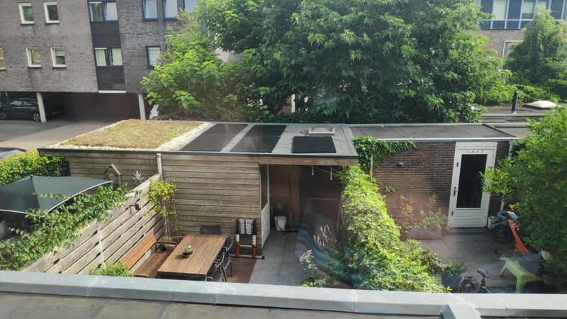

Ook ik heb een bevestigings vraagstuk. Op m'n schuur.
5 zonnepanelen wil ik op een plat bitumen dak van de schuur onder 10 graden optillen in landscape modus. Bitumen ligt op underlayment/spaanplaat gebrand. Recht toe recht aan dus.
Ik wil een ranke zwarte constructie aangezien alle buren er ook naar moeten kijken. Dus eigenlijk onzichtbaar.
Ik dacht een DIY stokschroef van een RVS draadeind door het dak heen te prikken. Dan dakzijde met een RVS ring en bitumen kit deze ring vastdraaien met een moer. Dan pers je de bitumen onder de ring alle kanten op. Dan per 2 panelen 3x door dak.
Dan over de uitstekende draadeinden een horizontale zwarte composiet regel(had ik nog).
Maar ik ben bang dat ik uiteindelijk lekkage krijg..
Ervaringen met bitumen kit?

  • The Spank
  • Registratie: Augustus 2022
  • Laatst online: 24-08-2022
Even brutale vraag:
Wij hebben vorige week donderdag op onze woning (schuin dak), ligging Noord Oosten, geen last van schaduw, 15 sunpower maxeon3 415wp panelen laten leggen met een SMA tripower 5.0 omvormer.
Wat zou dit systeem normaliter moeten opleveren met de huidige weersomstandigheden ? Piek afgelopen dagen lag op max 4,5k.
Het lijkt erop of dat ze 2 strings hebben gemaakt. Is dat goed/slim/noodzakelijk ?

fuzzyduck schreef op dinsdag 23 augustus 2022 @ 12:52:
10 graden? Hoe lang zijn de panelen? Ofwel : hoe ver komen ze omhoog?
Misschien makkelijker om een betonband op de dak te leggen en daarop de rail te schroeven?
