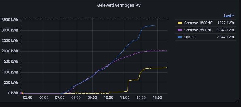

@tuppes Alle dagen voordat de netbeheerder het voltage heeft verlaagt zijn niet relevant voor verdere probleem analyse (immers: toen was AC voltage te hoog om omvormer goed te kunnen laten werken).
Dus nu even fris beginnen met analyse van de dagen NADAT de AC voltages verlaagd zijn.
En voor zo'n dag de detailtabel die je toont voor de hele dag analyseren: wat gebeurt er met AC voltage, wat met Amperage DC zijde etc.

Die verlaging is 17 augustus al gerealiseerd en ook daarna geen opbrengst naar tevredenheid.

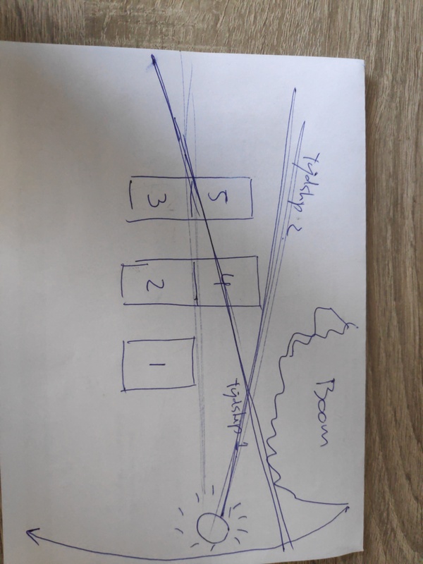

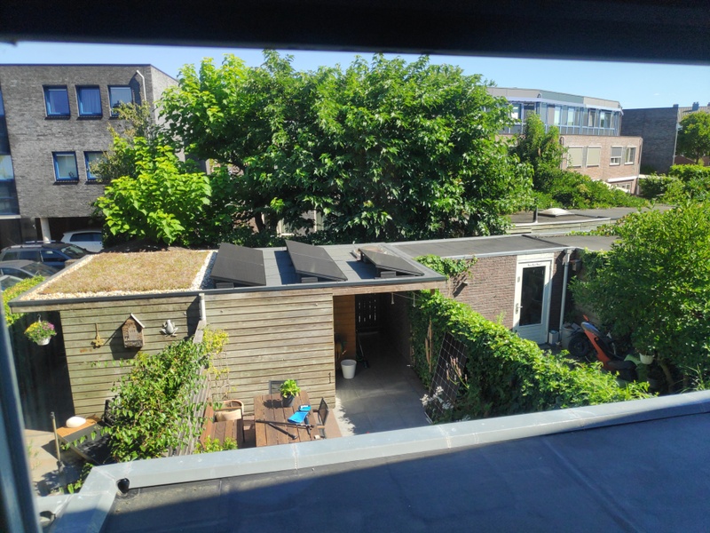

  • tuppes
  • Laatst online: 28-10 10:23
FransvWoerkom schreef op woensdag 31 augustus 2022 @ 11:51:
1. Ik neem aan dat je die nu weer gewoon op NL hebt ingesteld. Die 265V kan ik overigens nergens vinden.
2. In de excel tabel die je dinsdag om 15:31 plaatste, ging het om netspanningen omstreeks 240V en het ging om de spanningen en stromen op 25-8, dus na de aanpassing door de netbeheerder. In die tabel zijn de meest opvallende zaken: stringspanning van 370V in plaats van de 410V die je zou verwachten, en een stringstroom van ongeveer nul die je midden overdag helemaal niet zou verwachten. Het ligt dus niet aan het net, maar aan de DC kant.
3. Eerder vroeg ik me af of er een paneel verkeerd om was aangesloten. In de datasheet van het paneel lees ik dat de kabels 120cm lang zijn en inkortbaar. Op je tekening uit SE design zie ik de lange draad van paneel 1 naar de omvormer in lussen. Wat is daarvan de bedoeling? Zijn de draden aan de panelen nog allemaal origineel of zijn er ingekort?
4. Als je de afzonderlijke panelen gaat meten, meet dan niet alleen de Voc, maar zo mogelijk ook de Isc. Leen evt. ergens een amperemeter die 10A aankan. Let ook op de polariteit.
5. Als je een experiment doet met andere aantallen panelen op de omvormer (het zou tot 4 moeten werken), maak dan ook een excel van spanning en stroom, dan zien we misschien wat er gebeurt.
6 Laat niet te veel experimenten door elkaar lopen, dan raken we de draad kwijt.
1. Ja en nee. De Belgische landscode heb ik in overleg met de TD omgezet voor een periode van 2 uur in de middag. Zonder resultaat. Na die korte test periode heb ik alles weer terug gezet naar de stand waar het op stond, namelijk EN50549 EU. Om de NL code te kiezen neem ik eerst contact met de TD op of dat kan/mag.
2. Ja daar lijkt het op. Een string van 10 panelen opdelen in 2 strings van 5 heeft dan hoogst waarschijnlijk ook niet het gewenste resultaat.
3. De lussen van die lange (+) kabel lopen de dezelfde route als de kabels van de panelen. Dit zou een vereiste zijn ivm voorkomen van een inductielus. Een tip van een behulpzame tweaker. Van paneel 1 is de Longi + stekker vervangen door een Weidmuller Push-in stekker, net als de - stekker van paneel 10. Van de andere panelen is niets ingekort of de stekker vervangen.
4. Hieronder mijn multimeter die tot 10A kan meten, is dat een optie?

Het is gelukt om 5 panelen op mn schuur te leggen. Helemaal blij en trots. Nu heb ik 10 +5 totaal. Ook de steuntjes ge-diy'd met zwarte composiet onderleggers van mn oude dakterras. Netjes een 4mm2 aangelegd naar de groepenkast aangelegd etc etc.
Van te voren wist ik natuurlijk dat de opbrengst niet 100% zou zijn door de ligging. De ochtend een boom en de late middag mn eigen huis (aug/sept). Zomermaanden zal het meer zijn omdat de zon langer boven mn huis blijft hangen en de achtertuin aanschijnt. Allemaal prima. Elke kWh is er een en doordat ik alles zelf heb gedaan en de omvormer 2e hands is etc vallen de kosten mee.
Afbeeldingslocatie: https://tweakers.net/i/1kpx79RBkKH9UzQiGv0sFcqpXZA=/800x/filters:strip_icc():strip_exif()/f/image/xVQksfqYmjqjfc95ugYRDLVq.jpg?f=fotoalbum_large
Nu had ik een idee wat misschien al bestaat. Van de 5 panelen krijgen de achterste 2 redelijk laat zon.
Bestaat er een schakeling om deze af te koppelen van een string, en pas aan te koppelen op een tijdstip?
Afbeeldingslocatie: https://tweakers.net/i/zXZiwGmL9tk4wIARhsyNllzUIrA=/x800/filters:strip_icc():strip_exif()/f/image/UkCMwafTcmUq2olt7lw8yHs5.jpg?f=fotoalbum_large
Dan heb ik tot tijdstip1 paneel 1 2 en 3, en op tijdstip 2 alle 5.
Ik denk dan bijvoorbeeld aan een Wemos met relays, aangesloten op Home Assistant die de azimuth bijhoudt.

EDIT: screenshot van deze ochtend. Het gaat om de Goodwe 1500-NS.

Als je ze helemaal vlak zou leggen, dan krijgen ze allemaal evenveel zon (schaduw effe niet meegeteld).
Als die 2 laatste panelen veel invloed hebben omdat ze later pas zon krijgen, dan een optimizer tussen of op een micro omvormer plaatsen.

Dit kost natuurlijk weer geld en ik houd van low-budget. Vandaar mn wellicht wat gekke vraag.
Moet dan niet elk paneel een optimizer hebben? Ik heb me nog niet verdiept in de materie. Kan ik bv de 2 achterste panelen samen aansluiten op 1 optimizer en deze opnemen in de string?
Betreft plat leggen: Ik moet heb hebben van de ochtend en middag zon. Vandaar de keuze. Op het hoge dak liggen ze ook zo(aangelegd door installateur).
alvast bedankt

De laatste twee zou voldoende moeten zijn, 1 optimizer per paneel.
Dan zou infeite waneer deze 2 panelen in de schaduw zitten de rest gewoon 100% moeten geven.
Gezien je grafiek curve zou dat inderdaad moeten helpen.
Alleen gezien de kosten van een optimizer, gewoon alles helemaal plat leggen is goedkoper :P.
Plat leggen geeft je 87% opbrengst ongeacht de richting van de zon in verglijking met 100% op Zuid in de ideale hoek.
Overigens beter niet beginnen met onder load gaan "switchen", leuk bedacht maar dat is vragen om problemen.
Wat wel kan is eerst omvormer uitschakelen, dan "switchen" en dan omvormer weer inschakelen.
Misschien ten overvloede: Heb je shadow optimizing al geprobeerd aan te zetten op de omvormer? :)

Plat leggen zorgt er in mijn geval niet voor dat die 2 achterste eerder zon krijgen. Die boom van de achterburen staat in de weg. Dus plat of 30gr helling maakt dan toch niks uit? Ik snap ik iets niet.

Ik zal de handleiding eens openslaan! Goodwe 1500-ns
Afbeeldingslocatie: https://tweakers.net/i/2MEExPGzi24aArTRkiHR8pbwNiI=/x800/filters:strip_exif()/f/image/bdoJe2M24dZrAmBF3ZJDySmv.png?f=fotoalbum_large
Gevonden. Effe lezen ;)

Schaduw optie proberen is zeker de moeite om te testen, afhankelijk van de situatie kan dit verbetering brengen.
Ik heb de optie aangezet. Morgen weer een strak blauwe lucht als het goed is. Dan kan ik de grafieken vergelijken.
