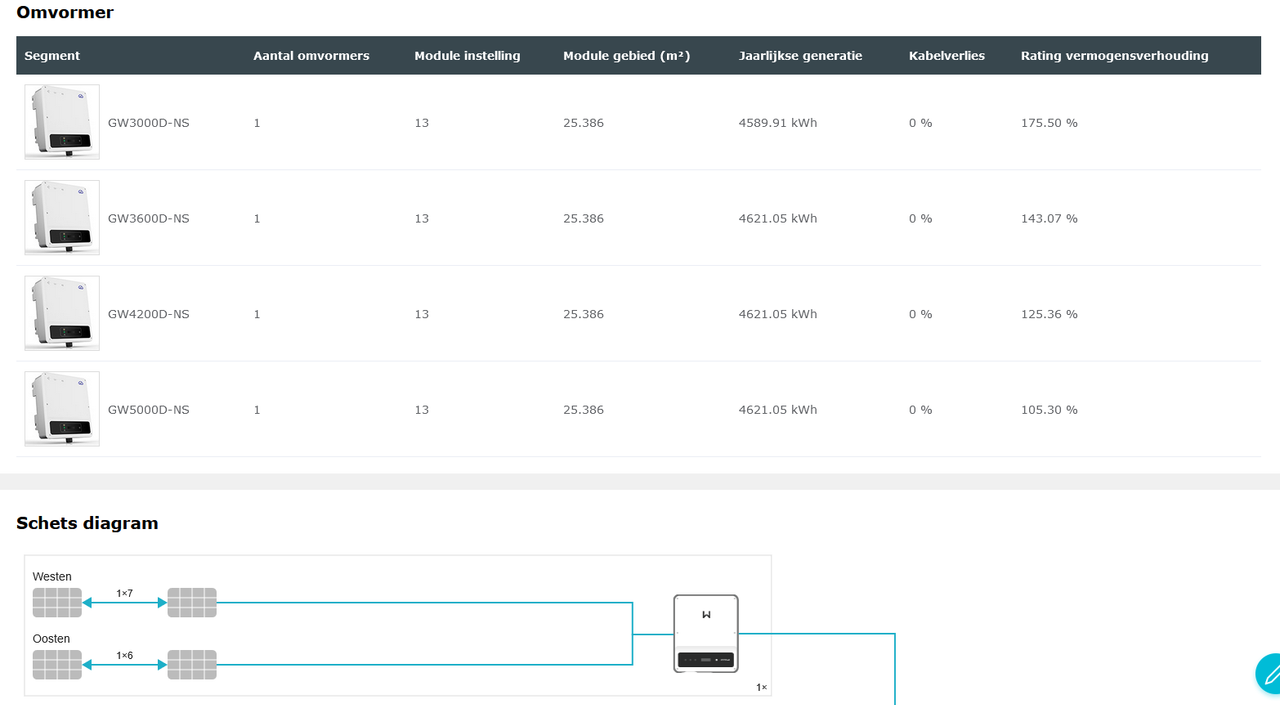

Ik heb onlangs 16 stuks 400W zonnepanelen op mijn plat dak geplaatst, mede dankzij de hulp van medetweakers in het Enphase topic _/-\o_. Ik heb destijds hier voor micro-inverters gekozen door de complexe schaduwsituatie (dakopstanden, warmtepomp, bomen).
Nu wil ik op korte termijn 16 stuks zonnepanelen op een deel van mijn carport plaatsen. Deze moeten helaas zoveel mogelijk uit zicht blijven (eis van de gemeente), dus ik wilde betonvoeten gebruiken waarmee twee panelen in landschapen te leggen zijn onder een hoek van 5 graden (Sun Solar Nr.785).
De carport ligt het grootste deel van de dag vrij in de zon, ik wilde hier dus voor een string-omvormer kiezen. Er is een klein probleempje: de WTW uitvoer, die op onderstaande foto te zien is en ongeveer 45cm hoog is, komt op zo'n 30-40 cm afstand komt te staan van de onderste rij van zonnepanelen. Ik wilde daarom kiezen voor een omvormer die met schaduw om kan gaan (Goodwe).
Mijn vraag: zou het nut hebben gezien de schaduwsituatie om de panelen in twee strings te verdelen? Zou ik bv. de 12 bovenste panelen op string 1 kunnen aansluiten en de 4 onderste panelen op string 2? Of heeft dat weer andere nadelen? En kan dit wel gezien de MPPT range van de omvormer (zie hieronder)?
Ik wilde Trina Vertex-S 400W panelen gaan gebruiken (dus 6400 Wp). Deze panelen hebben een Vmpp van 34.2 V. Als omvormer wilde ik een Goodwe GW5K-DT G2 gebruiken met een MPPT range van 180~850 V en een max. nominal output power van 5000 W (dus iets ondergedimensioneerd t.o.v. de panelen). Is hier nog iets op aan te merken?

saturn21 schreef op zaterdag 3 september 2022 @ 06:39:
Liggen die 12 met dezelfde oriëntatie? Of 6 richting Zuid en 6 richting Noord (als een 'dakje')?

Wat een cowboy wereld die zonnepanelen. Kan iemand mij uitleggen bij een oost-west dak hoe ik de omvormer (2 strings) kan berekenen ? Ik doe alvast een gooi naar mijn visie hierop.
Omvormer keuze volgens de experts bij een oost-west dak:
Panelen stuks   Wp  Totaal Wp
Oostdak 6   405     2430
Westdak 7   405     2835
Totaal  13          5265 W
Omvormer
Goodwe          GW4200D-NS (Max 5460W)
Growatt         MIN 4200TL-X (Max 5880W)
Volgens mij kan dat wel wat kleiner, want: De oost-west ligging (ongeveer), hellingshoek 45 graden, temperatuur, degradatie, enz enz, Laten we een rendement nemen van 80%. Komen we uit op:
Panelen stuks   Wp      Totaal Wp       Rendement   Totaal Wp
Oostdak 6   405     2430                80%                         1944    W
Westdak 7   405     2835                80%                         2268    W
Totaal  13          5265    W                                       4212    W
Omvormer
Goodwe          GW3600D-NS (Max 4680W)
Growatt         MIN 3000TL-X (Max 4200W)
Maar niet alleen rendement ook de gelijktijdigdheid speelt volgens mij een rol. Oost én West 100% tegelijk kan NIET. Dus ook daar mag nog een soort van reductie factor overeen. Uitgangspunt is dat ik veronderstel dat het westen op 100% draait, en het oosten op 50%. Boerenverstand, nergens op gebaseerd.
Panelen stuks   Wp      Totaal Wp       Rendement   Totaal Wp       Opbrengst gedurende dag MAX Wp
Oostdak 6   405     2430                    80%             1944        50%               972   W
Westdak 7   405     2835                    80%              2268       100%          2268  W
Totaal  13          5265    W       4212    W       3240    W
Omvormer
Goodwe              GW3000D-NS (max 3900W)
Growatt             MIN 2500TL-X (max 3500W)
Tja, wie kan mij wat algemene informatie geven of een tool om e.e.a zelf uit te rekenen ? Ik vind zoveel tegenstrijdigheden. De waarheid zal hier ergens tussen zitten ?

Gewoon je voorstel even modelleren in Sunny Design Web (van SMA). Dan rolt er vanzelf uit wat wel of niet kan. Volgens mij hebben andere omvormerfabrikanten ook wel zoiets.

Opzich niet een heel raar voorstel icm oost west. Vuist regel is WP / 1.3 icm oost west. Maar dat gaat uit van 10/15graden hellingshoek. In jouw geval kan het inderdaad een stap kleiner maar die goodwe twee type verschillen onderling vrijwel niet dus niet zo uitdagend. Het word pas problematisch als je onnodig naar drie fase gaat in een oost west opstelling.

  • roelieboelie
  • Laatst online: 20:13
JvS schreef op zaterdag 3 september 2022 @ 13:49:
Met sunnydesign kan je je set simuleren en dan verschillende inverters "testen". Je kan de AC output ook nog eens limiteren en dan de jaaropbrengst bekijken.
Een SB3.0kW levert met die set jaarlijks 4025kWh op. En als ik de output limiteer, krijg je dit rijtje:
3,0kW > 4,0MWh
2,5kW > 4,0MWh
2,0kW > 3,8MWh
1,5kW > 3,3MWh
Een SB4.0 levert ook 4,0MWh op
Dus een 2,5kW converter is prima voor deze 5,3kWp set. Je kan zelfs een lans breken voor de 2,0kW converter. Je moet dan alleen niet mee willen doen met "hoogste dagopbrengst statistiek wedstrijdjes" en je moet ook tegen afgevlakte curves kunnen. Over het jaar doen grote inverters niet zoveel in het grote plaatje.
bedankt voor de tips en inzichten. Ik heb hem eens in de designer van GoodWe gegooid. Oost-west met totaal 5265 Wp.
Interessant wat er uitkomt. De 3600D-NS doet het net zo goed als de 4200D-NS of 5000D-NS. Die laatste 2 omvormers worden door de adviseurs gecalculeerd. Ze zullen er wel meer op verdienen, technisch is het in ieder geval niet nodig. Een 3000D-NS zou zelfs ook nog kunnen, maar dan ga je wat inleveren. Nog lager zal ongetwijfeld ook nog kunnen, maar dat vind deze tool niet tof. Plaatje:
Afbeeldingslocatie: https://i.postimg.cc/G3gVsW1g/2022-09-03-19-55-20-Instellingen.png
Mijn boeren-verstand-optiek: in een oost-west opstelling is een kleinere omvormer efficiënter. In mijn geval dus de 3600D-NS. Een grotere omvormer (4200D-NS, 5000D-NS) is weggegooid geld. Een kleinere omvormer (3000D-NS) kan ook nog, maar dan lever je in qua Kwh's. Of zie ik iets over het hoofd en denk ik te simpel?

roelieboelie schreef op zaterdag 3 september 2022 @ 20:04:
“ kleinere omvormer efficiënter” ik vermoed van niet in dezelfde goodwe serie. Ik denk dat de designer tool hier dan ook rekening mee zal houden als dit zo werkt. Blijkbaar de gekozen typen net zo efficiënt. Vink maar eens de 5K (3fase) erbij aan dan zal het rendement denk ik lager zijn?
Heat Geek Getraind | WP Pana 5H - OSO RVS Boiler 300L (Masterwatt Delta Geocoil 2.8m2) - PV 8970WP: 27stuks - Home Assistant - Thuisbatterij calculator |
