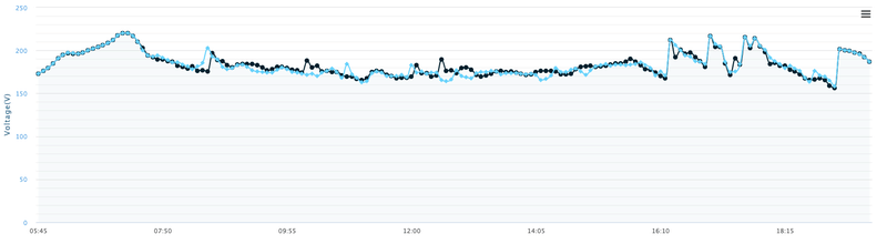

Bij deze de grafieken van de MPPT1 en 2 voltage:

Zet er de grafieken van mppt1 en mppt2 voltage ook even bij.
Liggen alle 12 in 1 vlak?
Maak er dan 1 string van.
Vermoeden is een lage stringspanning.
[ Voor 15% gewijzigd door AUijtdehaag op 25-08-2020 10:07 ]

Als ik het goed opgezocht hebt zit je opstartspanning op 140V en de nominale op 620V. Lijkt me met 2 strings van max 225V je ze beter op 1 MPPT kan zetten. Zeker omdat ze op hetzelfde dak liggen.

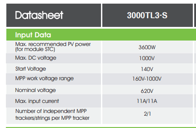

edit: Je ziet het inderdaad direct terug in de grafieken. De MPPT voltage komt nu allemaal in 1 terecht. Kan dit verder geen kwaad? Of is de max 1000v? (zie datasheet)

De 3 fasen omvormers gaan tot 1000V maar het liefst zo rond de 600V voor de beste efficientie. Beetje dom natuurlijk om daar 6 panelen per string op te zetten.
