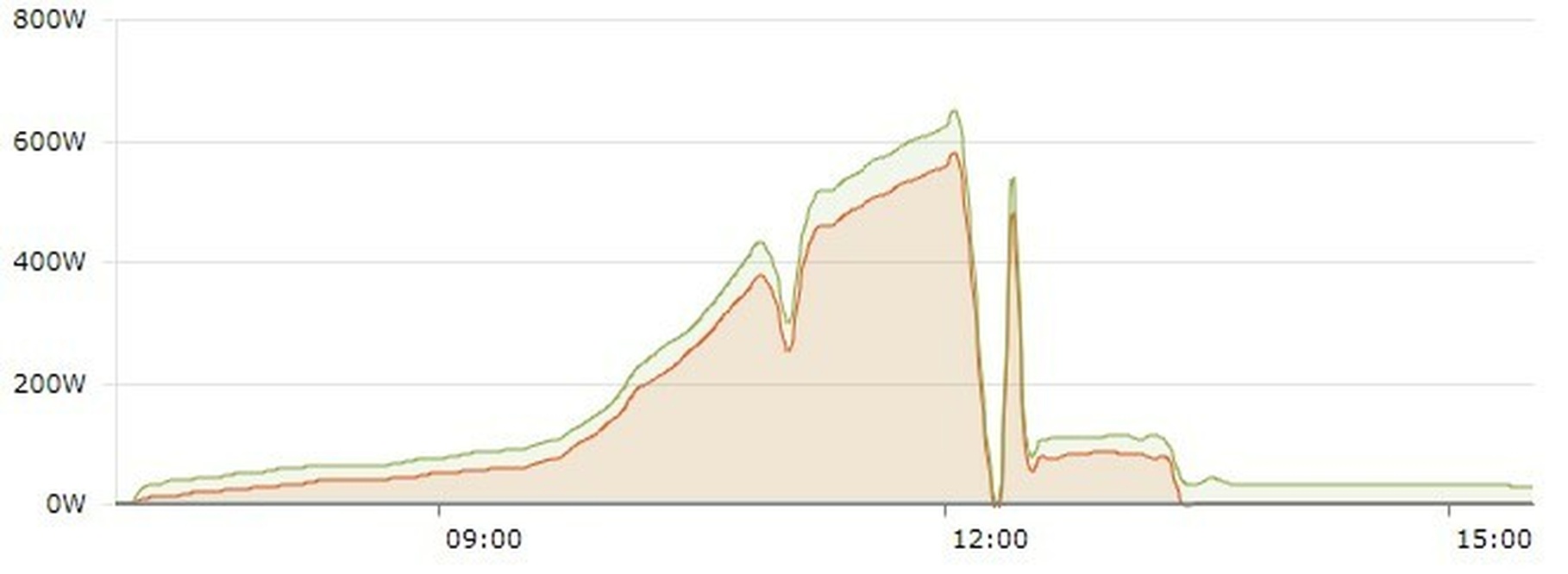

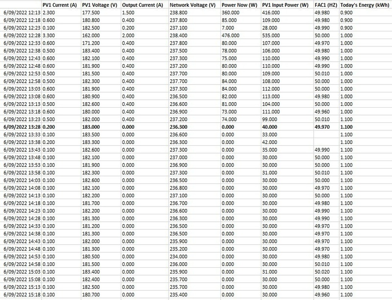

Vanmiddag een Goodwe 4200T-DS opgehangen (Eindelijk van de Omnik af)
Alleen heeft de bijbehorende LAN-adapter nog een levertijd van ongeveer een maand, maar zat er wel een wifi-dongle bij.
En alles wat ik deed, het 'power-ledje' bleef maar knipperen (4 keer kort, pauze, 4 keer kort etz) ten teken dat 't orgel geen verbinding kon maken met 'de wifi-server' (Wifi SERVER PROBLEM).
't Orgel kreeg wel gewoon een IP adres toegewezen, dus de router zag 'm keurig in het netwerk
Na diverse keren het zelfde doen het maar opgegeven, (alles ging via kopiëren en plakken,dus ècht geen typo's).
De router staat op nog geen 2 meter afstand, dus dat is het probleem niet.
'ff' snel een nieuw wifi-netwerk gemaakt op de ziggo box (staat standaard uit hier), en plop, verbinding.
Zijn er beperkingen in de naamgeving en/of lengte van wachtwoorden bekend bij Goodwe?
Ik weet dat Omnik ook zo zijn eigenaardigheden had met wifi (vandaar dus met ethernet verbonden) met wel of geen speciale tekens, spaties en hoofdletters. (het wifi-netwerk gebruikt hier een wachtwoord van 24 tekens)

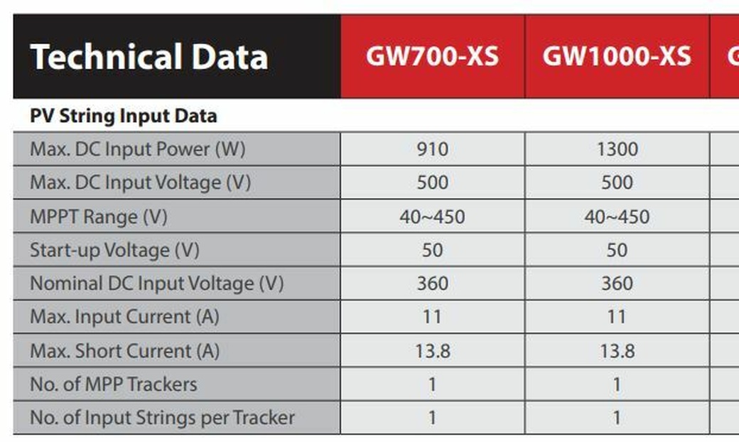

@Jazsie
Voor het gemak gaan we eerst zuid en noord op de garage leggen i.v.m. hoogte en nog wat dingen die we aan het huis willen doen.
Dan kunnen we op zuid 4 panelen kwijt en noord 8 of 12.
Zo'n omvormer zou dan twee strings moeten hebben die 4 panelen kan regelen maar ook 12 op de andere string.
Nu kan ik me herinneren dat er vaak werd gezegd dat 4 te weinig is en 12 te veel om fatsoenlijk aan het werk te krijgen voor de gemiddelde omvormer.
Om niet te specifiek in te gaan op de situatie ben ik benieuwd naar de reden hiervoor, is dat tegenwoordig nog een bottleneck of is het dat nooit geweest?
Heeft dat bijv. te maken met het opstartvoltage en maximumvoltage van een omvormer?

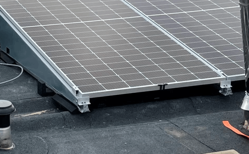

Whiskey48 schreef op zondag 4 september 2022 @ 19:27:
Zo de 450Wp zonnepanelen liggen op de veranda in midden Nederland (2,4m hoog in de achtertuin, lage zijde richting West)
Even ter dubbele check; de panelen zijn verzwaard met 2 stoeptegels per houder (in het midden onder de panelen). Dit is denk ik wel voldoende?
Is het een idee om voor de zekerheid een tegeltje erbij te doen, of zou dit idd wel meer dan prima zijn.
(Dit even een dubbele check omdat de grote panelen wel wat uitsteken natuurlijk).
Thanks!
@Whiskey48 Je panelen lijken op 20° te liggen. Bij 10° heb je veel minder oversteek en dan vangen je panelen ook minder wind. Je kan nu wel meer ballast toevoegen, maar is je verandadak daar op berekend?
Ik weet niet wat het opbrengst verschil is tussen 10 en 20 graden op west, maar ik denk dat het verschil niet heel groot is en als je panelen eraf waaien is dat opbrengstverschil direct verdampt.

Amtelode schreef op zondag 4 september 2022 @ 23:29:
@Jazsie
Heeft inderdaad te maken met het voltage bereik, zowel minimum (opstart) als maximum.
Het kan wel, maar dan moet je inderdaad gaan kijken welke panelen en omvormer je gaat nemen.
Maar 4 en 12 panelen effe ruw berekent zou wel kunnen:
4x32V = 128V
12x32V = 384V
Growatt bv zit tussen de 80-550V (afhankelijk van het type). Tegenwoordig hebben omvormers een breed spanningsbereik wat in jouw situatie ten goede komt.
Thanks!
Mooi gedaan maar dat zijn inderdaad flinke windvangers, persoonlijk was ik voor andere panelen gegaan.
Verzwaren is goed maar check of je veranda het gewicht ook aan kan...
Verder precies zoals @Uszka zegt.

Jazsie schreef op zondag 4 september 2022 @ 23:58:
wlmpie schreef op zondag 4 september 2022 @ 23:45:
Merci! Nee dit zou 10graden moeten zijn. Maar idd flinke jongens, dus blijkbaar steekt dat uit.
Er liggen al panelen op oost en zuid, vandaar deze west opstelling. ... Kan je ze niet misschien platter leggen door de hoge houders 2 gaten verderop te monteren? Maar dan is vast geen zijplaat mogelijk.
Ja extra gewicht is wel zwaarder voor het dak ja.
Misschien was die vdvalk dakbevestiging een idee. Ja het ligt er nu op en factuur betaald.

Whiskey48 schreef op maandag 5 september 2022 @ 04:53:
Ik had er dakjes van gemaakt in dezelfde oriëntatie. Had een hoop gescheeld qua ballast en windvangers.

Termy schreef op maandag 5 september 2022 @ 05:41:
Afbeeldingslocatie: https://tweakers.net/i/068q23cUks25XoSCLb0CekBWijM=/800x/filters:strip_exif()/f/image/EB7JtN1thYd7A0vZtkKPQQQ2.webp?f=fotoalbum_large
Ja achteraf misschien wel. Ik had oook ook niet door dat ze zo zouden gaan uitsteken eigenlijk.
Maar misschien kan ik nog een aantal Valksolarfix monteren??
Die met een tuimelanker kan ik misschien vrij makkelijk van onder naar boven monteren.
Je kan de panelen toch wel nog een stuk naar onder schuiven zoals ik de foto bekijk.
Ik had ze persoonlijk gewoon helemaal plat gezet, zou mooi passen en vooral aardig wat schelen in de kosten :9.

Jazsie schreef op maandag 5 september 2022 @ 07:38:
Ja de houder zou nog wel naar achteren kunnen, alleen de zijkanten passen dan niet meer.
Ja daar zat ik in eerste instantie ook aan te denken (icm betonvoeten bijvoorbeeld), maar dat kreeg ik niet voor elkaar om een partij te vinden die zoiets kon doen. Enkel normale schanzen.

Niet helemaal naar onder schuiven maar tot aan de rails @Whiskey48, dan steken ze wel nog uit maar minder en je kan de zijpanelen gewoon erop houden. Alle beetjes helpen...

update over de Shadow MPPT optie in de goodwe 1500-NS. Het lijkt te helpen. De volledige curve is van een paar dagen geleden, strak blauw zoals je ziet.
De andere is nu deze ochtend. Blauw met een wit waasje inde lucht.
Al liggen de panelen in de schaduw nu nog, om 8:30 komt hij al tot leven, ipv 11u 8)
Afbeeldingslocatie: https://tweakers.net/i/MNuHCT6RoLxEwhKj3DHD_B2RIko=/800x/filters:strip_exif()/f/image/8Hy8dtbTMvun7ptqARRckbyd.png?f=fotoalbum_large
Afbeeldingslocatie: https://tweakers.net/i/sRMk7sCRt7kyfHhFiqtNTq7dYOk=/800x/filters:strip_exif()/f/image/z3cNUsDaLbNN42dxOrQWxVxe.png?f=fotoalbum_large

kwdr schreef op vrijdag 2 september 2022 @ 21:48:
Waarvoor dank, ik heb geen thuisbatterij. Het probleem blijft consistent terugkomen, tussen ongeveer 11u30 en ongeveer 14u wordt er geen stroom opgewekt door de omvormer. Op de SMA Sunny Home Manger 2.0 lees ik 249V, maar ik vermoed dat er peikjes boven de 253V plaats vinden.
Maandag komt de netbeheerder Fluvius langs. Hopelijk kan de technieker het algemene voltage wat verlagen…
Vandaag is Fluvius langsgeweest. Een eerste bezoek vroeg in de ochtend, spanningswaarden al op 241V terwijl de zonnepanelen in de wijk nog niet goed wakker waren. Grafiekjes getoond, zelf gemeten spanningen getoond en ook Fluvius had de spanningsniveaus van de laatste weken in een grafiek gezet. Zij meten dezelfde hoge spanningen maar bleven volgens hen wel binnen de wettelijke limieten. "Gemiddeld gezien zaten we wel aan de hoge kant".
De crux zit er hem in dat Fluvius de data per kwartiergemiddelde neemt, mijn omvormer neemt meer nauwkeurige data en schakelt zich uit bij een 253V piek zoals het hoort volgens de wet. De technieker beloofde terug te komen rond de middag om nog eens lokaal te meten als de zonnepanelen op volle kracht te zijn en er geen kwartiergemiddelde-effect is.
Bij zijn aankomst rond de middag, had mijn omvormer zich alweer in standby geplaatst zoals de laatste paar dagen. De technieker had de netwerksetup bekeken en ook aan de upstreamtransformator was het laagste spanningsniveau gedurende de dag meer dan 240V. Vanaf een grenswaarde van 239V bij de transformator, mogen ze intern de instructie geven om de basiswaarde van de transformator te verlagen.
Fingers crossed, zou 2-3 weken kunnen duren, maar op zich is er al erkenning van het probeem, een eerste stap.

Iemand ervaring met een Growatt MIC 1000TL-X of Goodwe omvormer 1000-XS. Ik zie deze veel terug als ik op omvormers zoek, of mis ik nu een goed merk/model?
Idee is om 2 x Hyundai 490WP paneel aan te sluiten, zijn lange panelen van 2,05 cm maar dat past goed op het schuurdak.
Natuurlijk , ik moet kijken naar de voltages. Startup / MPPT, dat is met 2 panelen soms net ff krap.

begrijp alleen die Nominal DC Input Voltage (V) nog niet, 120 V voor de Growatt, 360 zelfs voor de Goodwe.
de panelen leveren 38,8 x 2 = 78 V , wat mis ik hier?

Kaaschef schreef op maandag 5 september 2022 @ 22:17:
Nominal DC input voltage is de spanning waarbij de omvormer het meest efficiënt is.
Dus in feite zou je dus voor 2 panelen voor de Growatt moeten gaan want die is het meest dichtbij de "Nominal DC Input Voltage".
Het scheelt echt beetje %, het is niet zo dat je op de Goodwe nu spontaan maar 50% efficiëntie haalt.
Maar afgaande op de specificaties is de Growatt de betere keus.
Apart, de Goodwe specs die ik hebt zegt opstart spanning van 40V ipv 50V :+.

  • Maxwp
  • Laatst online: 27-11 23:53
kreeg een melding van een bedrijf dat veel alumiunium op was voor de plat dak montage
hier iemand ervaring mee?
wat is goekoopste ( niet zelfbouw ) systeem voor plat dak montage dat ook nog leverbaar is ;-)

  • kwdr

Heeft er iemand enig idee wat er bij mijn installatie misloopt?
ik heb recent een installatie overgenomen met een Solax X1 1.5 (https://blijmetzonnepanel...x1-mini-x1-1-5-s-d-1500w/)
En 5x Benq 290W panelen.
Deze zijn geinstalleerd op een plat dak, naar het Westen georienteerd, maar met wel heel suboptimale schaduw.
Dat tijdens de schaduwperioden de opbrengst met deze setup miniem zou zijn had ik rekening mee gehouden, en was ook duidelijk te zien in de opbrengst.
De laatste twee dagen heb ik echter het volgende issue:
Op een bepaalde periode met veel schaduw loopt de opbrengst zeer sterk terug, tot de omvormer effectief niets meer levert.
Doordat er echter nog PV-power is (Logging geeft bijna constant 30W) blijft de omvormer en de logging actief.
Nadat de schaduw wegtrekt (En de panelen dus opnieuw vol in de zon liggen begint de omvormer echter niet opnieuw op te leveren.
Schakel ik de DC-zijde volledig af met de DC Switch op de omvormer en terug aan start hij netjes terug...
Ik vermoed dat hetzelfde zou gebeuren als hij 's avonds volledig inactief wordt,
Grafiekje gisteren, tussen 16:00 en tot 18:00 wanneer ik de DC-Switch handmatig een keer omzet geen opbrengst:
Afbeeldingslocatie: https://tweakers.net/i/_FLcoX3iA0HClxOXz6au42_NjMU=/full-fit-in/4920x3264/filters:max_bytes(3145728):no_upscale():strip_icc():fill(white):strip_exif()/f/image/imwqD1owWHYWucs9fbTShdjj.jpg?f=user_large
Vandaag:
Afbeeldingslocatie: https://tweakers.net/i/8nM-gnGzqL71ySemB6K4T0ToSYg=/full-fit-in/4920x3264/filters:max_bytes(3145728):no_upscale():strip_icc():fill(white):strip_exif()/f/image/uag1jUNt6FhPhqTuxuwSu5hG.jpg?f=user_large
De loggingdata voor vandaag, om 13:27:50 loopt het fout:
Afbeeldingslocatie: https://tweakers.net/i/g-MdM89RdAYJBhhq9oc4lHopiEI=/800x/filters:strip_icc():strip_exif()/f/image/JwOGUBGjIdQzDiLjOU87XiIT.jpg?f=fotoalbum_large

Wij hebben een 2700w (6x450wp) installatie op een goodwe 2000-XS (Max ac vermogen op 2200).
Ik mis een goede 500w door de omvormer.
Nu wil ik de huidige omvormer verkopen, wat geld bijleggen en een goodwe 2500-XS (Max ac 2750) of 3000-XS aanschaffen.
Is het dan beter/efficiënter om de 2500 aan te schaffen ?

  • Andrehj
Andrehj
de Peer schreef op dinsdag 6 september 2022 @ 19:08:
als je aangeeft 500w te missen. Ja dan is 2500 efficiënter/beter dan 3000.
Hij mist 500W op zijn huidige 2 kW omvormer. 2500W lijkt dus genoeg, en is dan over het algemeen iets efficiënter als een 3 kW omvormer. Verschil zal klein zijn. Maar de meerprijs van de 3000 terugverdienen zal een hele uitdaging worden (vooral omdat die paar kW die je misschien ooit mist zullen vallen op een tijd dat de stroom goedkoop wordt). Eerlijk gezegd vraag ik me af of @Signs die nieuwe omvormer überhaupt wel terugverdient.

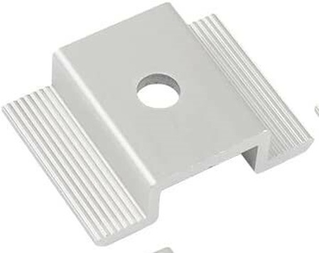

  • Longrun
  • Laatst online: 06-04-2024
Ik heb 10 2ehands 250Wp panelen gekregen met een omvormer die ik wil gaan inzetten voor een low budgetprojectje op een golfplaten dak <10°.
Ik zit naar montagemateriaal te kijken maar dat is echt teringduur. Nu ben ik volgens mij eerder in dit topic hele goedkope clips tegengekomen. Zoiets als in de afbeelding maar dan gewoon van gezet rvs plaatstaal of aluminium. Ze waren ook langer maar met een veel smaller geul volgens mij, zodat je ze gewoon met een spaanplaatschroef kan vastzetten (wil tuinhouten regels bevestigen op het golfplaten dak en daar de panelen op leggen). Ook mag de tussen afstand niet teveel zijn omdat het dak ook maar 10m lang is. Het maakt niet zoveel uit hoe het eruit ziet want ligt toch buiten het zicht en binnen een aantal jaar ben ik van plan om die schuur af te breken en iets nieuws te bouwen.
Weet iemand waar dit soort clips te krijgen zijn?

FORZAM schreef op dinsdag 6 september 2022 @ 15:43:
Vandaag:
Irritant probleem. Hier ook maar dan in de ochtend bij het opstarten, soms weken geen last van en dan spontaan 2x in de week...
Oplossing; ander omvormer liefst met schaduw "fix"... alternatief zou meer of panelen met hogere Wp (maar dat kan ik niet bevestigen).

Longrun schreef op dinsdag 6 september 2022 @ 21:54:
Wat is duur?
https://www.stralendgroen.nl/product/solarstell-middenklem/ (niet op voorraad)
of
https://www.euro-electron...-1003022-module-klemplaat (wel op voorraad)
nog betere prijs:
https://e-altamira.nl/nl_...-aluminium-6060-gat-M8/89
Misschien niet precies wat je zoekt maar kan je er wel wat mee...
Vandaag:
Heb je de handleiding? Heb je naar de lampjes gekeken?
https://www.technea.nl/wp...uikershandleiding-min.pdf

  • FransvWoerkom
  • Registratie: Maart 2018
  • Laatst online: 16:38
Signs schreef op dinsdag 6 september 2022 @ 18:59:
De 500W piekvermogen die je mist door een omvormer die 2200W kan leveren, zijn incidentele pieken. Die pieken zijn kort en zeldzaam en tellen nauwelijks mee in je jaaropbrengst. Het is niet zo dat je bij een theoretische jaaropbrengst van 2700kWh nu 500kWh misloopt. Ik denk eerder tussen de 10 en 100.
  • FORZAM
  • Laatst online: 15-09 10:50
Ja, die heb ik, en heb ik nagekeken.
Hij geeft geen foutmelding, en de lampjes blijven in de stand staan voor "Normaal" met 25% opbrengst.
Pas wanneer ik zelf een error forceer (Mains lost, door de AC zijde af te sluiten) geeft hij dat aan met de lampjes, en komt dat ook mooi in de log, en krijg ik daar een e-mail alert over.
Na het terug verbinden aan de AC zijde gaat hij dan even in "Controleren" om dan terug beginnen te leveren in "Normaal".
Kijk ook eens in Zelf (beton)schans maken voor zonnepanelen voor DIY inspiratie.
Ik heb 3 panelen op de schuur gelegd en voeten van betonnen stapelblokken gemaakt (schuine kant aan geslepen). Als klem heb ik SolarStell eindklemmen en middenklemmen gebruikt. Vastgezet met een lange RVS houtschroef (6x80 o.i.d.?) in een plug in de steen. Deze methode: Ophidian in "Elektriciteit opwekken met zonnepanelen (PV) Deel 10"
[ Voor 10% gewijzigd door ThinkPad op 07-09-2022 08:43 ]

Zoals je zelf al dacht, zit er dus een fout in de mpp tracker. Hij zou gezien de ruim voldoende PV spanning makkelijk kunnen proberen de stroom te verhogen om een nieuw mp punt te vinden.
Misschien kun je de oorspronkelijke leverancier/importeur (Technea?) raadplegen. Ik denk dat er 10 jaar garantie op zit.
  • Jazsie
  • Laatst online: 00:29
FORZAM schreef op dinsdag 6 september 2022 @ 22:55:
Heb je dit ook met een Solax omvormer?
Ik vrees dat in mijn geval microomvormers beter geweest waren, maar dit is nu eenmaal een budget-setje 2dehands geweest.
Vanavond de omvormer eens aan AC-zijde afgekoppeld, en direct na opnieuw aankoppelen begon hij terug op te leveren.
Het lijkt dus echt gewoon een software-issue te zijn dat hij de weg kwijt raakt op een bepaald moment...
Ja en Omnik.
Probleem zit in de MPPT tracker "software/hardware" zoals @FransvWoerkom al zei.
Bij Omnik zie dat hij gaat terug tellen en blijft vervolgens op 0sec hangen.
Bij Solax zie je inderdaad niks behalve dat het vermogen tussen de 0-25% is.
Enige oplossing bij mij was DC of AC kant onderbreken en weer opnieuw opstarten, of ander omvormer.
Meer panelen zodat de verhouding beter is zou ook helpen maar zoals vermeld kan ik dat niet bevestigen.
Omnik is failliet dus geen updates, Solax kan je proberen te updaten indien beschikbaar...

  • FORZAM
FransvWoerkom schreef op woensdag 7 september 2022 @ 11:51:
Hartelijk dank voor het meedenken, ik zit dus ondanks m'n beperktere kennis van de mateire op het juiste spoor.
Ik kijk het nog even aan hoe hij het blijft doen. Uiteindelijk heb ik natuurlijk een niet echt geschikte opstelling (Want, geen Shadefix programma in de omvormer) voor de huidige situatie.
Als hij het dus alleen in de uitzonderlijke omstandigheden zoals ze er nu zijn (Van een bak zonlicht naar ineens veel schaduw op 2 panelen) doet valt daar misschien nog mee te leven. In de maanden met hoge productie staat de zon hoog genoeg aan de hemel om dat issue niet te hebben.
ik zoek ondertussen nog even uit of er via de webinterface van de omvormer een soort reboot mogelijk is, dat zou ook wel te automatiseren vallen.

  • Longrun
ThinkPad schreef op woensdag 7 september 2022 @ 08:42:
Dat is een mooie opstelling voor een plat dak en nog eens goedkoop ook! Helaas heb ik een golfplatendak onder een hoek en wil deze extra belasting niet toevoegen want daar is het dak niet op berekend. De panelen zelf wegen ook al 200kg.

Wat is duur?
of
nog betere prijs:
Bedankt! zal hier ook eens voor gaan kijken.

Ik heb momenteel 11 panelen op west liggen, aangesloten op 1 string van de GoodWe GW3600D-NS (datasheet).
Nu overweeg ik 4 panelen op de oostzijde erbij te plaatsen, en deze op de andere string aan te sluiten.
De string komt daarmee boven het minimale startvoltage van 120v.
Enkel zegt mijn installateur dat bij deze GoodWe omvormer de strings redelijk gelijk verdeeld dienen te worden, bijv 6+6 panelen of 5+6 panelen :?
Waarom zou dat bij een omvormer met 2 strings en MPP tracker per string het geval moeten zijn?
4015Wp west (Dordrecht)
  • AUijtdehaag
AUijtdehaag
@Tutti-frutti
Die installateur snapt er niks van inderdaad.
Gewoon doen dus.
[ Voor 12% gewijzigd door AUijtdehaag op 08-09-2022 09:08 ]
