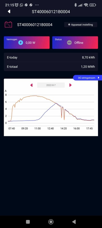

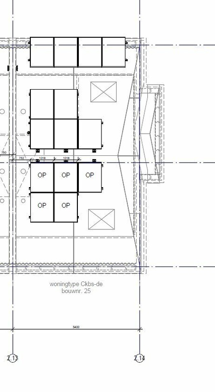

Ik zou graag wat panelen willen bijleggen op mijn woning die recent is opgeleverd.
Huidige situatie is als volgt:
14 x 325 watt JA Solar 325W panel in een oost-west opstelling
9 x oost
5x west
Zie hier een foto van het dak met in de blauwe cirkel ruimte voor extra panelen.:
Afbeeldingslocatie: https://tweakers.net/i/YnQMqKJoJA9FUtmf18y3Mhm6rhE=/full-fit-in/4920x3264/filters:max_bytes(3145728):no_upscale():strip_icc():fill(white):strip_exif()/f/image/J9qw44sklMxxl6Rep3JKyiEk.jpg?f=user_large
Omvormer: Solplanet 3 fase ASW4000-T met een maximaal DC vermogen van 4000 watt. Maximale vermogen komt nu op de meeste zonnige dagen niet boven 2,5 kW.
Zie hier een voorbeeld dag:
Afbeeldingslocatie: https://tweakers.net/i/LoHsOfUZRTqqApvt6VOe18e9fTs=/x800/filters:strip_icc():strip_exif()/f/image/NqA648pPsd0HvLi5Rdf2TNIj.jpg?f=fotoalbum_large
Gezien het feit het om een nieuwbouwwoning gaat hebben we helaas beperkt informatie. Ik weet bijvoorbeeld niet of er optimizers geplaatst zijn (ik vermoed van niet) en hoe het nu verdeeld zit over 2 strings.
Mijn vermoeden is dat er één string is van 9 panelen op oost en één string van 5 panelen op west en dat ik er dus zonder het plaatsen van een extra omvormer 4 bij kan leggen op west om mijn opbrengst te vergroten.
Ik kan echter niet veel informatie uit de AISWEI/Solplanet app halen. Heeft iemand ervaring met een soortgelijke situatie of advies over hoe ik hier achter kan komen?

Ik zou inderdaad twee strings verwachten. Vier panelen erbij moet geen issue zijn, moeten wel dezelfde of vergelijkbaar zijn qua voltages. Als je nog meer ruimte heb, zou ik er nog meer bij leggen.

Dat ziet er verdacht uit. Mogelijk is het in 1 string aangesloten, dat zou niet best zijn.
Heb je ook een grafiek van een dag met strakblauwe lucht, bij mij bijvoorbeeld 8 augustus?
En een foto van hoe de kabels op de omvormer aangesloten zijn?
Aanvullen kan met elk paneel dat ongeveer dezelfde stroom heeft (+/- 5%), spanning maakt niet uit. Dus kijk in de datasheets naar Impp, die moet ongeveer overeenkomen.
https://solplanet.net/wp-...-T-Series-0721_NL_web.pdf
MPP-spanningsbereik : 125 V tot 950 V / 630 V -> 630V/33 = 19 panelen kan je zo aansluiten
Een enkel paneel zorgt voor 33 V en circa 10 A extra. De maximale stroom door de in serie geschakelde panelen zal ook een limiet hebben maar welke dat is?
  • bvdbos
  • Laatst online: 15:31
Proton_ schreef op donderdag 8 september 2022 @ 20:13:
Dat dacht ik ook toen ik de grafiek zag...

daaan_1992 schreef op donderdag 8 september 2022 @ 19:45:
9 x oost
5x west
Zoals reeds is gevraagd hoe is het aangesloten op de omvormer? Foto?
Woonachtig in België | 6200 Wp | eGolf 32kWh
  • daaan_1992
  • Laatst online: 28-11 11:17
Proton_ schreef op donderdag 8 september 2022 @ 20:31:
@daaan_1992 de vorm van je grafiek geeft aan dat het 1 string is. Je moet ongeveer deze gele lijn krijgen op een mooie dag:
https://www.thomasberger....w2=1625&temp_coeff2=-0.48 (zet zelf je dakhelling goed). Die bult tussen 10 en 13 hoort niet en krijg jij omdat alleen dan oost en west tegelijk beschenen worden.
Afhankelijk hoe het aan de omvormer geknoopt is, moeten ze het dak op of niet om het te fixen.
Mogelijk zit er een display op de omvormer waarmee je door de stroom/spanning aan de DC kant kan klikken?

@daaan_1992 dat ziet er inderdaad wel OK uit. Ik ben erg benieuwd naar de stringspanningen en -stromen.
Misschien heb je veel schaduw (daar is weinig aan te doen) of is het op het dak ergens misgegaan :)
Een andere mogelijkheid is dat er twee kabels met dezelfde kleur omgewisseld zijn, zoiets kan ook vreemde effecten hebben.

Proton_ schreef op donderdag 8 september 2022 @ 21:01:
Een kabelwissel dacht ik ook meteen aan, zou ik daar zelf aan kunnen priegelen of is er kan om het te beschadigen? Er is geen schaduwvorming dus dat kan het niet zijn.
Ik heb de stringspanning en stroom gevonden van de zelfde dag maar daar kan ik niks uit halen.
EDIT:
Na beter kijken lijkt ik het te snappen. Ik denk dat er een of meerdere panelen van de oostzijde aan de panelen van de westzijde op één string zitten. Klopt deze aanname?
Zo ja, dan moet er waarschijnlijk iemand het dak op om het te fixen?
Afbeeldingslocatie: https://tweakers.net/i/dPCF4_5BrH5p61XEdLSd17ycTbc=/x800/filters:strip_icc():strip_exif()/f/image/XgSPkKqFbjJdDB4coyD0OFYW.jpg?f=fotoalbum_large

daaan_1992 schreef op donderdag 8 september 2022 @ 21:17:
EDIT:
Je hebt dus duidelijk twee strings. De spanning van string 1 lijkt te kloppen (9 x 34 V is ongeveer 295 V) maar de spanning van string 2 lijkt te hoog (5 x 34 V is ongeveer 170 V die opgetrokken lijkt te worden naar 40 V per paneel? En bij die spanning valt de stroom ineen volgens de datasheet... Daarbij is ca 40 V gelijk aan de open-circuit spanning Voc.
Mij lijkt dat er in string 2 iets fout gaat. Ik zou eens een dagje alleen string 1 pakken kijken hoe je grafiek er dan uitziet. En een dagje alleen string 2.
EDIT:
Ik denk dat je bingo hebt :) Dat is duidelijk aan de stroom te zien. Daarnaast kloppen de stringspanningen niet:
Oost is oranje 190V , "west" is blauw en minder stabiel maar belast ca 260V.
Je panelen geven onder NOCT een spanning van 31.8 V dus op oost heb je 6 panelen en op "west" 8 (spanning is wat hoger want ze worden niet goed belast).
Er zitten op "west" dus drie panelen van oost bij die de stroom beperken (want de stroom is recht evenredig met hoeveelheid licht en de minst bestraalde paneel bepaalt dus de stroom, ongeveer.)

  • daaan_1992
Proton_ schreef op donderdag 8 september 2022 @ 22:02:
Inmiddels contact gehad met de bouwer. Die geeft inderdaad aan dat er een string is van 8 panelen en een string van 6 panelen maar dat er op de 5 panelen op west optimizers geplaatst zouden zijn. Ik heb aangegeven dat er met optmizers niet het effect zou moeten optreden wat ik zie in de grafieken en ze gaan het nu verder uitzoeken. Ben benieuwd naar het antwoord.
Zie hier de tekening:
Afbeeldingslocatie: https://tweakers.net/i/akYkgH3PkaNsFGHMKEgYSwuAgm0=/x800/filters:strip_icc():strip_exif()/f/image/Xs1ch9I7rBCoVvj12K6diLQX.jpg?f=fotoalbum_large

Is er iemand met panelen op noor-oost die een opbrengst grafiek heeft ?
Waarom?
Ikzelf heb 4 380 Wp sunpowers op noord-oost en 12 380 Wp sunpower op het zuiden. Dit alles op een 3-fase SMA omvormer.
opbrengst:
Afbeeldingslocatie: https://tweakers.net/i/-G6yVikEib5rHdqGwkad-9VXjPA=/100x75/filters:strip_icc():strip_exif()/f/image/qQVgyndYfQeO7UujOTwSK3uO.jpg?f=fotoalbum_small
Buurman:
Exact dezelfde panelen, echter alleen 14 panelen op het zuiden, ook een 3-fase SMA omvormer
opbrengst:
Afbeeldingslocatie: https://tweakers.net/i/RmKmdBqHLMxrwJBReucRQpGoknI=/100x75/filters:strip_icc():strip_exif()/f/image/ehvCBWbmz5eb2VlYrMAP2ztQ.jpg?f=fotoalbum_small
Beide daken zijn hetzelfde (zelfde type woning). Beide woning hebben geen last van bomen.
Ik krijg de indruk dat mijn panelen op het noord-oost (bijna) niks doen.
Heb het installatiebedrijf al om een reactie gevraagd, maar daar heb ik nog geen antwoord terug van.

ymaenhout schreef op maandag 12 september 2022 @ 21:50:
Waarom?
opbrengst:
Buurman:
opbrengst:
Hoe zit dit aangesloten dan? Niet op dezelfde string mag ik hopen, of zitten er optimizers op? Micro's? Beetje meer info zou wel handig zijn (lees: vertel ons alles dat je weet).

Termy schreef op maandag 12 september 2022 @ 21:53:
Is enkel een 3-fase SMA omvormer. Heb gevraagd of de noord-oost kant op 1 string kon en de zuid kant op de andere string. Geen optimizers of andere zaken.
  • BarryH
  • Laatst online: 22:38
ymaenhout schreef op maandag 12 september 2022 @ 21:57:
Als je je setup in sunny design invoert, staan alle vinkjes dan op groen?
En als je de detaildata uit de omvormer download kan je de opbrengstgrafiek per MPPT zien. Dat zal veel duidelijk maken
