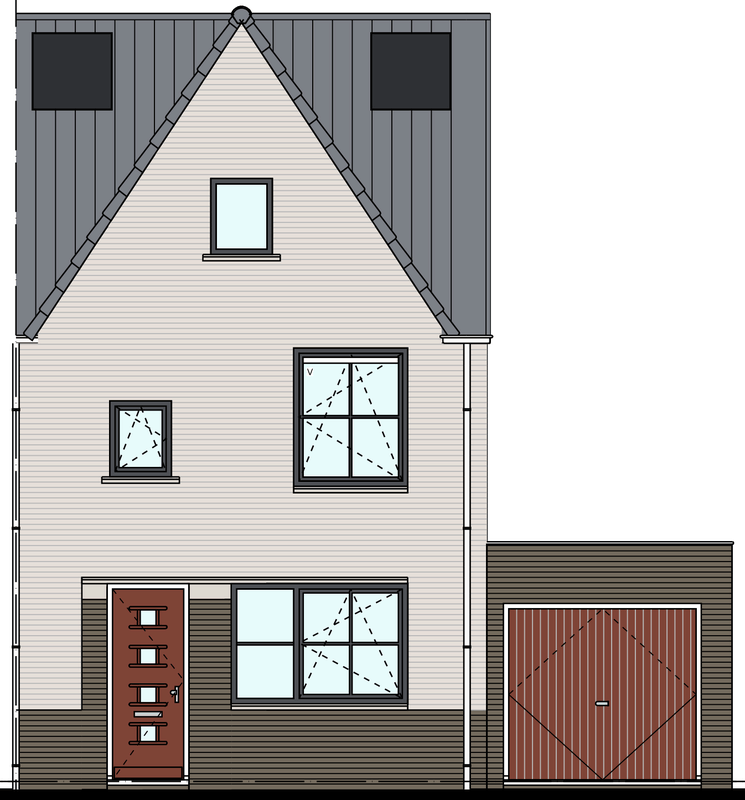

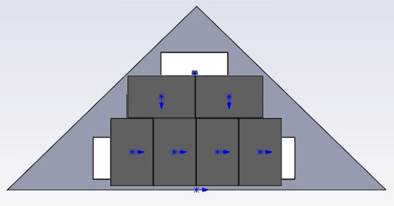

Korte vraag maar zoek me een ongeluk, hoe kan ik op 1 dakoppervlak zowel een staande als liggend paneel krijgen in Sunny Design.. Moet ik het oppervlak gaan opdelen?
Aanvullende vraag, mijn dak is onevenredig verdeeld qua schuine oppervlakten, hoe kan ik dit voor elkaar krijgen, zie afbeelding.
Afbeeldingslocatie: https://tweakers.net/i/vWhy089BHREqUis5STzGO-mKh1k=/full-fit-in/4920x3264/filters:max_bytes(3145728):no_upscale():strip_icc():fill(white):strip_exif()/f/image/JU0GrvvCj86wV3WCRXs2EDho.jpg?f=user_large
[ Voor 51% gewijzigd door Mistacal op 13-09-2022 09:06 ]

  • Geronimoos
  • Laatst online: 29-11 08:46
Ik wil mijn laatste dakvlak op west nog gaan vol leggen, met een WP als extra verbruiker kom ik met de huidige 2 installaties niet aan m'n eigen verbruik.
Schilddak op west.
6x 405Wp Trina Vertex S
Growatt 2000tl-x omvormer
DIY installatie
Verwachte opbrengst 1800-1900kwh.
Kosten ca 0.90euro/Wp
Twee mogelijke opstellingen, de piramide heeft mijn voorkeur.
Op de onderste afbeelding heb ik even de montagerails ingeschetst; is dit de meest logische lay-out wbt de rails? In deze opstelling zitten uiteindelijk alle panelen als een geheel verbonden, dit lijkt mij het mooiste resultaat geven.
Afbeeldingslocatie: https://tweakers.net/i/n2nI4OS1RVP2CC0xvYjwVbhSgEo=/full-fit-in/4920x3264/filters:max_bytes(3145728):no_upscale():strip_icc():fill(white):strip_exif()/f/image/q7fRNXwsd7A63e41eguLipGz.jpg?f=user_large
Met wat slecht knip en plakwerk op de app nog beide opstellingen op het dakvlak weergegeven. @JT
Afbeeldingslocatie: https://tweakers.net/i/UloxDV1y02tefIHCppHQC6YQo1I=/800x/filters:strip_exif()/f/image/SlQx7fpYnPqeNHkQZkj7Caft.png?f=fotoalbum_large
Afbeeldingslocatie: https://tweakers.net/i/Z87QkQOJaZ0DU5PcGlICidI4D2g=/full-fit-in/4920x3264/filters:max_bytes(3145728):no_upscale():strip_icc():fill(white):strip_exif()/f/image/mA5VLt7ejjzqUX3Bkim52AxK.jpg?f=user_large

Geronimoos schreef op dinsdag 13 september 2022 @ 20:29:
Schilddak op west.
DIY installatie
Ik vind het moeilijk er wat van te vinden met die alternatieve opstelling níet in een driehoek getekend :)
Thanks :) Die opstelling die je nu aan de hand van mijn verzoek hebt gemaakt, daarmee lijkt het mij wat onpraktischer qua montage/bevestiging. Maar ik zie op de tekening ook dat je panelen bij 2 hoeken een stuk dichter bij de rand liggen, wat ook minder gunstig is. Dus zonder expliciete reden zou ik voor de piramide-opstelling gaan waar jij ook van aangeeft voorkeur voor te hebben. Maar ik ben ook maar hobbyist :P

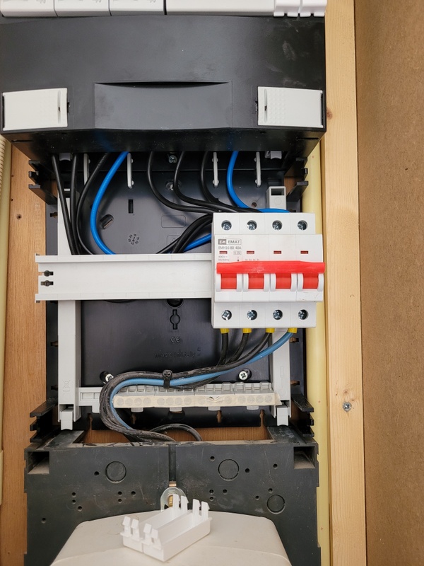

  • Laatst online: 17-02-2024
Ik zit even met een dilemma, meningsverschil tussen twee elektriciens...
3x25a groepenkast
40A hoofdschakelaar
Elke fase heeft een Aardlekautomaat 40a en daarachter mijn 4x16a afzonderlijke groepen.
Mijn omvormer van 4.2kw heeft een 20A aardlekschakelaar.
1 elektricien zegt: aansluiten op een fase na de 40a hoofdschakelaar.
Gevolg. Hoofdschakelaar uit is dus ook PV uit (ac zijdig)
Andere elektricien zegt: aansluiten op een fase direct op het net. Dus voor de hoofdschakelaar.
Dit vanwege het feit dat in de andere situatie mijn PV 20a kan leveren en mijn groepen 25A kunnen trekken. Dus netto kan er dan 45A lopen door de kabels in mijn groepenkast, wat dus niet veilig is...
Wie heeft gelijk? Ik ben het kwijtAfbeeldingslocatie: https://tweakers.net/i/rwf1LDNODKyBKDveBc_9jmnRt-I=/x800/filters:strip_icc():strip_exif()/f/image/5510G8pA16rMLDuuemdKTj7l.jpg?f=fotoalbum_large

  • jadjong
Beide hebben gelijk, alleen de oplossing van de tweede voorkomt overbelasting niet. De hoofdschakelaar is namelijk slechts een schakelaar die goedgekeurd is TOT 40A. Als je de hele handel wilt beveiligen zal je een extra 40A automaat moeten plaatsen na de hoofdschakelaar en PV tussen hoofdschakelaar en 'hoofdzekering' moeten aansluiten.
25A netvoeding --- hoofdschakelaar --- PV feed --- 40A hoofdzekering ---- rest van het huis.

  • Delchrys
jadjong schreef op woensdag 14 september 2022 @ 07:08:
Maar er zijn dus meerdere opties begrijp ik. Hoofdschakelaar vervangen voor een automaat.
Extra automaat plaatsen in de fase waar de PV op komt.
Of de ALS'en vervangen voor ALA.
Of gewoon niks doen gezien je enorm je best moet doen om 25A te trekken uit de groepen.
  • Ronald
  • Laatst online: 00:23
Ronald
@Delchrys Ik zou zeggen geen van beide :?
Direct op net, parallel aan de hoofdschakelaar zou ik verwachten dat niet aan de normen voldoet. En het doet niets aan de overstroom. (Gebrek aan kennis hoe de componenten werken... alarmfase 2)
De andere probeert het overstroom verhaal niet eens op te lossen.
Huiswerk voor beiden: https://library.e.abb.com...CeJvR1Q169zRvR13k3GOuI7ls
  • Delchrys
Ronald schreef op woensdag 14 september 2022 @ 07:39:
Ik ben denk ik degene die de verkeerde terminologie gebruikt. Dus gebrek aan kennis is mijn schuld. Ik probeer snel wat te typen en gebruik blijkbaar de verkeerde woorden automaat/schakelaar etc.
Ook kom ik diverse schema's tegen en wil het gewoon veilig oplossen.
O.a die ABB library...
Mijn vraag is echter wat het slimste/eenvoudigste is. Kast is namelijk net nieuw en zou het zonde vinden als ik alles over de kop moet gooien
  • Ronald
Ronald
@Delchrys De Belgen hebben er een hele duidelijke naam voor: "Remautomaat". 40A C-Kar installatieautomaat plaatsen tussen hoofdschakelaar en aardlekschakelaars. PV aansluiten tussen hoofdschakelaar en remautomaat. Simpels en weinig ingrijpend. (Kan fysiek gewoon naast je hoofdschakelaar).
Verder even kijken of er wel eindhulzen gebruikt zijn... Kans dat ze deze gebruikt hebben... https://www.sandervunderi...oleerd-zak-100-stuks.html
maar meestal worden deze gebruikt: https://www.sandervunderi...reindhuls-geisoleerd.html
of deze als er 2 aders op 1 contact moeten en het component maar 1 aansluitpunt heeft: https://www.sandervunderi...reindhuls-geisoleerd.html

  • maxoss
  • Laatst online: 21:34
Delchrys schreef op woensdag 14 september 2022 @ 07:43:
Pagina 8 is het meest simpele. 40A installatieautomaat ertussen zetten ter voorkomen van overbelasting in de kast.
  • Delchrys
maxoss schreef op woensdag 14 september 2022 @ 08:02:
Nu zitten mijn aardlekschakelaars allemaal op een eigen fase... Ik neem aan dat ik die extra 40A automaat dan alleen maar op die fase moet zetten waar de PV op komt
Pagina 12 geeft nog als optie hetzelfde idee als die andere elektricien namelijk voor de hoofdautomaat aansluiten.... Hij zei deze optie omdat hij dacht dat ik een automaat had ipv een schakelaar.

  • Delchrys
Ronald schreef op woensdag 14 september 2022 @ 10:33:
De pagina 12 die ik zie gaat over de NEN?
Jij hebt echt een schakelaar, geen installatie automaat.
De remautomaat zou in jouw geval een 1 fase kunnen zijn. Een 3 fase is ook goed. Dat zou ik doen, zit je gelijk goed voor vehicle to grid
ja ik had gezien dat ik een schakelaar had en geen automaat. Maar bij die optie zou ik mijn hoofdschakelaar kunnen vervangen voor een automaat...maar prijstechnisch is dat best prijzig.
een enkele 40A automaat bijplaatsen maakt het financieel wat vriendelijker
nu nog even een automaat vinden welke ik zo kan ophalen, anders moet ik weer wachten :(

  • Delchrys
Kortom hoofdschakelaar vervangen voor hoofdautomaat? (installatie automaat 3p+1n).
Dan is alles beveiligd op 40A.
Of zie ik het verkeerd?

  • Voor de STP 8.0 staat het volgende in de handleiding:
    ”De omvormer is vanaf firmware-versie 3.00.05.R compatibel met aardlekbeveiligingen van het type A en B, die een nominale aardlekstroom van 30 mA of hoger hebben”
  • STP 10.0 Smart Energy
    ”De omvormer is compatibel met aardlekbeveiligingen van het type A, die een nominale aardlekstroom van 100 mA of hoger hebben”
Nu hangt er echter al een 30mA aardlekautomaat specifiek voor de omvormer in mijn groepenkast en vraag me nu af of dit in de praktijk ook daadwerkelijk problemen gaat geven?
(Ik heb zelf de aansluiting in de meterkast voorbereid, en hiervoor ook korting gekregen, op basis van de gegevens van de geoffreerde omvormer omdat ik niet zo’n vertrouwen heb in de materialen en kunde van de gemiddelde pv leverancier)
  • jadjong
Delchrys schreef op woensdag 14 september 2022 @ 12:11:
Nee, hoofdschakelaar laten zitten en een 40A installatieautomaat toevoegen.

Wij hebben een nieuwbouw woning gekocht waar standaard 7 zonnepanelen in zitten, die aan de voorzijde geplaatst worden. Nu hebben we aankomende vrijdag een gesprek met de project electricien waar we (eventueel) ook extra zonnepanelen mee willen nemen aan de voor- en achterzijde (voor zover mogelijk).
De standaard 7 panelen worden als volgt geplaatst:
2 panelen, zuid georiënteerd op hellend dak 40° + 3 panelen oost georiënteerd op hellend dak 56°+ 2 panelen, west georiënteerd op hellend dak 56°
Aan de achterzijde zitten we op het noorden met een zadeldak. Ik begrijp uit de TS dat bij een zo laag mogelijke hellingshoek, zonnepanelen hier nog steeds interessant kunnen zijn.
Wat voor informatie zouden jullie aanraden om verder uit te vragen bij de elektriciën buiten:
- het type panelen
- wat voor omvormer
- hellingsdoek van het dak aan de achterzijde
Alternatief is dat we een partij na de oplevering vragen om dit te beoordelen als de prijzen binnen het project bizar zijn.
  • JvS
  • Laatst online: 21:00
JvS
Ik heb hem zelf ook
tomtom901 schreef op woensdag 14 september 2022 @ 21:04:
- het type panelen
- wat voor omvormer
Ik mag hopen dat dit met micro's wordt opgeleverd, of dat er een heeeeele goede solaredge installatie is die dit kan (lijkt me niet, maar geen kenner :)), want 2-3 panelen per orientatie is wel een beetje karig.
  • tomtom901
  • Laatst online: 29-11 14:55
tomtom901
JvS schreef op woensdag 14 september 2022 @ 21:08:
Waarschijnlijk heeft dat dan ook weer te maken met het uiterlijk van het huis en de spitse punt.
Afbeeldingslocatie: https://tweakers.net/i/3LGN7xZpRoVLr0KIxMhKqJ49VJs=/x800/filters:strip_exif()/f/image/tEMPmNR4GEF4u71E9qyHwc1g.png?f=fotoalbum_large
Dus kenners zijn welkom om een beetje beslagen ten ijs te komen :P

Vraag 1 is wat het gaat kosten want over het algemeen (bij mijn nieuwbouwhuis ook) zijn panelen uit de bouw extreem duur.
  • tomtom901
tomtom901
Termy schreef op woensdag 14 september 2022 @ 23:01:
Oh zeker, maar ik kom ook graag een beetje beslagen ten ijs. Daarnaast, als ik het pas na de bouw laat doen zou ik alsnog graag de (juiste) info alvast willen doorgeven waar een derde partij een offerte op zou kunnen maken.
Vragen die ik nu heb:
- Kosten voor extra panelen
- Welk type
- Hellingshoek van dak noord en orientatie
- Mogelijkheden om aan de voorzijde extra panelen te plaatsen
- Welke panelen zitten aan dezelfde string
Eventueel andere zaken zijn welkom. :D
Schilddak op west.
DIY installatie
Heeft iemand nog advies over de plaatsing van de rails in de landscape-piramide setup? Als dit gewoon prima gaat werken kan ik bestellen.

Terranca schreef op donderdag 15 september 2022 @ 10:40:
De nieuwe zijn in formaat kleiner, waardoor ze meer in de weg zouden liggen, helaas. Plan is idd verkopen, of later nog op dakkapel leggen maar dat durf ik met het extra gewicht nog niet helemaal aan.
Ik begreep dat verdelen over twee strings ervoor zou zorgen dat ze later inschakelen (5x40VoC = 200V, vrij dicht bij het 120V opstartvoltage), of beredeneer ik dat verkeerd?
Toch even mezelf quoten 8)7 Als ik het nu beter bereken kan het wel om een string van 4 (bovenste rij) en string van 7 (midden en onderste rij) te maken, zodat eventuele schaduw van de schoorsteen wordt opgevangen door de 1e string.
4 * 42.67V (VoC) = 170V => ruim meer dan de 120V opstartwaarde
4 * 35.02V (Vmp) * 0,85 = 119V => ruim meer dan de minimale MPPT waarde van 90V
Of schiet ik mezelf hiermee in de voeten omdat een string met zo'n laag nominaal voltage niet heel effectief draait?

  • Zijn er mensen hier die voor hun omvormer een aardlekschakelaar gebruiken die een lagere waarde heeft dan geadviseerd door de fabrikant en daarmee geen problemen ondervinden?
Ja, heb vier Growatt omvormers hangen (2x 3 fase, 2 x 1 fase) + 18 Enphase microomvormer.
Eén keer een aardlekfout gehad, maar gezien mijn werkplaats hoeft dat niet van de panelen te komen.
2 x Panasonic warmtepomp 5kW, 800 liter boiler, 48 heatpipes, 18 kWp PV, Zero DSR, E-ProAce, bezig met 48V 45 kWh Victron 3 fase, VETUS E-line 22 kWh in 11m zeilboot.te weinig gebruik.
  • Franciesco
  • Laatst online: 20:59
Vliegvlug schreef op donderdag 15 september 2022 @ 21:34:
Waarschijnlijk is mijn eerdere vraag te specifiek: Vliegvlug in "Elektriciteit opwekken met zonnepanelen (PV) Deel 11"
Vandaar een algemere vraag:
Mijn SMA STP 10 Smart Energy hangt als ik me niet vergis onder 30mA (die er al was voor de STP 6.0 die eerder aangesloten was). Tot nu toe probleemloos. Maar dat is pas ca 1 maand, dus of dit al veel zegt?

Ik heb een 9 jaar oude SMA SB3000 en een ruim 1 jaar oude Goodwe GW8K-DT beide aan hun eigen 30mA alamat. Nooit problemen mee gehad.

reneeke1970 schreef op vrijdag 16 september 2022 @ 05:39:
Je kunt beter vragen hoeveel er wel problemen mee hebben.
En je dan afvragen of je het risico gaat nemen van tussendoor wisselen van aardlekschakelaar
Bij zoeken naar 30mA aardlekschakelaars bij PV installaties komen ik inderdaad wel wat topics en problemen tegen over afslaande installaties vooral bij vochtig weer en grotere installaties.
Wat je bedoelt met risico nemen van tussendoor wisselen is me niet duidelijk. Het wisselen kan risicoloos als ik mijn hoofdschakelaar en omvormer maar beiden uitzet.
  • Vliegvlug
  • Laatst online: 00:48
Vliegvlug
Flight Simple
Franciesco schreef op vrijdag 16 september 2022 @ 14:42:
Dat klinkt interessant! Want precies de omvormer die ik ook ga krijgen.
Is het daadwerkelijk een 30mA aardlek en heb je een accu aan je omvormer hangen?
Welke automaat is het; een B16 of een zwaardere?
  • Vliegvlug
Vliegvlug
Flight Simple
FransvWoerkom schreef op vrijdag 16 september 2022 @ 16:06:
Wordt voor die omvormers wel een aardlekschakelaar hoger dan 30mA voorgeschreven?
Is dat een toevallig een SB3000TL want daar kan ik in de handleiding vinden dat een 100mA of hogere aardlekschakelaar wordt vereist.
Van de Sunny Boy 3000 kwam ik deze handleiding tegen maar daar staat niet in welke aardlekschakelaar ze aanraden.
Van de Goodwe GW8K-DT lees ik in de handleiding dat er zelfs een 300 mA aardlekschakelaar wordt voorgeschreven dus goed om te horen dat dit bij jou geen probleem geeft.
Is natuurlijk wel een ander merk maar in elk geval wel een aanwijzing dat het niet altijd een probleem hoeft te zijn om lager te gaan zitten.

Het risico is dat je twee keer een aardlekschakelaar aan moet schaffen. Bij velen gaat het na maanden of soms jaren toch ineens meerdere malen per maand fout.
Dus als je er nog eentje moet aanschaffen,neem dan gewoon gelijk een 100ma

Het is inderdaad een SB3000-TL21. In de handleiding staat:
"Residual-current monitoring unit
The inverter is equipped with an integrated all-pole-sensitive residual current monitoring unit.
Consequently, the inverter can differentiate automatically between residual currents and "normal"
capacitive leakage currents.
If regulations in the country of installation stipulate an external residual current device, you must use
a device with a tripping threshold of 100 mA or more."
Misschien willen fabrikanten ook zeker zijn als de omvormer buiten hangt. Bij mij hangen ze op zolder.

Aha, op die manier.
Het is juist precies andersom, ik heb al een 30 mA hangen voor een omvormer die daarvoor geschikt was maar niet op voorraad en de STP 10.0 Smart Energy die wel leverbaar is vereist een 100 mA volgens de handleiding.
Dus ik koop juist dubbel als ik nu een 100 mA aanschaf! ;)

Dan is dat nog een puntje erbij dat het toch zou moeten kunnen :)
Bij mij komt de omvormer ook binnen te hangen.
Maar ik dacht eigenlijk dat het vooral om de aarding gaat van de panelen zelf die problemen met trippende aardleks geeft.
Lopen die bij jou ook door die aardlekschakelaar heen of zijn die direct op een aardpunt aangesloten en niet via de omvormer?
