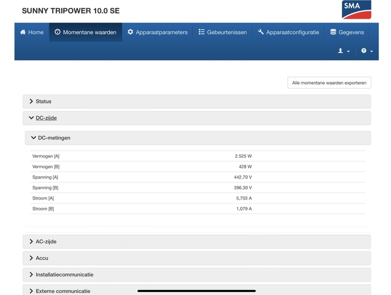

ik heb iets van 5 ma en iets van 7ma op een vochtige dag op mijn stp 10.0 de 30ma aardlekautomaat is hier 1 keer eruit geklapt (bliksem in de buurt en lag de halve verdeler eruit) maar ik weet niet of het op overspanning of aardlek was.
Jij hebt de normale STP 10.0 toch?
Hiervan geeft SMA specifiek aan dat deze op een 30mA aardlekschakelaar kan worden aangesloten
Die zal wel een lagere basis lekstroom dan een Smart Energy variant hebben aangezien van die laatste wordt aangeven dat er minimaal een 100 mA aardlekschakelaar moet worden toegepast.
Ben wel benieuwd wat zo’n Smart Energy variant als lekstroom heeft bij normaal gebruik en hoeveel marge daar dan in zit tov 30 mA.
Maargoed, het is ook afhankelijk van de panelen dus YMMV (mijn 10KW kan je trouwens vertellen dat er een 30mA aanhangt, dan gaat hij zelf dingen doen (geen idee wat) maar dat heb ik nooit gedaan.)
Dat de normale 10.0 een speciale RCD setting heeft die je op 30 mA kan zetten was ik ook tegengekomen.
Ik vroeg me ook al af wat deze setting zou moeten doen als SMA al zegt dat het sowieso kan.
Bij de STP 10.0 Smart Energy wordt er helaas niets vermeld over een speciale RCD setting in de handleiding. Daar zou zoiets juist wel handig zijn geweest voor het geval je β€˜m toch met een gerust gevoel op 30mA wilt aansluiten.

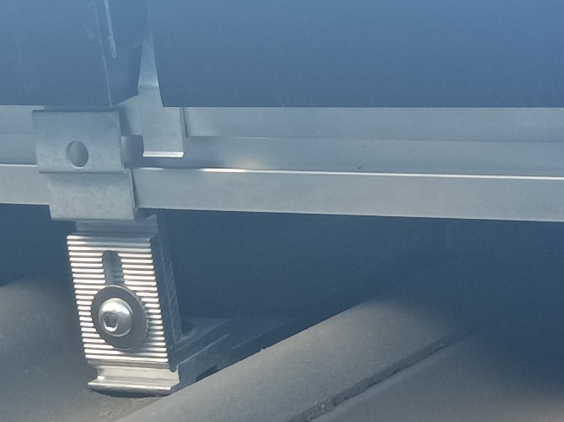

Ik heb een vraag over montage van zonnepanelen. Ik heb onlangs 2 panelen laten plaatsen ten behoeve van een zonneboiler. Nu ben ik geen expert, maar ik heb geen goed gevoel over de montage. Volgens mij zitten de dakhaken niet aan het profiel bevestigd, maar steunt het profiel alleen op de dakhaken. Ook is 1 van de dakhaken al vervormd.
Het bedrijf dat deze geplaatst heeft, geeft tot nu toe alleen aan dat ik me geen zorgen hoef te maken, maar reageert (nog) niet inhoudelijk op mijn zorgen. Graag jullie mening.

Zolang de panelen vast zitten kan de rail niet draaien. Die krom getrapte klem is niet heel denderend, of ligt dat aan de camera?

Er ontbreekt nog een gedeelte(in dat grote gat),en het stuk wat omhoog staat moet andersom,ribbels moet tegen ribbels,dat is voor schuiven tegen te gaan.
Ook valt dan gelijk dat hoekje over het paneel,nu staat het er vanaf.
Denk ik dan toch.....

  1. Blijkbaar gaat dit over een zonneboiler, dus je zit in het verkeerde topic. Het juiste topic is:
    Zonneboilers, dit is de plek - Deel 2
  2. Bij PV wordt zo'n rail uiteraard aan de dakhaken vast gezet, het lijkt me dat je dat bij een zonneboiler ook doet. Dus daar ontbreekt zeker wat. Gek is dat er in de onderste foto ook helemaal geen sleuf te zien is waar een T-moer in kan.
    Maar toch snap ik het niet, want als je dit opbouwt, en je zet de rail niet vast aan de dakhaken, dan blijft die toch niet liggen? Hoe monteer je zoiets met een losse rail? Of zit ie alleen op de uiteinden aan de dakhaken vastgeschroefd?
  3. @reneeke1970 Als je goed kijkt kun je in de onderste foto zien dat de bovenste beugel aan beide kanten ribbels heeft, deze kun je dus op twee manieren monteren. Nog steeds geen reden om hem krom te trappen overigens.

  • Vliegvlug
  • Laatst online: 16:27
Vliegvlug
Flight Simple
Franciesco schreef op zaterdag 17 september 2022 @ 16:18:
Even nagekeken en het is inderdaad een 30mA aardlekautomaat, type B16.
De omvormer hangt bij mij in de schuur.
Bedankt voor het nakijken!
Goed te horen dat de STP 10.0 Smart Energy goed werkt op een 30mA aardlek en B16 zekering.
Jij hebt er zeker geen accu aan want naast dat SMA een 100 mA aardlekschakelaar voorschrijft geeft de SMA handleiding ook nog een voorbeeld waarin er een B32 automaat wordt gebruikt:
Afbeeldingslocatie: https://tweakers.net/i/Ly5fbFdB_UiWpdcx3UG4sj7_S_4=/full-fit-in/4920x3264/filters:max_bytes(3145728):no_upscale():strip_icc():fill(white):strip_exif()/f/image/hulfwV4mN2hlIMrsmlRJnXds.jpg?f=user_large
Dat is blijkbaar nodig als je de omvormer icm een accu zonder beperkingen wilt kunnen gebruiken.
Bij mij in de groepenkast zou zo’n zware zekering voor problemen zorgen dus dat is sowieso geen optie.
Iemand zei hier eerder dat bij zijn reguliere 10.0 hij de huidige lekstroom kan uitlezen.
Kan jij dat bij jouw 10.0 SE ook en wat is die waarde?

  • Franciesco
  • Laatst online: 17:38
Vliegvlug schreef op zaterdag 17 september 2022 @ 16:41:
Inderdaad: ik heb (nog) geen thuisbatterij.
Geen idee of ik de huidige lekstroom kan uitlezen. Enig idee waar ik dat zou moeten kunnen zien?
Ik heb lopen zoeken op internet maar helaas niet kunnen vinden waar je dat kan uitlezen. Ik heb de omvormer zelf ook nog niet, was dat @twain4me hier eerder zij dat de SMA dat kon.
[ Voor 12% gewijzigd door Vliegvlug op 19-09-2022 07:22 ]
  • twain4me
  • Laatst online: 17:03
twain4me
Vliegvlug schreef op maandag 19 september 2022 @ 00:17:
Ik hoop dat je die binnenkort gaat aanschaffen dan want ik werd gisteren gewezen op dit linkje uit de SMA FAQ
(zie Ethirty in "Het grote topic voor Elektra huisinstallaties - Deel 1")
If a battery is to be retrofitted in the distant future, we recommend installing a PV inverter and retrofitting with an AC solution. This is because it may be assumed that in the future a new generation of batteries will be available on the market and it might be no longer used economically with the device.
Met andere woorden, SMA zelf adviseert eigenlijk om een normale PV omvormer te kopen ipv een hybride omvormer als je er nog niet direct een accu aan hangt.
Dat is mij bij aanschaf helemaal niet verteld, juist het omgekeerde β€œvoorbereid op de toekomst en bespaard later kosten”, dus ik voel me inmiddels een beetje bekocht. :|
Edit: ik lees nu pas weer dat je van plan bent binnenkort een batterij aan te schaffen en ook al weet dat er momenteel slecht twee types van één fabrikant ondersteund wordt; Franciesco in "Elektriciteit opwekken met zonnepanelen (PV) Deel 11"
Dus deze waarschuwing is dan eigenlijk niet voor jouw bedoelt, maar wilde je gewoon waarschuwen om teleurstelling te voorkomen zoals waar ik nu tegenaan loop.
@Franciesco Inloggen op de omvormer als Instalateur
=> Instantaneous values => Dc side => Insulation monitoring (of vergelijkbaar in een andere taal)
Afbeeldingslocatie: https://tweakers.net/i/07Z4rQxxvSYF4ZSJNnwThNL1KW8=/800x/filters:strip_icc():strip_exif()/f/image/dBvftHeUBhX5AVb7vIuHjnDN.jpg?f=fotoalbum_large
  • Franciesco
Dank @twain4me. Ik heb echter geen installateurs account voor de omvormer.
@Vliegvlug Met mijn gebruikersaccount zie ik wel vanalles staan bij de momentane waardes, maar geen Insulation monitoring oid.
Afbeeldingslocatie: https://tweakers.net/i/FLfmc7v2s-XMMnq3XcvBoSLnI4Y=/800x/filters:strip_icc():strip_exif()/f/image/ptKljREb7fum2KMVgNPenvRh.jpg?f=fotoalbum_large

Afbeeldingslocatie: https://tweakers.net/i/8IuJsLvmIfmNCmvb27aRyA1Nrr4=/full-fit-in/4920x3264/filters:max_bytes(3145728):no_upscale():strip_icc():fill(white):strip_exif()/f/image/oDnhN8yXtyIpunsrqZ2z2PyO.jpg?f=user_large
  • Franciesco
@twain4me Kennelijk opent die csv file niet goed in Numbers op mijn i-Pad. In Excel op de laptop staat er inderdaad 0.024.
Ik zal de waarde eens in de gaten houden. Mijn omvormer hangt overigens in een ongeisoleerde en onverwarmde schuur.

twain4me schreef op maandag 19 september 2022 @ 09:20:
ah dan wordt het lastig denk ik, of het moet dan nog uit te lezen zijn @AUijtdehaag (?) maar ik zou gewoon om het wachtwoord vragen.
Goede tip om het installateurs wachtwoord te vragen want ik wist niet eens van het bestaan af. Ging er eigenlijk vanuit de je gewoon het wachtwoord zou krijgen van je eigen gekochte hardware.
Maar er zijn er dus twee!
Wat zou de reden zijn dat je dat installateurswachtwoord niet krijgt en wat zijn de argumenten om het alsnog te krijgen?
Lees dat je dat kan resetten, hetzij zelf, hetzij via SMA maar kan de leverancier dat ook tegen je gebruiken door bijvoorbeeld geen support of garantie meer op de installatie te leveren?

Franciesco schreef op maandag 19 september 2022 @ 10:58:
Hartelijk dank voor het opzoeken!
Ik vind die 24mA wel erg dicht op de 30 zitten dus SMA geeft duidelijk niet zonder reden aan dat voor de STP Smart Energy een 100 mA aardlek of hoger gebruikt moet worden.
Jouw getallen en de extra kosten van bijna €1000 hebben me wel over de streep getrokken om van de STP 10.0 Smart Energy af te zien en maar te wachten op het beschikbaar komen van een reguliere STP 8.0 of 10.0
Er is in de komende maanden toch nauwelijks opbrengst te verwachten dus het verschil ga ik er niet uithalen.

Rimco schreef op maandag 19 september 2022 @ 14:48:
Let wel, een 30mA aardlek wacht niet tot je over de 30mA heen gaat:
Aardlekbeveiliging type AC
  • Aanspreektijd bij aanbieden aanspreekstroom < 300ms
  • Aanspreken bij stromen tussen 50% en 100% van I-nominaal. Bij een aardlekbeveiliging zal de aanspreekstroom tussen de 15mA en 30mA moeten liggen
  • Aanspreektijd bij aanbieden aanspreekstroom <300ms
  • Aanspreken bij stromen tussen 50% en 100% van I-nominaal bij een sinusvormige signaalvorm en tussen de 35% en 140% van I-nominaal bij een pulsvormige signaalvorm (halve sinus). Bij een aardlekbeveiliging van 30mA zal de aanspreekstroom dan tussen 10,5mA en 42mA moeten liggen
Dat klinkt interessant, maar hoe moet ik dit nu precies lezen?
Dat een type A aardlekschakelaar (wat de meeste zijn tegenwoordig) er al bij 10,5mA uit zou kunnen liggen, maar ook pas bij 42mA?
Wat bepaalt dan bij welke waarde het daadwerkelijk gebeurt? Is dat gewoon willekeur?
Want @Franciesco heeft een omvormer die 24mA lekstroom heeft maar toch blijft zijn aardlek in. Stel ik hang dezelfde omvormer op met dezelfde lekstroom, kan het dan zijn dat het er bij mij wel uitklapt of is het dan ook zeker dat die omvormer bij mij ook goed functioneert op een 30mA aardlekschakelaar?
  • Rimco
  • Laatst online: 16:46
Rimco
Lekker duurzaam, denk ik
@Vliegvlug Het ligt er dus een beetje aan. (Maar simpel antwoord is inderdaad willekeur.)
Als de lekstroom echt netjes sinusvormig is moet de aardlek tussen 15mA en 30mA afschakelen. Bij 24mA kan het dus zijn dat het afhankelijk van je aardlek wel of niet goed gaat of goed blijft gaan.
Als het niet meer sinusvormig is dan is het toegestaan dat de aardlek in een nog groter bereik afslaat. Ook daar heb je geen garanties als je een lekstroom hebt in dat bereik.
Er zijn zelfs testers die dit netjes kunnen bepalen op welke lekstroom en hoe snel een aardlek afslaat. Dat is ook de enige juiste manier om te controleren dat de aardlek nog aan zijn specificaties voldoet. Het testknopje is in dat opzicht maar een simpele test.
[ Voor 3% gewijzigd door Rimco op 19-09-2022 19:56 ]

  • Franciesco
Vliegvlug schreef op maandag 19 september 2022 @ 19:36:
Voor mij waren de meerkosten "slechts" €500. Ik moest namelijk sowieso een 10kW omvormer hebben. Die prijsgok durfde ik wel aan.
Het achteraf plaatsen van een aparte batterijomvormer kan uiteraard en maakt je inderdaad flexibeler.
