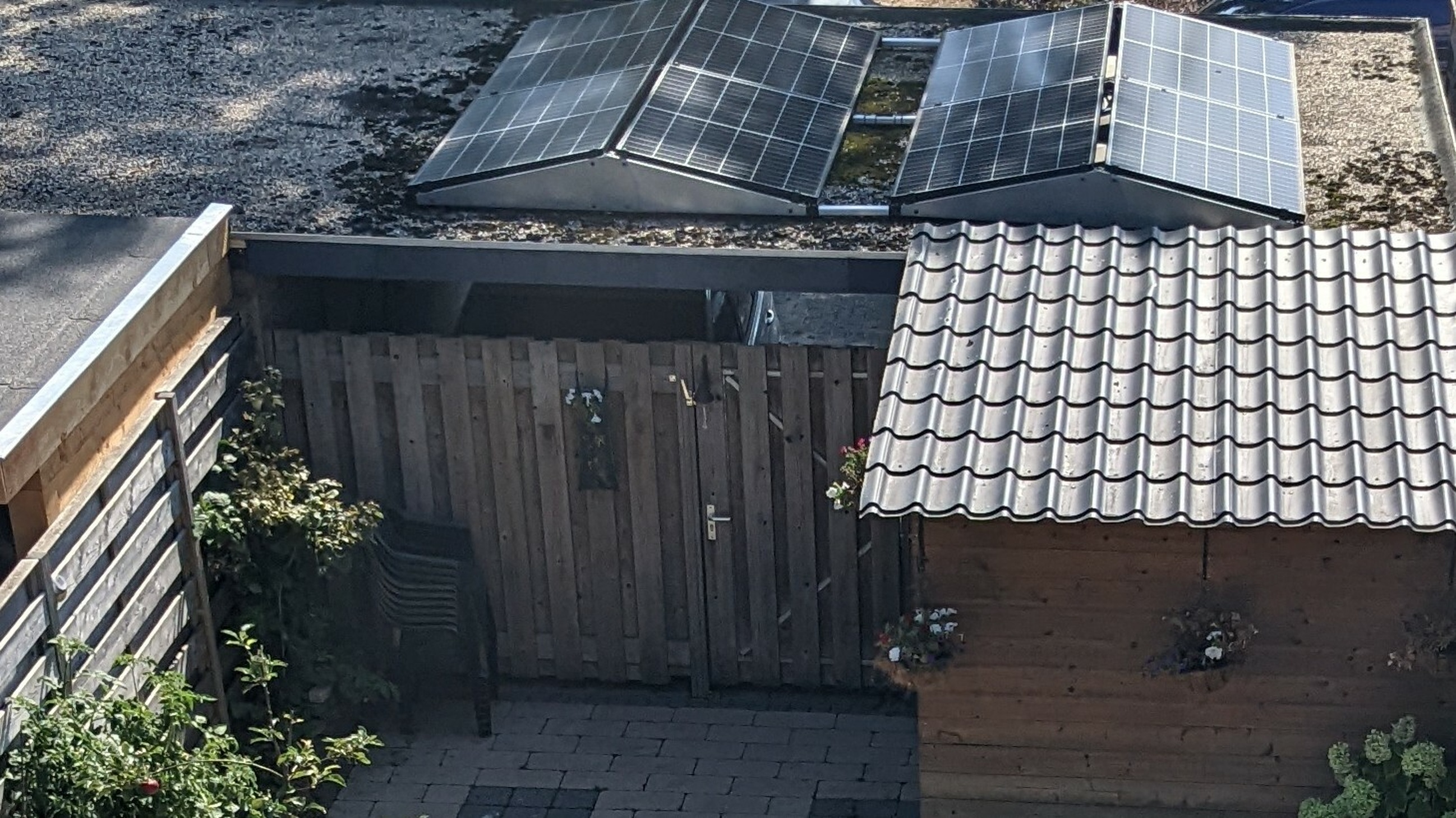

In onze huidige situatie hebben we 5620 watt piek verspreidt over het dak van het huis (2820 wp) en een oost west opsteling op de carport (2800 wp) en dit dekt ons jaarverbruik af. Dit zit op een solaredge se3680h en die wordt dus goed benut. Vanaf grofweg augustus t/m april hebben we last van schaduw op de carport. Deze schaduw kruipt naarmate de zon lager komt te staan uiteindelijk tot het huis. Onderstaande foto is van 6-9-2022 rond 13:30. Voor het idee van het effect zie pvoutput.
Afbeeldingslocatie: https://tweakers.net/i/_W6fySRMCnvTC05O9QIzenhUabE=/full-fit-in/4920x3264/filters:max_bytes(3145728):no_upscale():strip_icc():fill(white):strip_exif()/f/image/RAX24XoXGf4l0NtsBO9b5LmH.jpg?f=user_large
In ons huis hebben we een 1 fase 35A aansluiting dus we kunnen nog iets uitbreiden als ik het goed begrepen heb. Als uitbreiding wil ik een overkapping maken met als dak de panelen. Het lukt me alleen niet om voor een acceptabele prijs frameloze glas op glas panelen te vinden vandaar dat ik het nu maar met gewone panelen van plan ben. Iets minder mooi, maar scheelt alleen op de panelen al gauw €1000,- en aangezien de opbrengst van deze panelen extra gaat zijn..

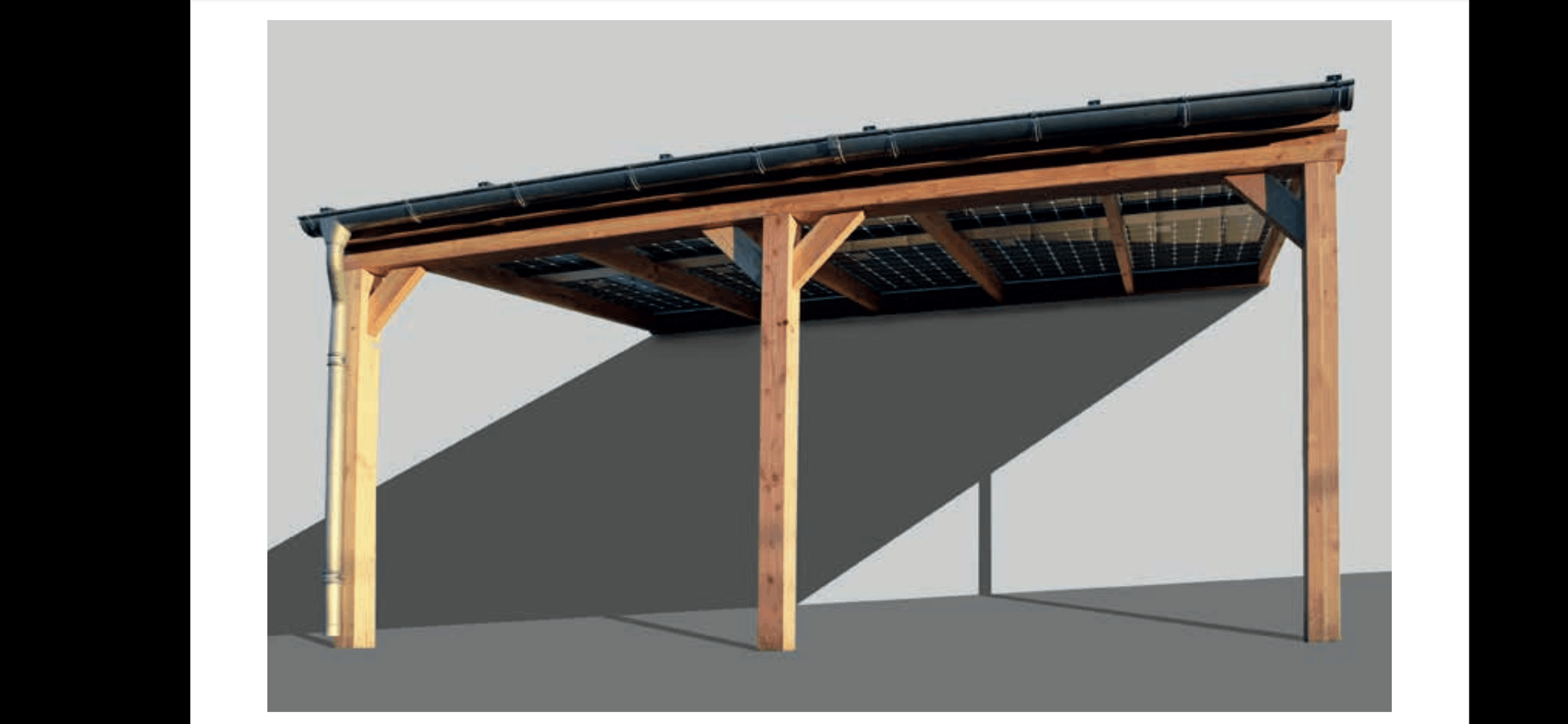

Het idee is dan om een overkapping (max 5.9 m breed en de diepte zijn we flexibel mee maar het liefst max rond de 3.5m diep) met alleen de palen en regels te maken en daar vervolgens de panelen in portret op te leggen onder een hoek van 10 graden richting het zuiden en waterdicht te maken met rubbers. Dit idee:
Afbeeldingslocatie: https://tweakers.net/i/zuia0QEkiKRKfCjZvo2upelIxFY=/full-fit-in/4000x4000/filters:no_upscale():fill(white):strip_exif()/f/image/nlUGbuZfSKQzFk5PBbmrnpe4.png?f=user_large
Zijaanzicht:
Afbeeldingslocatie: https://tweakers.net/i/6BQzHlsjbPwGtcFBqXDbt-yMSQc=/full-fit-in/4000x4000/filters:no_upscale():fill(white):strip_exif()/f/image/ROQapGkOArynT8jIIEDhOUcN.png?f=user_large
Bovenaanzicht:
Afbeeldingslocatie: https://tweakers.net/i/OUmDJ4G0L_ml0tO9YUpxJm_MU0c=/full-fit-in/4000x4000/filters:no_upscale():fill(white):strip_exif()/f/image/Qa1xnF5Zwx3fWU4G3ICRlhHY.png?f=user_large
Waar ik een beetje mee zit is hoe ze precies te bevestigen en aan te sluiten. Op ons schuine dak is een Esdec ClickFit - Evo systeem gebruikt maar dat lijkt me hier overkill advies is welkom hiervoor. Het lijkt me het beste om de klemmen aan de boven en onderkant te plaatsen van de panelen om ze vervolgens met de zijkanten zo strak mogelijk tegen elkaar aan te leggen.

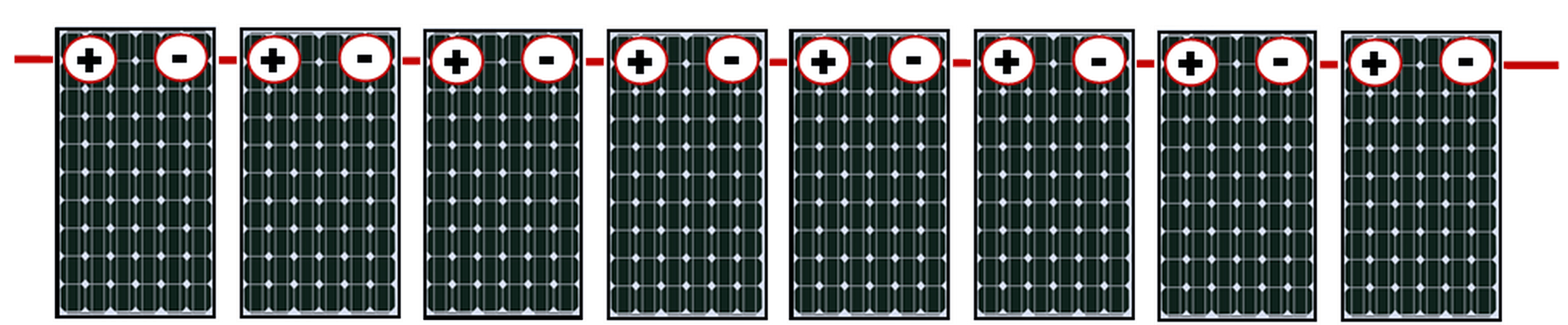

Als ik het goed begrijp moet ik de panelen aansluiten in serie beginnend met de + (plus), welke van de omvormer komt, en vervolgens de - (min) van het eerste paneel aansluiten op de plus van de volgende en zo verder en bij de laatste met de - (min) terug naar de omvormer.
Afbeeldingslocatie: https://tweakers.net/i/uAo1bCSAl4dF7L-F0pFdNBYEG3w=/full-fit-in/4000x4000/filters:no_upscale():fill(white):strip_exif()/f/image/x6TXsb4An0M00FxrhMpsJzL8.png?f=user_large

Verdiep je ook even in inductielus. Als je de panelen zo aansluit als jij nu voorstelt, creëer je een 'magnetisch veld' wat onwenselijk kan zijn.
Check, dank voor de tip. Simpel gezegd moet de weg terug dus net zo lang zijn als de heenweg.
ja! :-)

Zou het gewoon lekker goedkoop houden, constructie zoals @lbreman lijkt mij dan ook het beste:
- Kabels samen cq zelfde route om inderdaad inductie te voorkomen.
- Gewoon bifaciale zonnepanelen nemen met frame (gewone panelen maken het zo donker :P).
- Geen montage rails/ssytemen gebruiken, direct op de onderbalken monteren met tussen/eind klemmen (https://e-altamira.nl/nl_...-aluminium-6060-gat-M8/89).
Effe kort door de bocht, rubbers etc voor waterdichting niet vergeten...

vraag je maar welk pakket heb je gebruikt om dat te maken
dat hout ziet er erg realistisch vuit

@lbreman ik zat nog eens je veranda te bekijken en het valt me op dat je in het midden geen dwarsbalk hebt geplaatst. Waarschijnlijk omdat de panelen nagenoeg vlak liggen, maar ik dacht even checken of er soms een andere reden voor is..
Van het weekend ga ik waarschijnlijk hout regelen en volgende week komen de overige onderdelen binnen druppelen als het goed is dus dan kunnen we met droog weer rustig aan gaan bouwen!

Ronald_O schreef op donderdag 15 september 2022 @ 17:18:
Nee hoor daar is geen speciale reden voor. Succes met bouwen!

Vandaag waren er handjes beschikbaar en hebben we de panelen kunnen leggen. Morgen aansluiten en dan nog rustig afwerken. Maar voor nu al tevreden!
Afbeeldingslocatie: https://tweakers.net/i/yXj5_NA6Srut_5BuOwVvSPkQFvM=/full-fit-in/4920x3264/filters:max_bytes(3145728):no_upscale():strip_icc():fill(white):strip_exif()/f/image/jVUFAtkQPrN3HRNl4CCHjLCq.jpg?f=user_large
Voor het geval iemand twijfelt.. het is een panorama foto ;)
[ Voor 7% gewijzigd door Ronald_O op 12-10-2022 19:25 ]
