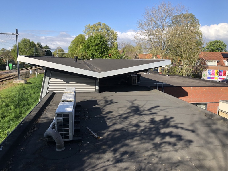

Op mijn bedrijfspand (wat ik huur, verhuurder is akkoord) wil ik panelen gaan leggen. Hieronder zal ik alles zo helder mogelijk beschrijven. Na veel lezen op het forum heb ik een plan, maar ben natuurlijk zeer benieuwd naar meningen en aanvullingen van jullie.
Foto's:
Afbeeldingslocatie: https://tweakers.net/i/Eih7wwOo2i1q9wZHNlen7GR_YD0=/full-fit-in/4920x3264/filters:max_bytes(3145728):no_upscale():strip_icc():fill(white):strip_exif()/f/image/kNYZddITwIS7Fqp75bVQmPZz.jpg?f=user_large
Afbeeldingslocatie: https://tweakers.net/i/sFFJvBhn9JONYyoVoV-gZBulgZg=/800x/filters:strip_icc():strip_exif()/f/image/sPwCRG6yqARuXYfe5sjSwwot.jpg?f=fotoalbum_large
Afbeeldingslocatie: https://tweakers.net/i/Kmh6wV2MKBs8fj4HndbfvRVHoro=/800x/filters:strip_icc():strip_exif()/f/image/B76RT8i3RBwHgDKIg2lXRjdn.jpg?f=fotoalbum_large
Oriëntatie is ZO/NW
Helling is 10 graden.
Het dak aan de oostkant en aan de zuidwest kant is plat, maar heeft veel last van schaduw. Vandaar dat ik de panelen op het hogere dak met de V-vorm wil leggen (zie foto's), daar komt geen schaduw op.
Beschikbare dakruimte:
nagenoeg onbeperkt, ik huur 1/3 deel van het pand maar ik mag gerust tot halverwege of nog verder van het dak gebruikmaken voor panelen.
Er is een afvoerpijpje op het linker dakdeel, vandaar dat ik met tekenen de rij daar heb onderbroken om schaduw van het pijpje te vermijden.

twee rijen panelen in landscape leggen, een zuidoost, ander noord west, zoals ingetekend op eerste foto (sorry, niet zo handig op de pc). Elke rij is een string. Beetje laag in de V-vorm van het dak, geeft minder windbelasting dan hogerop aan de uiteinden.
Inschatting van mij is 16 panelen van ongeveer 400 Wp, is 6400 WP
Omvormer van bijvoorbeeld SMA Sunny Boy 5.0, of kleiner.
Wat adviseren jullie in deze situatie om een zo groot mogelijk deel van de dag boven de 1500 Kwh opwekking te zitten? En vervolgens hoe groot (klein) kan de omvormer dan zijn?
Bevestigen via betonvoeten, die zijn op 5, 10 of 15 graden te krijgen, met mijn dakhelling van 10 graden kan ik dus kiezen uit 15, 20 of 25 graden. Liefst houdt ik het zo plat mogelijk ivm windbelasting.

Joep72 schreef op zaterdag 27 augustus 2022 @ 14:23:
Waar is dat op gebaseerd? de pijpjes?
De bomen staan erg ver weg, die geven overdag nauwelijks schaduw.
Ik zou je hele (schuine) dak volleggen en even iets anders verzinnen voor de pijpjes.

Zie openingspost: ZO 10° geeft ongeveer 92% van maximale opwek, NW 10° geeft ongeveer 81%. Twee strings nodig en gemiddeld dus 86.5%. Dezelfde opwek bereik je met de panelen helemaal plat, dan kan het op 1 string. Wat ik bedoel is 10° betonvoeten aan beide zijden zodat alle panelen op 0° liggen. Je moet dan wel de afwatering regelen met de bekende kunststof clips. En misschien jaarlijks even schoonmaken.
Als je toch 'onbeperkt' ruimte hebt, dan kun je ook 1 string van 16 plat op het ZO dak leggen. En misschien staand i.p.v. liggend. 2 strings van 8 ZO/NW plat op het dak van 10° levert 5% minder op maar geeft iets betere spreiding over de dag. Dat laatste is gunstig bij afbouw saldering, maar daar krijg je met deze overcapaciteit (~5700 kWh) pas heel last last van. Vergeet ook de meerkosten van de 2 MPPT omvormer niet.

Bedankt Martin, gemiddeld 86.5% is fijn om te weten. Ik wil NW graag meepakken en niet alles op ZO omdat het pand aan de ZO kant weinig ramen heeft en aan de NW kant is de gevel bijna volledig van glas. Daardoor is het in de ochtend nog redelijk koel, maar de namiddag en avond staat regelmatig de airco te loeien, omdat dan de zon op de glaskant van het pand komt.
