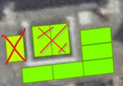

Ik ben bezig met een plan voor zonnepanelen op mijn nieuwe woning. Er is ruimte op de schuur voor 14 panelen, in een hoek van 38 graden richting zuidoost. Dan kom ik met het gebruik van 7 APsystems | Micro omvormer | DS3-L op een totaal max vermogen van 5110 watt. Nu lees ik dat ik met een 35A aansluiting max 5600 watt mag terugleveren dus dan zit ik goed lijkt mij. Ik vroeg mij af, of het mogelijk zou zijn om nog 6 panelen extra te leggen op een dak van 59 graden richting noordwesten om de late avondzon nog mee te nemen? Aangezien zodra de panelen op het noordwesten pas in het spel komen als de panelen op zuidwest minder leveren kom ik in totaal misschien nog onder de 5500 wat uit? Weet iemand hoe ik dit kan berekenen?
  • MotorBeast
  • Registratie: Maart 2017
  • Laatst online: 02-08 21:22
KoenVW76 schreef op donderdag 21 december 2023 @ 14:17:
https://www.thomasberger.be/pv/pvcalc/
En ik zou een stringomvormer pakken met 2 mppt. Zie hierboven paar posts terug. Ik doe hetzelfde maar dan op Noord Oost en Zuid West.

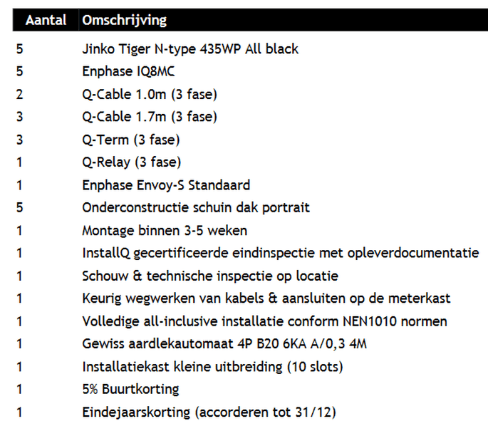

  • BarryH
Vandaag de eerste offerte gezien rond de eur 0,60/wp ( obv 15 panelen 435wp Jinko op een schuin dak van een eensgezinswoning). Geinstalleerd en al.
Zelf net voor eur 0,37/wp panelen uit 2010 laten vervangen (totaal 11 panelen (Jinko/Jasolar)).
Kortom: genoeg gedimdamd over salderen etc. Gewoon alle daken volleggen
Hoe dan? Want ik heb van de zomer een stuk of 15 offertes opgevraagd bij landelijke en lokale partijen. De goedkoopste was toen €1,36 wp (de overige zaten allemaal ruim boven de €1,60 wp)
Heb vorige week weer 2 offertes opgevraagd, waaronder 1 bij zonneplan en een lokaal bedrijfje, die beide op €1,30 zitten.
Woon zelf in de randstad.
Dus verbaas mij altijd als ik hier in dit topic een kijkje neem en die zeer scherpe prijzen voorbij zie komen.
Zoek ik dan niet goed?
Ik check overigens wel op bedrijven die op zn minst een instalq certificering hebben.

Ik woon ook in de randstad
Wegblijven bij de grote bedrijven. Je moet degene hebben die regelmatig door de grotere installateurs wordt ingehuurd. Dus even zoeken op MP en dan goed doorvragen.
Ook in het gesprek materiaalprijzen benoemen obv de merkartikelen op MP.
Zonneplan is idd duur: zag deze week nog een offerte van ze: eur 1,20/wp obv 415wp / paneel (dus zeker niet de nieuwste modellen), geen specificatie van paneel merk en ook nog een Bmerk omvormer met een zonneplan voorfront.
Maar: wel een prachtige offerte in een mooie webportal en natuurlijk allerlei certificering :)
Ook in augustus offerte voor SE met 14 panelen op 2 dakvlakken en een dakkapel gezien voor eur 1,05 /wp

@Conrado Kun je uitleggen waarom je op jouw compleet schaduwvrije dak, met alle panelen in dezelfde richting, micro-omvormers hebt laten installeren? Dat lijkt niet bepaald de meest logische keus.

  • Conrado
  • Laatst online: 14:56
Andrehj schreef op maandag 25 december 2023 @ 10:01:
Deze foto is later op de middag, als de zon de bomen gepasseerd is :)

Ligt het aan mij of is een installatie van 5 Jinko Tiger Full Black 435w panelen met 5 Enphase IQ8 omvormers incl. full service installatie voor €3957,61 ex BTW verschrikkelijk duur. Ik heb 2 jaar geleden een aantal offertes opgevraagd en daarbij ging het om 7 of 8 panelen en die kwamen relatief goedkoper uit dan deze. Ik zou er per jaar 2230 mee op kunnen wekken. Geen idee hoe, want de wattpiek is 435 x 5 = 2175 en dat is onder ideale omstandigheden. Afbeeldingslocatie: https://tweakers.net/i/VaSpJpu5RBwYeac1_9BE8l-TRkk=/full-fit-in/4000x4000/filters:no_upscale():fill(white):strip_exif()/f/image/LIi4KaoHoWOnNe2fgovvDQWS.png?f=user_large
  • Dre
Hotzenwalder schreef op donderdag 28 december 2023 @ 09:51:
Ligt het aan mij of is een installatie van 5 Jinko Tiger Full Black 435w panelen met 5 Enphase IQ8 omvormers incl. full service installatie voor €3957,61 ex BTW verschrikkelijk duur. Ik heb 2 jaar geleden een aantal offertes opgevraagd en daarbij ging het om 7 of 8 panelen en die kwamen relatief goedkoper uit dan deze. Ik zou er per jaar 2230 mee op kunnen wekken. Geen idee hoe, want de wattpiek is 435 x 5 = 2175 en dat is onder ideale omstandigheden. [Afbeelding]
Dat is inderdaad heel duur. Onder de 1 euro per Wp is wellicht iets te ambitieus met een kleine installatie en dure microomvormers.
Net even gekeken bij een webshop en als ik ga voor 5×435 Wp + stringomvormer + schuindak dan zit ik op 1001 euro aan materiaal. Volledige Installatie van 1 t/m 8 Zonnepanelen €945. Dus zit je onder de 1 euro per Wp voor een kleine installatie _/-\o_
[ Voor 5% gewijzigd door Dre op 28-12-2023 10:31 ]
  • Hotzenwalder
  • Laatst online: 30-09 18:56
Dre schreef op donderdag 28 december 2023 @ 10:28:
Ze konden nog zakken tot €3560 ex. BTW.
Wat ik niet snap in het verhaal is de opbrengst per jaar. Geschat op 2230 kWh. Bij al mijn offertes uit het verleden was de totale wattpiek van de panelen altijd hoger dan het geschatte vermogen, dus alle leveranciers zaten met geschat vermogen onder de totale wattpiek. Als je 5 panelen hebt met een WP van 435 dan is je totale wattpiek 2175, dan kun je daar toch nooit boven komen als je uitgaat van een verlies van minimaal 10%? Volgens de adviseur kan ik met die 5 panelen toch boven die 2175 komen. Ik denk dat ze nominaal en geschat door elkaar halen ofzo... als ik reken met het maximaal vermogen van een zonnepaneel in Wattpiek x 0,82 = de verwachte jaaropbrengst in kWh, dan is het 435 * 0,82 = 357 kWh x 5 panelen is 1783 kWh per jaar.
Maar goed... ik heb geen recent vergelijk, dus zou met dezelfde specificaties andere offertes ernaast moeten leggen. Zonder de eindejaarskorting zijn ze trouwens nog duurder, dus ik denk niet dat dit hem gaat worden, ook al is het goed ontzorgt. Prijs is gewoon te hoog, zelfs voor maar 5 panelen is mijn gevoel, zeker als je kijkt naar de inkoopprijzen van de panelen en de omvormers. Dat komt inderdaad rond de €1100 uit en dan is de rest de resterende bekabeling, groepenkast aanpassen, arbeidsloon, steigeropbouw etc. Veel marge denk ik :)

Hotzenwalder schreef op donderdag 28 december 2023 @ 10:45:
Waarom kan dat niet. Als je 8 uur VOLLE zon op die panelen hebt dan kom je met 2175W * 8 * 365 op 6351 kWh per jaar uit ;)
Nu schijnt de zon natuurlijk niet het hele jaar vol op de panelen (denk ook aan hoek, oriëntatie en weersinvloeden) en is in de winter minder sterk. Maar de regel van 0,90*piekwat is eigenlijk een toeval dat dat rond de 1 ligt.
Mijn panelen met 2560 Wp (8x320) hebben in 2022 2805 kWh opgeleverd (dat was een goed jaar). En vorig jaar 2610 kWh.
Hoe gaan jouw panelen liggen (zuid en hoek) en zijn er nog schaduwen?
(Waarschijnlijk op zuid en geen externe belemmeringen)

Ik heb er geen praktijkervaring mee en tot op heden was de geschatte opbrengst altijd lager dan de nominale wattpiek.
Dit is de zonnestand
Afbeeldingslocatie: https://tweakers.net/i/QoxH_rEk-TnDYVLWnJZ_BAsK1iU=/800x/filters:strip_icc():strip_exif()/f/image/bOyzKPZ0Pyn6DSZMmCztBbBw.jpg?f=fotoalbum_large
Dit is mijn oude topic hier met de oude offertes er nog in
Advies zonnepanelen Zuid Holland, Schuin dak/plat dak ZUID
Schaduwanimatie winter
https://app.2solar.nl/upl...658c985f746b9_4618588.gif

Ik zie eigenlijk bijna niemand die boven zijn WP uitkomt, dus ik denk dat het een veel te optimistische inschatting is om boven de WP uit te komen. De U vorm is ook niet mogelijk, want dan ga ik over de erfgrens heen links, dus het moet een L-vorm worden, dat is dus deze minus alles wat doorgekrast is. Rechts van de dakkapel heb je ook schaduwwerking.
Afbeeldingslocatie: https://tweakers.net/i/cttoKJuXE6EGv4HYwMZIcrbrPRw=/full-fit-in/4000x4000/filters:no_upscale():fill(white):strip_exif()/f/image/ZxS0dhb6RJgQeR80vgQ61qIW.png?f=user_large
Daarbij liggen twee van die panelen dus voor een groot deel in de schaduw vanaf een bepaald moment
Afbeeldingslocatie: https://tweakers.net/i/iIKKdBceRandMkwISmb7enfF5yU=/800x/filters:strip_icc():strip_exif()/f/image/8rrIQcW7ckdieALL7GmEXXyT.jpg?f=fotoalbum_large
Je bent dan efficiëntier met 3 panelen aan de voorzijde en 2 panelen op de dakkapel, dan heb je bijna geen schaduwwerking. Dakbedekking ziet er nog goed uit, maar deze partij deed het sowieso niet tenzij het vernieuwd zou worden.
Afbeeldingslocatie: https://tweakers.net/i/KwWXmYoOI6-EUnkC3XexRJZeT94=/full-fit-in/4000x4000/filters:no_upscale():fill(white):strip_exif()/f/image/1Rrl5rIyq5JMIIIcdAYoKaNs.png?f=user_large
Dit is de maximaal haalbare oplossing zoals in 2021 is aangeboden. Dat was destijds voor €4100 met Denim panelen van 370WP en Enphase IQ7 omvormers. Liep stuk op een onderhoudscontract van €95 per jaar. Zou je die niet afnemen, dan kreeg je geen 10 jaar garantie, maar slechts 3 jaar.
Zijn er hier veel mensen die garanties afnemen op hun installatie zoals bijvoorbeeld Zonnekeur of Zonzeker?
Hoe zit het eigenlijk met de warmteontwikkeling? Bij mijn buren hebben ze twee panelen op de dakkapel en die hebben een dicht frame (tegen de vogelnesten denk ik of wind). Dat koelt dus wel slechter. Neem aan dat ze ook bij 30+ op een warme dag in de volle zon niet spontaan ontvlammen wegens oververhitting :)
[ Voor 25% gewijzigd door Hotzenwalder op 28-12-2023 13:07 ]
