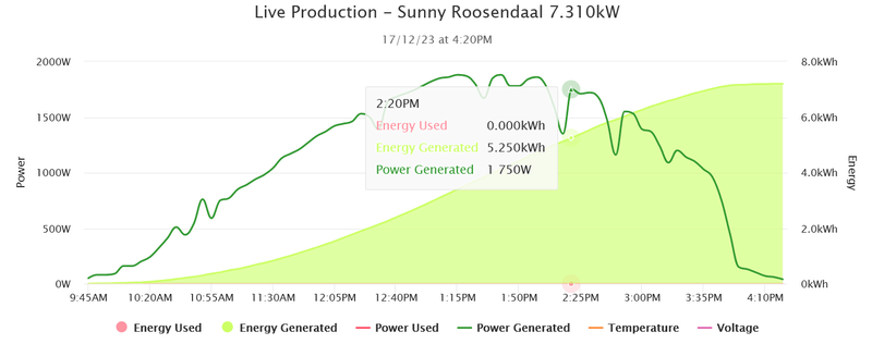

Hehe eindelijk na het plaatsen van mijn nieuwe set zonnepanelen een echte zonnige dag en de panelen die allemaal in landscape liggen met de Goodwe 5000 DNS G3 werkt voorbeeldig met de schaduwwerking op 1 x per 15 minuten op 2 mppt's. Blij dat ik geen dure optimizers heb gekozen en kan iedereen de Goodwe als goed alternatief voor de SMA aanraden die ik eerst had. Zie heel even een dipje in de parabool en de omvormer corrigeert perfect daarna naar het optimum. Misschien dat ik als het voorjaar is nog wat ga spelen met de correctietijd maar denk dat 1x per 15 minuten per mppt wel netjes is.
Afbeeldingslocatie: https://tweakers.net/i/JI8Fak66bfE46f0PHGEtBmex8XA=/800x/filters:strip_exif()/f/image/sB8KRgdPbPA8DQHWUqfEKiTb.png?f=fotoalbum_large
Overigens doen de panelen op Noord Oost nu bijna niet mee.

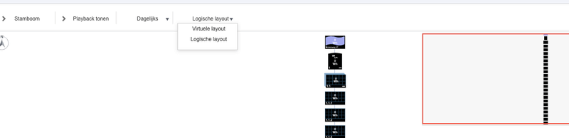

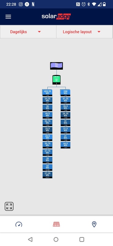

Eind 2019 is bij mijn zwager bij de bouw van zijn huis een SolarEdge systeem opgeleverd omdat we de jaarlijkse opbrengst willen controleren probeer ik dit systeem in de SolarEdge designer te modelleren maar dit lukt niet. De designer blijft aangeven dat de strings te kort zijn.
Het gaat om een systeem van 18 panelen (Hanwha Q.peak duo G5-300, dus 5400Wp) met een SolarEdge SE4K omvormer.
Er liggen 9 panelen oost en 9 west (volgens de app 89.2graden en 269.3graden, en onder een hoek van 45graden).
Als ik kijk naar de "logische layout" dan ziet het er naar uit dat er twee strings zijn: string 1 van 11 panelen en string 2 van 7 panelen. Van string 1 liggen er volgens de "virtuele layout" 5 op oost en 6 op west, en van string 2, 4 op oost en 3 op west.
Welke optimizers er gebruikt zijn weet ik helaas niet, dit kan ik in de app ook niet vinden.
De jaaropbrengst is ongeveer 2850kWh. Het systeem heeft nauwelijks last van schaduw.
Ik heb geen ervaring met SolarEdge maar is die string verdeling zoals de app aangeeft logisch? Als ik dit in de designer probeer de modelleren geeft hij de melding dat de strings te kort zijn (ongeacht de optimizers die ik kies)
Is een jaaropbrengst van 2850kWh realistisch voor dit systeem? Het lijkt mij nogal laag, en als ik alle panelen in 1 string modelleer geeft de designer een verwachte opbrengst van 4300kWh
Afbeeldingslocatie: https://tweakers.net/i/3UY4xl-esfYK-vQ3WrSnMVTbE8U=/x800/filters:strip_icc():strip_exif()/f/image/pPpMZ9qSEuW9CSjpcAl0oZnO.jpg?f=fotoalbum_large
Afbeeldingslocatie: https://tweakers.net/i/XqyXVisBQyjKHkoj9mBOBN2kUgM=/x800/filters:strip_icc():strip_exif()/f/image/Ih9qNkDZknAZid188ojrxrjA.jpg?f=fotoalbum_large
[ Voor 9% gewijzigd door Medjai op 19-12-2023 09:58 . Reden: Afbeelding toegevoegd ]

@Medjai de SE4K omvormer is een drie fase omvormer, weet je zeker dat er twee strings toegepast zijn? Zo ja, dan zou dit systeem nooit echt goed gaan werken met maar een paar panelen tegelijkertijd in de zon. Als je alle panelen op 1 string aansluit, zou het al beter moeten gaan werken. Als je inlogt op de SolarEdge portal zou je via Logische Layout, Logische Layout meer kunnen zien. Heb je die optie niet, dan heeft de installateur je destijds jou niet die rechten gegeven. Hier zou je om kunnen vragen, al twijfel ik of die installateur daar de kennis voor heeft als die het zo heeft aangelegd.
Afbeeldingslocatie: https://tweakers.net/i/O6wq_JTjBHr6aijuJbhyeGCAxUM=/800x/filters:strip_exif()/f/image/PWhbWqxBnfxLdhhUAyNQAhSn.png?f=fotoalbum_large
Optimaal zou zijn om je 3 fase omvormer om te wisselen voor een 1 fase omvormer in deze situatie. 3 fase, met maar 9 panelen in de zon op oost en 9 op west, gaat gegarandeerd voor zorgen dat je flink verlies hebt in de ochtend en namiddag. Typisch gevalletje van clipping, lees maar in het SolarEdge forum hier meer over of hier Solaredge systeem teleurstellende performance.

Bedankt voor je reactie, ik heb de logische layout afbeelding toegevoegd aan mijn eerdere post.
