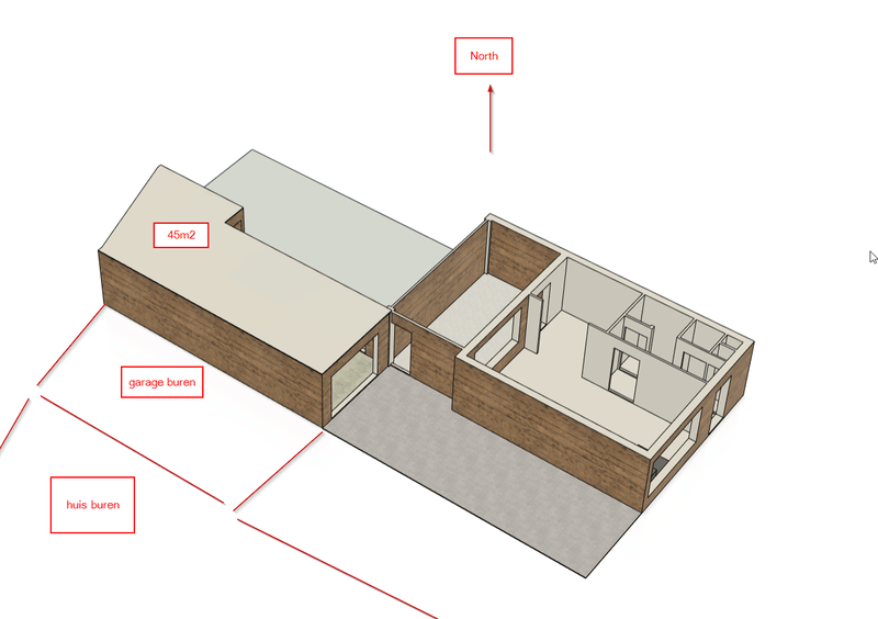

Na de aankoop van ons huis zijn we nu op zoek naar mogelijkheden om zonnepanelen toe te voegen. We overwegen eerst het platte dak, gezien de eenvoud, en later, na de plaatsing van een dakkapel, ook het schuine dak.
Foto's
Beschikbare (dak)ruimte
Afbeeldingslocatie: https://tweakers.net/i/qMUuC_agAQkxxPBs0iim8io6zro=/800x/filters:strip_exif()/f/image/vLnVyUJf66Ubbf2FGXWqg3zO.png?f=fotoalbum_large
Schaduw
gezien de situering is er voor zover bekend geen schaduw
Jaarverbruik
~1000Kwh ; dit zal meer worden omdat wij van het gas af willen in de toekomst.
Huidige elektriciteitsaansluiting
3x25A
Budget en doel
Geen direct budget. Ik zou het wel graag rond de 2-3k houden.
Wie gaat het project uitvoeren
DIY
Bijhouden van data
Integratie in home assistant zou wel wenselijk zijn
Reeds verkregen offertes
nvt
Regio
Noord-brabant
Veel van onze buren hebben zonnepanelen op hun platte daken, allemaal gericht op het zuidwesten. Ik ga ervan uit dat hier goed over is nagedacht.

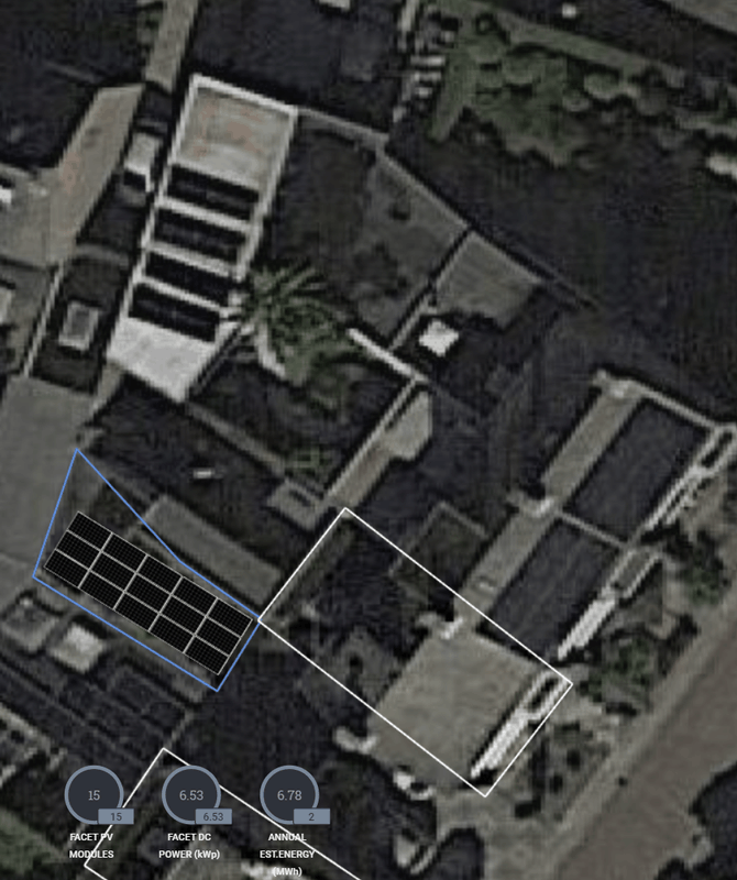

Afbeeldingslocatie: https://tweakers.net/i/b-WOhudsXcsBKtmSiAhR4Ni5C9c=/x800/filters:strip_exif()/f/image/XqhMjvYjgbyheYmx49V2OjX8.png?f=fotoalbum_large
Afbeeldingslocatie: https://tweakers.net/i/su-vOKI8PyO74SYJuE6sYGWF11w=/x800/filters:strip_exif()/f/image/fDffXxFh1zJmmpHhxHEPXqUd.png?f=fotoalbum_large
Afbeeldingslocatie: https://tweakers.net/i/-GCmRzwqkdc5yh4rgMEjMtW_o14=/800x/filters:strip_exif()/f/image/OgKAXda43fWDrSzU3Grg1JhR.png?f=fotoalbum_large
Voor de panelen overweeg ik Jinko 435WP black N-paneel; ik kan er zo'n 15 (3x5) tot 20 (4x5) plaatsen, waarvan 15 stuks een goed begin lijken.
Op het gebeid van de omvormer komt Sunny designer met de https://www.sma-benelux.com/producten/sunny-tripower-80-100 @ 1550 euro; deze heeft geen voorbereiding voor een thuisaccu. De Growatt 7-10KW MOD modellen wel en die zijn iets goedkoper ~1000.
Monitoring via Home assistent zou wel wenselijk zijn. Ik moet nog goed uitzoeken hoe dat zit bij deze omvormers. Al ga ik er vanuit dat het tegenwoordig zonder al teveel gedoe kan.
Ik denk aan een Growatt 3-fase 7-10KW model. Ik overweeg ook of ik deze wil voorbereiden voor batterijen, gezien mijn positieve ervaring met een DIY lifepo4-batterij van 3.25 kW in mijn camper. Dit lijkt gunstig met het oog op de toekomstige veranderingen in de salderingsregeling.
Aangezien onze doelstelling is om volledig elektrisch te gaan i.c.m. een warmtepomp e.d., hebben we liever wat te veel zonne-energie dan te weinig.
Wat betreft het montagesysteem, ben ik nog op zoek naar een gangbaar model dat veel wordt gebruikt in deze omgeving. Alle suggesties zijn welkom.

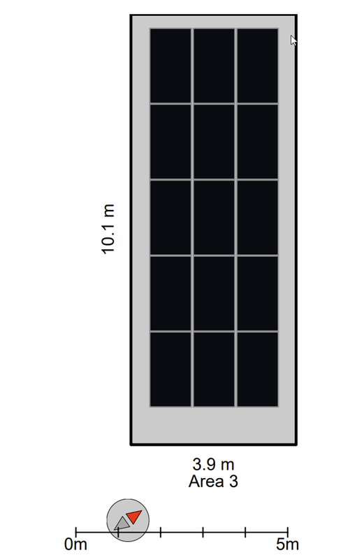

Afstand tussen de panelen is de klein als je op 390cm 3 rijen panelen van 112cm plaatst naar één richting. De rijen moeten ongeveer 50cm van elkaar om schaduw van de voorgaande rij te voorkomen en je wilt ook nog 30-40cm van de dakrand weg blijven. In dakjes NO/ZW of NW/ZO leggen kan wel, dan hoeft er geen tussenruimte tussen de panelen.
  • Spikeee
  • Registratie: Mei 2018
  • Laatst online: 12-10 02:32
Uszka schreef op dinsdag 19 december 2023 @ 18:31:
Je hebt gelijk, na wat zoeken naar montage mogelijkheden blijkt inderdaad dat de hoek hiervan maar 10-15 graden is, dan is een NW/ZO opstelling beter. Ik neem even aan dst het in die situatie beter is om dit als 2 strings te behanden? Bedankt voor de tip!

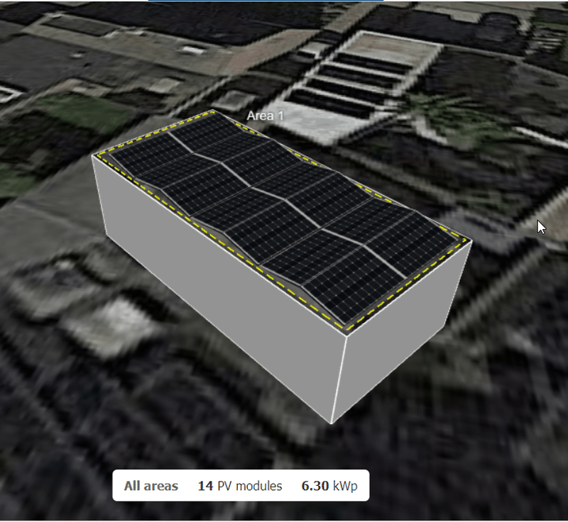

Nu kom ik op de volgende opstelling uit:
Afbeeldingslocatie: https://tweakers.net/i/KLRyLrpQjkMAMLP-SWGOciOn1n0=/full-fit-in/4000x4000/filters:no_upscale():fill(white):strip_exif()/f/image/1QQRFzX6GHgW62diFCGMPMjD.png?f=user_large

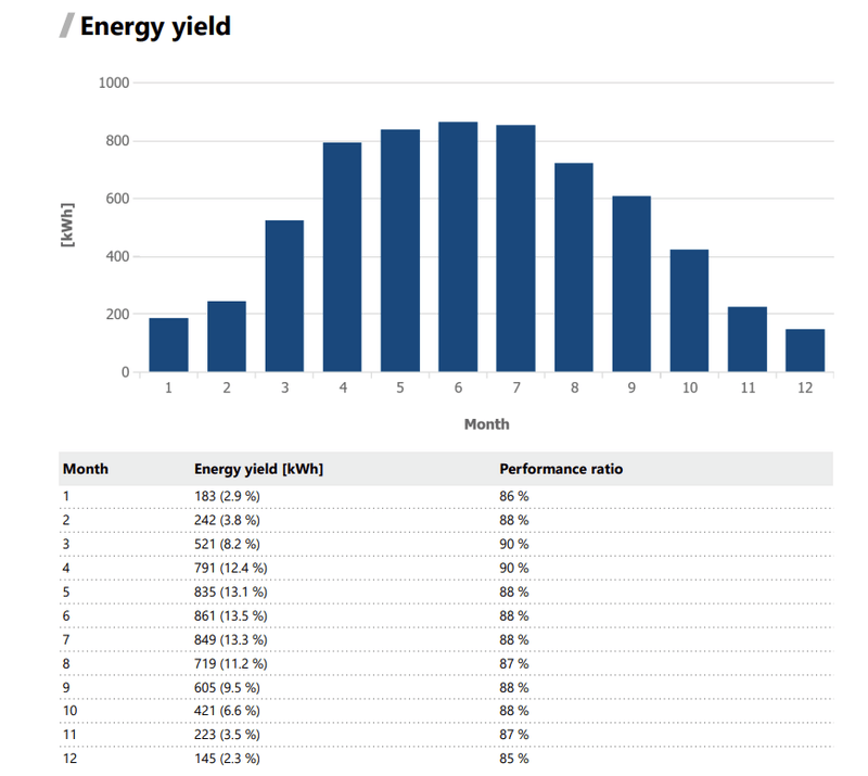

Met de Denim 450Wp https://www.solar-outlet....p-all-black-half-cut.html i.p.v. Jinko 435WP panelen kom ga ik van 6.09kw -> 6.3kw. Het nadeel is dat deze wel 120 vs 78 euro zijn.
Volgens sunny is dat verschil over 20 jaar 21k voor de jinko en 27k voor de denim (half cell). Dus dat zou in theorie best een goede investering zijn.
Ik heb de boel net wat gedetaillerder ingevuld. En ik heb nu ook de carport erbij verwerkt.

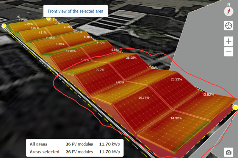

Volgens sunnydesign komt er best wat schaduw op de panelen: (rode lijn = carport gedeelte)
Afbeeldingslocatie: https://tweakers.net/i/4YoX7QPj1X2PngPaKbVb4ooJIug=/800x/filters:strip_exif()/f/image/zIf2vtIBf05YNugH68VyCO1W.png?f=fotoalbum_large
Wanneer je 14 panelen doet dan zit je nog goed. Wil je er meer bij doen (carport) dan wordt de schaduw wel een dingetje.
Dit lijkt me dan een situatie waar optimizers / microinverters verstandig zijn? Helaas heeft enphase self geen tool waar ik dat in zou kunnen simuleren.
