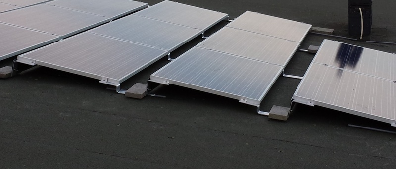

In 2023 hadden we helaas ca. 1.000 kWh tekort uit de PV-panelen om volledig verbruik (huishoudelijk + warmtepomp + auto's) te dekken.
Grotendeels door wat minder zonnestraling dan in 2022, deels ook door iets meer gereden km's.
Let op: PV-installatie is 20 jaar oud en werkt nog prima (als nieuw)!

@Zwerius dat zijn 200wp panelen?

Nee, het zijn 125 Wp Kyocera panelen.

Al nagedacht om een paar te wisselen voor 375 - 400 wp panelen?
Dan zou je, ook met jaren zoals 2022, minder van het net hoeven af te nemen
  • Zwerius
  • Laatst online: 12-10 21:13
D_Jeff schreef op dinsdag 2 januari 2024 @ 17:12:
Ik heb mijn dak nagenoeg vol liggen (oost en west zijde). De nieuwere hebben weliswaar een beter rendement, maar zijn ook aanzienlijk groter.
Met een paar vervangen schiet ik niet zo veel op. Bovendien is het geen gezicht.
Ik zou dan minimaal één zijde volledig moeten vervangen. Dat kan. Dan kan ik er iets meer vermogen afhalen.
Maar dan zou ik nog zeer goed werkende panelen weg moeten doen voor een schijntje. Dat vind ik jammer. Ook een beetje een gevoelskwestie misschien. Twintig jaar geleden kostten ze nog een vermogen.....;-)

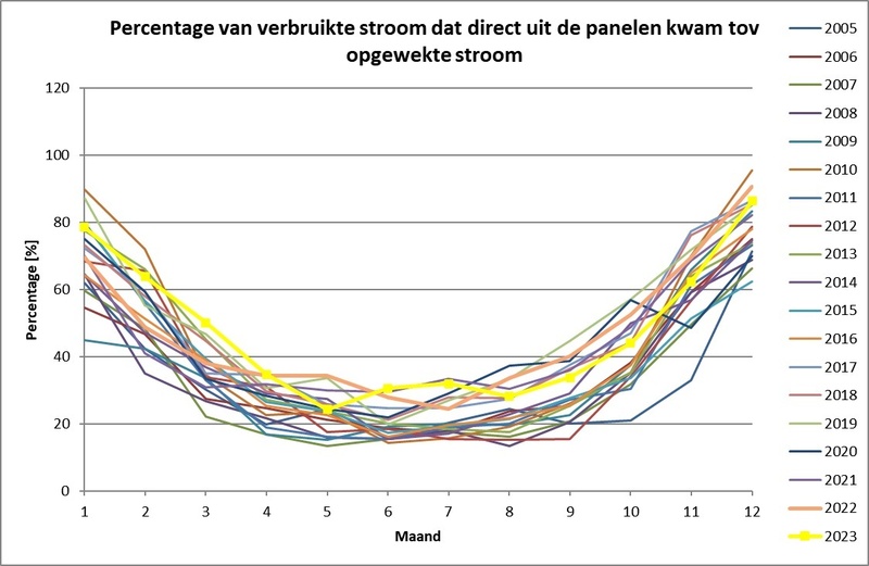

  • Jojan265
  • Registratie: Februari 2022
  • Laatst online: 07:13
HyperH schreef op donderdag 4 januari 2024 @ 15:16:
Geen idee wat de TVT of rendement is. De zonnepanelen zijn door de verhuurder geplaatst voordat wij hier zijn komen wonen.
Ik vroeg mij vooral af of er sprake van een defect zou kunnen zijn. De opbrengt in het normaal-tarief was afgelopen december historisch laag.
Zijn er misschien cijfers over zon-uren per regio waar ik het mee kan vergelijken?
Afgelopen jaar was gewoon een slecht jaar. Hieronder ter vergelijk van een aantal jaren van ons huis in ZO Groningen. Ik heb begin 2023 er 3 panelen bijgelegd, en dan nog is de totale opbrengst minder dan het jaar ervoor. 2022 was daarentegen weer een heel goed jaar. 2 uitersten na elkaar.
Afbeeldingslocatie: https://tweakers.net/i/VmI7xz9lwiJP_78uuE375l5uaFA=/800x/filters:strip_exif()/f/image/5rcB3x7Agx5i58cS5ngrUkDU.png?f=fotoalbum_large

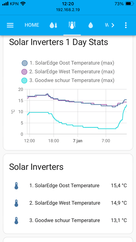

Ik ben geïnteresseerd: hoe heb je die thermostaatsensor aangesloten? En welke sensor is het?
  • wizzopa
  • Laatst online: 07:33
Ik meet de temperaturen met een Sonoff TH10, hiermee stuur ik een 12 volt voeding, welke op zijn beurt de ventilatoren laat draaien. Door dat de temperatuur gemeten wordt aan de buiten kant van de koel ribben zit daar een temperatuur verschil in ten opzicht van de meting van de omvormer.
Maar dat is even zoeken naar het schakelpunt.
En en ander zichtbaar in HA.Afbeeldingslocatie: https://tweakers.net/i/PNexvr15vjOThFOQe2_TjHkPwlQ=/x800/filters:strip_exif()/f/image/mTFXJV6sePnYNEbjKVNIylZw.png?f=fotoalbum_large

Je directe eigenverbruik is heel sterk afhankelijk van welke verbruikers je in huis hebt.
Als je een WP en/of een elektrische auto hebt, zal het er heel anders uitzien dan zonder die twee.
Hier een plaatje van mijn website. Dat is dus met WP en (2) elektrische auto's.
Je ziet van afgelopen jaar (gele lijn) dat ik in januari en december wel 80 tot boven 90% haal. Maar in de zomer houdt het met wel 30% op (geen WP aan en wel veel opbrengst).
Afbeeldingslocatie: https://tweakers.net/i/lgGkqcM9d4mOPloeMgFNkmnbxWo=/800x/filters:strip_icc():strip_exif()/f/image/BzakgMT7FgDKSqBuPebylAcB.jpg?f=fotoalbum_large

Zwerius schreef op zondag 7 januari 2024 @ 17:08:
Bij zo'n grafiek is hoger niet altijd beter, want het kan zijn dat de winter heel bewolkt is, waardoor je met je warmtepomp al aan 100% zit. Zelfvoorziening vind ik dan interessanter, bij deze grafiek het gele deel, per week:

Is er iemand die dit montagesysteem herkent?
Hebben namelijk met wind vanaf de zijkant flink last van 'geruis' en ik wil eens kijken of daar wat aan te doen valt.
Daarnaast ligt er echt minimaal aan ballast op (gelukkig liggen ze verankerd aan de voorgevel), want er ligt wat ballast 'eraf' na de laatste storm (gebonk), dus zal binnenkort een keer het dak op moeten helaas.

dmstr schreef op zondag 7 januari 2024 @ 20:41:
Je zou ze ook plat kunnen leggen op betonranden oid. Dan ben je het geluid van onder de panelen ook kwijt.
