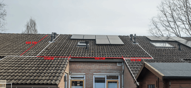

Momenteel heb ik zes zonnepanelen op mijn dak liggen. Deze waren bij aankoop van de woning reeds aanwezig. Door het thuiswerken is mijn energieverbruik omhoog gegaan, daarom ben ik mijn opties in kaart aan het brengen om het huidige systeem uit te breiden.
Foto's
Huidige situatie 6 zonnepanelen van 290 Wp (1740 Wp) op zuid-west (240°) (+- ∠30°)
Type*: DMEGC DM290-M156+60BK (maat: 1650x992x35 mm):
Afbeeldingslocatie: https://tweakers.net/i/fl_pY3Ly0g6Z69h6wR18Ebn9jPc=/800x/filters:strip_icc():strip_exif()/f/image/rSCd2g22vRaprPbzEBzF8yRe.jpg?f=fotoalbum_large
Beschikbare (dak)ruimte
Alles binnen de witte lijntjes ;)
Genoeg ruimte om nog een aantal extra panelen te plaatsen. Zeker 3-4 extra is geen enkel probleem.

ThinkPad schreef op zondag 6 februari 2022 @ 20:57:
Waarom maar 2-4 panelen bijleggen als je het toch zelf gaat doen en je ruimte zat hebt? Ik zou zoveel mogelijk plaatsen als je budget toelaat. De teruglevertarieven zijn momenteel idioot hoog (46ct/kWh) dus de terugverdientijd is ook erg kort.
Vervolgens een lucht-lucht warmtepomp ('airco') laten plaatsen en maandelijks lachen om je energierekening.
Zeker ook een goede toevoeging. Al dan niet direct.
Teken de boel maar eens in met https://www.sunnydesignweb.com even het typenummer van je huidige panelen invoeren en dan kun je mooi kijken hoeveel je kwijt zou kunnen als je het hele dak vol zou willen leggen.
Afgelopen weekend even lopen spelen, en ik kan zo'n 13-15 van de huidige panelen kwijt op mijn dak.
Dat komt ook uit Sunnydesign. Nieuwe(re) panelen zijn ietsjes groter, maar daar is zover ik zie genoeg ruimte voor.
Afbeeldingslocatie: https://tweakers.net/i/Ds-BDzYGCbVHQDmGKWW5Zcj6SUE=/800x/filters:strip_icc():strip_exif()/f/image/fsImSsWPVOStcNK2r3fP3XGr.jpg?f=fotoalbum_large
Wat voor panelen passen er goed/het beste bij de huidige panelen. Kom ik weg met zoiets Of is het zonde om rendement in te leveren en zal ik de huidige opstelling helemaal af moeten schrijven?

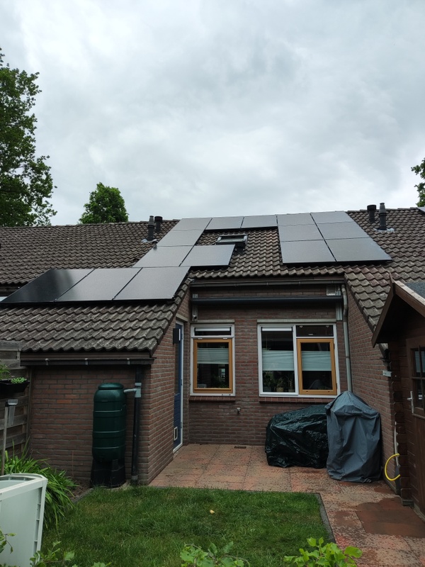

@ThinkPad @Ronald @
Nogmaals dank voor het meedenken. Zojuist zijn ze geplaatst. Op naar terugleveren met 59 cent.
Afbeeldingslocatie: https://tweakers.net/i/-PeHHrOQqsnXlKv1UPa0hK8jLe8=/x800/filters:strip_icc():strip_exif()/f/image/Ol9oXrSpX9NxomidAC40hMvw.jpg?f=fotoalbum_large

  • Ronald
  • Laatst online: 06:40
@RobertowNL Altijd mooi om het resultaat te zien *O*
  • Stokertje
  • Laatst online: 14-08 16:56
RobertowNL schreef op donderdag 19 mei 2022 @ 14:27:
@ThinkPad @Ronald @
Mooi werk! Hoe zit dat met die terugleververgoeding? Das toch maar 7 cent ofzo toch als je meer teruglevert dan verbruikt?
