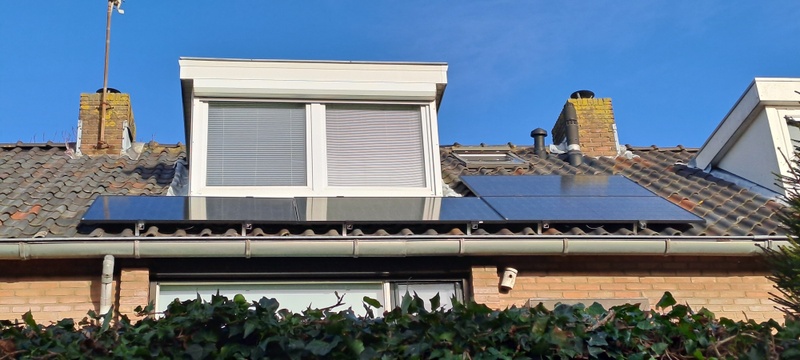

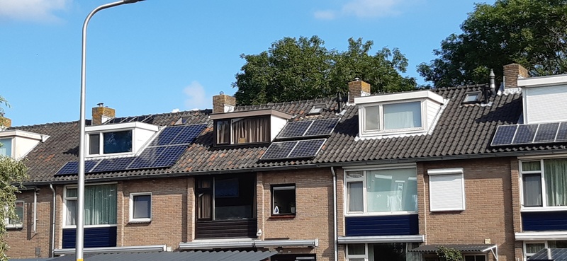

Hieronder foto's van huizen in dezelfde straat die al eerder panelen hebben laten plaatsen. Zo kun je zuien wat er mogelijk is kwa opstelling.
Afbeeldingslocatie: https://tweakers.net/i/9D7Vk83RBFUWCBE7Y-ByzfIx-7k=/800x/filters:strip_icc():strip_exif()/f/image/7i4r8FHR1wQBlTTNSTfssU7T.jpg?f=fotoalbum_large

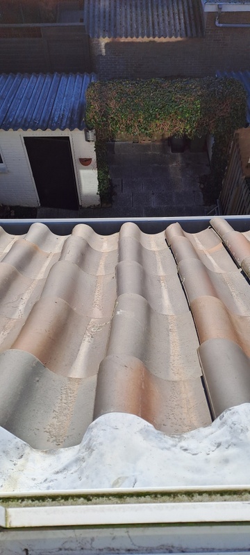

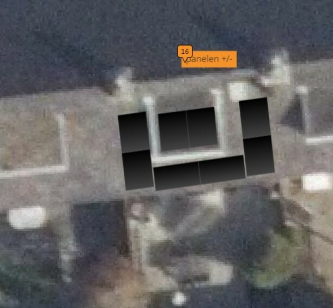

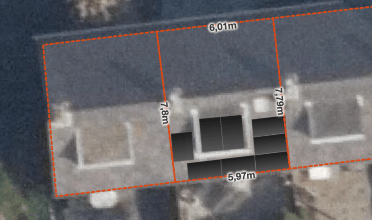

Beschikbare (dak)ruimte
Dak is gesitueerd op het zuiden. Dak heeft een hellingshoek van 36 graden. Geschatte breedte is 5.90 meter (30 pannen). Diepte is 16 pannen. Exact weet ik het niet, maar aangezien er al twee offertes zijn waarbij is ingemeten wat er mogelijk is kan dit misschien verduidelijken wat er mogelijk is
Afbeeldingslocatie: https://tweakers.net/i/g5ccEE-z0Wja02xXxLyp7YeXWCE=/full-fit-in/4920x3264/filters:max_bytes(3145728):no_upscale():strip_icc():fill(white):strip_exif()/f/image/Cfvx6yuVxpjemkh65yXYpAqd.jpg?f=user_large

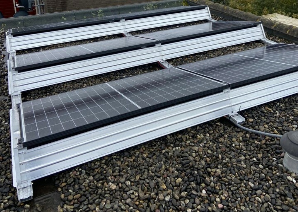

In dit voorbeeld is gebruik gemaakt van 8 stuks WINAICO Gemini WST 370 BLACK panelen.(6 op het schuine dak, 2 op het platte dak)
Afbeeldingslocatie: https://tweakers.net/i/aOWxvqIbaK2e17HOXVCgC4btB_g=/full-fit-in/4920x3264/filters:max_bytes(3145728):no_upscale():strip_icc():fill(white):strip_exif()/f/image/OXxhSC8mGLtWD1o95RvNzdbK.jpg?f=user_large
In dit voorbeeld zijn het 7 stuks DMEGC370W Mono - All Black panelen waarvan 5 op het schuine dak en 2 op het platte dak.

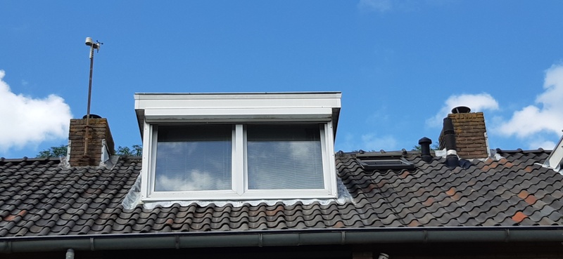

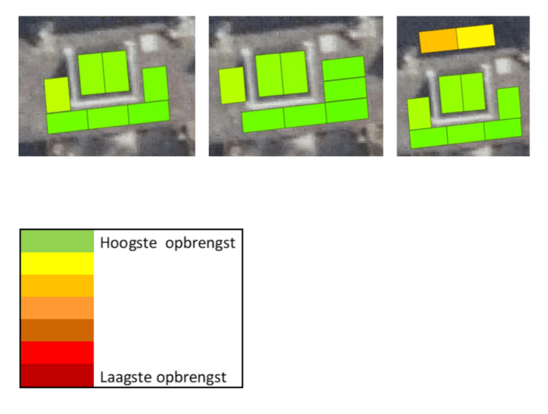

Schaduw
De enige schaduw van betekenis komt van de dakkapel en is dan in de vroege ochtend of late middag. Overdag is er bijna geen schaduwwerking. Op het platte dak is er sowieso geen schaduw.
Afbeeldingslocatie: https://tweakers.net/i/ASCpkFXZsVut7tniOSrB66dGZt4=/800x/filters:strip_icc():strip_exif()/f/image/8E3Lx4Ckwi2RgfGb6dGzKDPf.jpg?f=fotoalbum_large
Op bovenstaande foto kun je de schaduw zien van 2 dagen geleden rond 09:30 in de ochtend. De foto waar het topic mee start is wanneer de zon op zijn hoogste stand staat.
In alle gevallen wordt aangeraden om met micro-omvormers te werken of met een omvormer en power optimizers. Mijn voorkeur gaat uit naar micro-omvormers. Hier de stand van de zon over de dag heen vandaag.

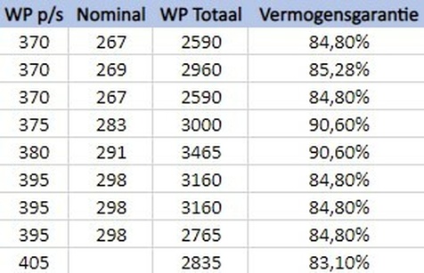

Reeds verkregen offertes
Tot op heden zijn er 4 partijen langs geweest waarbij je bij elk gesprek zelf ook weer wijzer wordt en weet wat er mogelijk is en wat je wilt. Ik moet zeggen dat ik persoonlijk de offertes nogal prijzig vindt op dit moment, maar misschien bereken ik de prijs per wattpiek verkeerd. Ook zit in één van de offertes volgens mij nog een fout, want de verwachte opbrengst in KwH zit boven de wattpiek van de panelen. Ik wacht nog op één offerte en heb nog aanvragen gedaan bij twee andere partijen. Hier een overzicht voor zover ik de gegevens kon bemachtigen. Namen van aanbieders zijn weggelaten.
Afbeeldingslocatie: https://tweakers.net/i/rVmbDgJrgIeMpixLOLsYo5zsYiI=/800x/filters:strip_exif()/f/image/8qGsWs4zdLHeRN3TacRtG8Wq.png?f=fotoalbum_large
Laatst bijgewerkt op 10 augustus
De offertes verschillen nogal in wat ze omschrijven of aanbieden. Waar sommigen een offerte van 8 pagina's opleveren zie je ze ook op 1 A4'tje maar zitten er veel losse specsheets bij. Ik moet ook zeggen dat ik na elk gesprek zelf ook steeds wijzer wordt ondanks dat ik me toch redelijk had ingelezen op dit forum.
Wat niet in het staatje te zien is zijn de garanties. De panelen van LG hebben 25 jaar garantie, WINAICO 20 jaar en DMEGC 12 jaar. Garantie op de omvormer is 12 jaar. Garantie op de micro-omvormer is 25 jaar voor de Enphase. De Hoymiles moet ik navragen. Nadeel van de Hoymiles is dat het relatief onbekend is en als je dus wilt uitlezen of koppelen is het lastiger dan met de andere micro-omvormers. Lijkt me niet handig als je problemen krijgt en wil vergelijken. Garantie op de montage is in 3 van de offertes 20 jaar.

Noord pakt 50-60% van zuid in ideale gevallen... Jouw zuid is niet helemaal ideaal. Als je het in 1 keer doet dan kost het noord dak meestal minder dan 50% extra - Dus zeker nuttig om te kijken (en dan meer dan 2!)
De Hoymiles staan deels bij Cedel op de site, prijstechnisch vergelijkbaar met APS, maar als de 1500W verkrijgbaar is lijkt me dat in principe een goede keuze (APS heeft nog niets boven 1200W)
SolarEdge voor alleen het zuid dak zal duurder zijn dan Hoymiles, en zou ik alleen willen aanraden als het legplan zo uitgekiend wordt dat er 4 a 5 panelen (liever 5) tegelijk zon kunnen pakken.
SolarEdge is wellicht wel de juiste keuze als je Noord ook vol legt. Niet minder dan 6, omdat beide daken semi-onafhankelijk genereren. (Het kan dus met relatief lichte omvormer)
Noord erbij leggen heeft nog voordeel dat je zuid dak iets meer marge heeft om met de schaduw van dakkapel om te gaan.

Ik heb nog geen idee wat de nog ontbrekende partij gaat aanbieden. In ieder geval wel panelen van Dmegc met 7 stuks allemaal zuid. De offerte voor 9 stuks incl. 2 noord is een ander merk, dacht LG. Ook micro-omvormers, maar nog geen zicht op welke.
De optie om noord te gebruiken is eigenlijk in geen enkel voorstel nog voorbij gekomen. Is mijn zuid niet helemaal ideaal door de dakkapel die oppervlakte wegneemt en lichte schaduwwerking geeft? Het is in ieder geval niet rendabel om mijn dakkapel van zuid naar noord te verplaatsen :)
@Ronald De panelen op zuid pakken op een dag als deze ze volle zon op alle panelen met bijna geen schaduwwerking. De 2 panelen op het platte dak sowieso, de 3 panelen aan de voorzijde van de dakkapel ook en de 2 panelen links en rechts van de dakkapel hebben op dit moment bijna geen last van schaduw, maar over de dag heen kan er wel een hap uit verdwijnen maar dat is dan óf links óf rechts. Overigens is de offerte met de hoymiles micro-omvormer op dit moment nog de goedkoopste, de duurste gebruikt de Enphase IQ7A. Heb dat verbeterd in het overzicht tot nu toe.

@Hotzenwalder De zon draait om de dakkapel heen. Dus 'sochtends begint het met veel schaduw aan de ene kant, langzaam verschuivend naar niks tussen de middag, en dan wordt het langzaam steeds meer aan de andere kant...
Je hebt dus het grootse deel van de tijd wel ergens schaduw.

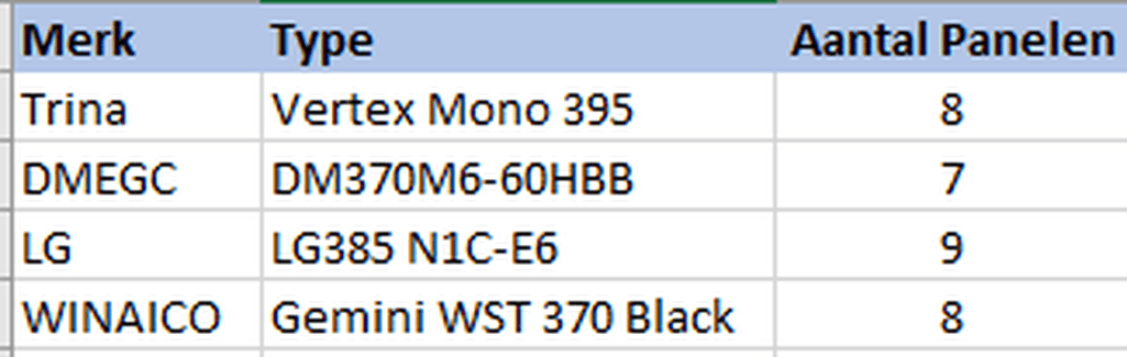

Er is weer een offerte binnen en dus heb ik mijn excel sheet weer bijgewerkt.
Afbeeldingslocatie: https://tweakers.net/i/sluD9qiyb5M3TKfiC2otDeT8T7U=/800x/filters:strip_exif()/f/image/Kd8Aw90wlRXqqR12EA6K3b2p.png?f=fotoalbum_large
Van links naar rechts zie je 7x DEMGC DM370M6-60HBB met een Enphase IQ7+, daarnaast 8x LG 375 N1C-E6 met een SolarEdge 300H en Solar Edge P401 Power Optmizers en als laatste 9x LG 385 N1C-E6 met Enphase IQ7+. In het laatste voorstel zie zitten 2 panelen op noord. @Ronald 5000 ex btw met noord haal ik dus net niet en jij adviseerde ook om er meer op noord te leggen dan 2 :*)
Afbeeldingslocatie: https://tweakers.net/i/J0EOHSu5clOzMokhGP6VY5jjzBY=/800x/filters:strip_exif()/f/image/8WU0wCunwOdY8HpAsdruB2s4.png?f=fotoalbum_large
Ik zie in ieder geval dat er waarschijnlijk voor de SolarEdge P401's gekozen wordt en dat zullen dus SolarEdge P404's moeten worden begrijp ik uit de reacties. Maakt het voor het type micro-omvormer nog uit of geldt dit alleen voor de Power Optimizers?
Verder zie je dat de panelen op Noord gemiddeld tot top leveren, dus de vraag kan zijn of het de extra investering waard is. Waarom zou er trouwens zoveel verschil tussen de opbrengst van de panelen zitten als ze naast elkaar op noord liggen?
In de meest recente offerte wordt ook een onderhoudscontract aangeboden (om de 2 jaar is het voorstel) wat me dan €95 euro per paneel zou moeten kosten. Ik ga er maar uit dat het een eenmalig bedrag is, maar heeft het nut? Verder kan ik nog de garantie van Zonzeker erbij nemen.
Afbeeldingslocatie: https://tweakers.net/i/jJUThCxLl_UGHNZKZiGNKt0kJFY=/full-fit-in/4000x4000/filters:no_upscale():fill(white):strip_exif()/f/image/9IuwDMMkNmNIrOuRZOq8LSeX.png?f=user_large
Wat overigens niet in het staatje te zien is zijn de garanties. De panelen van LG hebben 25 jaar garantie, WINAICO 20 jaar en DMEGC 12 jaar. Garantie op de omvormer is 12 jaar. Garantie op de micro-omvormer is 25 jaar voor de Enphase. De Hoymiles moet ik navragen. Nadeel van de Hoymiles is dat het relatief onbekend is en als je dus wilt uitlezen of koppelen is het lastiger dan met de andere micro-omvormers. Lijkt me niet handig als je problemen krijgt en wil vergelijken. Garantie op de montage is in 3 van de offertes 20 jaar.

Weer een offerte binnen met een verrassende indeling. Benieuwd of het past
Afbeeldingslocatie: https://tweakers.net/i/S-5cGgz9-SMljHBkRQNNYcZ5H70=/full-fit-in/4920x3264/filters:max_bytes(3145728):no_upscale():strip_icc():fill(white):strip_exif()/f/image/EszvcpFYJMZqDDQkkuVD8guL.jpg?f=user_large
Indeling lijkt mij niet heel logisch omdat de panelen aan de onderkant van de dakkapel meestal geen schaduw hebben en naast de dakkapel heb je wel schaduw in de ochtend of de middag waardoor je met 4 panelen minder opbrengst hebt en met 2 de volle i.p.v. 3 vol en 2 met soms schaduw.
Deze offertes komen in prijs per Wp laag uit, maar ik vermoed dat als er een schouw ter plaatse komt dat het niet past of geen handige layout is of dat er nog veel kosten bijkomen voor de installatie omdat daar geen materialen voor zijn meegenomen behalve het installatiepakket.

Gaat het trouwens nog uitmaken als er panelen van 395 of 405 Wp worden gebruikt i.p.v. de 370 tot 375 die nu meestal aangeboden worden? Volgens mij zijn de panelen groter als ze een hogere Wp hebben en is dus maar de vraag of je er dan 7 haalt in een U (wat volgens mij nog steeds de beste indeling is) of 8 in een dikke L met een los paneel aan de andere kant. Meer Wp per paneel is meer opbrengst in theorie.
Hier alle waardes van panelen die tot op heden zijn aangeboden. Van de Denim kan ik de nominale waarde niet vinden.
Afbeeldingslocatie: https://tweakers.net/i/-fNCEaXVtXXh-zznUP4Lv4maGV4=/full-fit-in/4920x3264/filters:max_bytes(3145728):no_upscale():strip_icc():fill(white):strip_exif()/f/image/teDTuko98zSGKa3tQJKWJHcJ.jpg?f=user_large.
[ Voor 15% gewijzigd door Hotzenwalder op 07-08-2021 17:32 ]
  • busscherski
  • Laatst online: 12-10 23:38
Ja meer Wp is typisch groter. Als het past is het goed.
Ik zou je beslissing niet maken op basis van de vermogensgarantie.

In de topicstart zie ik een foto van jouw huis met enkel buurthuizen. Ik dacht gelijk: de indeling van de overbuur (het huis achter de lantaarnpaal) is prima als basis. Ook omdat de dakkapel links van het midden van de woning staat. Dus uitgaande van uitwerkingen links van de dakkapel 1 verticale rij van 2 panelen en rechts 2 verticale rijen van 2 panelen. En onder het raam van de dakkapel 1 paneel liggend. Dan op het dak van de dakkapel 2 panelen en je hebt er 9.
Zelf zou ik voor micro-omvormers gaan. Ideaal bij schaduwwerking, je weet exact wat ieder paneel opbrengt, geen ingewikkeld gedoe met omvormers en optimizers die op elkaar afgestemd moeten zijn en na aantal jaar vervangen moeten worden. En het schijnt dat een optimizer ook geluid maakt (schakelt). Naar mijn idee heeft een micro-omvormer meer voordelen. Okee, iets duurder wellicht bij eerste aanschaf maar niet op termijn.
Je zou de noordkant of schuur later (over 1, 2 jaar) alsnog kunnen voorzien van zonnepanelen als je dan zicht hebt op de geïnstalleerde situatie op zuid. Misschien helemaal niet nodig……
Verder: die installateur die gelijk het dak opging om de situatie goed te bekijken en die alleen maar goede recensies heeft…….. daar zou ik mij toch echt op focussen. Dan weet je dat je een goede op het dak haal die weet wat hij doet. Anders is het afwachten wat je krijg en achteraf problemen corrigeren levert veel ergernis, tijd en kosten op.

Wat mij vooral opvalt is hoe makkelijk ze over de erfgrens van je dak tekenen,
is er daar echt wel een ruime meter tot het midden van de schoorsteen?
Neem aan dat die maar voor de helft van jouw is.
En als je kan, meer is beter.

Of er 2 panelen links van de dakkapel passen zou echt moeten worden gemeten en je moet dan heel goed weten waar de erfgrens is. Aan de andere kant (rechts van de dakkapel) past overigens maar 1 paneel portrait. Ik zou het jammer vinden als ik niet aan beide kanten van de dakkapel minimaal 1 paneel kan plaatsen, want juist de linkerkant pakt later op de dag schaduwvrij zon terwijl de rechterkant dat alleen in de ochtend doet.
Wat de erfgrens betreft. T/m het buitenste zwarte pijpje is van mij en aan de binnenkant heb ik dan nog 30 cm tot de muur. Aan de andere kant is het vanaf de aansluiting van de regenpijp nog zo'n 44 cm, maar ik ga de komende week nog wel een keer met de ladder en een krijtje omhoog om het punt duidelijker af te meten op een dakpan. Zoals ik het nu inschat is de de erfgrens op de helft van de schoorsteen aan beide zijden.

Weer een offerte erbij die ook uitgaat van de Enphase micro-omvormers en het dak helemaal volgooit met panelen waarbij in de praktijk moet blijken of het allemaal nog past aan de linkerzijde. Ik moet even de maten opzoeken van de Trina Vertex 395 panelen om te zien of ze naast de dakkapel passen. Als ik bij de andere buren kijk dan mag ik tot het midden van de schoorsteen gaan met plaatsen.
Afbeeldingslocatie: https://tweakers.net/i/ALZwdqQEGWf7_Cj7HG2kIo3gwTI=/full-fit-in/4000x4000/filters:no_upscale():fill(white):strip_exif()/f/image/3sMKgZN3sfkpfrRZaehdAokf.png?f=user_large
Het vernieuwde overzicht aan offertes
Als je eenmaal weet waar je heen wilt met je installatie wordt het makkelijker vergelijken... voorlopig dus 7 of 8 panelen van minimaal 370 Wp tot max 395 Wp, Enphase micro-omvormers, een Enphase S-Metered module en alles netjes conform NEN normen aangesloten. Zeker met de Enphase's ga je het niet goedkoper krijgen dan €4000+ excl. btw tenzij je het zelf allemaal gaat doen.
Keus is alleen... welke panelen hebben je voorkeur. In de Enphase setup heb ik tot op heden 4 panelen om uit te kiezen
Afbeeldingslocatie: https://tweakers.net/i/RpTnvEnONH-V2Ddrz2wNSo-WzMg=/full-fit-in/4000x4000/filters:no_upscale():fill(white):strip_exif()/f/image/XbPWD3moUrdymUWdW7HSvvF2.png?f=user_large
De optie met 9 panelen is de enige offerte die er 2 op noord mee neemt, maar een andere installateur begint daar niet aan vanwege een verlies van 50% in de opbrengst. Denk dat mijn eigen voorkeur ook uit gaat naar alleen zuid. Later uitbreiden kan altijd nog.

Ik heb nog eens gemeten links en rechts van de dakkapel en rechts heb ik maar een krappe meter tot het midden van de schoorsteen dus...
Afbeeldingslocatie: https://tweakers.net/i/CWGTtrANhd07DjCyIG1C8MBeXUk=/full-fit-in/4920x3264/filters:max_bytes(3145728):no_upscale():strip_icc():fill(white):strip_exif()/f/image/1bic9H6oCi5mjRgmhRuHijP9.jpg?f=user_large
Maximaal 7 panelen dus, niets rechts wat jammer is want juist in de middag pakt die veel zon, dus ik heb dan 5 panelen die weinig last van schaduw hebben en 2 die iets last van schaduw hebben en dan met name na de middag. Vraag me af welke overweging de buren hebben gemaakt want die hebben minder panelen liggen of kleinere. Het moet wel iets opleveren natuurlijk t.o.v. de moeite en de investering.
Is dit trouwens geen probleem voor de koeling van de panelen? Is dicht zodat er geen vogels onder kunnen om nesten te maken etc.

[update 2023]
Nog een keer een poging en ditmaal wat minder panelen, omdat de dakkapel best oude dakbedekking heeft. Kan altijd nog bijplaatsen later. Enige offerte tot op heden is naar mijn mening best duur. €3560 uiteindelijk voor onderstaande setup
Afbeeldingslocatie: https://tweakers.net/i/VaSpJpu5RBwYeac1_9BE8l-TRkk=/full-fit-in/4000x4000/filters:no_upscale():fill(white):strip_exif()/f/image/LIi4KaoHoWOnNe2fgovvDQWS.png?f=user_large
Schaduwanimatie winter
https://app.2solar.nl/upl...658c985f746b9_4618588.gif
Schaduwanimatie zomer
https://app.2solar.nl/upl...658c984d9b0be_4618588.gif

  • Hotzenwalder
  • Laatst online: 30-09 18:56
Dre schreef op donderdag 28 december 2023 @ 22:42:
Stringomvormer en dan bij de twee panelen naast de dakkapel een Tigo. Moet qua prijs niet veel boven de 1 euro per Wp liggen.
De uitdaging is dat de meeste leveranciers zich liever niet wagen aan de dakkapel, omdat die ouder is dan 20 jaar en ze niet kunnen garanderen dat die het gewicht kan dragen van twee zonnepanelen en eventueel een lading water of sneeuw. Het is dan geheel voor eigen risico. Ik moet zeggen dat ik zelf ook niet een heel rustig gevoel krijg van panelen op mijn dakkapel, zeker niet als er windkracht 10 staat. Zal het allemaal wel op berekend zijn, maar de krachten die dan vrij komen kunnen een inwerking hebben op de constructie.
Panelen om de dakkapel heen plaatsen in een L vorm is geen issue en de goedkoopste offerte is ruw geschat op €3100 euro all-in. Denk ook niet dat je het goedkoper gaat krijgen als je ontzorgt wil worden.
Opstelling wordt dan zo, minus alles wat is doorgekrast. De panelen naast de dakkapel hebben soms last van schaduwwerking. De panelen die aan de voorzijde liggen vrijwel niet. Zie de schaduwanimaties van een aantal posts terug
Afbeeldingslocatie: https://tweakers.net/i/cttoKJuXE6EGv4HYwMZIcrbrPRw=/full-fit-in/4000x4000/filters:no_upscale():fill(white):strip_exif()/f/image/ZxS0dhb6RJgQeR80vgQ61qIW.png?f=user_large
Full Black is natuurlijk optisch het mooist, maar Black&White schijnt iets minder warm te worden en dus een hogere opbrengst te leveren. Zit daar echt een noemenswaardig verschil in?
[ Voor 38% gewijzigd door Hotzenwalder op 29-12-2023 10:19 ]
  • 99ruud99
  • Laatst online: 04:04
Wel jammer dat je nu juist tijdens avondeten koken schaduw op je panelen hebt.
Door de kleine string moet je ook opletten dat de hele string niet uitvalt als er 2 in de schaduw liggen. (Geen idee of dat gebeurd).
  • Hotzenwalder
99ruud99 schreef op vrijdag 29 december 2023 @ 10:21:
Ik was in de veronderstelling dat de Enphase IQ8 optimizers altijd zouden zorgen voor een maximale opbrengst. Daarnaast denk ik ook niet dat ik mijn hele stroomverbruik ermee kan afvangen, dat is namelijk niet realistisch met 5 panelen en een stroomverbruik op jaarbasis van 2800 kWh, maar iets lijkt me beter dan niets en ik heb het geld om erin te investeren.
Misschien nog een keer later panelen bijplaatsen op het schuurdak. Kunnen er denk ik ook wel 3 liggen, maar geen enkele partner kijkt daar naar. Stroom van een schuurdak naar binnen krijgen is niet interessant en het aantal panelen is ook te gering als solo project.

De laatste update is dat 5 panelen in L vorm om de dakkapel waarschijnlijk niet eens past. Naast de dakkapel 3 panelen in landscape met een breedte van 1140mm zorgt ervoor dat je niet minimaal één dakpan over kan laten tot de dakrand. Waarschijnlijk komen ze half in de dakgoot of eroverheen en dat is not done.
Terug naar de tekentafel voor zover het met 4 panelen op het dak en mogelijk 1 op de dakkapel (1 vanwege het gewicht en de leeftijd van de dakkapel) nog rendabel is. Het hele kWh verbruik gaan we er sowieso niet mee opwekken.
Hier de ruimte voor de dakkapel. Tot de dakgoot 1m40... trek je er één pan vanaf dan 1m10. Er zal best iets passen daar, maar geen idee tot welke breedte.
Afbeeldingslocatie: https://tweakers.net/i/nQ_yYaI7xV9q0xo7cZVo0mMenMw=/x800/filters:strip_icc():strip_exif()/f/image/x6l81kmhCr9qIpWZYLk5VSU5.jpg?f=fotoalbum_large
Naast de dakkapel meet ik ruw geschat een bruikbaar oppervlak van 3m10 als je nog een dakpan afstand wilt overlaten tot de dakrand.
Afbeeldingslocatie: https://tweakers.net/i/LzAhLzACqxtmzlzyh87V5-1yeSk=/x800/filters:strip_icc():strip_exif()/f/image/tVkFQCoUP5pCO5kYtt8XlTSx.jpg?f=fotoalbum_large
Hier nog een keer het vooraanzicht
Afbeeldingslocatie: https://tweakers.net/i/596Dpdv1gJfSObmclwOroSvD5I4=/800x/filters:strip_icc():strip_exif()/f/image/CMVnFFv7JEZl40UG6UGTExQo.jpg?f=fotoalbum_large
Alles rechts naast de dakkapel gaat over de erfgrens heen
