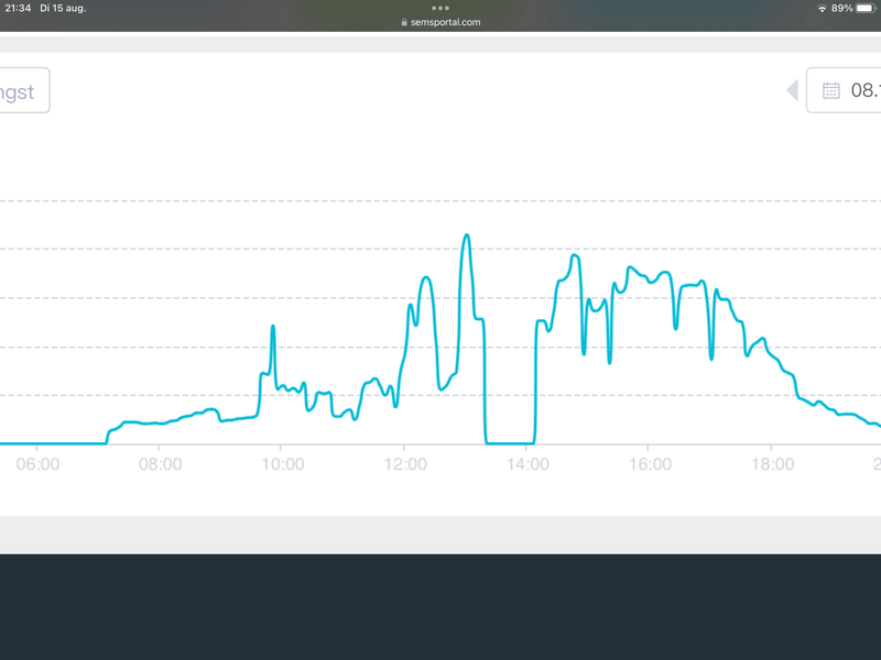

wat gebeurd er dan, zie een voorbeeld van mijn dak:
:strip_exif()/f/image/zEIjX9TSS3qKr0nySCXoVUOa.jpg?f=fotoalbum_large)
in totaal kan mijn omvormer dit wel aan, maar per mpp is er een beperking.
dit zie je van 16:00 tot 18:00.
kan de omvormer dit aan, jep geen probleem.
is dit een groot verlies, nop stelt niks voor.
officieel:
naast de max A die een mpp kan verwerken is er ook een maximale kortsluit stroom die de mpp aan kan.
zoek die op voor je panelen, en de omvormer.
deze behoor je aan te houden en niet over heen te gaan.
(nu zijn er al een aantal tweakers hier geweest die zijn er vet overheen gegaan.
2 stringen parallel en je knalt er wel over heen, die rapporteren nog steeds geen problemen.
dus zo heel hard is deze grens niet.
maar om nu 20A - 24A panelen op een 10A - 15A mpp te zetten, dan gaat het wel aardig veel verlies geven.
ook wel erg veel voor mijn bloed.)

Onlangs een Goodwe Gw2500-XS gemonteerd, vandaag dit plaatje:
/f/image/vwUeXPfFC9eCwwMMuboRphG9.png?f=fotoalbum_large)
Ik weet zeker dat de inverter gedurende dat uur wel gewoon functioneerde. De app gaf wel vermogen aan en ook de energiegrafiek is hoger na dat moment. Misschien een database-probleempje oid bij Goodwe…
Iemand met een Goodwe die ook eens zou willen kijken?
