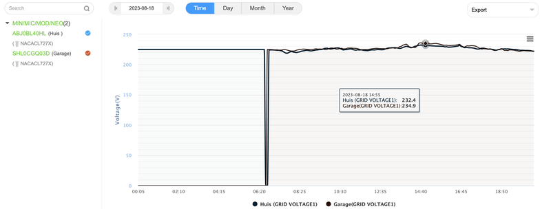

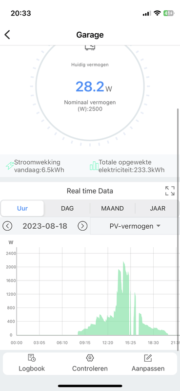

Een vraagstuk die iemand misschien kan beantwoorden:
2 scenarios.
1.
- 3120 WP (8x390wp) op 17 graden ZZO
- hoogste piek in de zomer = 2200 Watt.
- jaar opbrengst tot nu toe 2090 kWh.
2.
- 2950 WP (10x295wp) op 45 graden Zuid
- hoogste piek in de zomer 2500 Watt
- Jaar opbrengst tot nu toe 2280 kWh.
Beide string, beide geen obstakels. Waarom brengt setup 2 meer op gemiddeld met minder en ook in de zomer piek uren waar een 45 graden hoek niet echt optimaal zou moeten zijn.
Is er iets mis met de omvormer van setup 1?
Kan het te maken hebben met het aantal panelen (10 vs 8) en de string voltage. Geen idee wat de omvormer van setup 2 is maar setup 1 is een growatt 3300TL-X maar de 2500, 3000 en 3300 hebben alle hetzelfde opstart voltage.
Mis ik iets simpels hier of is er iets mis met setup 1?

Setup #1 blijft duidelijk achter. Piek van 2200 bij een set van 3100 wp op zo'n lage hoek is echt te laag.
Is het een omvormer met 1 of 2 mppts? En indien met 2, kan ie wel op 1 het volledige vermogen verwerken?
Heb je monitoring op de omvormer? Misschien af en toe een netspannings issue?

1 tracker en ja. 13.5 amp dat is meer als genoeg. Er is ook geen aftoppen te zien.
Nee netspanning is hier nooit boven de 235v.

Thomasberger geeft voor mij pieken van 2500+ aan maar dat haal ik echt alleen net na een wolkenpak en dan zakt het snel weer af naar 2200. De setup 2 heeft daar geen last van en haalt op volle zon dagen gewoon 200 a 300 watt meer op de top van de dag.

@computerjunky string stroom en spanning grafieken, in elk geval op een mooie dag zij belangrijke gegevens.

Kan iemand mij simpel uitleggen waarom het via de Growatt app lijkt alsof de omvormer er uit gaat en via de web interface lopen alle grafieken netjes door? Is die app zo gammel of snap ik het niet?
Woon nog niet in het huis en op de zonnige momenten was ik niet aanwezig dus heb nog niet fysiek kunnen kijken of de omvormers er uit vliegen.
Betreft 2x een Growatt 2500TL-XH.
Afbeeldingslocatie: https://tweakers.net/i/IZCa0OLPaLpXgBztNFvRCnd2m6Y=/x800/filters:strip_exif()/f/image/idOhXIFHWQyL3e4VBilu7gJQ.png?f=fotoalbum_large
Afbeeldingslocatie: https://tweakers.net/i/gVvUcYezeMEofwAvvt7CAX4-jRE=/x800/filters:strip_exif()/f/image/C35mh8rEG9BLacdBAxEBLoYC.png?f=fotoalbum_large
Afbeeldingslocatie: https://tweakers.net/i/mal-TKjwscUp2tx3lkK0QSggPtw=/800x/filters:strip_exif()/f/image/NJdnmtGsZvEkEg3ZKl7cqFt8.png?f=fotoalbum_large
Afbeeldingslocatie: https://tweakers.net/i/q2f2RNefLAIvBRqr-otEvrphe_A=/800x/filters:strip_exif()/f/image/suzkyAzd3NwZtTT1OosxG0W9.png?f=fotoalbum_large
[ Voor 8% gewijzigd door Dersan op 21-08-2023 14:04 ]
Lijkt erop alsof de web interface minder waardes gebruikt per zoveel minuten waardoor die geen dip laat zien.
Maar het kan ook zijn dat de webinterface de 0 waardes ertussen uit weg laat en de app niet. Je kunt kijken wat de daadwerkelijke waarde zijn in de web interface (download of onder water kijken naar de api/json gegevens).
Ik neem eigenlijk wel aan dat ze allebei gebruik maken van dezelfde brondata.

Dersan schreef op vrijdag 18 augustus 2023 @ 20:42:
Volgens mij is dit gewoon een fout in de app, ik heb exact hetzelfde. Komt de ene dag wel en de andere dag niet voor. Als ik deze momenten tegenover m'n P2 meter zet dan wordt er gewoon geproduceerd.
Een maat van mij heeft dit ook op exact dezelfde momenten als ik, dus het lijkt bij velen (of iedereen) tegelijk voor te komen.
Gisteren meerdere momenten:
- 11:55 - 12:10
- 13:15 - 13:30
- 13:50 - 14:00
- 14:40 - 14:50
- 17:05 - 17:15

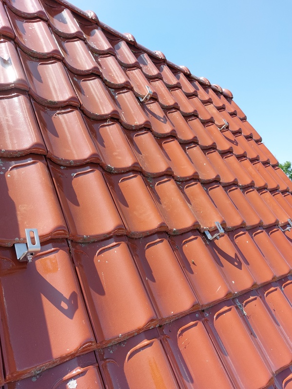

Als ik ergens wat instaleer probeer ik altijd wel om de gaten in hout, isolatie en folie weer zo'n netjes mogelijk aan te helen op de mantelbuis.
Maar ik denk zomaar dat de gemiddelde zonnepanelen installateur ergens een gat in maakt kabels erdoor en klaar.
Is gewoon een kwestie van uren besparen.
Gat boren 5 minuten, alles netjes afwerken 1 uur tel uit je winst.
En dan nog zo'n eentje pannen op de dakhaken.
Ze kunt ze er zo op leggen en dan gaan de pannen een stukje open staan.
Of je slijpt de pannen een stukje uit zodat alles netjes sluit.
Kost wel een hoop tijd maar ik stel het altijd wel voor.
Voor het water is het nooit echt een punt maar tegen eventueel ongedierte zoals wespennesten is het niet onaardig.
Maar die keuze laat ik over aan de eigenaar omdat je er gauw een paar uurtjes langer werk door hebt.

't Kan nog veel gekker hoor. Bij een maat van me hebben ze de loodslab om de CV-schoorsteen gesloopt, hij kon zo langs de buis naar buiten kijken. Kwam hij een dag later achter.

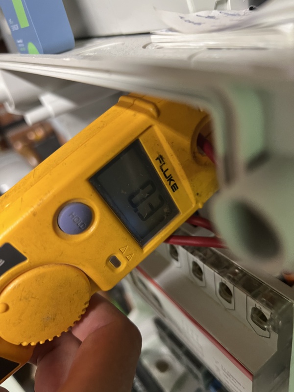

Na de meterkast om te hebben gebouwd naar een 3 fase installatie, de vakantie en andere perikelen eindelijk even rustig de tijd gehad om vorderingen te maken voor de aanleg van panelen op het dak.
De meterkast, waar nog het enphase 3 fase geval bij in moet komen. 1 string ligt al naar de carport. 2 stringen gaan naar boven.
Hier de lasdoos op zolder. Hier wil ik ook de dakvoer maken voor de 2 kabels die ik over het dak laat lopen, over de nok en dan aansluit op de panelen aan de andere kant van het dak. Reden hiervoor is dat het lastig is om de kabels netjes weg te werken binnenshuis.
Dus de volgende klus is een nette dakdoorvoer maken. Heeft iemand misschien een goed voorbeeld /foto / filmpje hoe ik dit kan doen?
Van binnenuit naar buiten boren? 16mm pvc erdoor heen steken? Hoe vast te maken? Zijn hier handige wartels voor? Hoe krijg ik het goed waterdicht?
Heeft iemand nog een goede tip hoe ik kan weten waar ik ongeveer uitkom onder het dak? Ik wil natuurlijk in het ergste geval niet onder een tengel en liever niet onder een panlat uitkomen.
Hebben jullie hier nog slimme dingen voor gedaan? Opgemeten? Of gewoon boren en op hoop van zegen?

Bowen_HAFX schreef op woensdag 23 augustus 2023 @ 10:54:
Van buiten naar binnen boren?

Andrehj schreef op woensdag 23 augustus 2023 @ 11:05:
Dit ga ik inderdaad maar doen, bedankt @Andrehj . Even opmeten dat ik in ieder geval niet in de muur of vloer terecht kom en dan gewoon vanaf buiten boren.

Martin7182 schreef op dinsdag 22 augustus 2023 @ 16:56:
Ik heb het gat niet eens opgevuld, misschien nog eens doen. Het dakbeschot hier kan niet tegen water, het zou week worden en afbrokkelen. Waterdicht maken helpt dan sowieso niet tegen vocht. Wel heb ik de pvc buizen door/na het gat een stuk door laten lopen zodat de kabels beter beschermd zijn.
Echt super boeiend is het niet natuurlijk maar qua isolatie zou het wel wat netter zijn om het dicht te maken (mits je buis ook dicht zit / afgedopt (wartel) is :)

Vraagje: kan een 3-fase omvormer ook (vrijwel) volledig leveren op 1-fase? We hebben onlangs een digitale/slimme meter gekregen en in combo met de HomeWizard P1 uitlezer ben ik ben er achtergekomen dat onze 3-fase Diehl Platinum 4601S het gros van z'n opgewekte energie op 1 fase zet:
Afbeeldingslocatie: https://tweakers.net/i/pm6gRzr-lfCXfdNwpQFZ_uGvW8E=/800x/filters:strip_exif()/f/image/vvXMb8ylTdTWmcTEwSZsf4Xf.png?f=fotoalbum_large
Ik kon het eerst bijna niet geloven, maar ook de stroomtang zegt hetzelfde:
L1:
Afbeeldingslocatie: https://tweakers.net/i/2UEoKQVdCuCNJzlPUXDwVrm6yfc=/x800/filters:strip_icc():strip_exif()/f/image/qkqGk6RDHongv4GF6AN19KyE.jpg?f=fotoalbum_large
L2:
Afbeeldingslocatie: https://tweakers.net/i/meKjB68WMsCoBzWepCqebaOuTyQ=/x800/filters:strip_icc():strip_exif()/f/image/cnxpaHWiIOtlCvCDpcc5C7BN.jpg?f=fotoalbum_large
L3:
Afbeeldingslocatie: https://tweakers.net/i/iBaoqMuUCfp_ekoj9-zhgqfts8U=/x800/filters:strip_icc():strip_exif()/f/image/A3QW1XWDc2eZuKVS0Nlt0LJJ.jpg?f=fotoalbum_large
Ik heb ook de de gegevens die de omvormer zelf bijhoud uitgelezen, en ik kan helemaal terug naar de installatiedatum in 2008 gaan. Ook daar staan bij 'AC current peak' waardes tot ~17A. Ik sluit wel niet uit dat de gegevens die de omvormer bijhoud de stroomwaardes van de 3 fases bij elkaar optelt, aangezien ze niet apart vermeld worden.
Iemand enig idee of dit normaal bedrijf is voor deze omvormer? Of zit ie al sinds 2008 abusievelijk op 1-fase te kachelen? En zo ja.. hoe kan dat electronisch gezien? (ben dan wel benieuwd waarom ie nog niet stuk is als 1-fase alles te verduren krijgt, ik ken weinig van electronica maar ik zou in eerste instantie denken dat dat wel wat dingetjes overbelast)
Ik zie overigens ook mooi hoe de netspanning door de jaren heen omhoog is gegaan :)

Capt Waffles schreef op vrijdag 25 augustus 2023 @ 10:04:
L1:
L2:
L3:
(vlnr: 2008 tot 2023)
De Diehl Platinum 4601S is een 1-fase omvormer, waarom er dan een 3-fase Wieland stekker aan zit is mij een raadsel. De DC-spanning van maximaal 580V verraad het al een beetje, een 3-fase omvormer zit optimaal op 660V en gaat meestal tot 900V+ door. 580V maximaal is typisch een spanning voor een 1-fase omvormer (360V optimaal).
De enige reden die ik kan verzinnen om een 3-fase stekker eraan te zetten is om mensen te misleiden en de omvormer voor een hoger bedrag (3-fase is duurder) in de markt te zetten. Of iets met spanningsbewaking / ENS :?
Volgens de handleiding levert ie over fase L1 terug. Ik ben benieuwd of fase L2 en L3 uberhaupt gebruikt worden in de omvormer 8)7
[Edit]
Oh, het verhaal met spanningen van mij zou wel eens niet kunnen kloppen. Het is een omvormer met trafo, dat kom ik al een tijd niet meer tegen :) (overzetverhouding trafo is mij onbekend). Gewicht van 43kg en EU-efficiency van 93,6% zijn tegenwoordig ook beter geworden.
[ Voor 4% gewijzigd door Dre op 25-08-2023 10:35 ]

@Capt Waffles
Denk eraan dat je met een P1-meter niet meet wat de omvormer levert, maar wat er van/naar de grid gaat. Zo te zien doe je met de stroomtang hetzelfde. Misschien zitten er dikke verbruikers op L1 en L2? Bv een kookplaat/oven? Dan gaat de opgewekte energie van die fases naar die apparaten ipv naar de grid.

Hermarcel schreef op vrijdag 25 augustus 2023 @ 19:45:
@Capt Waffles
Yep, op de P1 uitlezing is inderdaad alleen netto van opwek/verbruik te zien, dat snap ik. Op moment van de screenshot was er echter niets zwaars aan het draaien. En met de stroomtang ben ik zeker dat dat zuiver omvormer opwek was, aangezien dat in een subpanel waar enkel de omvormer op zit gemeten is:
