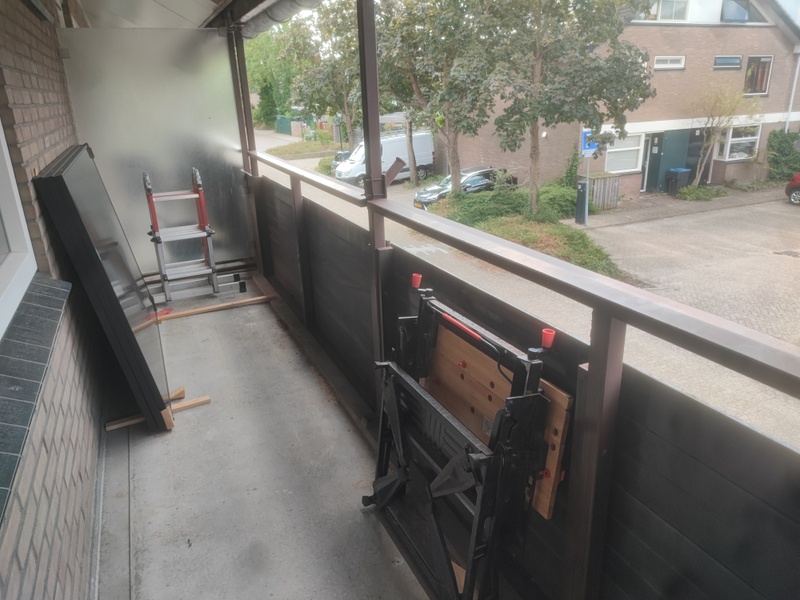

  • JWT
  • Laatst online: 22:52
JWT
Het hout van het balkon is redelijk op, dus ik wil het vervangen door 3 panelen (glas-glas). Mijn initiele gedachte is om rails (1.21 en 1.22m) tussen de bestaande metalen dragers te schroeven en de gaten aan de achterkant van het paneel te gebruiken. Dus met hamerbouten in de rails. Alleen bedenken hoe de rails vast te maken..vermoed hoekstukken.
Iemand nog een beter idee?
Afbeeldingslocatie: https://tweakers.net/i/sSVfXiUVsdVGr1U-ZvJppfZyK3U=/x800/filters:strip_icc():strip_exif()/f/image/WlFNigL74XZi3T6MIXn54NX0.jpg?f=fotoalbum_large
Afbeeldingslocatie: https://tweakers.net/i/2aVZ_gxXkGkG4aQHG22UohPn9So=/800x/filters:strip_icc():strip_exif()/f/image/edq2PS4lPVB8Pwo4aDje6sJg.jpg?f=fotoalbum_large

JWT schreef op woensdag 26 juli 2023 @ 14:34:
Waarom geen volledige lengte rail gebruiken en vastzetten met paneelklemmen?

  • JWT
JWT
Wel over gedacht. Maar hoe zet je die vast zonder het te veel naar buiten komt?
Heb 1 paneel aan de muur hangen met esdec clickfit, qua stevigheid zit het wel vast. Dus opzich met genoeg klemmen blijft t wel hangen. Toch enger dan bouten er echt doorheen, maar is misschien de gedachte.
Leuk idee. Zover ik weet hebben panelen ook altijd gaten, om ze met bouten te bevestigen. Geen idee of dat ook in verticale oriëntatie mag. Dan zul je zelf iets aan onderconstructie moeten maken, maar dat kan dan wel een stuk vlakker worden dan met standaard rails. Mijn eerste set zonnepanelen uit 2003 zat ook niet op rails, maar ook met bouten/moeren op een soort platte strips:
Afbeeldingslocatie: https://tweakers.net/i/TTjEMQx4osc6-bv33Xchh9gu2yc=/800x/filters:strip_icc():strip_exif()/f/image/lZNgRZaFmd2Q3rn9nNc6uRFP.jpg?f=fotoalbum_large
Post je nog wel even kiekje van het eindresultaat? (y)
Edit: oh sorry, ik zie dat je al van plan was om ze met bouten te bevestigen, de vraag was voor de rails. Nou, misschien kun je iets met mijn foto van die dikke alu strip.

  • JWT
JWT
Zeker. Je hebt denk ik niet toevallig een foto hoe de strip aan de rails zit? Dus net iets meer naar onder?

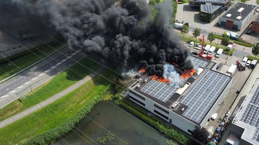

  • Andrehj
Deze installatie zou morgen officieel in gebruik worden genomen:
https://www.nu.nl/binnenl...en-nl-alert-in-regio.html
Afbeeldingslocatie: https://media.nu.nl/m/37kxmjpa3o3m_wd854/grote-brand-bij-cateringbedrijf-alblasserdam-a15-afgesloten-en-nl-alert-in-regio.jpg
Daar schijnt op de socials een aankondiging van te zijn gedaan. Iemand die al gevonden?

Volgens rijnmond gaat het over een post op instagram.
"n het pand in Alblasserdam zit Bon Bon Cateringevents. Zondagmorgen melden ze op Instagram dat er zondag 462 zonnepanelen zouden worden aangesloten. Of dit de oorzaak is van de brand is op dit moment nog onduidelijk. Voor zover bekend is niemand gewond geraakt. De oorzaak van de brand is nog onbekend."
https://www.rijnmond.nl/n...te-wolken-in-wijde-omtrek
Denk dit account, maar vind de post niet:

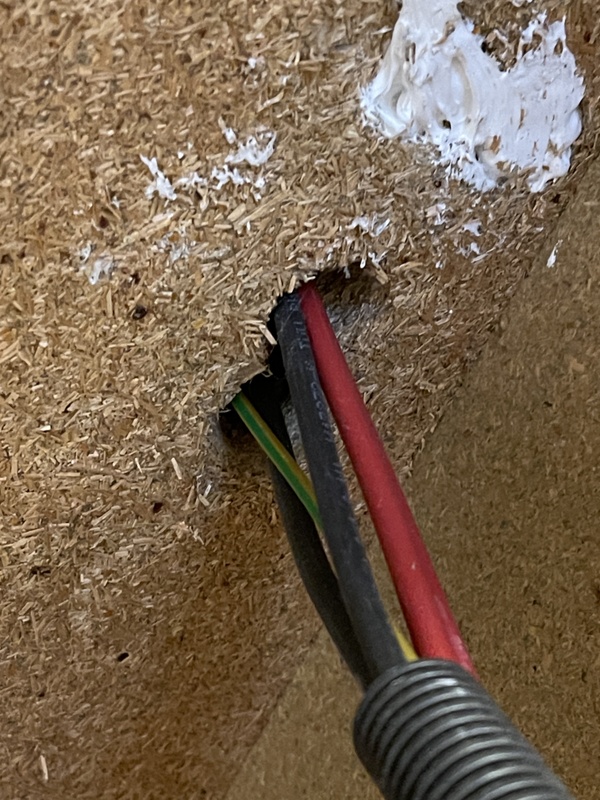

Mag ik dit afkitten om het dak luchtdicht te maken?
Afbeeldingslocatie: https://tweakers.net/i/70j2v8i2UtGQ33_-3o5kkAo75KQ=/x800/filters:strip_icc():strip_exif()/f/image/m07UXQlMaHxYEtJB6ChEcff6.jpg?f=fotoalbum_large
Tussenwoning bj. 1979; Dak Rc 6.5, muren Rc 2, vloer Rc 6.4, ramen HR++; Vloerverwarming; Vaillant 75/6 WP; 10* 345WP op zuiden, 20*345 op noorden = 8000 kWh p/j; Energielabel A+++; Gasloos sinds 18 juli 2022.
  • klump4u
klump4u
Full electric in Zuid-Limburg
ben2513 schreef op woensdag 2 augustus 2023 @ 11:49:
Waarom geen buis eromheen? En plus en min moeten gescheiden in een buis, bij de min mag dan de aarde kabel.
Maar als het zo zit en je kunt er zelf niks aan veranderen kun je het afkitten ja.

Je kan het gat rustig afkitten. Maar als er achter die vezelplaat geen luchtdichte laag zit dan ga je er je dak niet luchtdicht mee krijgen, vezelplaat is zo lek als een mandje.

  • Oilman
  • Laatst online: 23:17
klump4u schreef op woensdag 2 augustus 2023 @ 11:55:
Ik ben wel benieuwd waar staat dat de plus en min gescheiden moeten zijn, kabels zijn al dubbel geïsoleerd, dus dan mag het toch gewoon samen in een buis?
  • useruser
  • Laatst online: 27-08 18:34
exroosje schreef op woensdag 2 augustus 2023 @ 15:31:
Je moet wel goed uitkijken dat je omvormer in dit geval zijn warmte goed kwijt kan. Als deze een groot deel van de tijd in heat derange mode komt (terugregelen vanwege oververhitting) , zal dit niet bevorderlijk zijn voor de levensduur van de omvormer. Over het algemeen heeft een 6KW omvormer een grotere heatsink als een 3KW exemplaar
Gaat er wel 6KW aan stroom omgevormd worden dan? Of maxxed hij op 3KW uit en wordt hij dus ook niet warmer dan als hij 3KW zou ontvangen?
  • jadjong
useruser schreef op woensdag 2 augustus 2023 @ 16:04:
De omvormer ontvangt niets, die neemt af en doet dat met maximaal 3000W (of wat er ook in de specs staat).
  • jadjong
Oilman schreef op woensdag 2 augustus 2023 @ 15:36:
jadjong in "Zonnepanelen DC kabel rood-zwart-groengeel bij elkaar"
  • useruser
jadjong schreef op woensdag 2 augustus 2023 @ 16:08:
Ja precies, dan wordt hij toch niet heter? Of hij nu aangesloten is op 3KW aan zonnepanelen of 6KW.
  • jadjong
useruser schreef op woensdag 2 augustus 2023 @ 16:23:
Wordt een 50W lamp warm omdat die op een 484884773gigaWatt energiecentrale aangesloten is? :+ Die lamp wordt warm omdat hij 50W energie verstookt.
  • Oilman
Een flyer van verzekeraars is geen norm of wet. Ik neem aan dat je doelt op de volgende tekst in het document:
Als de bekabeling wordt aangetast, kan er een vlamboog en brand ontstaan. Dit kan worden voorkomen door
een vereffende/geaarde scheiding aan te brengen tussen de kabels (separate goot of buis)
Er staat niet dat het een verplichting is.
Onder jou bericht van destijds staat wat volgens mij het enige juiste antwoord en dat is dat het gewoon mag. Dat er puristen zijn die het per se willen scheiden is prima, maar wees dan wel duidelijk dat het gewoon samen mag. Een 5 puntsgordel is ook veiliger dan een 3 puntsgordel, maar toch rijden we met die laatste.
Dit dus:
Murkmans schreef op maandag 28 november 2022 @ 08:55:
NPR 5310:2017, hoofdstuk 712
DC kabel is dubbel geïsoleerd dus hoeft officieel niet in een mantelbuis.
Ja, je kan ze dus gescheiden doorvoeren maar het hoeft niet (wordt wel aanbevolen) De afstand tussen de + en - dien je daarbij ook niet groter dan 10cm te houden, om een inductielus te voorkomen.
Problemen ontstaan vaker bij de locatie van doorvoer door muur of dak. Dat zijn kritische punten waar vlambogen kunnen ontstaan door beschadigde kabels. Om parallelle vlambogen te vermijden, wordt ook geadviseerd om meerdere strings niet bij elkaar te doen.
Ergo, het is toegestaan.

  • Martin7182
  • Registratie: Juni 2020
  • Laatst online: 06:12
Als je ergens kortsluiting hebt (b.v. na langdurig schuren over een scherp randje), dan kun je een vlamboog krijgen die de isolatie al brandend 'opeet' en pas stopt waar de kabels ver genoeg uiteen liggen. Ze mogen best samen in een buis, maar apart is iets veiliger.
