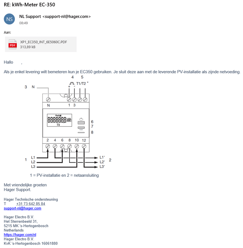

Overigens bericht van Hager gekregen omtrent de kWh meter :
Afbeeldingslocatie: https://tweakers.net/i/tKsLn3HM-ZpG__drxlvhuHby040=/x800/filters:strip_exif()/f/image/fpYyXXgj6lAV5NXowD7bv5hT.png?f=fotoalbum_large
Hij moet dus, zoals ik al dacht, en wat het meest logisch leek, andersom aangesloten.
Onze installateur is het aan het uitzoeken bij zijn leverancier en heeft al toegezegd dat hij eventueel compenseert als blijkt dat we niet volledig terug kunnen leveren.

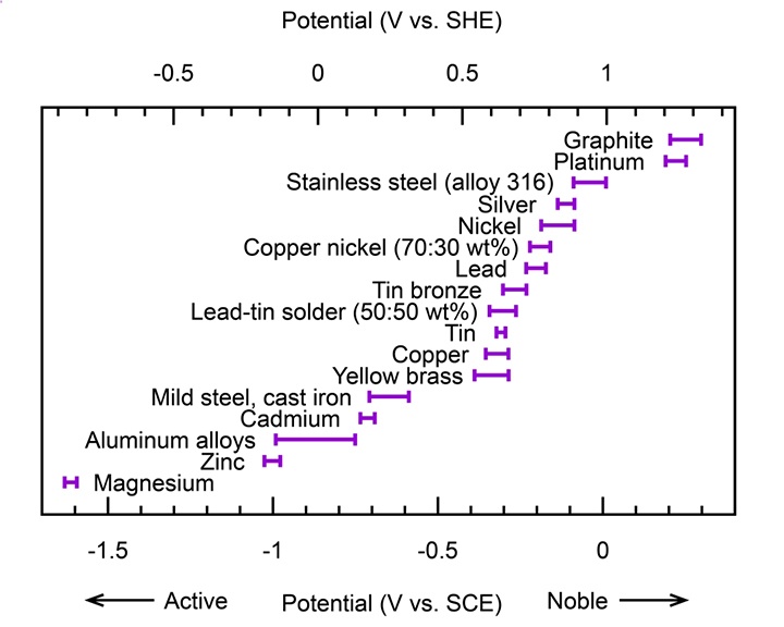

Ik vraag me al een tijdje af, iedereen raad aan om inox (roestvast staal) bevestigingsmateriaal te gebruiken in combinatie met aluminium zonnepanelen & zonnepaneel-montage systemen, en zowat elke webshop voor zonnepanelen verkoopt specifiek inox bouten. Maar inox staat veel verder (edeler) van aluminium af dan zink (gegalvaniseerde/verzinkte bouten) zou je dan niet eerder galvanische corrosie van het alu met Lau verwachten en betere resultaten met verzinkte bouten?
Afbeeldingslocatie: https://tweakers.net/i/6Rdpn1Gf0BhZvEMZ8gx0IP8Sr1Y=/full-fit-in/4920x3264/filters:max_bytes(3145728):no_upscale():strip_icc():fill(white):strip_exif()/f/image/7iEV1cT3QPYZWsSKU7UhVknj.jpg?f=user_large
https://www.canada.ca/en/...s/galvanic-corrosion.html
Nu lees ik ook dat eens het zink 'op' is, is maar een dun laagje, dat je dan weer staal in contact met alu hebt, en da's dan weer een slechte zaak:
Yes but aluminum and zinc are fairly similar in the galvanic series so you will have very little galvanic corrosion. However with time the zinc coating will wear or erode off and now you have steel on aluminum which is not recommended.
Om die reden word dan weer 'hot dipped' zink geadviseerd, aangezien die een dikkere laagdikte heeft en langere bescherming biedt.
Maar inox kan dus toch ondanks het grote potentiaalverschil:
Pair: aluminum – stainless steel
Although there is a large potential difference between the stainless steel and aluminum alloys - about 650 mV, very rare to see galvanic corrosion on aluminum in contact with stainless steel. Therefore, aluminum structures are very often assembled using stainless steel bolts and screws [3].
https://aluminium-guide.c...yuminiya-galvanicheskaya/
Ik ga er maar van uit dat ik dus best algemene gebruik volg en inox gebruik? Ik was hier in het bijzonder naar aan het zoeken omdat ik graag degelijke aarding voorzie (elk paneel met elkaar verbinden) en als die verbindingen gaan oxideren dan ben ik weer terug bij af. In elk paneel zijn 4mm gaten voorzien voor bevestiging van aarding met een M4 bout, en ik was van plan om inox te gebruiken totdat ik me bij de algemene wijsheid vragen begon te stellen..
[ Voor 1% gewijzigd door Capt Waffles op 19-07-2023 12:54 . Reden: Verduidelijking dat het om inox VS verzinkte/gegalvaniseerde bouten gaat ]

Afbeeldingslocatie: https://delmation.nl/wp-content/uploads/2022/07/SDM630-Modbus.png
Eastron sdm630, die plaats je vlak na de hoofdschaklaar en verbindt je via RS485/Modbus met de omvormer als die dat ondersteunt. Omvormer leest meter uit en bij meer dan 20kW gaat die minder stroom uit de panelen opwekken om onder de grens te blijven.
Afbeeldingslocatie: https://www.myenergi.com/nl/wp-content/uploads/sites/6/2022/09/MYE_product_CT-klem.jpg
CT-klem. Stukje inductie-magneet die je om elke fasedraad bij de hoofdaansluiting plaatst. Net als sommige stroomtangen doen, meet dit het aantal Ampere door de draad en produceert vervolgens zelf een klein stroompje wat de omvormer uit kan lezen. Stel dat er 50A gemeten wordt, dan vloeit er 50mA uit het draadje van de klem. De omvormer kan op die manier bepalen hoeveel stroom er, na aftrek eigen gebruik, naar de netvoeding vloeit. Je hoeft alleen eenmalig de verhouding in te stellen, bijvoorbeeld 1000:1.
In beide gevallen kan je 1000000kW opwekken, zolang je maar genoeg intern verbruikt dat het overblijfsel niet meer is dan 20kW en als dat wel het geval is moet de omvormer terug schakelen. Uiteraard alleen als de omvormer deze aansluitingen ook heeft en er iets mee doet.

Capt Waffles schreef op woensdag 19 juli 2023 @ 10:50:
Probeer je mij af te troeven in nerderigheid ofzo? ;)
Echt prachtig, zo'n vraag. Ik kan je er geen wetenschappelijk onderbouwd antwoord op geven. Maar ik heb in 2003 zonnepanelen met RVS bouten op m'n dak geschroefd (je hebt het kunnen lezen in m'n verslag), en er 17 jaar later vanaf gehaald. Die bouten, en ook de alu frames van de panelen waren in prima staat. Er was geen koper in de mix, maar galvanische corrosie tussen alu en RVS onder buitenomstandigheden, ik maak me er geen zorgen om. En anders ook even Molykote HSC erbij smeren?

Zoiets ja, zeg jij ook ‘Alles metrisch!’ als je een biertje hijst? :P
Je verslag was inderdaad wat me triggerde om er meer over op te zoeken. Maar ik denk dat ik inderdaad van de meester ga leren en er wat Molykote HSC op smeer :) . Als de praktijk ervaring goed is zelfs zonder die maatregelen, dan moet ‘t mét zeker snor zitten.

De reacties vinden niet plaats op het kontaktvlak, maar buitenom. Behalve het potentiaalverschil is ook het milieu daar van belang. Als zonnepanelen nat zijn, dan is dat meestal met regenwater. Dat geleidt slecht, dus er loopt een lage stroom. Bovendien is van belang wat er gebeurt bij die reacties; ook die zijn erg afhankelijk van de samenstelling van het electrolyt. Sommige metalen maken beschermende oxidehuidjes die zorgen voor heel andere potentiaalverschillen dan in de boekjes staan. De potentiaalverschillen zijn erg afhankelijk van de te verwachten reacties en dus van de samenstelling van het electrolyt. Ook helpt of voorkomt opgeloste zuurstof in het water de reactie. Grote oppervlakken aluminium en kleine rvs bouten zijn een ideale combinatie in regenwater.
https://www.alurvs.nl/roestvast-staal/artikellijst/7942/
  • Ronald.42
  • Registratie: Maart 2021
Capt Waffles schreef op woensdag 19 juli 2023 @ 19:02:
Ik heb hier onlangs een 10 jaar oude installatie ontmanteld en verplaatst.
Rvs dakhaken met rvs bouten aan de alu profielen en de beugeltjes voor de panelen met rvs bouten en verzinkte hamerkopmoeren of schuif moeren hoe je ze noemen wilt.
Enige wat echt gecorodeerd was waren die verzonken moeren alle zink was weg en de moeren waren veroest.
Dit is een totaal ander merk omvormer, maar het gaat om het idee.
Zero export to CT betekend dat de omvormer probeert 0W terug te leveren op basis van de meters hier boven. Zet je vervolgens een 2kW waterkoker aan dan zal de omvormer tijdelijk 2kW extra leveren totdat het water heet genoeg is. De omvormer produceert dus alleen stroom als dat in huis nodig is. Met het vinkje 'Solar Sell' geef je aan dat wanneer je na aftrek van in huis verbruik nog stroom uit panelen over hebt, dit het net op mag. Met 'Max Sell power' geef je aan hoeveel overtollige stroom er maximaal terug geleverd mag
worden, in jouw geval 20000W.
Dank je voor de link/voorbeeld. _/-\o_
Ik zie wel dat er levertijd is bij die SDM630 CT modbus V2 van ca. 2 weken, ik zal nog wat verder moeten zoeken dus.
Ik heb het hele verhaal doorgespeeld aan mijn installateur, die zal het wel snappen verder.

@FransvWoerkom thanks! Goed artikel in de link, dat bevredigt mijn nieuwsgierigheid! Legt goed uit dat het niet enkel om positie in de galvanische reeksen gaat, dat was mijn gebrek aan kennis, ik keek enkel naar die reeks en er speelt dus meer.
@Ronald.42 bedankt, met nog een praktijkvoorbeeld erbij durf ik het helemaal aan ;)

Is een min 4600 tl xe. Ik heb de export limit gevonden maar volgens mij werkt deze dus alleen samen met een ct meter of elektriciteitsmeter.
Ik was zelf ook benieuwd en heb eens de datasheet van de SDM360 modbus erbij gepakt. Daarin wordt weer verwezen naar het de eastron modbus spec dus die weer opgezocht. In de modbus spec staan netjes de registers. Ben er van overtuigd dat je met een esp-tje + modbus kaart de meter zelf ook zou kunnen simuleren en hem zo'n 'export limitation' geeft. Als je dan zelf ook de p1 monitort kan zelf een volledig een SDM360 nadoen.

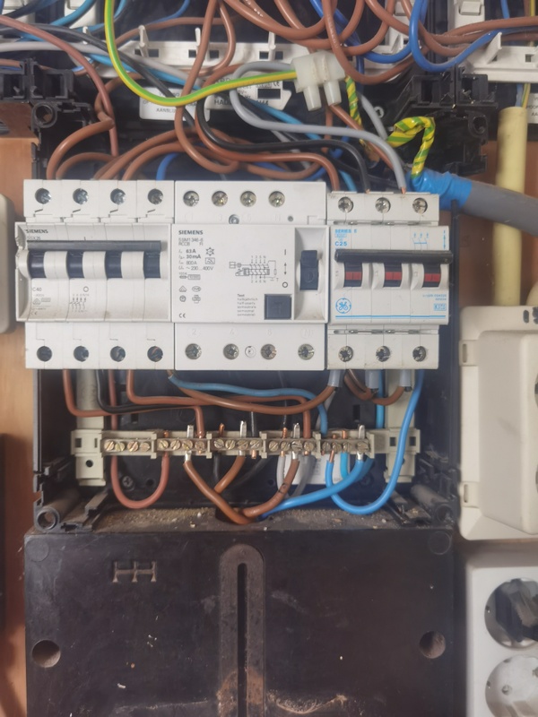

@migjes @dennisfr
De installateur die het achter heeft gelegd zegt het volgende:
Het is helaas niet mogelijk om de 2e poort te gebruiken voor 6 extra panelen. Wanneer je een zonne-installatie splitst in 2 strings moeten deze strings qua vermogen (ongeveer) gelijk zijn. Anders komt het systeem niet goed tot zijn recht. Daarom is het als je extra opbrengsten wilt genereren aan te raden om een 2e systeem te installeren.
  • dennisfr
  • Laatst online: 08:49
CarpeVentum schreef op donderdag 20 juli 2023 @ 17:04:
@migjes @dennisfr
Dat is (in dit geval) onzin: in het geval van een omvormer met 2 sets connectoren op 1 tracker heeft hij gelijk: dan worden de twee strings parallel op 1 tracker aangesloten en is het wel raadzaam als beide strings ongeveer gelijk zijn.
Jouw Goodwe5000DNS heeft daarentegen twee trackers die onafhankelijk opereren (heel simplistich gezien zijn het twee omvormers in 1 behuizing). In dat geval hoeven de strings niet gelijk te zijn.
Aangezien je installateur niet heel kundig lijkt te zijn, zou ik wel even kijken of de groep waarop de omvormer aangesloten is, zwaar genoeg is (lees: 25A).

  • CarpeVentum
  • Laatst online: 05:35
@dennisfr
Ik had terug gemaild naar de installateur maar wederom niet de reactie die je hoopt:
Sterker nog, het is verre van optimaal. Met 6 panelen op het oosten kom je nooit aan voldoende opstartspanning voor een omvormer van deze omvang. De strings moeten nagenoeg hetzelfde zijn qua capaciteit. Aangezien dit in uw situatie niet mogelijk is, adviseren wij een 2e systeem voor het op het oosten gelegen dakvlak.
Ze leggen mijn argumenten over het 2eMPP dus volledig aan de kant?
Daarnaast: Ik heb aan de hand van deze website uitgerekend dat met een opstart spanning van 80V (specs omvormer) ik zelfs aan 2 panelen voldoende zou hebben. Ik snap dus niks van de installateur?
Aardlekautomaat in de meterkast is deze: ABB dsn201e b20; er staat op internet iets over 20A.
  • dennisfr
CarpeVentum schreef op vrijdag 21 juli 2023 @ 21:18:
@dennisfr
Tja, installateur maakt niet echt een kundige indruk. Dat de strings gelijk moeten zijn is onzin wanneer ze op 2 verschillende trackers worden aangesloten. Als je de opstart spanning haalt, is dat al voldoende. Voor het beste rendement is wel een hogere spanning nodig (optimum voltage range mppt, staat vast wel in data sheet van de omvormer)
En voor wat betreft de automaat in je meterkast: hij zal niet direct uitschakelen want de overstroom is relatief gering als je de maximale capaciteit (5000w) van je omvormer gaat benutten, maar in principe ga je over de 20A heen.
Waarschijnlijk is er 2.5mm2 aderdikte gebruikt voor de aansluitkabel tussen omvormer en meterkast en dat is dan in theorie ook niet afdoende.
