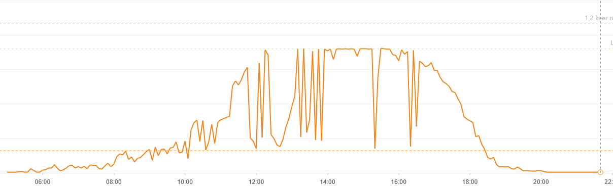

  • NightCruiser

Nou zie ik in de app dat hij regelmatig aftopt op 3.6
Afbeeldingslocatie: https://tweakers.net/fotoalbum/image/NIVttCsHwX0rnGWT3toAVnfZ.png
Nou begrijp ik dat er vaak wat een kleinere omvormer word geplaatst omdat die beter renderen. Ik zie inderdaad ook dat hij al om 05:00 begint en doorgaat tot 22:00, dus dat is tot zover prima. Vraag me alleen af of een iets zwaardere omvormer niet op zijn plaats was geweest?

NightCruiser schreef op donderdag 13 juli 2023 @ 17:25:
Vraagje,
Ik heb 10x 420watt panelen laten installeren op een string. De omvormer is Solis S6-GR1P3.6K-M
Je omvormer is inderdaad max 3600w. Je kunt maximaal 4200w pakken met je panelen. Je aftop is daarmee heel minimaal. In de praktijk haal je dat alleen op perfect zonnige en niet te warme dagen. Niet iets om je zorgen over te maken. Her gaat je veel geld kosten voor een andere omvormer en je moer waarschijnlijk anders zekeren. Zal nu 16A zijn.
Vraagje,
Het ligt er een beetje aan, wat de ligging is van je panelen. Indien deze perfect gesitueerd zijn (m.b.t. windrichting en helling), dan zal het iets van 1% schelen. Ik heb dit voor een ander al even gesimuleerd (windrichting was zzo) en daar zou het verschil 0.7% zijn geweest met een zwaardere omvormer.

TwingyTwingy schreef op donderdag 13 juli 2023 @ 17:29:
Mijn ervaring is dat panelen wel 120% van STC vermogen kunnen doen. Met 4200 Wp mag je wel 5040 Watt verwachten tijdens wisselende bewolking (koude panelen + zon + reflectie van de wolken). In kWh (energie) denk ik dat het niet om veel energie gaat, maar 4200Wp doet echt wel een stuk meer dan 4200W.
Ok dat stelt me enigszins gerust. Het zou me veel geld als ik zelf de fout had gemaakt. Maar ik heb het laten leggen dus dan zou de fout bij de plaatser liggen. Zal inderdaad op 16a zitten, heb 1 fase met 40a. Vandaar dat ik even double check
Jojan265 schreef op donderdag 13 juli 2023 @ 17:42:
Zie https://gathering.tweaker...message/75831014#75831014
40gr, op het zuiden. Volgens mij dat redelijk ideaal. Maar als het misschien maar 1% zou schelen dat is het de moeite niet en minder efficient bij slechte dagen.

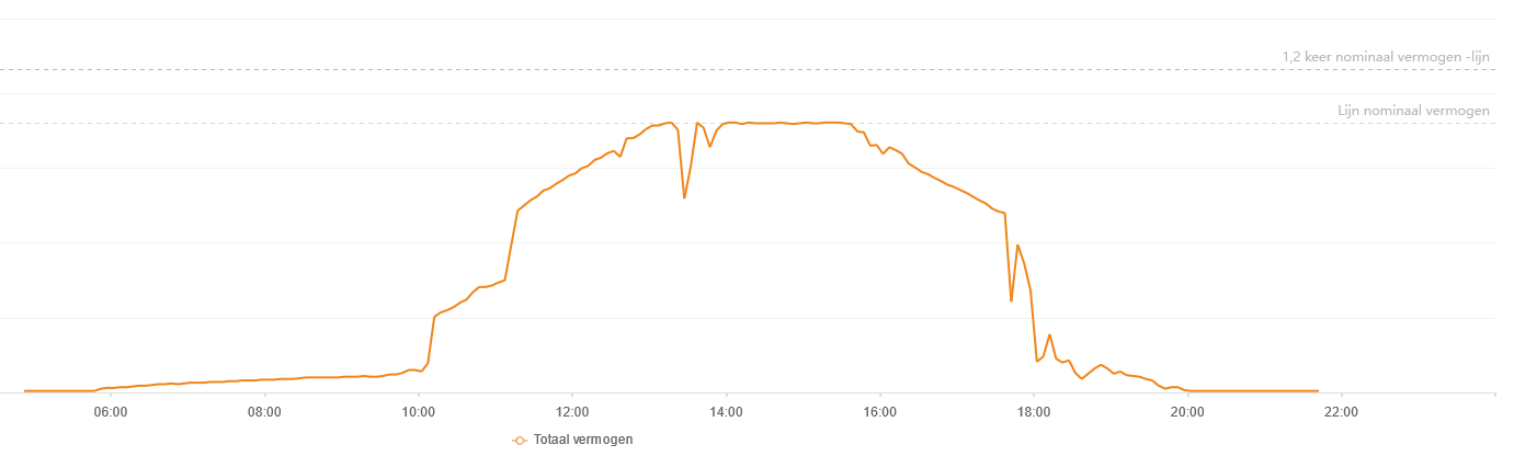

Waarschijnlijk wel.
Echter als ik hier kijk naar de afgelopen weken kijk (erg warm) komen mijn 12 paneeltjes (3600Wp) nèt niet aan de 3000 Watt op piekmomenten.
Afbeeldingslocatie: https://tweakers.net/i/C9eWILkopKyS1GS_58-YPHi-I7g=/800x/filters:strip_icc():strip_exif()/f/image/yRLt1JxA3jg5rr4A0aE0H9hN.jpg?f=fotoalbum_large
Bij dit type weer (zon-wolken, lekker verkoelend windje) zie ik soms pieken van bijna 4K Watt.
Afbeeldingslocatie: https://tweakers.net/i/wpr9YlQoKX3Tx2bWA8IPFTAttFg=/800x/filters:strip_icc():strip_exif()/f/image/FTR3hm6I64Ww8qqaLBh7QOZ2.jpg?f=fotoalbum_large
Je zal dus wat verliezen, maar of dat opweegt tegen de aanschaf(inruil?) van een ander inverter.....

  • NightCruiser
LooneyTunes schreef op donderdag 13 juli 2023 @ 19:32:
Waarschijnlijk wel.
Die max haal ik zo te zien vrij gemakkelijk, hier even 2 voorbeelden.
Afbeeldingslocatie: https://tweakers.net/fotoalbum/image/lJMXM1TtfKHLxEqvMVfi7BLh.png
Afbeeldingslocatie: https://tweakers.net/fotoalbum/image/YKipR5p4GSeWzy0oFFpy27IR.png
Maar ja ik lees op diverse sites dat je met een zwaardere omvormer weliswaar een hogere piek hebt, maar over het geheel gezien wel een lagere opbrengst.
Misschien in de toekomst maar eens kijken wat voor omvormers er dan zijn. Ik ben iig al blij dat mijn keuze om gewoon een string te gaan wel goed uitpakt.

NightCruiser schreef op vrijdag 14 juli 2023 @ 20:14:
Gewoon even invullen op https://thomasberger.be/pv/pvcalc/index.html vul je een keer je huidige systeem in en dan vergelijk je dat met het identieke systeem maar met een omvormer die wat meer vermogen heeft in dezelfde serie. Dan vergelijk je de verwachtte jaaropbrengst reken je dat naar netto winst (minder kosten kWh inkoop of meer TLV) en deelt de hogere kosten van die omvormer door die winst en ziet hoeveel jaar het kost om dat terug te verdienen. Over drie minuten kun je je antwoord hebben ;)
Hint: het kost meer jaar dan je denkt.

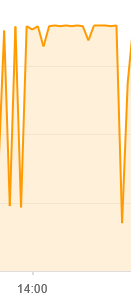

Kijk ff of je een log met hogere resolutie kunt maken (wellicht uit je slimme meter). Bij mij zien de grafiekjes in de app er ook zo uit op bewolkte dagen, maar als ik een report uitdraai zie je dat hij in werkelijkheid de hele tijd heen en weer heeft staan schieten tussen bijna niks en de max.

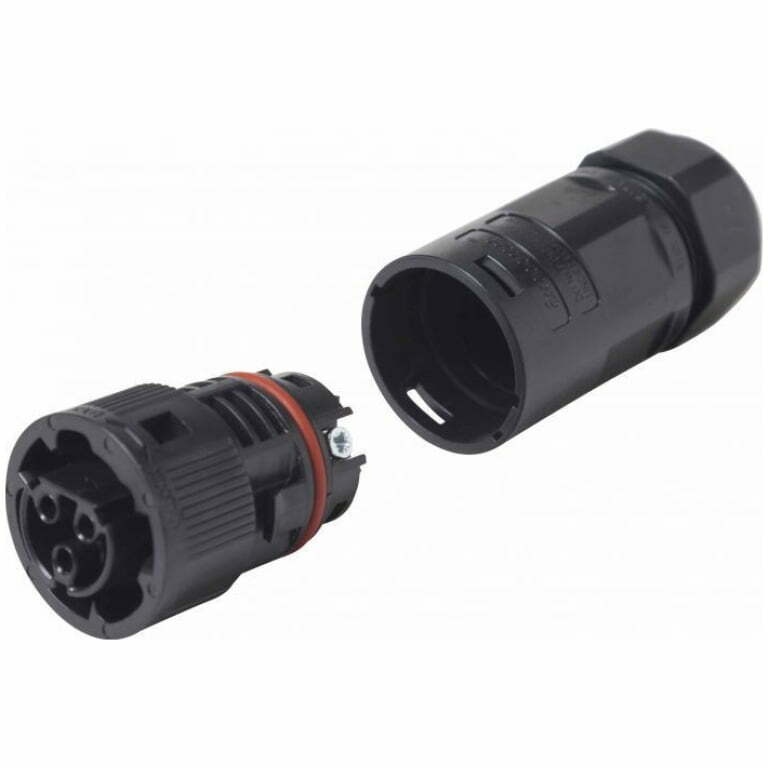

Ik heb een nieuw omvormer gekregen. Wilde die gistermiddag installeren maar nu is de ac connector anders? Ik heb deze connector bijgeleverd gekregen.
Afbeeldingslocatie: https://tweakers.net/i/_8yIcsLQHr_vRC8idFrjBtdi-Os=/x800/filters:strip_icc():strip_exif()/f/image/AvBS5Zd0wYDs2v4SkLlIz7s2.jpg?f=fotoalbum_large
Maar deze zit op de omvormer.
Afbeeldingslocatie: https://tweakers.net/i/SwAPZaK4yzkUmY8WPrrFED7iqr0=/x800/filters:strip_icc():strip_exif()/f/image/HGCi733Lcy0BQZIufeF7JNYN.jpg?f=fotoalbum_large
Iemand die weet welke connector dit is en of ik deze op een zondag ergens kan kopen? Ga morgen einde dag op vakantie dus wil hem dan wel vervangen hebben 😃

Boinkie schreef op zondag 16 juli 2023 @ 09:06:

  • Boinkie
  • Laatst online: 22:54
klump4u schreef op zondag 16 juli 2023 @ 09:13:
Moeilijk te zien op de foto.
Herkansing!

  • weasel
  • Laatst online: 17:34
Misschien handig te vermelden welk merk & type omvormer het betreft?

  • Boinkie
weasel schreef op zondag 16 juli 2023 @ 09:47:
Van een growatt min 3000 tl naar een growatt min 4600 tl-x

  • weasel
Rimco schreef op zondag 16 juli 2023 @ 10:21:
Mag hopen dat je de omvormer in de doos hebt gekregen en de connector daar gewoon in zit.
Type connector (uit de handleiding van Growatt)
M-S30_SD03_S10 001U-A
VPAC06EP-3S(SC)5
VPAC06EW-3P(SC)
Maar inderdaad de juiste AC connector wordt meegeleverd.

  • Boinkie
Netjes in een doos gelukkig en alles zit er bij. Echter de connector is niet de goede. Ik ben er inmiddels achter dat het een APS AC Female connector 1 fase – voor DS3 moet zijn. Iemand een idee waar ik deze op zondag kan kopen omgeving, Delft, Den Haag, Rotterdam? :)
Afbeeldingslocatie: https://tweakers.net/i/_FuVUh1Df6DPBl8PF87IdCJ-0fo=/full-fit-in/4920x3264/filters:max_bytes(3145728):no_upscale():strip_icc():fill(white):strip_exif()/f/image/EeFd4oLSXhVaFGvn0wp2Xv5g.jpg?f=user_large
Deze is meegeleverd, maar is niet de juiste;
verkeerd gat? blauwe dop eraf en daarop steken of zeg ik nu heel wat doms?
  • Boinkie
Maxwp schreef op maandag 17 juli 2023 @ 14:44:
Nee dat zijn sensoren. Andere stekker heeft de boel opgelost!

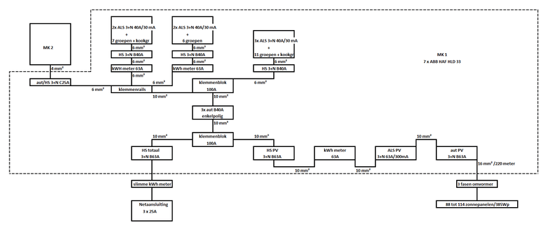

Ander vraagje voor de expert, waar ik niet echt veel over kan vinden.
Wij hebben een 3x25A aansluiting, de teruglevering van de zonnepanelen komt in het allergunstigste geval uit op ca 22A per fase (88 panelen/385 Wp). (Maar zal dat door de O-W opstelling nooit halen, maar er kan dus wel nog simpel uitgebreid worden met 24 panelen extra in de nabije toekomst)
De maximale stroom op de groepenkast wordt dus 25 + 22 = 47A, in het (on)gunstigste geval.
De groepenkast is bedraad met 6 mm2 en heeft 3 40A HS, 8 40A 3F ALS-en en 30 groepen. Dat kan dus maximaal 40A aan. Om dit aan te passen naar 63A is wel een (duur) dingetje.
Is het verstandig om 3 automaten 40A (tussen elke fase, de nul hoeft imo niet) voor het aansluitblok naar de rest van de kast te zetten, zodat de groepenkast nooit meer als 40A krijgt, en de bedrading etc nooit kan oververhitten?
De 63 A hoofdschakelaars voor groepenkast en PV zitten hier nog voor en daar is de bedrading wel aangepast naar 10 mm2.

Teijgetje schreef op maandag 17 juli 2023 @ 16:54:
De groepenkast is bedraad met 6 mm2 en heeft 8 40A 3F ALS-en en 30 groepen. Dat kan dus maximaal 40A aan. Om die aan te passen naar 63A is wel een dingetje
Is het verstandig om 3 automaten 40A voor het aansluitblok naar alles te zetten, zodat de groepenkast nooit meer als 40A krijgt, en de bedrading etc nooit kan oververhitten?
Ja, maar dat doe je dan niet met drie losse automaten, maar gewoon met een 40A krachtgroep.
Overigens gaat het niet om de bedrading, als dat gewoon 10 mm² is gaat dat wel goed, maar om de overige componenten, vooral de aardlekschakelaars gaan maar tot 40A.
Als je hier trouwens niks over kon vinden, dan heb je niet goed gezocht. In Het grote topic voor Elektra huisinstallaties - Deel 2 is dit één van de meest besproken onderwerpen.

Jojan265 schreef op maandag 17 juli 2023 @ 17:47:
88 panelen van 385Wp elk, geeft veel meer vermogen dan op een 3 x 25A aansluiting mag. Maximaal mag elke omvormer 11 kW (3 fasen) zijn en in totaal tot 17 kW. Dus ik weet niet hoe je aan 22 A per fase komt....
Daarnaast snap ik niet goed waarom je aansluiting bij je invoeding optelt. Je hebt dan wel verbruikers nodig, die dit vermogen ook daadwerkelijk gebruiken. Bijv. een laadpaal van 22 kW en dan moet je nog een aantal extra verbruikers hebben om aan 3 x 47 A te komen.
Alles wordt aangelegd door een bedrijf, die weet van de 3 x 25A aansluiting, en daar heb ik niet van gehoord dat de aansluiting verzwaard moet worden.
Er komt een Growatt 30k omvormer, die geeft 50,5A max output, verdeeld over drie fasen. Dat zou dus 17 A per fase zijn, wat past bij de 25A aansluiting.
Overal lees ik dat je de geleverde stroom op moet tellen. Als alles aan staat (5 woningen) en het trekt meer dan 40A dan ben je de sjaak. En ook 25 + 17 = >40.
Dat je inderdaad voor de stroom afnemers moet hebben klopt dus, maar in dit geval ben ik liever safe dan sorry.
De boel kan maar 1 x affikken..........
Per fase leveren de panelen dus max 17A terug, en in de praktijk zal dat op de piek in de zomer 15-16A zijn, schat ik.
Ik laat dat aan de elektricien over.
Andrehj schreef op maandag 17 juli 2023 @ 17:52:
Dat topic heb ik inderdaad gemist. :$
Ik had elders gevonden dat je beter losse automaten nam omdat het vrij onwaarschijnlijk is dat alle drie de fasen (tegelijk) overbelast gaan worden, maar hooguit één.
En dat je dan die fase er gelijk uit wil hebben ipv gelijk alle stroom er af met een krachtgroep.
En dat je daarom ook de nul niet geschakeld wil hebben.
Ik zal me eens in dat topic verdiepen.
Maar dit hoort dus maar deels hier. ;)
Onze installatie ziet er schematisch ongeveer zo uit. (klik voor groot)
Afbeeldingslocatie: https://tweakers.net/i/mp6dp1j-_jsx4pClFTmEN1A5RMk=/800x/filters:strip_exif()/f/image/TNWA0mau7NtcdRLzfG70WfLJ.png?f=fotoalbum_large
En ik zorg "alleen" dat de elektricien ze normaal aan kan sluiten en de ruimte heeft.
Daarvoor moest ik de hele meterkast opruimen, er was hier jarenlang een elektricien aan de gang die maar wat deed, blijkt achteraf..
Als in kapotte kasten, een verdeelrail onbeschermd voor de HS die altijd spanning voert, kabels en buizen ongebeugeld, lasdoppen los in de meterkast, groepen die niet bij bewoners horen via hun meter, geen totale HS, ALS problemen (bv 5 groepen er achter 8)7 ), etc.
Ik werd er niet blij van toen ik de deksels open maakte. :X
Het begon met ruimte maken voor 1 kastje met 1 din rail x 12 modules voor de PV, inmiddels moet ik ruimte maken voor drie dubbele dinkasten x 24 modules ( ABB HLD33), waar nu nog 14 modules verdeeld van vrij zijn, van de 72........en ben ca 1500 verder aan materiaal.
Alles is er, de kasten zijn grotendeels voorbedraad, het wachten is op een Wiha Torque setje om alles op juiste moment te kunnen aandraaien. Zou vandaag komen, morgen kasten plaatsen, maar levering is 2 dagen vertraagd. :(
De ALS en groep voor de PV wordt door het PV bedrijf geleverd bij installatie.
[ Voor 6% gewijzigd door Teijgetje op 17-07-2023 20:05 ]

@Teijgetje 25kW omvormer kan nog wel lang goed gaan op een 3x25A aansluiting, maar meer dan dat moet je actief gaan sturen zodat je de export beperkt.

Teijgetje schreef op maandag 17 juli 2023 @ 20:53:
Ja, JOUW hoogst gemeten verbruik....... :P
Wij verbruiken ca. 30.000 kWh per jaar, met afgelopen jaar een totale energierekening van ruim 31k.
Weliswaar ca 15k aan gasgebruik, maar toch.
Wij hebben hier 5 woningen, 2 schuren en een verlichtingsgroothandelshowroom op 1 hoofdaansluiting.
Daar is de installatie dus op berekend. ;)
Klinkt mij alsof er niet veel berekend is, maar meer aan elkaar geknoopt en god zegene de greep dat het nog werkt. Dit is op papier veel te veel voor een 3x 25A aansluiting en al helemaal als er ook nog all electric verwarmt moet gaan worden.
Nou dan weet ik wel zeker dat deze aansluiting geen 3x25 is. Dan had je al heel vaak in het donker gezeten.
