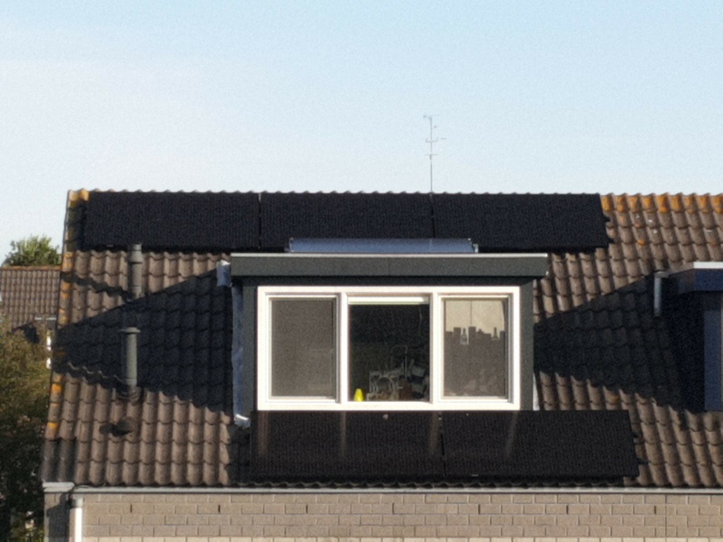

Gaat een tigo zinvol zijn hier?
Vandaag een mooie blauwe dag.
Ik heb dus mij 14x260 panelen vervangen voor 12x425.
Van die 14 had ik 2x6 naast elkaar en dan nog 2x een paneel eronder.
Afbeeldingslocatie: https://tweakers.net/i/ASHfH1QfGWcapXHeC4i2JlXSJLo=/x800/filters:strip_icc():strip_exif()/f/image/ZrYrNWthLsvqDncKaovaXObf.jpg?f=fotoalbum_large
Nu heb ik dus 2x6 op rij maar ze zijn iets breder en ik kom dus een stuk verder richting kachelpijp.
Afbeeldingslocatie: https://tweakers.net/i/UJBYD1WdVnGkkef2mHwNLhIS2Gk=/x800/filters:strip_icc():strip_exif()/f/image/fSUMPCQ5Zp5SRjibrgmacd0l.jpg?f=fotoalbum_large
Nu had ik vandaag wel een behoorlijke dip op die string.
Één string zijn de rechter 6 en de andere string zijn de linker 6.
Het paneel dat nog mist op de foto heb ik gisteren geplaats en daar zit op een dag als vandaag een leuke schaduw op.
Is het zinvol om hier een tigo achter te hangen? Of gewoon maar zo laten?
Ik had al even rondgekeken op tigo posts op het forum maar de meningen lijken nogal uit één te lopen.
Bovenste lijn is de omvormer waar het om gaat de twee andere lijnen zijn van de platdak setjes.
Het valt vooral op met zo'n mooie blauwe dag natuurlijk als het bewolkt is merk je er niet veel van denk ik.
Afbeeldingslocatie: https://tweakers.net/i/RRq7fxfoeokSyMOm9AsdjdYrhEU=/800x/filters:strip_icc():strip_exif()/f/image/CAW5etTMFGmmUqn45GOg3ria.jpg?f=fotoalbum_large
@Ronald.42
Kachelpijp heb je toch niet nodig nu?
Wat voor omvormers hangen er aan?

@Ronald.42 lastig zonder string spanning en stroom grafiek. Vermogen is weinig uit af te leiden.
De dasolar heeft dus iets lagere Impp, dus ga je de 5 axitec suboptimaal tracken. Fractie verlies. Tigo zou dat voorkomen, maar ik kan verschil zeker niet kwantificeren. Dat is niet linear met lagere stroom.
De omvormer kan maar 11A. De panelen ruim 13A. De vraag is hoe vaak je in NL meer dan 11A zou kunnen. Ook hier is verlies niet linear (spanning wordt hoger)
De kachelpijp gaat achtereen op meerdere panelen schaduw werpen. Dus je zou meerdere tigo moeten inzetten om daar wat aan te doen. Bij correct tracken door omvormer is de winst echter minimaal. Restopbrengst in harde schaduw is zeer laag.

Eigenlijk wat ik ook al dacht.
Vanmiddag zag ik op de omvormer voor die string 2 ampere tijdens de dip. Spanning heb ik niet onthouden.
Nu gaat het echt om dat ene paneel er zit een dipje iets eerder maar dat stoort me niet echt.
We zitten vrij kort na de langste dag dus de zon staat nog hoog.
Dus eerder en later in het jaar zal de schaduw over meer panelen vallen.
Ik denk dat het is wat het is, ik kon voor mezelf al de tigo niet rechtvaardigen maar je weet nooit wat voor inzichten andere mensen hebben.
Ik ga het een poosje aanzien maar ik vermoed dat een tigo voor dat enkele paneel over de jaren gezien zijn aanschafwaarde niet gaat terugverdienen...
Plus dat ik geen voorstander ben van elektronica op het dak, maar dat is persoonlijk.

Jojan265 schreef op zaterdag 8 juli 2023 @ 08:37:
Kleine vraag: Hoe hoog is die rand? Zo op dat plaatje te zien is die niet al te hoog en dan zou ik me er totaal geen zorgen om maken. Tegen de tijd dat de zon zo laag staat dat die rand schaduw geeft, is de zonkracht al niet veel meer op het paneel vanwege de hoek.
Nuttige feedback, dank! Ter info: de dakrand is 40 cm hoog.
Bij wijze van oefening zal ik in de SMA Sunny Design ontwerpsoftware eens die dakranden verwijderen. En dan zien hoeveel meer kWh jaaropbrengst dat zou geven. (Hierbij ga ik er van uit dat deze software behoorlijk correct de schaduwvorming kan uitrekenen).
En ander aspect, terzijde: de SMA-omvormer heeft "ShadeFix" software aan boord, waarmee een deel van de negatieve gevolgen van schaduwvorming vermeden worden, door de MPP-tracker parameters te optimaliseren.

Dit is onlangs gelegd bij mijn overburen. Is dit uit te leggen?
Als er een goede reden is/kan zijn om het zo te doen hoor ik dat graag, voor mijn eigen gemoedsrust.
Edit: ook dat de onderste rij versprongen ligt tov de bovenste... :?

@RudolfR Ze hadden een paneel te weinig bij zich, geen andere verklaring.

onetime schreef op maandag 10 juli 2023 @ 22:01:
Zo te zien zit er nog een kort piepke (rioolbeluchting oid)
  • onetime
elektriekert schreef op maandag 10 juli 2023 @ 22:15:
[...] Zo te zien zit er nog een kort piepke (rioolbeluchting oid)
Daar ga ik ze hier ook overheen leggen...

RudolfR schreef op maandag 10 juli 2023 @ 21:46:
Het is weer om te janken. Ook weer veel te dicht op de dakrand. En ja, je kunt makkelijk over een ventilatiepan heen met je panelen, tenzij je rails dat niet toelaten. Dan kies je andere rails, of je gooit er een iets vlakkere ventilatiepan op.

  • RudolfR
  • Laatst online: 22:34
@TCMR
Niet dat ik het voor die club wil opnemen, maar kwa dakrand valt het nog wel mee. Er zit een vrij brede dakgoot aan de voorzijde.

TCMR schreef op dinsdag 11 juli 2023 @ 21:42:
Ik ben nog van plan een "hall of shame"-topic te starten over dramatisch uitgevoerde solar-installaties. Deze past er mooi in ;)
Beter dit dan helemaal geen panelen. Ik vind het wel mooi om de schaduw heen gelegd. Ventilatiepan had ik idd. vervangen en overheen gelegd. Dicht op de dakrand is gewoon een afweging. Als de panelen niet over de rand uitsteken dan loopt het zo'n vaart niet. Een setje panelen met frame is behoorlijk sterk; het zou me niet verbazen als je zo juist de nokpannen behoedt voor afwaaien tijdens een flinke storm ;)
