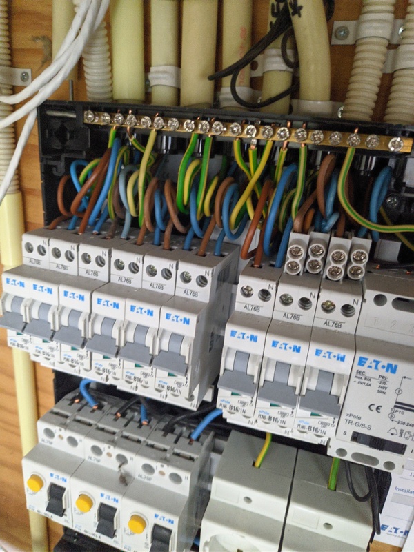

onetime schreef op woensdag 14 juni 2023 @ 16:14:
@FitTiv Ja dat kan, (daar zitten nog wat voorwaarden aan->) maar alleen als je daar voldoende in thuis bent. En door je vragen vraag ik me dat wel af.
Het beste meet je dat door de kap van je groepenkast te halen en daar direct de fases te meten.
Even terugkerend hierop:
Ter info vandaag zonnige dag even de fasen in meterkast gemeten.
L1 ~235V
L2 ~237V
L3 ~249V (omvormer aan) en 242V (omvormer uit)
Kabelverlies ca 2V op ~7m 2.5mm2
Opwek L3 1600W.
Groep van wasmachine waar zpop zit omgewisseld naar L2 (was even het makkelijkst ivm bekabeling). Resultaat opwek 3700W, voltage op de omvormer max 250V.
Installateur komt binnenkort nog een keer eea verleggen naar L1 maar dit is zo al een prima winst.
Dank nogmaals voor de hulp en het zetje in de juiste richting!

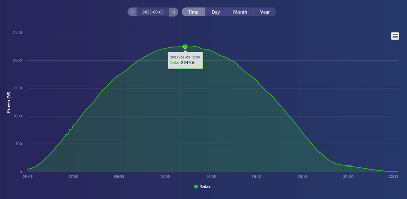

Blue-Bird schreef op maandag 3 juli 2023 @ 19:36:
Ik heb waarschijnlijk een fout gemaakt in de keuze van mijn omvormer. Ik heb 8 430wp panelen en een Growatt MIC 3000X. Zelfs vandaag al (veel schaduw) stopt hij op de 3000 watt. Opstelling is 1 string zzo, geen schaduw. Welke omvormer had ik beter kunnen aanschaffen? De 3600?
ik heb de 3300 versie en 8x 390 wp en realiteit is dat als het een volle zon dag is ik niet boven de 220w continu uit kom. Ik had dus makkelijk zelfs met een 2500 weg kunnen komen. de reden dat ik een 3300 heb is omdat dat de enige beschikbare was tijdens de paniek vorig jaar.
Die pieken zijn kwesties van minuten. Als je 10 minuten volle zon hebt worden de panelen heet en keldert je voltage en je actuele vermogen hard en ga je misschien 2500 halen.
Afbeeldingslocatie: https://tweakers.net/i/VBgFUnd1rOu_sb_p2DRnqmEKbgQ=/800x/filters:strip_exif()/f/image/jP26q1L6EOPmn4LLxhlNjnGY.png?f=fotoalbum_large
dit was de beste dag van juni met 19.1 kWh desondanks maar 2245 watt op de piek.

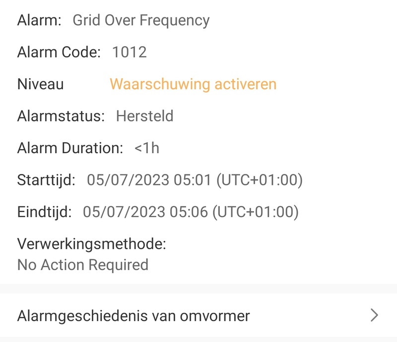

Afbeeldingslocatie: https://tweakers.net/i/kLq4gce6ENlgtXTGDhctp9prgOY=/800x/filters:strip_icc():strip_exif()/f/image/X92rblJpbu1yryun55ANdLN1.jpg?f=fotoalbum_large
Vandaag voor het eerst een grid-melding gehad vanuit mijn omvormer. Een Grid over frequency? De Voltage-melding kende ik wel.
Heeft dat met het 50Hz stroomnet te maken?
Zonnepanelen 3950Wp - DMEGC 6x395Wp (ZW 2°) + DMEGC 4x395Wp (ZW 28°) - Solis 3.6 ; Easee Charge Lite 11kW + Easee Equalizer (Load Balancing) ; BMW iX1
  • onetime
@Griffin2k Het is waarschijnlijker dat er ergens een draad los zit...
Het is niet op het journaal geweest, dus ik denk niet dat er echt een te hoge frequentie was.
Zeker als je die melding nog een keer krijgt, alle kabels en bedrading nalopen.
Al kan het ook ergens in de buurt een vonkende motor of zo zijn, die storingen geeft.

Jojan265 schreef op maandag 3 juli 2023 @ 20:18:
Maak je geen zorgen. Dit zijn maar erg korte periodes, welke op de complete opwek nauwelijks invloed hebben. Om dit te onderstrepen heb ik in een simulatie applicatie 3 omvormer configuraties getest:
@Jojan265 Welke simulatie applicatie gebruikte je hiervoor?
  • Jojan265
  • Registratie: Februari 2022
  • Laatst online: 12:43
Pebblepath schreef op woensdag 5 juli 2023 @ 11:19:
PV*SOL premium van Valentin software

onetime schreef op woensdag 5 juli 2023 @ 09:58:
Losse kabel zal het niet zijn, hij herstelde zich direct weer. Ik zal het straks thuis nog even nalopen. Rond vijven werd het wel licht als ik mijn beveiligingscamera check tussen 04:00 en 05:15.
Ook stompje Polly was nog nergens te bekennen, geen wind en regen.
  • Griffin2k
  • Laatst online: 12:33
TCMR schreef op woensdag 5 juli 2023 @ 12:25:
Vandaag hier ook uitval: voor het eerst sinds 2020 is de alamat eruit gesprongen. Zal aardlek-kwestie geweest zijn, want hoge spanning gaan we vandaag niet hebben. Is een 30mA alamat (2.5kW omvormer). Het werd blijkbaar toch even te gortig op het dak hier met storm Polly die waarschijnlijk nu ook de onderkant van m'n panelen even heeft schoongeregend... :P
Rond dat tijdstip ook? De meterkast en alamat hadden geen last in ieder geval hier
Hier precies hetzelfde:
- in 2020 zonnepanelen geplaatst op ZWZ met SMA SB3.0 omvormer, op PV verdeler met de wasmachine;
- begin 2023 nieuwe meterkast geplaatst met zonnepanelen op ONO met Goodwe XS2500 omvormer (rechtsreeks naar de meterkast, eigen groep);
- de SMA zit op een 30mA aardlek, dle Goodwe op een 300mA
- Vandaag de aardlek van de SMA omvormer eruit, die van de Goodwe niet.
Ik vraag mij nu af wat voor aardlek er tussen zat met de oude meterkast, maar zou mij niets verbazen als dat voorheen ook een 300mA was. Neem toch maar even contact op met de installateur van de meterkast, maar als ik dit zo lees ben ik niet de enige. Dus wellicht is het gewoon domme pech.
[ Voor 3% gewijzigd door pieter81! op 05-07-2023 17:37 ]
  • JJmac
  • Laatst online: 11:24
Mijn elektricien heeft de Elektramat eigen merk omgewisseld voor een merk automaat, hij zij daar kwam nog wel eens storing van.
10x Canadian Solar 3.72Kwh SE Zuid, Apple
  • pefosa2132
  • Registratie: November 2019
  • Laatst online: 15-01-2025
pieter81! schreef op woensdag 5 juli 2023 @ 17:37:
Hier ook de aardlek eruit (een SMA 3.6 sunnyboy omvormer met een 30mA / 20A Eaton alamat).
Ook bij familie de aardlek eruit. (ook een SMA 5.0 sunnyboy omvormer met een 30mA / 25A Eaton alamat).
Alamat van 30mA lijkt te weinig voor een SMA sunnyboy met dit storm weer.

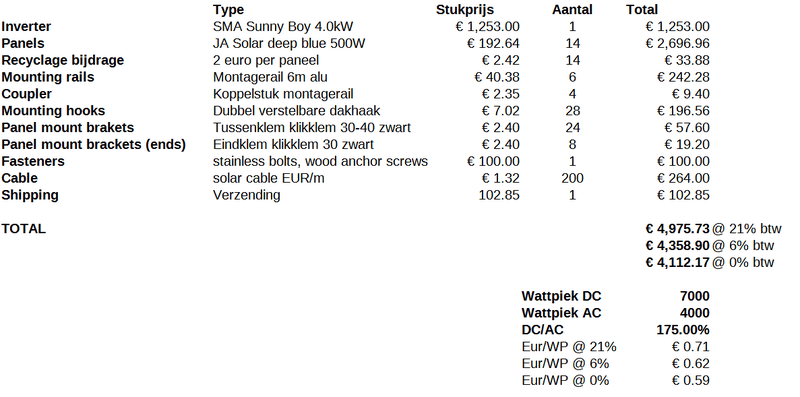

Teijgetje schreef op dinsdag 4 juli 2023 @ 11:07:
@Capt Waffles
Als ik nu 22 panelen extra koop, Longi 385 wp á €178/st, met frame Van der Valk pro p10, á ca. 3,1k, ben ik ca 7000 kwijt voor ca 8500 wp en kom op 83 cent/wp, zonder omvormer, bedrading en aanleg.
Hoe ga ik daar jouw € 0,6/wp van maken, inc alles?
Het montagesysteem hakt er wel erg hard in in jouw voorbeeld. Ik kan me moeilijk voorstellen dat een plat dak systeem zo veel duurder is, damn, da's heftig. Het zijn eenvoudige alu profielen & 'gewichten' (de voeten), ik heb er me niet in hoeven verdiepen wegens dak onder helling met dakpannen, maar EUR 3000+ daarvoor lijkt alsof er veel marge op zit..
Hier is mijn kost breakdown:
Afbeeldingslocatie: https://tweakers.net/i/FlcQH0ZcBdyYlSLEZp88AQaRSxM=/800x/filters:strip_exif()/f/image/WBkHGhr054rh7HXavq1syH1N.png?f=fotoalbum_large

Er is iets raars aan de hand met mijn APsystems omvormers (DS3-H).
Dit is de grafiek van gisteren:
Afbeeldingslocatie: https://tweakers.net/i/VCrhQHE6PqnuGcL1KLGml4DvtLI=/234x176/filters:strip_exif()/f/image/c2yZ1B5bdFfNVcdaI32b5u0s.png?f=fotoalbum_medium
Dit is de grafiek van de enphase installatie van mijn broertje (hemelsbreed zo'n 800m verderop):
Afbeeldingslocatie: https://tweakers.net/i/PE3QIcrBMn6C5jDRUuBypPs__0o=/234x176/filters:strip_icc():strip_exif()/f/image/UDDcR1dKJJfKTIqSYCIiZNRa.jpg?f=fotoalbum_medium
Als ik vervolgens de grafiek van de lichtsensor in mijn slaapkamer bekijk zie ik wel een grillig verloop maar niet zo extreem.
Ze lijken wel te pieken en dan vervolgens naar 0 te gaan en vervolgens na een half uur weer gelijk te pieken. De voltages op het net tikt max 238V aan en de temperaturen van de omvormers zijn ook niet extreem.
Het betreft 2 onafhankelijke omvormers die beiden er compleet mee stoppen. Ik heb dit gedrag de afgelopen maand nog een paar keer gezien maar zie er geen verband in. Vandaag laten ze gewoon een mooie curve zien. Wat is hier aan de hand?

Als alles zo uitvalt ruikt dat naar een te hoge netspanning. Heb je een installateursaccount? Dan kan je zien welke spanningen je omvormers zien. Als niet, dan op zo'n moment even een multimeter in het stopcontact steken (wel zorgen dat je wisselspanning gaat meten anders kan het vervelend worden :p).
Alternatief: wat zegt ie in de module view? Gewoon 0 of iets als NC?

De spanningen meet ik via homeassistant en zijn niet boven de 238v gekomen.
Ze laten 0 zien. Wel zie ik nu dat 1 omvormer er meer last van heeft dan de andere.

Dat is gemeten op de P1 poort vermoed ik.
Het kan zijn dat aan de omvormer alsnog 253V wordt gemeten.

Nee zijn de spanningen op de omvormer. Die leest de ECU elke 5 minuten uit.
