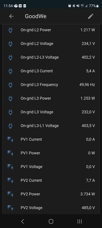

Ik snap iets niet. Ik heb 15 panelen liggen van 390wp op het zuiden en een omvormer die max 5500wh kan omvormen. Toch heb ik mijn piek opbrengst nog nooit boven de 3800wh gezien. Is dat normaal? Ik zou op zonnige dagen toch wel een iets hogere opbrengst verwachten?

Op hete dagen is de opbrengst sowieso een stuk minder.

Bij een ideale hoek op het zuiden zeker wel. Je zou in het voorjaar makkelijk de 5500 W moeten halen rond het middaguur. 3800 W is maar 65%. Zelfs op een hete dag als gisteren zou de piek rond de 80% moeten zitten.

@Chaoss Kan het zoiets zijn: Growatt 3600TL-X topt af op 2500 Watt ?
Je omvormer heeft waarschijnlijk 2mppt's, is er maar één aangesloten?
Wat is de oriëntatie van de panelen? Wat is de string spanning? Netspanning? Merken en types?
Dit alles in een eigen topic?
  • onetime
@Chaoss Let ook op je eenheden...

Zet je systeem eens in pvcalc, dan kan je zien wat je zou mogen verwachten

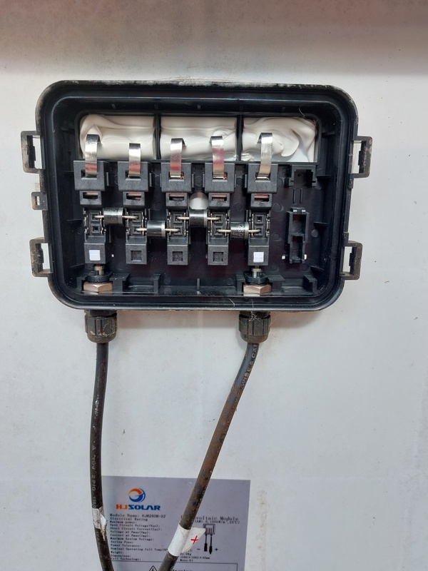

Ik had hier een poosje terug al eens gezegd dat ik mijn panelen welke 10 jaar liggen ging verwijderen en de aansluitingen even eens goed zou bekijken ivm lekkage etc.(daar was toen een discussie over inferieure toestanden)
Nu had ik een paneel waar bij het aansluitkastje de deksel niet helemaal lekker zat dus bij deze.
Afbeeldingslocatie: https://tweakers.net/i/M821FEdYSDf704yUeS7AnEG6JwI=/x800/filters:strip_icc():strip_exif()/f/image/L4DbguAZkPdN5VzC8LhQBZzU.jpg?f=fotoalbum_large
Afbeeldingslocatie: https://tweakers.net/i/STqHNZDUPb70i8bwokBXmG_uWgw=/x800/filters:strip_icc():strip_exif()/f/image/wNKM423Wa07aNXnqzcAgDUeE.jpg?f=fotoalbum_large
Afbeeldingslocatie: https://tweakers.net/i/gbN8L15ZrX7h7Xg-JSntg6p0y-c=/x800/filters:strip_icc():strip_exif()/f/image/5uSQFgE17JRFVhGk4F7oT6Jz.jpg?f=fotoalbum_large
Afbeeldingslocatie: https://tweakers.net/i/zurEHoFY7b4szGzPTPwJylegOzo=/x800/filters:strip_icc():strip_exif()/f/image/o2ZoCJ02b2VjZmZCPOdVhtz2.jpg?f=fotoalbum_large

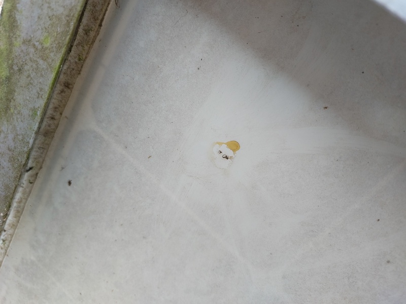

En dan was er nog een paneel waarbij ik de folie 10 jaar geleden beschadigd had, ik heb er toen een paar keer wat bootlak achterop gedruppeld dat was inmiddels verdwenen.
De cel vertoont wat corrosie maar lijkt het nog wel te doen.

Euh, dat soort dingen gaat mijn pet te boven. Ik ga wel contact opnemen met de leverancier. Panelen liggen net sinds december.
Edit, Ik zie in homeassistant dat PV1 op 0 staat, is dat wat je bedoeld?, ik denk eigenlijk dat mijn panelen maar op 1 string zijn aangesloten.:

Leuk om te zien. Panelen zien er nog goed uit. Die diodes: geinig. Heb zelf drie jaar geleden panelen uit 2003 van het dak gehaald. Shell Solar, met welbekende delaminatie. Zagen er iets minder fris uit dan de jouwe.
Wat moeten we verder zien aan die 'junction box' en aan de MC4 connectoren? Goed, niet goed?
Heb vorige week panelen uit 2020 van het dak gehaald, door de profi-installateur gelegd. Ik kon daar overal de wartels van de MC4-connectoren gewoon met de hand losdraaien. Het blijft drama, die gasten...
En dat terwijl Stäubli er zo'n fijn filmpje voor gemaakt heeft.
Ik gebruik zelf overigens geen momentsleutel voor het aandraaien van de wartel. Dat gaat me effe te ver voor zoiets, maar wel de officiële steeksleutels die overigens gewoon beginnen te slippen als je op het goede aanhaalmoment zit (nog minimale ruimte tussen wartel en connector-body). Ik vroeg met telkens af: is dit by design?

Volgens mij ziet het er nog keurig uit na 10 jaar in weer en wind.
Heb ze bijna allemaal gemeten rechtop met de rug naar de zon, zitten allemaal rond de 52 volt.
Heb overigens inmiddels wel 1 aangetroffen met wat oververhittings verschijnselen...
Afbeeldingslocatie: https://tweakers.net/i/AL7ZPLREN4mMganpy4wT-MQvI8s=/x800/filters:strip_icc():strip_exif()/f/image/Fag1ROGLqQKwBFYSKw42NOLs.jpg?f=fotoalbum_large
Afbeeldingslocatie: https://tweakers.net/i/dfWoG8A6GBQYpIVDYYNNuPgfrWA=/x800/filters:strip_icc():strip_exif()/f/image/4VZAZBXymiyRjCsn6WuXi3vy.jpg?f=fotoalbum_large
Wartels draai ik zo vast als ik denk dat het moet en dat is altijd op het juiste moment... in tijd... :P
  • Oogje
Ronald.42 schreef op maandag 26 juni 2023 @ 10:00:
En nog een kleine surprise....
Je schrikt toch even.
Hij blijft wel dapper bij zijn nestje...
Als ik me niet vergis is dat een franse veldwesp, die zijn echt 0,0 agressief en komen niet op zoetigheid af, heb ze hier ook al jarenlang overal zitten. Maken nestjes met open structuur itt klotewespen :+

  • Ronald.42
  • Registratie: Maart 2021
Oogje schreef op maandag 26 juni 2023 @ 15:24:
Klopt inderdaad zijn totaal niet agressief ze zijn eerder bang als je met je vinger in de buurt van het nest komt.
Ze vangen hoofdzaak insecten, helaas zaten deze nestjes op de verkeerde plek.
  • onetime
Chaoss schreef op maandag 26 juni 2023 @ 11:23:
[onetime schreef op maandag 26 juni 2023 @ 06:56:
Dit alles in een eigen topic?]
Netspanning in orde, inderdaad één string, het is vaak zo dat niet het volle vermogen op maar één van de twee mppt's kan. De beide mppt's parallel met een splitter (heb ik liggen) en mogelijkerwijs de omvormer op parallelbedrijf in moeten stellen. Goede eerste poging, bij afwezigheid van opbrengst grafieken.
Die PV spanning komt neer op 32 1/3 volt per paneel. Met de specs van de panelen misschien een indicatie van terugregelen van de mppt.
En @Chaoss dit type omvormer van Goodwe kan het max ingangsvermogen ook op één ipv beide strings verwerken. Vermoedelijk betreft het een software issue.
Help!!
Net door mijn ladder gezakt, dus 1 paneel aan gort.
Heeft iemand nog een adres voor zo'n paneel? Ik kan ze alleen per minimaal 10 stuks vinden😵‍💫
Afbeeldingslocatie: https://tweakers.net/i/jKrSKijmhZEt--B-wQqTV7Oqbrc=/x800/filters:strip_icc():strip_exif()/f/image/u96spT2QCBPKwKoaPL6R26XQ.jpg?f=fotoalbum_large
  • BarryH
  • Laatst online: 14:31
Ronald.42 schreef op woensdag 28 juni 2023 @ 14:12:
Help!!
de leverancier waar je deze vandaan hebt al gebeld of die geen uitzondering wil maken? Desnoods voor een iets hogere paneelprijs?
  • Ronald.42
BarryH schreef op woensdag 28 juni 2023 @ 14:34:
Die heeft ze helaas niet meer.
Ik moet er nog 2 naar boven en dan even een kabeltje maken voor bypass van die gesneuvelde.
Als dat allemaal goed gaat maar eens rond bellen denk ik.
Er is een adres in België die ze nog heeft even kijken wat daar mogelijk is.
Ben er in ieder geval knap chagrijnig van en ineens een stuk minder dapper :+
  • onetime
@Ronald.42 Kan je om te beginnen de kapotte verwijderen en de rest doorverbinden?
Dan loopt de opbrengst door al is het met een paneel minder. Eventueel met een verlengkabel.
Waar woon je ongeveer?

Ronald.42 schreef op woensdag 28 juni 2023 @ 14:44:
Uit je verhaal maak ik op dat jezelf oké bent, dat is het belangrijkste, jammer dat je ego een deuk heeft opgelopen ;)
  • Ronald.42
onetime schreef op woensdag 28 juni 2023 @ 14:45:
Die kapotte was al naar beneden gestuiterd toen ik met dat ding op mijn nek door de ladder zakte.
Dus er komt nu gewoon eerst 1 minder op.
Ik zou inderdaad even een bypass kabeltje maken maar ik kan gewoon de kabel naar de omvormer aansluiten die kan ver genoeg terug.
Ik zit in Heerenveen.
  • Ronald.42
elektriekert schreef op woensdag 28 juni 2023 @ 14:59:
Ladder zei knak bij de beugel van het uitschuifgedeelte.
Alleen het zonnepaneel en 1 schoen zijn naar beneden gegaan ik had een rail beet en 1 voet in de dakgoot.
Valbeveiliging is zo gek nog niet..
Mezelf uitgemaakt voor grote klootzak en bibberend een glaasje fris en een peuk.
En overtuigd om in het vervolg wat anders te werken..
Eind goed al goed
