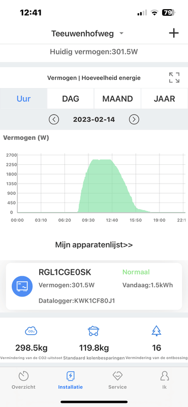

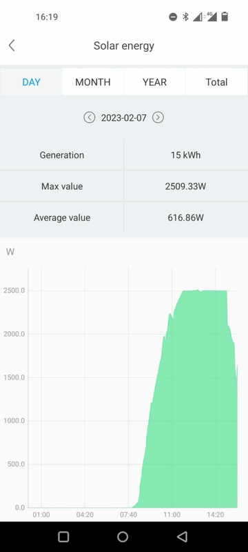

Hallo,
Sinds december 2022 heb ik 8 zonnepanelen op mijn dak (zuid, 45°) gelegd en aangesloten op een Growatt omvormer 3600TL-X. Nu was vandaag de eerste echte zonnige dag waarop ik de installatie kon monitoren. De wifi module heb namelijk pas enkele weken er aan hangen. Zoals te zien is lijkt het er op dat het vermogen wordt afgetopt op 2500 Watt ondanks dat de panelen een piekvermogen hebben van 410Watt
Afbeeldingslocatie: https://tweakers.net/i/FxDUauXYVts9k1Fq73VP_xjTtn4=/x800/filters:strip_icc():strip_exif()/f/image/JFSQKIXdl1mIN2qVJBPI1uZF.jpg?f=fotoalbum_large
Omdat er geen schaduw op de panelen valt zijn ze aangesloten als één string op de omvormer, dat dit een probleem zou kunnen zijn heb ik niet kunnen terugvinden in de handleiding van de omvormer.

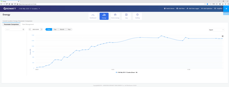

Ik heb vandaag en ook gister vage grafieken. Kijk vooral even via de website.
Op de 2de pagina zie je een lijn met stippen per meetpunt. Daar kan je zoen of er meetpunten missen. Ik mis er vandaag en gister een hele hoop en ook eergisteren waren er problemen.
Afbeeldingslocatie: https://tweakers.net/i/c64QMiIjvgeZY8W8GZD4fUszmNU=/x800/filters:strip_icc():strip_exif()/f/image/o760yNvYoc2sYGxkYIGwgTIz.jpg?f=fotoalbum_large
Ook een rare hoek in de grafiek die nergens op slaat.
Jouw pieken zijn overigens wel flink hoger als bij mij. Ik ben nog niet boven de 1650 watt uitgekomen maar die van mij liggen dan ook op 17 graden en is met 8x 390 iets lager.

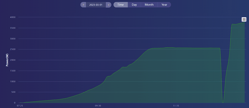

Ik zie iets vergelijkbaars, ik heb een kleine 5500Wp aan panelen (14x390) en een 5000 TL-XE omvormer, sinds oktober in bedrijf, op een schaduwvrij schuin dak zuidwest.
In de volle zon is vlakt de grafiek altijd af rond de 2500W, urenlang, en dat was toen in oktober zo en eind december nog en nu nog steeds. Zie foto van eergisteren als voorbeeld.
Er missen soms inderdaad wel wat datapunten, maar niet urenlang. En zelfs als de vlakke lijn an sich verklaard kan worden door missende data en/of actieve aftopping, dan alsnog de vraag waarom hij altijd rond dezelfde waarde uitkomt? Zou je niet verwachten dat dit in oktober en februari hoger ligt dan met de kerst?

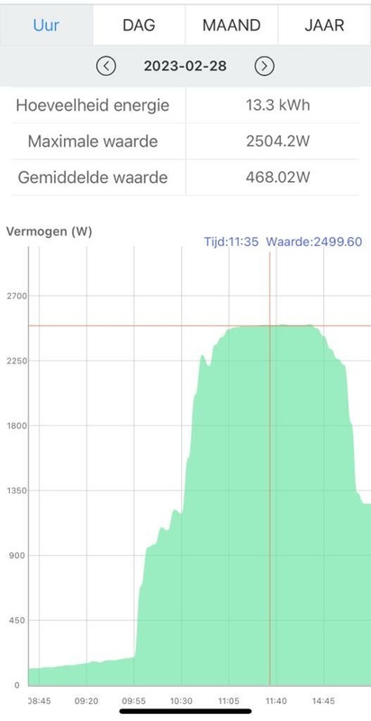

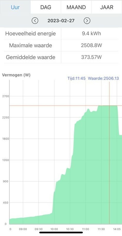

Beste,
Ik heb een vergelijkbaar probleem. Ik heb een installatie sinds december 2022 bestaande uit 12x 400Wp panelen, liggend op het zuiden onder 10 graden. De installatie (bestaande uit 2 strings) is aangesloten op de Growatt MIN 4200TL-X. Maar de afgelopen zonnige dagen wordt de opbrengst afgetopt bij 2500W terwijl de omvormer 4200 Watt aan zou moeten kunnen.
Afbeeldingslocatie: https://tweakers.net/i/p1huoxaDKtKB54iQk_QCJFXm-d0=/x800/filters:strip_icc():strip_exif()/f/image/x2vkZ8qbfVJPkjtFOKaA4DvR.jpg?f=fotoalbum_large
Afbeeldingslocatie: https://tweakers.net/i/Xkrtu38OSnfsNcb_1oMQYINXGxA=/x800/filters:strip_icc():strip_exif()/f/image/LqwK0wHtSrqY2J2EosTwXzP5.jpg?f=fotoalbum_large
Afbeeldingslocatie: https://tweakers.net/i/F90oAqIj75fw0ScwRCnKVywS6wI=/x800/filters:strip_icc():strip_exif()/f/image/cRmym6Qzrd0OXOJtaRNYLgSd.jpg?f=fotoalbum_large
Op basis van de posts hierboven, dat er mogelijk data mist op de server van Growatt, heb ik ook de verbruiksmonitor in huis in de gaten gehouden. Met alleen het sluipverbruik van ongeveer 100-120 Watt blijft ook de verbruiksmonitor steken op een 2400 Watt. De verbruiksmonitor app laat 60 sec data zien:
Afbeeldingslocatie: https://tweakers.net/i/uUBwchXcZmzCq9nEgZ5UKpKBzOc=/x800/filters:strip_icc():strip_exif()/f/image/6OTJs4RwWjIo3Qnks5g5OoHJ.jpg?f=fotoalbum_large
Beide strings lijken ook goed te werken. De 1 staat iets meer naar het zuiden gericht dan de ander, wat het verschil verklaart.
Afbeeldingslocatie: https://tweakers.net/i/lf6STcLcWkUE_Zhio27SqLH705Y=/x800/filters:strip_icc():strip_exif()/f/image/EtmO1TSKZ967UDVphMc09UNS.jpg?f=fotoalbum_large
Heeft iemand enig idee waardoor het wordt afgetopt op 2500 Watt?
[ Voor 7% gewijzigd door Dennis-1 op 28-02-2023 16:12 ]

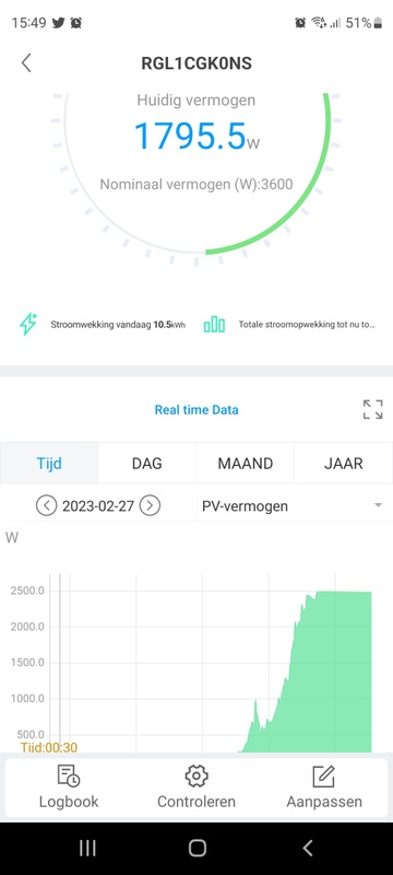

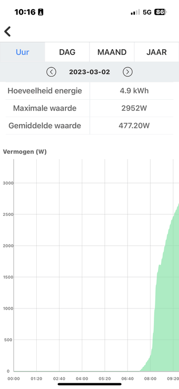

Hallo,
bij mij hetzelfde probleem
ik heb 10 x 415 WP panelen. De Growatt Min 3600 TLX omvormer
Alles op zuid.
Sinds 2 dagen valt het mij ook op dat hij net hoger komt dan 2500 W
En dat voor een paar uren.
Op zowel de shinphone app & Homewizard is dit zichtbaar.
Vreemd, ik lees steeds meer bij mensen dat hij op 2500 W blijft steken.
iemand al een oplossing of idee hoe dit kan?
Mijn PV capaciteit is 4200 W (4.2 kwp)
ik vraag mij af of de Gowatt 3600 niet een te lichte omvormer is..
Heb de zonnepanelen sinds november 2022. Dus heb geen idee hoe het in de zomer gaat
Afbeeldingslocatie: https://tweakers.net/i/qWE1x5vpyvQJ2sGXe7w3_JtPhEw=/x800/filters:strip_icc():strip_exif()/f/image/l0Z5ipLT5dt3qSE3eRTgkNwr.jpg?f=fotoalbum_large
Afbeeldingslocatie: https://tweakers.net/i/Y44xtmBLfkuRKJMWRwPmGq7detM=/x800/filters:strip_icc():strip_exif()/f/image/j6PN1rBOuLQiCNE46QnPvWo3.jpg?f=fotoalbum_large
Afbeeldingslocatie: https://tweakers.net/i/nCZ3paFZJVdZIC9wjJ_LLAIvYxc=/x800/filters:strip_icc():strip_exif()/f/image/Hv1ns9zeHWad0loyzbtDzBsc.jpg?f=fotoalbum_large
[ Voor 13% gewijzigd door patrickbirk op 28-02-2023 12:04 ]

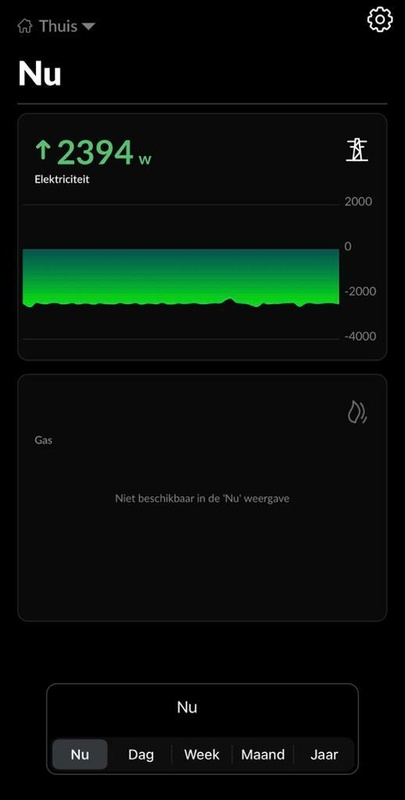

Ik zou eens kijken wat een din rail meter of desnoods een slimme stekker aangeeft, de Homewizard via P1 is niet handig omdat die het verbruik in huis er vanaf trekt.
Het is misschien wel lastig als er geen stekker op de omvormer zit maar ik zou niet alleen van wat de Growatt zegt uitgaan omdat dit mogelijk softwarematig fout kan gaan.
Of de Growatt begrensd is op 1 string moet in de specs staan, dit zou niet zomaar na een firmware update anders moeten zijn tenzij Growatt daar informatie over geeft bij een software versie.
Wat de Homewizard betreft zou je eigenlijk de (grote) verbruikers even uit moeten hebben om die verstoring van de meting te vermijden.
@Dennis-1 Heeft dit al gedaan: stabiel op 2397 watt teruglevering dus via de P1.
Misschien dat nog iemand deze meting kan doen maar het lijkt dus wel te kloppen allemaal.

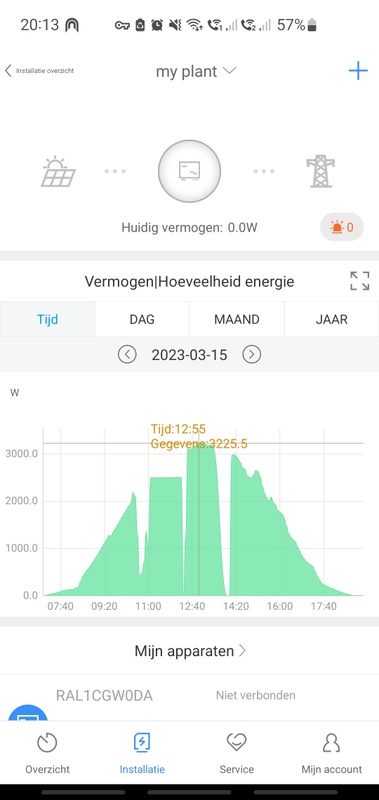

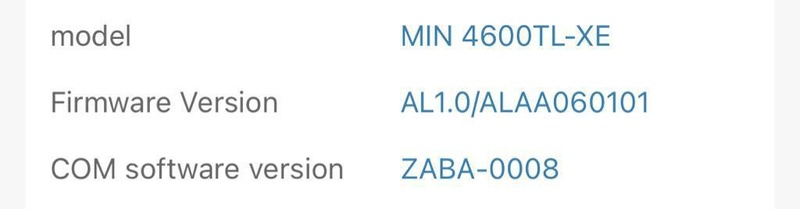

Hier speelt het probleem niet met een 4600TL-XE en 13x400WP panelen. Ik heb er verder niet zoveel verstand van maar als ik ergens wat instellingen/softwareversies kan nakijken dan doe ik dat graag.
Afbeeldingslocatie: https://tweakers.net/i/cG0t9l3A4xfFP09P6kRlHHlMUIU=/800x/filters:strip_exif()/f/image/kIKEiHrsEREEj2PFhANl3i67.png?f=fotoalbum_large
9800X3D | X870e Nova | Corsair Dominator 32GB 6000mhz | TUF RTX 5080 | Corsair 6500X | MSI MP341CQPX OLED | Simagic Evo Pro | ClubSport Pedals V3 | Megane Renault Sport RS 250

Hier hetzelfde probleem, bij mooie dagen gaan mijn 10 panelen (400 watt) niet hoger dan 2500 watt. 2 string aansluiting op growatt 3600. Wat kan dit toch zijn ? Heb landecode gechecked en die staat goed. Afbeeldingslocatie: https://tweakers.net/i/PwtXk68lKNs0xrHMzoVhem523iE=/x800/filters:strip_exif()/f/image/RkWmbz7FFoNLbU1v8qMewlW3.png?f=fotoalbum_large

Jim423 schreef op maandag 27 februari 2023 @ 23:57:
Als ik een eventuele reden hiervoor gok en dit zou zo zijn dan ga je dit zeker niet terugvinden in de informatie van Growatt :+
Ik heb het ook gecontroleerd met p1 meter, minus sluipverbruik is het inderdaad max 2500w

Hallo allen, ik wil ook bevestigen dat ik op twee installaties hetzelfde heb.
Beiden dezelfde panelen, zijnde 500wp panelen met 45 volt open klemspanning.
Op het huis in NL liggen er 8 stuks dus 4000Wp met een growatt 3600TL-x op 1 string. en op het huis in FR 6 stuks dus 3000Wp op een MIC 3000TL-x
Beiden toppen af op 2500W tot 2505Watt. NOOIT erboven. Ik ga direct mailen naar Solar-outlet.nl waar alles gekocht is geweest.Afbeeldingslocatie: https://tweakers.net/i/zfT7L_QG37IyBV20h4-iSrZvB1E=/x800/filters:strip_icc():strip_exif()/f/image/eyhh5jvVWpdOqv7ChoAMrh7c.jpg?f=fotoalbum_large

Weet iemand hoe je de firmware kunt updaten, dit zou mogelijk moeten helpen?Afbeeldingslocatie: https://tweakers.net/i/ig_5joikpDMdRkfIlR-vP2lL5ZY=/x800/filters:strip_exif()/f/image/pqUTVd4giJGbEjmh5j2Wh0Hj.png?f=fotoalbum_large

  • Tom. C
  • Laatst online: 21-11 16:21
brukskeluuk schreef op dinsdag 28 februari 2023 @ 16:40:
Wil jij nog eens nakijken welke firmware je hebt?
Yes bij deze..
Afbeeldingslocatie: https://tweakers.net/i/p4RbYG9Jtxiz1X7-wP8TpGfQFhE=/800x/filters:strip_icc():strip_exif()/f/image/ufk0wmCJscabUIAa4RggXIME.jpg?f=fotoalbum_large

  • brukskeluuk
  • Laatst online: 21-11 08:02
Dat geeft moed dat het toch de firmware is, aangezien de meeste een versie hebben die eindigt met 1301.

Ik zie hetzelfde gedrag met mijn systeem, Growatt MIN 3600TL-X, 12 panelen (400wp) aangesloten als 2 twee strings van 6 panelen, montage flatfix fusion op zuid.
Opvallend is dat de Dashboard grafiek op de Growatt Monitoring website een vermogen van rond de 2600watt laat zien en ook al eens een 2700watt uitschieter heeft laten zien. Dit terwijl de Energy grafiek op dezelfde website een maximum limiet van precies 2500watt laat zien.
Ik sluit niet uit dat de laagstaande zon en de kleine hellinghoek ervoor zorgt dat de waarde nu rond de 2600watt blijft hangen.

Dan zou je wel een erg laag rendement hebben, zo rond de 50%. Ik ben juist positief verrast dat mijn panelen op 7 graden al de 65% halen: 3000 W uit 4650 Wp

patrickbirk schreef op maandag 27 februari 2023 @ 20:40:
Hallo,
Alles op zuid.
Als je het inderdaad bevestigd ziet in de HomeWizard app, aanmelden bij je leverancier?

Na een firmware update naar “AK1.0/AKAA1501” is het issue hier in ieder geval opgelost. Ik heb weer een normale parabool.
De firmware update is uitgevoerd door Growatt zelf nadat ik ze gemaild had op info@ginverter.com.
Afbeeldingslocatie: https://tweakers.net/i/NyRZXi_R0w7D84m5j_PwgRKfW9c=/x800/filters:strip_icc():strip_exif()/f/image/Yj9h6PTdAWhuvpupr5sBKD5v.jpg?f=fotoalbum_large
Bedankt in ieder geval voor de hulp!

Ik had ook een soortgelijke probleem, bij 2500W wordt het vermogen afgetopt.
Gisteren Growatt Service center gebeld (+31850409967), probleem uitgeleged.
Ik kreeg te horen dat een firmware update het porbleem zal oplossen, die hebben ze bij mij ook gelijk gedaan. Blijkbaar hebben sommige TL-X omvormers nog een oudere firmware.
Misschien is het handig dat je even firmware versie checkt, die van mij was t AK1.0/AKAA1301,na de update is het AKAA1501 geworden.
Ik heb zojuist gekeken in de ShineApp en het is inderdaad opgelost, ik zie voor het eerst een vermogen van 2900W.

Bij mij lijkt het ook opgelost, gisteravond in de Shinephone app gevraagd om een firmware-update. Deze lijkt zojuist te zijn uitgevoerd, omdat het zo'n mooi plaatje oplevert heb ik de grafiek even bijgevoegd :)
Overigens staat in de app nog wel altijd de oude firmware-versie AK1.0/AKAA1301.

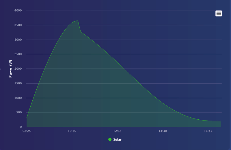

  • Growatt
  • Registratie: Maart 2023
  • Laatst online: 11-11 15:22
Growatt
Bedrijfsaccount Growatt
Dit is op twee manieren te verhelpen; een firmware update door Growatt of door zelf de landcode aan te passen naar VDE0126.
Diegene die dit probleem ervaren raden we aan om een email te sturen naar service.nl@ginverter.com met onderwerp 'Omvormer topt af op 2500W'. Vergeet niet het serienummer van de omvormer te vermelden in de email.

Ondertussen heb ik ook de software update gehad en dit lost het probleem inderdaad op.
Afbeeldingslocatie: https://tweakers.net/i/7k1qThcfpDuMB4iOcO_oh6ioubQ=/x800/filters:strip_icc():strip_exif()/f/image/ou328BYI7rL4sgPEfqfZ202A.jpg?f=fotoalbum_large

Yes, opgelost. Landcode verzet en update aangevraagd. Landcode alleen lost het al op.Afbeeldingslocatie: https://tweakers.net/i/G4BJfzvQvqali8aglAacJsPjNhg=/x800/filters:strip_exif()/f/image/kqY8sSIO7ZVz0DMaOEyK3Qvu.png?f=fotoalbum_large

Growatt 3600 tl-x, 10x 390 Wp platen. Gisteren mail gestuurd, vanmorgen werd de firmware update gedraaid.
Werd 2 maal onderbroken dus even 0 Wp.
Draaide nu ipv 2500 W prima op 3300 W.
Top dat Growatt meeleest in dit forum.
Zal even opletten of er een foutmelding 's morgens zoals bij prof.
Afbeeldingslocatie: https://tweakers.net/i/ifp6TPDpZfzEbzNfZRiyK5nycoA=/x800/filters:strip_icc():strip_exif()/f/image/EHQhbY9DRfMAXMj9pJ6QGO9i.jpg?f=fotoalbum_large
