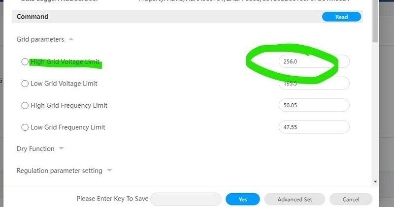

Mr Magic schreef op woensdag 12 april 2023 @ 16:00:
Bij mij klapte de omvormer er vorige week ook een paar keer uit omdat het voltage te lang boven de 253 zat. Ik heb de sprong gewaagd en de limiet 1 V hoger gezet. Ook al omdat er volgens m'n P1 meter zo'n 3 - 3,5 V verschil zit tussen de meterkast en de omvormer. Tot nu toe is hij er niet meer uitgeklapt, maar ik denk dat de wijk wel tegen de grens aanzit. Als ik om me heen kijk zie ik ook steeds meer zonnepanelen erbij komen :X
@Mr Magic : dit kan alleen als de omvormer met het internet verbonden is zeker? Ik heb namelijk geen internet in de garage. En een hotspot werkt alleen als ik de Shine-module heb verwacht ik. Op basis van jouw reactie weet ik wat ik (nog) moet bestellen om ook tijdelijk de limiet te verhogen. Totdat Stedin wat aanpassingen heeft gedaan om de netspanning te verlagen :+
  • Mr Magic
  • Laatst online: 21-11 13:12
hfa schreef op donderdag 13 april 2023 @ 09:42:
Die settings doe je inderdaad in de Growatt portal op internet.
Heb je WiFi-dekking in de garage? Dan kan het met een ShineWifi-X stick.
Anders moet je naar een ShineLAN box met RF-stick. De LAN box sluit je bedraad aan op je router en die communiceert dan via een RF-signaal met de stick in de omvormer. Met dit laatste heb ik echter slechte ervaringen qua stabiliteit van de verbinding (i.e. veel missende data points in de grafieken).
  • hfa
  • Registratie: Juni 2022
  • Laatst online: 20-11 11:13
hfa
Mr Magic schreef op donderdag 13 april 2023 @ 09:57:
Dan wordt het een Wifi stick die ik voor het instellen van de parameter even op een hotspot aansluit. RF signaal gaat (inderdaad) niet werken omdat er 3 dragende muren te overbruggen zijn.
Dank voor de snelle feedback!
  • rpalings
  • Registratie: April 2023
  • Laatst online: 02-04-2025
hfa schreef op donderdag 13 april 2023 @ 10:05:
Ik heb zelf een ShineLAN. Via de app kun je een aantal settings wijzigen. Het wachtwoord hiervoor is
growattJJJMMDD -> vandaag bijv growatt20230413
Dit wachtwoord veranderd iedere dag trouwens.
Suc6

Vandaag met Shine Wifi-X stick in de weer geweest. Echter, verbinding tussen wifi en omvormer gaat goed maar verbinding met server niet.
Dit is middels een hotspot geprobeerd. Verschillende pogingen gedaan...zou het signaal te zwak zijn voor de verbinding met de server?
Bvd voor tips!
  • M.Koers
  • Laatst online: 19:59
@hfa
zie je de Shine Wifi-X ook terug in de lokale netwerk? Kan je deze pingen?
Zoja check eens of je firewall de uitgaande verbindingen mogelijk blokkeert. Wellicht heb je een pi-hole of iets soortgelijks in gebruik welke het blokkeert?
Ik heb de stick in een dedicated vlan hangen met enkel toegang naar internet zonder enige vorm van filtering.
  • hfa
hfa
@M.Koers : zal eens kijken. Zoals gezegd had ik het nu via een hotspot van de telefoon geprobeerd. Maar kwam ik (ook) niet ingelogd op 192.68.10.100 om handmatig e.e.a. in te geven....vanavond nog maar es proberen.
  • M.Koers
@hfa op de ShineWifi-X kan je niet lokaal inloggen.
Dat ding moet in 'setup mode' draaien. En dan kan je inderdaad verbinden met het wifi netwerk wat die host.
Maar je moet vervolgens in de ShinePhone app de configuratie doen.
ShinePhone starten > Verbinden met ShineWifi-X Wifi > In de app de qr scannen op de stick > je eigen wifi configuratie erin drukken
Na herstart zal die in de app zichtbaar worden als datalogger.
  • hfa
hfa
M.Koers schreef op dinsdag 18 april 2023 @ 13:19:
Gelukt! Wifi signaal hotspot van de laptop was te zwak. Dus de telefoon van m'n vrouw gebruikt als hotspot et voilà :+

@M.Koers
En misschien nog een rare vraag, maar ik heb de netspanningsbeveiliging dus verhoogd van 253V naar 256V (omdat er zo'n 2V opdrijving is in de 45meter kabel richting de omvormer). Aangezien ik verder geen Wifi heb in de schuur, de ShineWifi-X er weer uitgehaald nadat ik de waardes had gecontroleerd in de app (en daar gaf ie daadwerkelijk '256' aan).
Maar nu valt op dat de omvormer er vandaag al weer 4x uitgeklapt is, waardoor ik het vermoeden krijg dat de omvormer nog steeds op 253 acteert om af te schakelen. Want het lijkt me stug dat de netspanning serieus al 4x gemiddeld 10 minuten boven de 256V is gekomen.
Afbeeldingslocatie: https://tweakers.net/i/a2PxltGtcWUR-_JDPi5XuFPY6as=/800x/filters:strip_icc():strip_exif()/f/image/0VJpByt5wOfM4kpdWdTxe7uC.jpg?f=fotoalbum_large
Daarom: dient de ShineWifi-X altijd verbonden te zijn/blijven om de aangepaste waarde te behouden?! Want in dat geval werkt(e) mijn tweak niet met een eenmalige hotspot verbinding.
bvd!
[ Voor 12% gewijzigd door hfa op 19-04-2023 13:46 ]
  • M.Koers
@hfa
dat durf ik niet te zeggen. Het lijkt mij niet gezien die echt wegschrijft.
256v is wel veel. Wat meet je in de meterkast zelf waar die na die 45 meter binnenkomt?
Als het daar 253v is geweest en je heb met die kabel een verlies van 3v vanaf de omvormer dan is die boven de 256 geweest aan die kant.
Ik zou er sowieso mee oppassen omdat je apparatuur in huis het natuurlijk ook niet zo fijn vindt een dergelijk voltage.

Afbeeldingslocatie: https://tweakers.net/i/PZwtxBntC_uck-etf6feCeB-II4=/800x/filters:strip_icc():strip_exif()/f/image/pJlyyzHZAKIoqeWIOLfxlXY7.jpg?f=fotoalbum_large
Deze waarde zie ik via het portaal (online). Ik ben nu niet thuis, dus kan dat helaas niet meten. En ik ben me ervan bewust dat 256V wat veel is, maar ik wil(de) weten of dit uitval zou voorkomen. Wat ik in ieder geval eerst mat bij de omvormer was 254.5-255.2V bij erg zonnige momenten. Terwijl in de meterkast de spanning dan 252.3-253.4V was. En het koffiezetapparaat reset sowieso bij een spanning >250V ben ik achter gekomen...telkens weer instellen hoe groot een bakkie koffie is.

  • Mr Magic
@hfa Heb je ook naar de registers 65 en 80 gekeken? Die moeten beiden ook op 256 staan.
NB: Voor schrijven naar deze registers moet je voltage * 10 doen (dus 2560 in jouw geval).

Mr Magic schreef op donderdag 20 april 2023 @ 13:59:
Zie hier voor de instructies:
Tazzz in "Growatt 3600TL-X topt af op 2500 Watt"
register 80 wel, register 65 niet |:( . Zal het bij thuiskomst eens checken. Dank voor het meedenken!!

253+ in je meterkast. Dan zit je dus gewoon op de max en zou je toch wel af moeten schakelen.
Ga je het verhogen dan ga je wel meer geintjes krijgen als met je koffiezet apparaat.

  • Laatst online: 18-11 18:58
In heb sinds deze week een MIN4600-TLX met firmware 1301.
Hierop aangesloten 2 strings met in totaal 12x425wp.
En je raadt het al, aftopping op 2500w. Dit was vandaag zeer goed zichtbaar.
Afbeeldingslocatie: https://tweakers.net/i/QYRk30qreULFL5ABwBRTZdheHBA=/x800/filters:strip_icc():strip_exif()/f/image/I2tnZGMoa00zaypeBvD2QPpL.jpg?f=fotoalbum_large
Vandaag ook gemaild ivm firmware én de landinstelling aangepast. Dat had nog niet direct effect.
Moet hij opnieuw gestart worden? Ik heb dit later vanmiddag wel gedaan (schakelaar bij omvormer uit, en groepschakelaar in meterkast uit. Daarna opgestart. Maar ik denk dat de stand van de zon toen dusdanig was dat hij toch rond de 2500 kwam. Of moet ik nog iets anders doen om de juiste settings te laten werken?
[ Voor 23% gewijzigd door w.watering op 13-05-2023 19:25 ]

  • karper34
  • Laatst online: 30-05-2024
w.watering schreef op zaterdag 13 mei 2023 @ 19:23:
zie hier met de laatste firmware versie ,een lijn erop gezet op de 2500 grensAfbeeldingslocatie: https://tweakers.net/i/xcwsdbLfm_CXNeTgc-jQzL5v4PY=/800x/filters:strip_exif()/f/image/10tccA9p2crW23JhQbBC7NN7.png?f=fotoalbum_large

  • w.watering
Maar, de vraag is dus, waarom werkt bij mij de aanpassing van de region setting nog niet. Moet ik op een bepaalde manier een of andere reboot geven, en zo ja hoe? Is even de schakelaar om voldoende? Hij kreeg/had nog wel stroom, want gaf een rood blaadje en een melding dat er geen ac stroom was.
  • onetime
onetime
@w.watering Je moet (ook) de DC eraf halen, anders start hij niet opnieuw op.
  • w.watering
De parameterwijziging heeft vandaga duidelijk effect. Ben blij dat ik dit topic gevonden heb.
