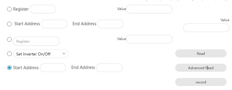

Hallo,
Ik wil op de site van growatt mijn systemen finetunnen. Zie de installaties uitvallen en niet altijd foutmeldingen erbij Op server.growatt.com/index dus.
Wie weet wat de waardes op de inverter settings allemaal kunt wijzigen inhouden.
Vindt het heel vreemd dat je dit nergens terug kan vinden:
Information
Device Serial Number:S7ZC82503F Alias:Growatt UE6000
Data Logger:JPC8CC80HC Property: DA1.0/daaa1912/A0B0D1T0PFU3M9S1
Command
Set Inverter On/Off
Boot
Set Save Pf Command
Off
Set Active Power Rate
50
Set Reactive Power Rate
Over
255
Set Pf Value (-0.8 ~ -1/0.8 ~ 1)
1.0
Set Time
2023-05-14 05:46:14
Set Grid Voltage High
253.0
Set Grid Voltage Low
160.0
Register
Value
Set Inverter On/Off
Read
Start Address
End Address
Advanced Read

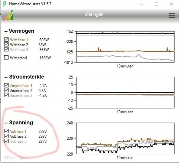

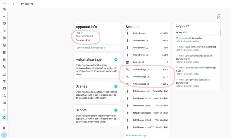

  • AUijtdehaag
Zo snel geven we niet op...
Wellicht is het handig om mij te taggen met @AUijtdehaag
1. zet de lokale api aan in je homewizard energy app, zie foto onderaan.
tandwieltje rechtsboven, meters, p1 meter, lokale api op on
2. download en installeer het windows programma zoals in dit topic
HomeWizard Wi-Fi P1 Meter Windows programma en laat hem automatisch zoeken.
3. bovenin staat dan het ip adres van de p1 wifi. De DSMR versie staat er ook bij. (niet alle versies geven spanningen door)
4. ga naar je browser en tik in: http://je-ip-adres-van-de-p1-wifi/api/v1/telegram. In mijn geval: http://192.168.0.200/api/v1/telegram
Et voila:

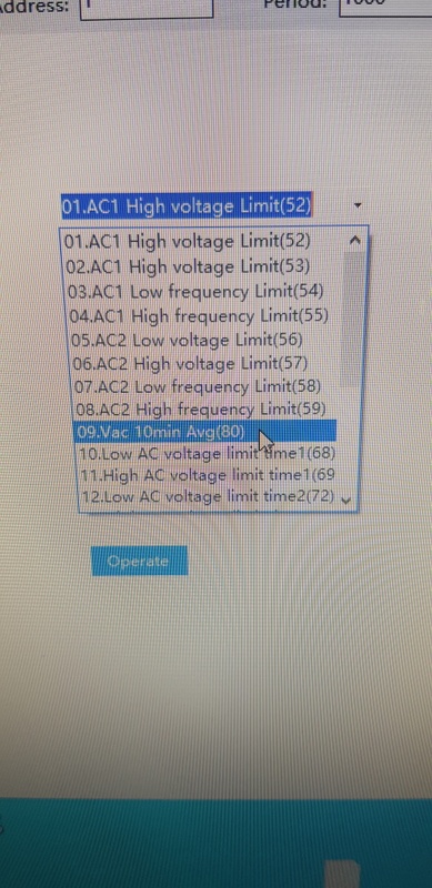

  • redbullwaning
  • Laatst online: 17:13
De instelling Set Grid Voltage High is een andere instelling. Deze stelt in hoe hoog de omvormer de grid voltage kan maken.
Je moet daar deze instelling voor hebben.
Afbeeldingslocatie: https://tweakers.net/i/clxo9ta7fCu_JKSnrmBlnEE5enU=/x800/filters:strip_icc():strip_exif()/f/image/XDrukK8GltBjnMT8Jiq7PJLZ.jpg?f=fotoalbum_large

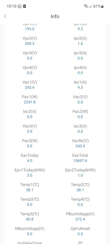

  • iets
  • Laatst online: 01-11 23:08
De actuele ac spanning is ook terug te vinden in de shinephone app van growatt.
Afbeeldingslocatie: https://tweakers.net/i/534qJFgpXJrlepJo3HLhemdY8b8=/x800/filters:strip_icc():strip_exif()/f/image/D66RWw2lmTXc1LUFuYE8NjrW.jpg?f=fotoalbum_large
Ac spanning = Vac1.
In te zien via plant -> klikken op je adres -> all parameters.

  • redbullwaning
Shinebus.
Maar kan ook via register.
Tussenhaaksje erachter staat het register (80).
De waarde/value word dan bij 253v. 2530
Dit is voor een tl-x andere series hebben andere registers.
PVoutput (WH-MDC05H3E5) 12880WP /// SWW Atlantic Explorer v4 270L

Ik heb een 4600TL-Xe omvormer , zoals je aan geeft het met aanpassen zie ik dit niet terug. waar dien ik dit in te vullen of aan te passen ?
Afbeeldingslocatie: https://tweakers.net/i/GYyx9_no9Uib7Cl7raoMWTm66SA=/800x/filters:strip_icc():strip_exif()/f/image/jkGcDJW7roCejqZeFWHkQGcD.jpg?f=fotoalbum_large
  • redbullwaning
0daro0 schreef op dinsdag 30 mei 2023 @ 14:43:
2 bolletjes erboven.
O register value
Dus register 80 en dan value 2540 voor 254volt. Wat je maar wil.
Kan zijn dat je register 65 nog moet aanpassen.
[ Voor 8% gewijzigd door redbullwaning op 30-05-2023 17:49 ]

Ik kwam er niet uit met mijn growatt 10000tl3s. Sloeg ook uit midden op de dag.
Als ik de register waardes uit lees die hier genoemd werden kreeg ik niet relevante waardes. Heb ik niet kunnen achterhalen welk protocol versie nu gebruikt wordt door mijn inverter. Als ik v1.20, v1.24, v3.14 bekijk is register no.15 altijd de LCD language, als ik die uitvraag krijg ik niet de waarde 1-5 die je zou verwachten.
Uiteindelijk kwam ik erachter dat de dipswitches (landinstelling) verstopt achter een klepje onder de inverter op de standaard waarde, VDE0126, stonden. Heb deze op Belgie gezet, Nederland is niet te kiezen en nu blijven m'n panelen wel aan staan midden op een zonnige dag.
