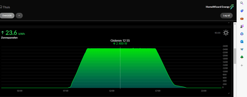

0daro0 schreef op zaterdag 8 april 2023 @ 13:11:
Ik zit ook nog op een vrij oude Firmware, hopelijk kunnen jullie deze ook bij mij uitvoeren. Ik heb inmiddels een mail gestuurd via de gevonden mail hier.
Mijn firmware was gisteren nog iets met 1301. Nu allemaal xxxxxx.
Afbeeldingslocatie: https://tweakers.net/i/52J3h-ugodlC5aS8sLyNDmfb8to=/x800/filters:strip_icc():strip_exif()/f/image/EWaUAp2UbzOEn5ChFq7jxcbx.jpg?f=fotoalbum_large
  • Flierefluiter
  • Laatst online: 12-10 10:51
Maar blijft op ongeveer 2500watt hangen.

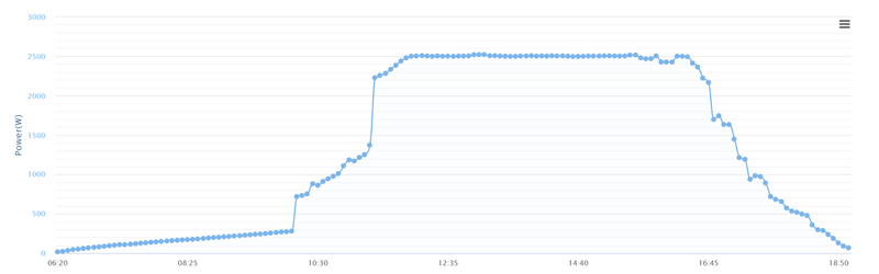

  • Flierefluiter
En vandaag de firmware weer zoals het was, echt raar.
Afbeeldingslocatie: https://tweakers.net/i/8n-aEMoQgDrzIrjl-8eEk8CDQHQ=/x800/filters:strip_icc():strip_exif()/f/image/fib74tOs51s1e1040Bmnp3qD.jpg?f=fotoalbum_large

In heb sinds deze week een MIN4600-TLX met firmware 1301.
Hierop aangesloten 2 strings met in totaal 12x425wp.
En je raadt het al, aftopping op 2500w. Dit was vandaag zeer goed zichtbaar.
Afbeeldingslocatie: https://tweakers.net/i/QYRk30qreULFL5ABwBRTZdheHBA=/x800/filters:strip_icc():strip_exif()/f/image/I2tnZGMoa00zaypeBvD2QPpL.jpg?f=fotoalbum_large
Vandaag ook gemaild ivm firmware én de landinstelling aangepast. Dat had nog niet direct effect.
Moet hij opnieuw gestart worden? Ik heb dit later vanmiddag wel gedaan (schakelaar bij omvormer uit, en groepschakelaar in meterkast uit. Daarna opgestart. Maar ik denk dat de stand van de zon toen dusdanig was dat hij toch rond de 2500 kwam. Of moet ik nog iets anders doen om de juiste settings te laten werken?
[ Voor 23% gewijzigd door w.watering op 13-05-2023 19:25 ]

w.watering schreef op zaterdag 13 mei 2023 @ 19:23:
zie hier met de laatste firmware versie ,een lijn erop gezet op de 2500 grensAfbeeldingslocatie: https://tweakers.net/i/xcwsdbLfm_CXNeTgc-jQzL5v4PY=/800x/filters:strip_exif()/f/image/10tccA9p2crW23JhQbBC7NN7.png?f=fotoalbum_large

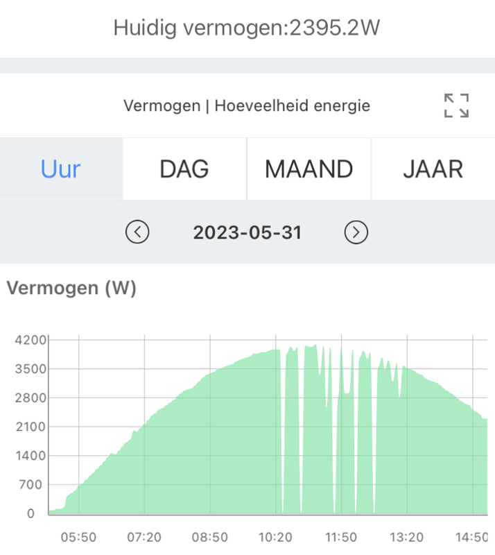

Dorus12 schreef op woensdag 17 mei 2023 @ 14:59:
Zoals ik gemeld had is het aftoppen probleem opgelost, tenminste het systeem registreert waarde die boven de 2500Watt liggen.
Echter zie ik wel metingen[Afbeelding] die zelfs naar nul gaan terwijl de zon constant op de panelen staat.
Heeft iemand hier een verklaring voor?
Hoogstwaarschijnlijk te hoge netspanning. Hier vandaag ook al een paar keer:Afbeeldingslocatie: https://tweakers.net/i/iEJ8752umef3aoFghHQSbraq2mU=/800x/filters:strip_icc():strip_exif()/f/image/esCtk6bbYlcPx8bSgpnKuIXq.jpg?f=fotoalbum_large

Mijn Growatt 3600TL-X topt weer af op 2500 Watt lijkt het.
Vorig jaar ging ik van firmware AK1.0/AKAA1301 naar AK1.0/AKAA1501 en toen was het opgelost.
Echter lijkt het volgens deze grafiek (sinds 11 uur volle zon) weer af te toppen:
Afbeeldingslocatie: https://tweakers.net/i/02Hdwi3tuEdtN-1TKedkeZRnakA=/800x/filters:strip_icc():strip_exif()/f/image/7Lgk5yFr2fYXYqm7Yqf06kyY.jpg?f=fotoalbum_large
Volgens PVCalc had ik 2800 Watt moeten zien rond 12 uur (https://www.thomasberger.be/pv/pvcalc/)
Dus van rechts naar links gezien had die lijn een mooie parabool moeten maken, en nu is het van 11 tot 13 uur vrij plat.
Andere mensen die ook weer iets vergelijkbaars hebben?

Vandaag (2 dagen later) wel gewoon 2800 Watt om 12 uur; niets aan de hand dus
