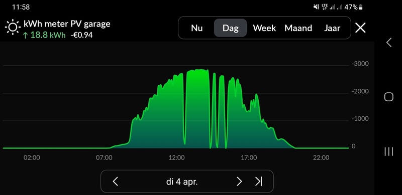

Nadat de installateur de VDE0126 workaround heeft toegepast zie ik vandaag meerdere pieken van boven de 2500w. Dat terwijl ik in de afgelopen weken veel zonnigere dagen heb gezien waarbij dit niet voorkwam. Voor mij is het nu prima.
Afbeeldingslocatie: https://tweakers.net/i/dOmMMael0xHqi6h0jNrhoU9EeCU=/800x/filters:strip_exif()/f/image/Wg3lemGz3CSnvpBBZMVh0O0T.png?f=fotoalbum_large

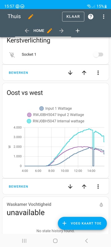

Ik zal me hier ook melden, hier ook een Growatt 3600TL-X hangen met 8x435W panelen welke aftopt op 2500W, inderdaad met firmware versie 1301. Gisteren de eerste echt goeie dag waardoor het probleem me opviel. Gelukkig ontdekt dankzij deze tread dat ik niet de enige ben en hier een oplossing voor is. Net een mail gestuurd en hopelijk binnenkort de update draaien om dit probleem te verhelpen.
Hier mijn grafiek:
Afbeeldingslocatie: https://tweakers.net/i/Kup2g7k9AfuwB-VUuc_ZjoHJbj8=/800x/filters:strip_icc():strip_exif()/f/image/538xlGSReiCeQqYeIJ2Uv7gt.jpg?f=fotoalbum_large
Update:
Een paar uur later, en de update is gebeurt. Hier draait nu AKA1.0/AKAa9901 en we zitten ondertussen op 2633W :)
[ Voor 9% gewijzigd door PorschefanRoel op 04-04-2023 14:10 ]

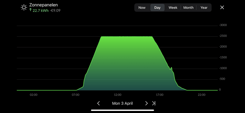

Ook hier PV installatie sinds eind 2022 en lekker aan het hard cappen op die 2500W.
Thank god voor Tweakers, fijn om hier die gezamenlijke probleem oplossingen te zien.
Direct een mail gestuurd naar Growatt maar ben ongeduldig aangelegd dus ook de taal instelling land code uitgevoerd <-- VDE0126 als regio instelling ipv Nederlands. Even Google gezocht hoe ik deze instellingen kon invoeren maar na het instellen en een uit/ aan switch nu heerlijk op 3100W aan het rammen!
Thanks iedereen!

Zojuist contact opgenomen met mij installateur. Kom hier echt veel te laat achter maar dacht lang 'ja dit is winterzon dus zal nog wel niet zo krachtig zijn. Heb de installatie vanaf begin november. Installateur heeft notitie gemaakt en gaat me laten terugbellen door de technische dienst...hopelijk duurt dit niet weer enkele dagen anders is het misschien slimmer het direct via growatt te regelen? Wat zouden jullie doen? Hieronder mijn grafiek van vandaag, heb 10*420 op het dak liggen. Toch wel zonde, stom dat zo'n technisch dingetje honderden KWH kan schelen.
Ik kwam er gisteren ook achter na bijplaatsen van 2 panelen, verwachtte een mooie lijn naar boven maar bleef horizontaal. Vandaag een upgrade verzoek gestuurd richting leverancier en eind van de middag de fix met de landinstelling gedaan. Weet iemand of het nodig is om de omvormer uit en aan te zetten?

Ok, nadat ik nogal op de monitoring zat hier uitgekomen.
Een setup van 2 strings. Ieder 6 panelen. Een landscape en de ander portrait wel in dezelfde richting. De boel loopt ook hier strak op 2500watt max.
Nu heb ik mijn shine wifi stick voorzien van custom firmware zodat ik lokaal kan uitlezen met Home Assistant maar daardoor praat die dus niet meer met de Growatt cloud dienst.
Ik lees 2 opties.
Firmware update. Moet dat echt via hun? Want dan mag ik een nieuwe stick gaan aanschaffen. Wellicht nog een optie middels USB?
De ander is de landcode aanpassen maar ook dat gaat via de app vermoed ik?
Op het kleine scherm op de omvormer zelf namelijk niet de optie gevonden.

Hier ook een 4200TL-X welke aftopt op 2500 met 1 string aangesloten van 4400WP op +~10 graden plat dak.
Topt nu af vanaf 11:30 tot 15:50. Dus best wat verlies. Erg zonde dus.
Gister ticket ingeschoten bij growatt.

Hier sinds januari 16x 410wp panelen op een 5000TL-X omvormer die ook aftopt op 2500 Watt.
Ik dacht zelf eerst dat het met de stand van de zon te maken had, maar de afgelopen mooie dagen hebben mij toch doen twijfelen. Nu dit topic gezien en zie dat ik ook de 1301 firmware heb.
Gelijk maar een mailtje naar Growatt gestuurd met de vraag hoe we mijn omvormer kunnen upgraden om dit issue op te lossen. :)
Afbeeldingslocatie: https://tweakers.net/i/8UPexNLzVSM-p173kSRQ5SlKiAc=/800x/filters:strip_exif()/f/image/qhvzj94VbOhcLqholbIEbb5Q.png?f=fotoalbum_large

Iemand een vergelijkbare setup?
Ik heb 16 panelen 375 wp, Oost West op plat dak dus 8 Oost en 8 West.
Growatt 4200 tl-xe twee strings.
Laatste tijd zie ik vaak dat elke string maar tot circa 2000watt gaat. Dat is dus 8x250wp. Is de zon gewoon nog niet sterk genoeg of heb ik een probleem?Afbeeldingslocatie: https://tweakers.net/i/iqDVBoq_TU5JwdvN0ILcplbji7I=/x800/filters:strip_icc():strip_exif()/f/image/RsN6guM3VfCOWWktiVDyET8Q.jpg?f=fotoalbum_large
[ Voor 39% gewijzigd door Delchrys op 08-04-2023 15:58 ]

Delchrys schreef op zaterdag 8 april 2023 @ 15:57:
Laatste tijd zie ik vaak dat elke string maar tot circa 2000watt gaat. Dat is dus 8x250wp. Is de zon gewoon nog niet sterk genoeg of heb ik een probleem?[Afbeelding]
Ik zou in jou geval contact opnemen met je installateur. zij kunnen als het goed is meekijken naar je systeem. Dit lijkt namelijk niet goed te werken/ingesteld te zijn.
Ik heb 12 panelen 410 wp met dezelfde omvormer en ik haal in totaal nu rond de 4500watt input en 4200 output (dit is wat jij ziet in de portal). Systeem op schuin dak vol op t zuiden. Ik gebruik zelf niet de growatt ha integratie maar de grott proxy (google grott github)Daarmee kun je wat meer zien. Grott kan via mqtt info naar ha sturen. Tijdens de installatie hebben ze het voltage gemeten. Daaraan konden ze zien of alle panelen werkte. Als ik naar mijn panelen kijk dan leveren ze ieder ongeveer 30volt. het volt totaal per string deel je door het aantal panelen in de string. Daaraan zou je kunnen zien of alle panelen werken. https://www.zelfenergiebe...sen%20de%2017%2D30%20volt

  • Delchrys
  • Laatst online: 17-02-2024
HopNotch schreef op zaterdag 8 april 2023 @ 16:39:
Installateur ben ik zelf.. 😂
Ik zal nog even gaan meten... En wat betreft HA, ben ik nog volop aan het experimenteren. Ga wss de modbus aan een esp8266 koppelen.
BTW. Dit is op een plat dak dus een hoek van circa 13-15 graden.

Delchrys schreef op zaterdag 8 april 2023 @ 18:52:
[...] Installateur ben ik zelf.. 😂
Met die grafiek uit je vorige bericht is niets mis. De opstelling van je panelen is de waarschijnlijke verklaring.
Kijk eventueel voor de zekerheid in deze topicstart naar de te verwachten opbrengst.

  • Delchrys
onetime schreef op zondag 9 april 2023 @ 08:59:
Ja ik denk dat het te maken heeft met de zonsterkte op het moment. Ik verwacht straks een hogere en eerdere piek per string. Nu pas 2000 watt om circa 13:00 op Oost. Straks zal dat eerder bereikt zijn en hoger komen.
Dan mijn totaal van 4200watt welke nu tegen 14:00 komt zal dan eerder bereikt worden. Waardoor ik per dag meer ga opleveren.
Ik heb alles in den treuren berekend alvorens ik mijn panelen ging plaatsen. Denk ook dat het dus wel goed komt.
Maar het viel me gewoon op dat ik in maart al tegen mijn max van mijn omvormer kwam (ondergedimensioneerd), dus ik vreesde ervoor dat ik enorm ging aftoppen in de zomer. En het leek erop dat mijn individuele strings niet hoger kwamen als 2000watt, dus dacht dat deze omvormer een max had per string...
Was een beetje aan het doemdenken en bedacht dat ik misschien toch voor 3 fase had moeten gaan.
Dus:
Nu tikt hij 4200watt aan tussen 1300-1400 en verwacht straks dat hij misschien tussen 1100-1500 de max bereikt en dus meer binnenharkt over de hele dag.

Hoogie2004 schreef op vrijdag 7 april 2023 @ 07:45:
Ik had dit ook, en na lang zoeken heb ik het euvel in mijn situatie gevonden.
Situatie: Dak garage -> meterkast garage -> meterkast binnen -> net
De kabel tussen de garage en binnen is te dun, daardoor loopt de spanning te hoog op en denkt de omvormer dat het net te hoog zit, terwijl dat op 245-250 zit ofzo. Oplossing, dikkere kabel trekken zodat ik geen 5V spannings-val meer heb tussen de omvormer en het net. Meet dus vooral ook wat de spanningsval is tussen je meterkast en je omvormer (als je omvormer 253 meet, en je meterkast zegt 249, moet er nog ruimte zijn om meer terug te leveren).
Hier dezelfde omvormer met Oostwest opstelling. Vergelijkbare situatie: liggen op garagedak 45 meter vanaf het huis. 3 april een supermooie opbrengst:
Afbeeldingslocatie: https://tweakers.net/i/Q0jabD8Y3v-xp9cYwvBh1FbNzR4=/800x/filters:strip_icc():strip_exif()/f/image/voFAcD97vt7AkVbwCHyVZs3J.jpg?f=fotoalbum_large
Dit alles aangesloten op een 4qmm2 grondkabel, op L2 omdat ik op L3 m'n andere set heb zitten en L1 standaard al een hoge spanning heeft.
4 april kregen de achterburen 22 zonnepanelen (ik gok 400WP p/paneel). Gevolg als het nu wat zonnig is:
Afbeeldingslocatie: https://tweakers.net/i/21Lx8eYt_s5Z7SMv0yyHn8Q2pyo=/800x/filters:strip_icc():strip_exif()/f/image/RCjhZjZ5zoGSugH2TnKVgaV8.jpg?f=fotoalbum_large
Afbeeldingslocatie: https://tweakers.net/i/vfiBwoQWJ-ShvbwLGfFQy3Chz5E=/800x/filters:strip_icc():strip_exif()/f/image/BNAzxaQGCER39DHOew73AW0D.jpg?f=fotoalbum_large
...heb als test de set toch even op L3 gehad, maar dan is de spanning idem. Meet in de garage al snel tussen de 253,6V-255,8V. Dus 'k Heb Stedin al aan de lijn gehad. Maar die willen betaald een meting doen als het probleem toch aan mijn kant zit. Maar het verschil tussen een 4qmm2 en 6qmm2 kabel is slechts 2-3 volt...en gezien het aantal zonnepanelen in de wijk is de max gewoonweg bereikt vermoed ik.
Resumé: ergens zou ik de parameter van uitschakelen bij 253V willen verhogen naar bijvoorbeeld 256V als de omvormer een afwijking heeft qua meten van de netspanning. Lees: als de netspanning in de meterkast wel rond de 249V is ipv 253V op de omvormer.
Wat is wijsheid?

@hfa hebben je buren en de rest in de straat alles netjes aangemeld qua installaties?
Daar begint het mee gezien Liander enzovoort daarmee rekenen.
Uitschakelen gebeurd al bij een gemiddelde spanning van 250v over 10 minuten. Die 253 is een instant shutdown.

hfa schreef op zondag 9 april 2023 @ 12:06:
Wat is wijsheid?
Wijsheid, een professional vragen.
Ik heb hier de omvormer het spanningsverschil laten corrigeren (iig tot ik een nieuwe kabel trek), dus die staat nu op 257V ipv 253V. En tot nu toe werkt dat vlekkeloos.
Ik heb ook in de meterkast nog gemeten, maar daar kom ik niet in de buurt van die 253 waar alles zou moeten uitschakelen.

M.Koers schreef op zondag 9 april 2023 @ 12:21:
Mijn buurman heeft dezelfde 'klachten' als ik met zijn Solaredge installatie (18 panelen vol op zuid middels een 3-fase omvormer). Zal eens checken of die installatie inderdaad netjes is aangemeld.

Hoogie2004 schreef op zondag 9 april 2023 @ 16:50:
Check. Zal mijn achterbuurman es vragen e.e.a. professioneel te meten (hij is zelfstandig elektricien en thuis in PV installaties). En als blijkt dat er spanningsverschil is (ook) de waarde te corrigeren in de omvormer.
