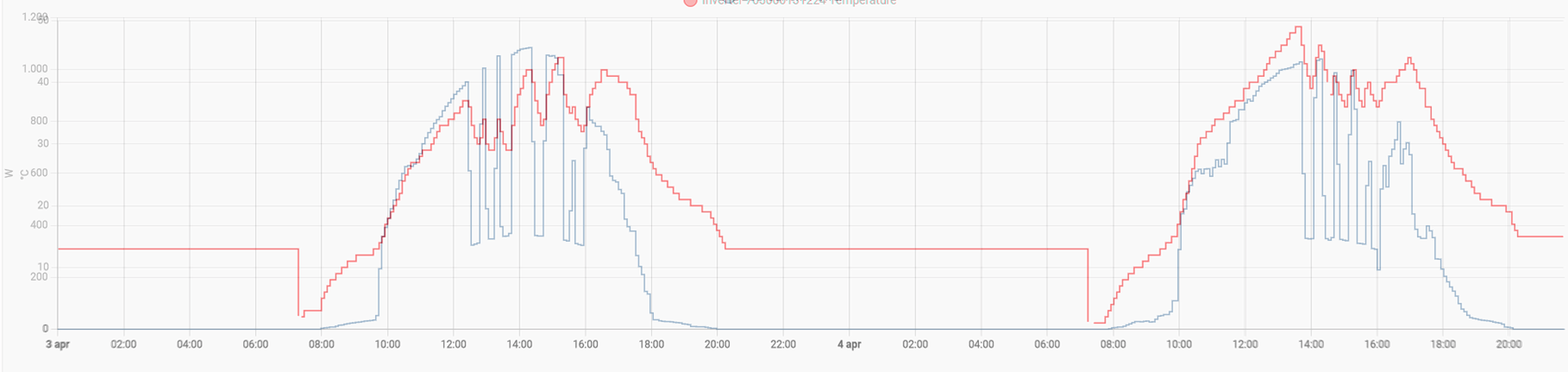

Ik heb sinds een paar maanden zonnepanelen. Is het normaal dat een installatie al heel snel zijn maximale vermogen haalt en hier ook niet meer boven komt richting de lente/zomer? Aka in januari leverde mijn installatie als de zon direct op mijn panelen scheen hetzelfde piekvermogen (2500W) als nu in April. Het enige verschil met Januari is dat de installatie dit piekvermogen veel korter (misschien een uur per dag oid) vast hield en nu in april veel langer deze 2500W levert?
Ik had een soort standaard "bell curve" verwacht, maar de realiteit is dat de bellcurve al snel in de ochtend op zijn max (2500W) afgekapt wordt en dan de hele dag een plateau heeft om in de avond weer langzaam af te lopen.
  • mcDavid
  • Laatst online: 18-10 15:11
@Janpietertje89 ook een growatt omvormer zeker? Growatt 3600TL-X topt af op 2500 Watt

Ronald schreef op maandag 3 april 2023 @ 21:06:
Okay dan kan ik het helaas niet bevestigen: de grafiek oogt alsof er een paneel in en uit bypass gaat vanwege harde schaduw. De vorm van de grafiek is in overeenstemming met dat idee.
Hierop terugkomend:
Ik heb vanmiddag rond hetzelfde tijdstip naar het dak gekeken en alle panelen liggen in de volle zon.
Echter is er vandaag wat flufjes lichte bewolking waardoor ik het niet in de grafiek kan zien en of het euvel vandaag daadwerkelijk ook speelde.

Afgelopen zomer een overkapping gebouwd met daarop een 3375wp aan panelen (9x 375wp). Deze panelen heb ik via 25m aan kabelwerk verbonden met de omvormer (Growatt 3600TL-XE). De curve is gewoon als een bel gelukkig - geen aftopping op 2500w zoals ik hier en in het andere topic m.b.t. Growatt kon lezen.
Nu zie ik wel dat ik enkele malen eerder (toen de zon tussen de wolken doorkwam) een prachtige piek heb van 3268w op 27 maart (en daarvoor ook enkele keren), maar nu komt het opgewekte vermogen niet voorbij 2601w. Aangezien ik zelf de hele installatie heb aangelegd, een eenvoudige vraag: Klopt dit een beetje qua opwekking en zijn die pieken 'toevallig' ivm de dan geldende omstandigheden (bijv. regen etc.) of moet ik toch nog hier en daar wat tweaken? De opbrengst valt me niet tegen met 17.3 kwh gister op ZO.
Dat is prima. Ik heb 3120 op zzo maar met 8 panelen. Mijn vermogen kwam niet boven de 2100 watt wat waarschijnlijk door de hoek komt. 17 graden bij mij waar die van jou waarschijnlijk stijler liggen. Ook is meer panelen meer voltage wat ook kan helpen. Maar 2600 op ZO is goed voor die hoeveelheid Wp.

Ik zie de laatste dagen, nu de lucht strak blauw is, dat een van de twee APSystems DS3-L micro's steeds uitvalt. Zie de happen uit wat een strakke parabool had moeten zijn:
Afbeeldingslocatie: https://tweakers.net/i/uibic-yN0ou1dW8GeM1jUDiPpi0=/full-fit-in/4000x4000/filters:no_upscale():fill(white):strip_exif()/f/image/Q2Y9JSKNJlGbBhDmB84cEUXs.png?f=user_large
Eerst dacht ik aan hitte, maar de temperatuur is de afgelopen dagen niet boven de 50 graden uitgekomen. Volgens de specs werkt ie tot ruim boven de 60. Ook is er geen verband tussen de gerapporteerde warmte en de uitval. Nou ja, wel in tijd (logisch: als 'ie niet levert, is er geen warmte), maar niet in temperatuur (rode lijn hieronder).
Afbeeldingslocatie: https://tweakers.net/i/BJcTzuf9VS1k2J8ecP3I4-GvwSk=/full-fit-in/4000x4000/filters:no_upscale():fill(white):strip_exif()/f/image/Ct93puwtBQ9QZKDG7gpCFHYN.png?f=user_large
Ik heb drie panelen op twee DS3-L's; degene die uitvalt is degene waar twee panelen aan hangen. Het zijn 370 Wp panelen (Jinko Tiger N-type), die ruimschoots binnen de specs van de DS3-L zou moeten vallen.
De ECU-unit doet niet aan loggen van meldingen of zo; alleen opbrengst. Iemand enig idee wat er aan de hand kan zijn?

Thijsmans schreef op dinsdag 4 april 2023 @ 21:49:
APSystems DS3-L / Zonnepaneel weg valt in de ECU-R.
mailtje aan APsystems. Dit is een FW probleem met een of andere lichting.
Wellicht wordt er teveel teruggeleverd in jouw straat op die momenten?

Heel veel dank! Oplossingen die met een mailtje geregeld zijn, zijn bijna haast wel mijn favoriete oplossing :+
@kevlar01 Heb ik ook aan gedacht, maar als er te veel wordt terug geleverd zou je een stijgend voltage op het net verwachten, en zou het probleem zich ook bij andere DS3-L en derde (vaste) omvormer moeten voordoen. Dat is niet het geval.

de Peer schreef op woensdag 5 april 2023 @ 15:59:
Euhm je laat nu de waarden van je slimme meter zien toch en niet van de omvormer?
Heb je niet gewoon meer stroom verbruikt in die ochtend waardoor de netto waarde van de slimme meter lager is?
Dus ik zou eens beginnen bij de basis. Wat zegt de omvormer?

Evanrvb schreef op woensdag 5 april 2023 @ 16:02:
Inderdaad de waardes uit de slimme meter omdat ik de Growatt nog niet online kan uitlezen (nog geen installateurscode), maar ik heb niet meer stroom verbruikt, op die fase zitten bijna geen kleine gebruikers en de grote verbruikers stonden niet aan (EV, koken, WP). Daarom ook even het onderste Excel plaatje toegevoegd. Dit zijn de waardes uit de omvormer op verschillende tijden vandaag.
Je hebt het erover dat hij op zondag 'veel meer' doet, maar dat is toch maar 50-100 Watt continu? dat is bijna verwaarloosbaar dus dan kan hij beter besluiten om uit te blijven totdat er wat meer licht is.
op zondag had je wat wolken en dus diffuus licht denk ik, waardoor de omvormer nét genoeg spanning kreeg om op te starten. Maar dat had hij net zo goed niet kunnen doen want het levert niets op.
Ik zie dus eigenlijk geen probleem. Als er geen (of nauwelijks) licht is kun je ook geen opbrengst verwachten.
Maar wat dus ook nog steeds kan: er hoeft maar 1 apparaat aan te staan om op de slimme meter een vlakke lijn te krijgen.

de Peer schreef op woensdag 5 april 2023 @ 16:06:
Het verschil tussen zondag 11:00 en maandag 11:00 is 216W. Echter was het maandag ook 's ochtends al zonnig, in tegenstelling tot zondag, en zou er dus maandag juist veel meer opgewekt moeten worden. Je ziet ook dat op maandag rond 11:15 de omvormer opeens omhoog schiet naar zo'n 880W.
Ik vraag mij dus af waarom de omvormer in eens omhoog schiet van minimale opwekking naar 8x zoveel. Ik denk dat het iets met de opstartspanning te maken heeft, maar waarom wekt die dan de dagen daarvoor wel meer op voor 11:15?
  • Evanrvb
  • Laatst online: 09-10 10:38
De omvormer doet dus wel iets. Vandaag bijvoorbeeld 128W om 09:00 uur. Dit loopt dan langzaam op tot 11:15 en dan schiet die ineens omhoog naar 880W. Als het iets met opstartspanning te maken heeft dan zou die toch helemaal niets doen?
Er heeft geen apparatuur aangestaan wat het verschil veroorzaakt aangezien ik vandaag direct uit de omvormer informatie gehaald heb op 3 momenten.
Ik zal iig wat meer gaan zoeken op diffuus licht aangezien het daar wellicht mee te maken heeft. Het is ook geen groot probleem alleen wil wel ff weten waardoor het komt.

Evanrvb schreef op woensdag 5 april 2023 @ 16:14:
ok helder nu, het is wel een behoorlijke puzzle op deze manier. Ik gok ook op diffuus licht op zondagochtend. Iets anders kan ik niet bedenken (behalve dus energieverbruikers in je huis, maar je geeft aan dat dat niet het geval was).
je zegt L2 blijft buiten beschouwing, maar die laat wel exact hetzelfde patroon zien als L3, dus dat doet vermoeden dat ze aan dezelfde lichtomstandigheden blootgesteld werden, en dat het dus inderdaad met bewolking en diffuus licht te maken heeft.
[ Voor 12% gewijzigd door de Peer op 05-04-2023 16:18 ]
  • Evanrvb
de Peer schreef op woensdag 5 april 2023 @ 16:16:
Volgens mij zitten we niet helemaal op 1 lijn :p L2 laat juist niet het zelfde patroon zien, daar zie je juist dat er op maandag 3 april wel direct vanaf vroeg (08:00 uur ong) in de ochtend al goed opgewekt wordt.
Het wordt in de middag wel meer inderdaad, maar dit komt omdat deze panelen verdeeld over 2 strings op NO en ZW liggen. Daar zie je ook dat geleidelijk aan er meer opgewekt wordt en niet er 1 rechte lijn omhoog zit op een bepaald tijdstip.
Op zondag 2 april volgen ze inderdaad wel hetzelfde patroon, dit was een morgen waar er weinig tot geen zon was. Het verschil zit hem dus in de zonnige dagen waarbij het Growatt systeem (L3) ineens bijna niets doet tot 11:15.
  • de Peer
  • Laatst online: 16:34
de Peer
under peer review
Evanrvb schreef op woensdag 5 april 2023 @ 16:27:
Maar op zondag wel (zoals je zelf bevestigt). dat is mijn punt. Het ligt dus aan de lichtomstandigheden.
de omvormer van L2 gaat alleen anders om met harde schaduw dan die van L3, lijkt het. En dat zou een prima verklaring zijn.
of liggen ze beide volledig in de zon? (die info ontbreekt ook in je post volgens mij?)
je zegt ook dat je het probleem eerst niet had, dus eerst gaf L2 wel gewoon flinke opbrengst in de ochtend?
[ Voor 13% gewijzigd door de Peer op 05-04-2023 16:33 ]

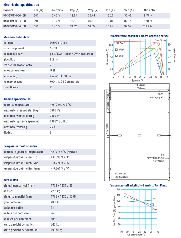

  • Laatst online: 17:02
mastair schreef op vrijdag 7 april 2023 @ 12:57:
@computerjunky, ik ben er wel door pvcalc achter gekomen dat één paneel het niet deed. Mijn voordeel was dat ik 2 strings heb, één van 5 en één van 6 panelen en die laatste deed hetzelfde qua spanning als die van 5 panelen.
Nu het is opgelost, haal ik op een heldere dag zo'n 10% meer vermogen op de piek tijdstippen dan PVCalc aangeeft.
Op een halfbewolkte dag haal je inderdaad nog hogere pieken omdat je meer diffuse straling hebt.
Deel anders je setup (omvormer, panelen) en ook grafieken van je daadwerkelijke vermogen op een heldere dag.
Omvormer (3300WP versie) :
Afbeeldingslocatie: https://tweakers.net/i/Quj8kqDE4aJ0meOvzccNDLGepvQ=/x800/filters:strip_exif()/f/image/8CosoZZKRCanxIt02HGwbvy2.png?f=fotoalbum_large
Panelen (390wp variant) : Afbeeldingslocatie: https://tweakers.net/i/Td7GqkBKp1JM2Tt0H2XROz2FBQo=/x800/filters:strip_exif()/f/image/zX4FqBzO6E99DiLJfz0q4M2b.png?f=fotoalbum_large
rest helaas via oude growatt site want de nieuwe laat het weer eens afweten maar data is hetzelfde :
Afbeeldingslocatie: https://tweakers.net/i/7803zB8tz04vkbda4UNK21NzlhA=/full-fit-in/4000x4000/filters:no_upscale():fill(white):strip_exif()/f/image/a2pFOigZjCOIpBKYPgWosQPs.png?f=user_large
Afbeeldingslocatie: https://tweakers.net/i/nbRbqEN4eU-VfpOm2RJgd_Fyg9A=/800x/filters:strip_exif()/f/image/8YL3xniDw5pd0Zkn1ykO0EHf.png?f=fotoalbum_large
Afbeeldingslocatie: https://tweakers.net/i/lxwWAa9EXJX-DoabZ1spUBSPk50=/full-fit-in/4000x4000/filters:no_upscale():fill(white):strip_exif()/f/image/Xad1by9oQeF1k9BaYg0iqLBI.png?f=user_large
Het piek voltage komt dus wel redelijk overeen met wat je van de panelen kan verwachten maar alleen in de ochtend.
Het verschil tussen PAC en PV1 is ook niet enorm te noemen en is in lijn met de efficiëntie van de omvormer.
https://www.thomasberger....w2=0&temp_coeff2=0&max2=0
