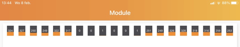

Wat is er aan de hand.
Vrij recent heb ik 8 x een Jinko JKM400N-6RL3-BK zonnepaneel geinstalleerd in combinatie met APSystems DS3-L micro omvormers gekoppeld aan een ECU-R. Al vrij snel viel op dat er soms panelen weg vielen in de ECU-R wat raar is omdat de zon inval op alle 8 panelen gelijk is.
Andere stellingen van het GRID PROFILE maken geen verschil waar bij ik twijfel of deze op "default for 50Hz grid" of "Netcode" of op "EN50549-1" moet staan. Misschien dat iemand hier ervaring mee heeft.
Om terug te komen op de reactie van @Termy De panelen gaan idd naar nul in de ECU-R en wat daar bij opvalt is dat het alleen gebeurt als de panelen flink vermogen aan het leveren zijn. Blijft het vermogen onder de 150w PS dan lijkt het goed te gaan.
Hier onder de MODULE afbeelding uit de ECU-R. Het zijn 3 losse voor vallen welke in 1 afbeelding geplakt zijn
Afbeeldingslocatie: https://tweakers.net/i/1djFD7EnUbHaSbg4zY-vDroAwN8=/full-fit-in/4000x4000/filters:no_upscale():fill(white):strip_exif()/f/image/rckDENcNGX8gU1ZUcbFaWTOa.png?f=user_large

Hier had ik het al op EN50549-1 staan en het gebeurde alsnog. Aangezien APS me niet verteld hebben wat ze aangepast hebben om het te verhelpen kan ik niet anders dan je aanraden de helpdesk te mailen op support.emea@apsystems.com onder vermelding van de UID van je ECU-R.
Na enig doorvragen werd beweerd dat ze de over-/onderspanning aangepast hebben maar aangezien ik ook nergens in de buurt van de 253 V kwam lijkt me het niet zo simpel. Maar goed, in mijn geval reageerden ze snel dus waarschijnlijk gaan ze hetzelfde doen en dan ben je er snel van af.

Na de 2e support aanvraag heeft APSystems snel gehandeld en heeft zoals @Termy al melde instellingen in de GRID PROFILE aangepast.
Afbeeldingslocatie: https://tweakers.net/i/11EdSh6wEQmZ5HsD6h58RjEaHTg=/800x/filters:strip_icc():strip_exif()/f/image/XNhAcgwGnlBQlG1vsTRmIp2r.jpg?f=fotoalbum_large
Afbeeldingslocatie: https://tweakers.net/i/n7Wxg8BI9F4ECLmXmICvHu038Q0=/800x/filters:strip_icc():strip_exif()/f/image/CfaYUzvMATVAXD20qoAzhaer.jpg?f=fotoalbum_large
Deze instelling kun je zelf dus niet wijzigen al heb je een installateurs account van APS, op zich best wel raar. Over de instellingen die men gewijzigd heeft kan ik kort zijn, ze werken prima al liggen sommige waarden belachelijk ver weg van het normale. Het lijkt dan ook meer een kalibratie die niet goed is in de DS3-L dan een daadwerkelijk echt probleem.

Deze week loop ik tegen dezelfde problemen aan.
6 panelen in volle zon en 10 panelen komen vanaf 12.00uur uit de schaduw van mijn huis.
Zodra die erbij komen, lopen 4 van de 6 panelen die in de volle zon liggen terug naar tussen de 3 en 21v.
Voordat ik APS mail nog een vraagje aan jullie.
Wat hebben jullie staan op "Account details-Personal info" als je inlogt bij APSystems?
en dan "Grid type"?
Bij mij staat :220-230 single phase.

dus mijn instellingen zijn goed maar ik loop tegen "stage 3 exceeding range" aan.
Afbeeldingslocatie: https://tweakers.net/i/F59Qncoec5Mj3-93bJD0-ZXbX5o=/800x/filters:strip_exif()/f/image/bTjTXkBwlKASp54FCwtkgBKm.png?f=fotoalbum_large
geen stroomopwekking maar wel constant tegen de 253v aan>

Hier het zelfde vandaag! De micro's schakelen af bij 253V,... Nu sinds 16:00 uur weer stabiel omdat de AC Grid voltage weer is gedaald.
Afbeeldingslocatie: https://tweakers.net/i/WHpuM3Ml_F4gDWSCWf96Mwj3ErY=/800x/filters:strip_icc():strip_exif()/f/image/gRGQiaRnMx1MKjfi8IScJCkG.jpg?f=fotoalbum_large
Wiers schreef op woensdag 5 april 2023 @ 16:10:
[ Voor 78% gewijzigd door RvandeBeeten op 05-04-2023 16:46 ]

Grid voltage is idd wel heel hoog... Betekend dat niet dat samen met de buren je gewoon het vermogen niet kwijt kunt aan het net?
Bij mij is dit eigenlijk altijd ~220-225V

Bij mij kwamen er ook nogal verschillende waardes uit (241 of 252, dat maakt nogal verschil...):
Afbeeldingslocatie: https://tweakers.net/i/Ze_lBkgzMj7LLT7o-ATsYUpTjYs=/800x/filters:strip_icc():strip_exif()/f/image/nJQ9Vz0wzmAe6fx6vXGUpGn5.jpg?f=fotoalbum_large
Aangezien mijn L1 voltage rond de 246 zat (m'n andere omvormer, een sma, heeft ook nergens last van) heb ik de volgende waarde wat omhoog gezet:
Afbeeldingslocatie: https://tweakers.net/i/wJLPHMEEqv689oSmG9WUgbDAz_s=/800x/filters:strip_exif()/f/image/evOURAGTiF8UUyg22aR4yfGT.png?f=fotoalbum_large
De komende dagen zal ik monitoren of alles goed blijft werken.

  • MrMaestro
  • Laatst online: 03-10 07:58
Bij TS hadden ze volgens zijn screenshot 262 ingesteld, dus ik ben op 258 gaan zitten. Ik stel dit liever ook weer niet te hoog in.

  • Laatst online: 22-11 00:58
MrMaestro schreef op woensdag 5 april 2023 @ 21:07:
Idd dat klop maar die 262v wordt tot nu toe niet aan getikt. Houd bij 243 op bij mij daarbij moet ik wel zeggen dat er 2 fase weinig Voltage hebben in mijn wijk.

  • jrsikken
  • Laatst online: 09-12-2025
Ik heb volgens mij hetzelfde probleem met mijn opstelling bestaande uit vier panelen en twee DS3-L inverterts, dat op een perfect zonnige dag het vermogen ineens een half uurtje wegvalt, terwijl er geen wolkje, schaduw of overspanning is. Ik heb support gemaild met de omvormer IDs en ze reageerden met "Hello, I made some changes to the AC parameters. Watch the system later today and let me know if the problem is still there." Ik weet niet precies wat ze hebben veranderd, het lijkt op een bekend probleem waarvoor ze een oplossing hebben. Ik laat het weten of het gewerkt heeft.
Afbeeldingslocatie: https://tweakers.net/i/k9yzNeJVmt11YNCpr-hNraTKcHY=/full-fit-in/4000x4000/filters:no_upscale():fill(white):strip_exif()/f/image/9ruDNerdfDHCz8nlFNo45rA3.png?f=user_large
Afbeeldingslocatie: https://tweakers.net/i/aLqpOP7fOq0MI8G9PIEogvAQpVI=/full-fit-in/4000x4000/filters:no_upscale():fill(white):strip_exif()/f/image/YgOcXOEFpiY1ezxievHyh0s2.png?f=user_large
