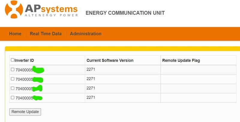

Dat er bij verschillende PV-installaties DS3's zomaar zijn gestopt met functioneren sinds afgelopen dagen kan bijna geen toeval zijn, het doet mij denken aan een foutieve firmware update.
Ik ben heel benieuwd welke firmware versie jullie ECU en omvormers hebben, @thecure en @Mariodh.
Mochten jullie toevallig een ECU-R PRO hebben of een andere ECU die een bereikbare webinterface heeft, via deze URL's kun je de versienummers uitlezen:
- http://x.x.x.x/index.php/hidden/version
- http://x.x.x.x/index.php/hidden/remoteupdate
Afgelopen week zijn ze flink bezig geweest qua firmware updates voor in ieder geval de ECU-R en wellicht ook voor de omvormers zelf. Mijn ECU-R is van versie 2.0.7 naar 2.1.0, 2.1.1, 2.1.2 en op moment van schrijven 2.1.3 gegaan. Mijn vier DS3-L's draaien versie 2233, 3067 of 252001.

Neovo schreef op zondag 13 november 2022 @ 18:06:
[/MESSAGE]
Ik heb zojuist geprobeerd deze pagina's te benaderen en dat lukt. Betekent dat dat ik een ECU-R Pro heb? Uit het etiket op de ECU blijkt dat niet (geen sunspec logo, geen PRO aanduiding). Ik hoef overigens geen wachtwoord in te voeren om bij die pagina's te komen.
ECU FW 2.1.3, DS3-L FW 2271, QS1 Boosted FW 5203. Er doen nogal wat firmware versies de ronde voor de DS3's zo blijkt.

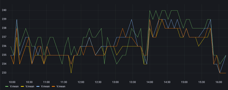

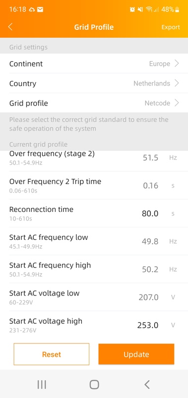

Ok, dat is wel matig.
Je verwacht het niet in dit seizoen maar je netspanning is niet buiten 230 +/-10% toch? Heb je ooit iets kunnen instellen wat dat betreft? Staat het wellicht op een verkeerde instelling?
  • JohnFrederiks
  • Registratie: Juni 2020
  • Laatst online: 01-05 22:07
@Termy Ik zal dat eens nameten zodra ik thuis ben, heb hier zelf nog niets aan ingesteld. Bedankt voor uw reactie.

  • Termy
  • Laatst online: 00:41
Termy
valt er nog wat te fragge?
@JohnFrederiks Nee, niks vreemds.

  • Oeboema1
  • Laatst online: 10-11 20:37
Hier hetzelfde issue, DS3 start als je hem overdag aan het zonnepaneel aansluit, maar weigert 's morgens vroeg te starten. Op 22 november gemeld bij APsystems, helaas nog geen reactie gehad.
Ik heb een DS3 met een serienummer dat valt in de reeks 704000060801 ~ 70400102800.

Ik ga dit ook in de gaten houden. Ik heb 10x de DS3-L met serienummers 7030000xxxxx. Dat zou dus niet de echte probleemreeks zijn. 1 omvormer heeft het een poos niet gedaan, maar vanmorgen heb ik de omvormer uit de ECU-R verwijderd en opnieuw toegevoegd. Daarna heeft hij het de hele dag gedaan. Ik ga kijken of hij morgen weer opstart.
Van de zomer viel het me op dat soms een omvormer 15 minuten uitging. Ik ging er altijd vanuit dat dat kwam door een software update o.i.d.
  • ASW1
  • Laatst online: 22:35
Erwin94 schreef op vrijdag 30 december 2022 @ 20:14:
Waarschijnlijker dat dat komt wanneer de netspanning te hoog wordt (>253 volt)

Hier mijn voltages op een dag, klopt wel dat er een sneller uitvalt idd. En dat de spanningsval dan ook weer minder wordt klopt dan natuurlijk ook:
Afbeeldingslocatie: https://tweakers.net/i/GKFPQc9W-Cape3Abf1Ra7s5iKiw=/800x/filters:strip_exif()/f/image/UBYzyYedSJe5PdjC9BdiBkbA.png?f=fotoalbum_large

Edit: Ik bedenk me dat dit allemaal decemberdata is en dan lever ik geen zak op, dus weinig stroom, dus weinig spanningsval. Ik moet deze data eens in de lente / zomer bekijken voor meer info :).

JvS schreef op zaterdag 31 december 2022 @ 12:06:
Interessant, mijne hebben versie 3067 (DS3)
Dit zie ik ook altijd aan het begin en einde van de dag samen met "Channel B: DC Voltage Too Low". Maar ook op deze grijze dag zie ik dat af en toe voorbij komen. (nooit channel A vreemd genoeg).
Ik zie hetzelfde in mijn DS3's vandaag en gisteren. Enkel kanaal B. Daarnaast BUS voltage too low, maar dat is volgens mij gewoon te danken aan het grijze weer.
Mijn omvormers vallen in de 704000050000 > range. Zo ver ik weet zitten hier geen fouten / bugs in. Iemand die dit kan bevestigen? 8)7
Ik zie wel dat ik draai op software version 2271. Dat is weer anders dan die van jou / eerder genoemd door helpdesk.
Is het nu best-practice om de firmware in ieder geval te updaten?
In de Duitse video wordt 5612 als meest recente firmware genoemd. Maar deze persoon lijkt DS3-S te omvormers te hebben, als ik kijk naar zijn serienummer (702).
