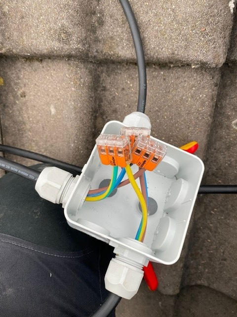

Ik woon in Frankrijk, en heb mijn systeem (2x QS1) uitgebreid met 1 x een DS3-L die ik drie weken geleden heb ontvangen. Out of the box was deze al Versie 5612
[ Voor 17% gewijzigd door michel_r op 02-01-2023 14:49 ]

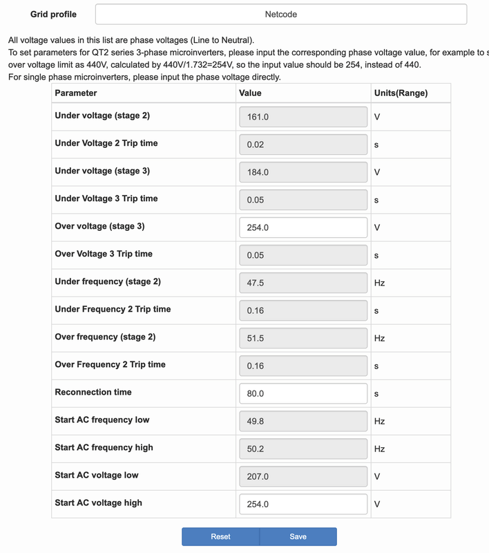

Anyway ik kan de Vmax zelf veranderen in de interface bij "grid" instellingen, zie hier een voorbeeld aangepast van 253 naar 254.
Heb daar weinig trek in zonder de implicaties en meetonzekerheid te bergijpen, want uiteindelijk mag dit natuurlijk niet. Installateurs mogen het blijkbaar wel, al kun je alleen de waarden in de witte velden aanpassen.
Liever heb ik dat Liander de wijkkast eens terugschroeft, hopelijk gebeurt dat dit jaar maar geen enkele aankondiging vooralsnog.Afbeeldingslocatie: https://tweakers.net/i/f-vpVfepRq_7qfhQ110qiW4K-7c=/x800/filters:strip_exif()/f/image/lWVNiQGZ6ChSZ8B7DDzyx76a.png?f=fotoalbum_large

Dat zal dus zijn wat ik hierboven op de afbeelding liet zien, je kunt het afschakel- en startvoltage handmatig aanpassen in de webinterface.
Maar dat kan dus alleen voor de ECU lijkt het waarmee het dan voor de gehele installatie geldt.
Het lijkt niet mogelijk een individuele micro te kalibreren wanneer die afwijkt. Jammer ik hoopte dat dat mogelijk was.

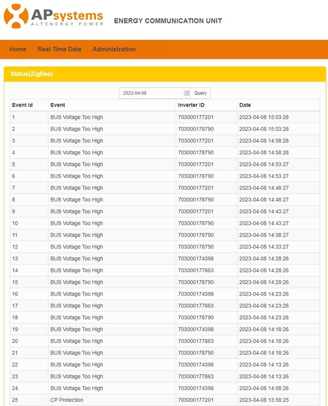

Misschien. Zoals gezegd zag ik in het log (ik heb een installateursaccount) alleen dat er iets met die AC Grid Protection settings gedaan was maar alle instellingen waren verder nog exact gelijk. Ik heb nog doorgevraagd naar wat ze nu precies gedaan hebben maar ze ontweken een direct antwoord.

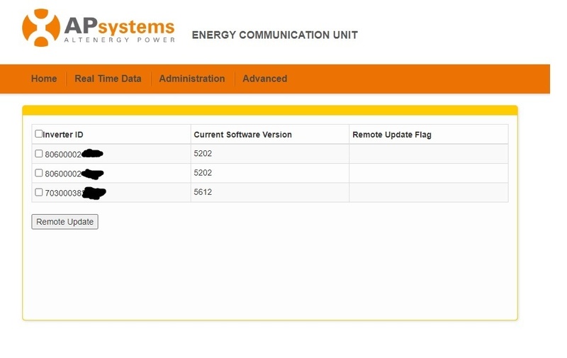

is met een ecu-b ook op een manier de inverter firmware te zien?

Hebben jullie ervaringen met de DS3's die zorgen dat de zekering en/of de aardlek er uit gaan?
Ik had in november een defecte gehad die APsystems binnen 6 weken wist te vervangen. Eerst ging de aardlek eruit en daarna bij het her-inschakelen ging de zekering eruit. Toen ik de zekering opnieuw inschakelde was er een omvormer helemaal dood en werkte de rest van de omvormers weer omdat zowel de aardlek als de zekeringen er in bleven.
Maar vandaag is er een tweede defect geraakt. Op een iets andere manier namelijk namelijk dat de aardlek er in blijft tot de omvormers beginnen te werken. Dan grijpt de aardlek in. Dit is dus steeds na ongeveer 30 seconden. Ik heb maar weer contact opgenomen met AP-Systems...
  • HebikWeer
  • Registratie: November 2022
  • Laatst online: 11-10-2024
Goedemorgen,
Begin januari zijn de modules met de software fout vervangen, helaas zijn er nog steeds 2 modules die niet werken.
De monteur is afgelopen vrijdag langs geweest en heeft het probleem opgelost.
Ik natuurlijk blij dat nu alles werkt, maaaaarrrrrrr ben ik met de oplossing wel blij? Als ik de foto's bekijk vraag ik mij af: kan en mag dit wel?
Alles werkt en de zonnepanelen leveren eindelijk allemaal stroom op.
Uiteraard heb ik dit besproken met de monteur. De monteur gaf aan dat dit niets uitmaakt Anders moeten ze de gehele kabelboom vervangen).
Waar ben ik zelf bang voor;
- kortsluiting door inloop van water
- storingen
- Garantie
Ik hoor graag van jullie of je dit moet accepteren.
Afbeeldingslocatie: https://tweakers.net/i/kNHbpzlpmrQFj3Q7Au79MapkvVA=/full-fit-in/4920x3264/filters:max_bytes(3145728):no_upscale():strip_icc():fill(white):strip_exif()/f/image/HhS15VDBtOC3qR35etY72WzC.jpg?f=user_large
Afbeeldingslocatie: https://tweakers.net/i/DCSCyI4Swy3LgvRPd1z0FNwRWp4=/full-fit-in/4920x3264/filters:max_bytes(3145728):no_upscale():strip_icc():fill(white):strip_exif()/f/image/oadWfxvhMIKlD6P0KQ6d83sy.jpg?f=user_large
Afbeeldingslocatie: https://tweakers.net/i/vjYD1lNDW10iHXFOXjl_Ll75Mb0=/full-fit-in/4920x3264/filters:max_bytes(3145728):no_upscale():strip_icc():fill(white):strip_exif()/f/image/Ybm90jnh9YQERMJBtB2cGUGO.jpg?f=user_large
[ Voor 43% gewijzigd door HebikWeer op 19-02-2023 10:50 ]
  • thecure
  • Laatst online: 22:17
Als je de doos op die manier tie wrapt aan de rails dat er 2 spruiten aan de zijkant zitten en 1 onder, kan er niet zoveel misgaan qwa water inloop.
Voor alle zekerheid kun je de doos nog vullen met vloeibare hars. Dit wordt ook gedaan met lasdozen die onder de grond komen.
  • Japie.G
  • Laatst online: 06:29
Japie.G
Colour Classic
Ziet er uit als een reguliere waterdichte lasdoos, niks mis mee. Inderdaad kun je als je dat een beter gevoel geeft een harsvulling doen. Kun je bij je lokale gamma wel halen (incl lasdoos vaak, dat wel ;-) )
Renault Scenic E-Tech EV - PV-Output - 48kWh LiFePo4 op 15kVa Victron systeem
  • Brokencore
  • Laatst online: 22:11
In zo'n doos zitten kleine gaatjes welke je door kunt prikken om als ontwatering te kunnen dienen mocht er toch vocht in de doos komen. Natuurlijk wel enkel het gaatje onder in de doos doorprikken
  • HebikWeer
Dank voor jullie info en tips.
Waar het mij ook om gaat is moet je dit accepteren ipv pleisters plakken.
Het is een gloed nieuw systeem en alles door de installateur laten plaatsen.
Doe ik nu moeilijk en is het raar als ik zeg "prutswerk"
Ik zou dit niet aan mijn klanten durven laten zien. Aan je nieuwe TV wil je toch ook geen netsnoer met een kroonblokje?
Nogmaals het kan aan mij liggen maar ik hoor graag of jullie dit ook zouden accepteren. We praten over een systeem van bijna 10K
  • JvS
  • Laatst online: 23:39
JvS
Ik heb hem zelf ook
Dit is gewoon een normale manier om buiten een kabel aan te sluiten. Ik vermoed dat het onder een paneel ligt, dus vrij van slagwater. Ik heb op mijn dak ook dit soort doosjes liggen voor mn twee "strings" DS3 inverters.
Je TV is thuis ook zo aangesloten in je centraaldoos btw. Niet ok voor in het zicht en gevaarlijk als het in je woonkamer is. Uitstekende verbinding voor installaties (onder je zonnepanelen of in een centraaldoos)
[ Voor 33% gewijzigd door JvS op 19-02-2023 21:27 ]
  • Japie.G
Japie.G
Colour Classic
HebikWeer schreef op zondag 19 februari 2023 @ 20:39:
Heb op dit forum bakken aan prutswerk voorbij zien komen, maar dit valt daar niet onder. Dit is de juiste manier van installeren :-)
  • HebikWeer
Dan zal het denk ik aan mij liggen.
Ik verwacht bij een nieuw systeem "originele stekkers" daar betaal je ook voor.
Dat het systeem niet werkt omdat de connector (stekkers) geen goed contact maakt is niet mijn probleem.
Ik vind dat de installateur dan moet zorgen voor nieuwe stekkers en geen lasdoosje.
Ik zal morgen eens contact opnemen met APsystems zelf.
  • JvS
JvS
Ik heb hem zelf ook
Tja, het klinkt erg principieel, Maar als jij vindt dat je uit principe recht hebt op die stekkers, moet je dat zeker doen.
Ik zou het de moeite echt absoluut niet waard vinden. Ik verwacht een conform systeem dat goed en veilig presteert en garantie heeft waar je recht op hebt. Alleen als een van die dingen ineens niet meer aanwezig is, zou ik vragen hoe de leverancier dat op wilt lossen.
[ Voor 37% gewijzigd door JvS op 19-02-2023 22:51 ]
  • mithras2
  • Registratie: Februari 2023
  • Laatst online: 22-03-2023
Goedenmiddag,
bedankt voor de informatie rond om het hidden menu van de ecu-r.
De DS3 en! DS3-L in mijn installatie hebben een firmware 2271, een deel DS3 hebben 3015.
Via de remote update button heb ik bij een ds3 de remote update flag gezet. Staat nu op 1.
Helaas geen update en de omvormer staat sindsdien uit (panels op NC, geen power date meer enzov.).
Heb al de support van AP om een firmware update gevraagt, tot nu toe nog geen reactie.
Heeft iemand een idee hoe ik de remote update flag kan weghalen?
Alvast bedankt!
Groeten
Juergen
Neovo schreef op zondag 13 november 2022 @ 18:06:
Dat er bij verschillende PV-installaties DS3's zomaar zijn gestopt met functioneren sinds afgelopen dagen kan bijna geen toeval zijn, het doet mij denken aan een foutieve firmware update.
Ik ben heel benieuwd welke firmware versie jullie ECU en omvormers hebben, @thecure en @Mariodh.
Mochten jullie toevallig een ECU-R PRO hebben of een andere ECU die een bereikbare webinterface heeft, via deze URL's kun je de versienummers uitlezen:
- http://x.x.x.x/index.php/hidden/version
- http://x.x.x.x/index.php/hidden/remoteupdate
  • Neovo
  • Registratie: Maart 2020
mithras2 schreef op donderdag 23 februari 2023 @ 12:40:
Goedenmiddag,
Alvast bedankt!
Groeten
Juergen
Ik ben hier zelf ook al een keer tegenaan gelopen. Heb het opgelost door in de webinterface (via de app zal misschien ook werken) de desbetreffende omvormer(s) weg te halen onder “ID Management” en na een half uurtje weer toe te voegen.
Dit zet de remote update flag voor deze omvormers weer op terug 0 en zou ervoor moeten zorgen dat ze weer normaal functioneren. :)
  • mithras2
Neovo schreef op donderdag 23 februari 2023 @ 17:57:
Hallo Neovo,
Heel erg bedankt voor deze handige tip, ik heb het probleem hiermee kunnen verhelpen!
Top van je!
Gr.
Juergen

Ik heb 4 maal een DS3-L op één fase. Vandaag toen de zon lekker aan het schijnen was viel ineens een van de DS3-L uit (0 watt in de app.) Op een gegeven moment vielen er zelfs twee kortstondig uit.
Spanning van de panelen 40Volt en een netspanning van max. 238Volt volgens
http://192.168.x.x/index.php/realtimedata. Dus alles keurig binnen de marges zou ik zeggen.
Als ik in de app terug ga zoeken dan blijkt dit veel vaker voor te komen. Meestal rond het middag uur als de zon het sterkste is.
Het UID van de DS3-L's is in de 70300015xxxx reeks dus niet eentje van de terugroep of software update groep.
Wat me opviel is dat er een melding op de zigbee bus staat :
32 BUS Voltage Too High 70300015xxxx 2023-03-24 12:44:14.
Dit tijdstip komt overeen met het moment dat deze unit ook daadwerkelijk uitvalt.
( http://192.168.x.x/index.php/display/status_zigbee )
Het lijkt me aannemelijk dat de Voltage too High melding zorgt voor het afschakelen van de units.
Echter ... de spanning die de DS3-L aangeeft zit mijlenver van de 253 volt af.
Ook heb ik 4 DS3-L omvormers op één fase, dat zou gewoon moeten kunnen.
Weet iemand wat hier aan de hand is ?

  • Kristofferson
DrLivingstoned schreef op vrijdag 24 maart 2023 @ 20:12:
Klinkt vergelijkbaar als het issue in deze draadjes:
mno in "APSystems DS3-L / Zonnepaneel weg valt in de ECU-R."
kippetje01 in "Uitval micro omvormers bij zon met wolk"
Oplossing was een aanpassing door APS EMEA helpdesk laten uitvoeren.
[ Voor 9% gewijzigd door Kristofferson op 24-03-2023 20:32 ]

Mochten ze niet reageren dan vond ik dit linkje waar je zo te zien per omvormer parameters kan aanpassen.
De parameter van de step-up/step down conversie zit er niet tussen dus ik betwijfel of dat überhaupt iets gaat helpen. Maar dat ga ik nog niet doen, eerst even op AP systems wachten.
http://192.168.x.xx/index.php/configuration
Ik ben trouwens wel benieuwd welke GRID-code jullie hebben.

  • mno
  • Laatst online: 04:17
mno
DrLivingstoned schreef op zondag 26 maart 2023 @ 11:42:
Ik heb een mail aan AP systems gestuurd, ik hoop dat ze snel reageren.
Gisteren weer een groot aantal uitvallende omvormers tijdens de zonnige uren.
Op een bepaald moment 3 van de 4 uitgevallen.
Het beste kan je maandag even de helpdesk bellen op het nummer dat in de bevestigings e-mail staat. Dan kunnen ze de interne spanningsparameter direct voor je aanpassen en is je probleem verholpen.
Volgens de helpdeskmedewerker stond deze aanpassing los van de grid profile.

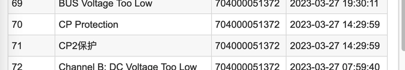

Vandaag een melding die ik nog nooit eerder heb gezien; eenmalig en op die piek van de opbrengst van vandaag.
"CP protection", en nog iets in het Chinees, iemand enig idee wat dat is?

ASW1 schreef op maandag 27 maart 2023 @ 22:44:
Ik vermoed dat CP protection "Over Power" protection is. Ik had dit event een paar dagen geleden ook. (ZP 410W, max. DS3-L kanaal 365VA). Die Chinese tekens vertaalt Google Translate ook naar "protection" (op kanaal 2). ;)

"Het is een bekend bus-probleem, er gaat een algemene update komen maar die is er nog niet."
Voor wie niet kan wachten kan support (als je het ecu nummer doorgeeft) het aanpassen terwijl je wacht.
Nu wachten tot de zon weer uitbundig gaat schijnen en dan hoop ik dat de boel stabiel blijft.

Kristofferson schreef op dinsdag 28 maart 2023 @ 09:17:
Hoe moet ik dat interpreteren, is dit wanneer een paneel meer levert dan de omvormer aankan en de omvormer aftopt op vermogen?
  • Kristofferson
ASW1 schreef op dinsdag 28 maart 2023 @ 09:36:
Ik vermoed dat inderdaad, event viel hier ook met een piek overeen.

Ik krijg een inlogscherm, met welke gegevens moet hier ingelogd worden?
  • DrLivingstoned
  • Laatst online: 13-10 21:34
Inlog scherm is :
admin
admin
en nu denk je ... dat had ik zelf ook kunnen bedenken ;)

Overigens kan ik melden dat na het aanpassen van de parameters door de helpdesk van APsystems mijn omvormers niet meer zijn uitgevallen. Vandaag waren er een paar zonnige momenten waarbij mijn paneeltjes meer dan 300 watt per stuk produceerden en alles is blijven werken.
Ook op de zigbee bus ( http://192.168.x.xx/index.php/display/status_zigbee) geen high voltage meldingen meer.
Het werkt dus !

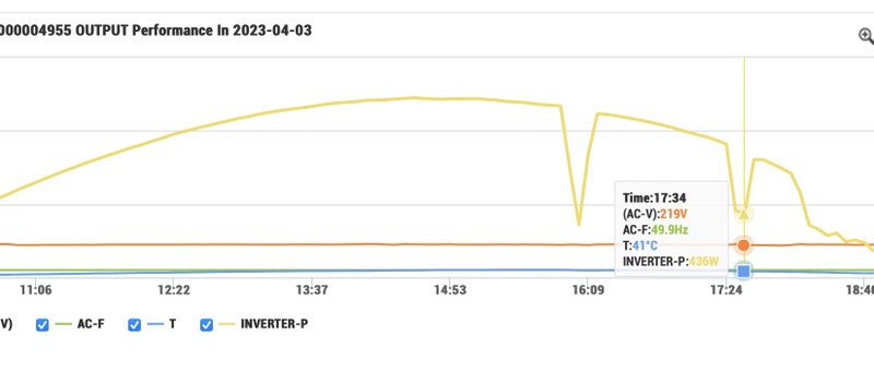

wat mij opvalt is die 47Volt
ik zie bij een van mijn QS1's dat die dipt boven de 39Volt door schiet naar 45v en weer terug komt ??

Aengineering schreef op maandag 3 april 2023 @ 20:09:
Ik vermoed dat de DC spanning van je panelen van Vmpp naar Voc gaat omdat je omvormer de impedantie enorm verhoogt (is de manier waarop ie de panelen uitzet). Dus voltage is meer gevolg dan oorzaak. Check je panelen datasheet om te zien of mijn ingeving klopt. 0watt en wel zon is in principe gewoon Voc.

Hier ook een vreemd probleem bij een kennis waar ik eind oktober 6 panelen met 3x een DS3 heb gelegd.
Hebben de hele winter gewerkt tot we er achter kwamen nu de zon wat sterker is dat zodra bij een van de DS3's het vermogen per paneel boven de 300 watt komt de omvormer terug regelt en soms zelf uit gaat.
En dan later weer terug komt.
Vandaag het Zigbee log bekeken en krijg de melding "AC Voltage_stage4 Exceeding Range" als dit gebeurt.
Zag dat de DS3"s op software versie 3015 draaien.
Gezien mijn DS3's thuis met software versie 3067 draaien leek het me verstandig eerst maar de firmware te updaten.
Heb toen de Remote update geactiveerd en er kwam bij Remote Update Flag bij elke DS3 netjes een 1 te staan.
Enkel naar dat ik dit gedaan heb hadden we totaal geen opbrengst meer, alle panelen 0 Watt.
Ook de groep van de omvormers gemeten met een stroomtang, slechts 200mA.
Dus echt geen opbrengst.
Wel via de manager app geven ze alle 3 een OK bij de sync-status.
Kan het zo zijn dat de omvormers uitschakelen zodra je de Remote update aan zet, en dan wachten tot de update is uitgevoerd ? (waarschijnlijk vannacht)
Heeft iemand hier ervaring mee ?
Peter
Dat heb ik ook gehad. Niks hielp ook telefonisch contact met apsystems leverde niks op.
Uiteindelijk de omvormers uit de ecu verwijdert en opnieuw toegevoegd waarna alles weer werkte.
Uiteraard wel met de bijbehorende regelmatige uitvallen, dat dan weer wel...

Blue-Bird schreef op zaterdag 8 april 2023 @ 18:36:
Dinsdag worden hier panelen gelegd waarbij 4 APsystems micro omvormers zijn geoffreerd. Afgelopen vrijdag kreeg ik bericht dat vanwege het ontdekken van een technisch mankement bij de APsystems omvormers (DS3-L) wat kan leiden tot rendementsverlies, deze worden vervangen door Hoymiles.
Zijn jullie bekend met dit mankement of probeert de leverancier (SolarNRG via Vereniging Eigen Huis) mij goedkopere omvormers te leveren?

Arnoloos schreef op zondag 9 april 2023 @ 17:12:
Inderdaad bleek dit de oplossing om de micro's weer aan de praat te krijgen.
Het hele vreemde is nu dat bij remote update flag nu een 0 staat en nog steeds versie 3015.
Ben benieuwd of die binnenkort toch gaat updaten naar versie 3067.
Nu even afwachten tot ze over de 300 watt gaan.
Wel had ik gemerkt dat het netprofiel niet was ingesteld.
Dit als nog even gedaan (Europa, Netherlands, Netcode)
Mogelijk was dit het probleem.
Helaas staat dit bij mij wel ingesteld, zonder verbetering.
Je kan er zelf weinig aan doen.
Wel heb ik begrepen van iemand die contact heeft gehad met apsystems dat ze bezig zijn met een update maar waneer die komt weet niemand.
Het schijnt als je ze belt dat ze op afstand parameters aanpassen waarmee het verholpen is. Ik ga morgen bellen.
