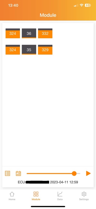

Ik heb ook wat raars met de DS3-L. Heb op de voorzijde van mijn woning 10 panelen liggen met daaraan 5 stuks DS3-L. Geen relevante schaduw.
Afbeeldingslocatie: https://tweakers.net/i/2B8FuCAYSoQ53fticNcTQikZwAo=/full-fit-in/4000x4000/filters:no_upscale():fill(white):strip_exif()/f/image/Y6YNAX3mC8qvOtqGvMvFr00W.png?f=user_large
De panelen boven elkaar zitten gezamenlijk op een DS3-L. Nu valt de 2e rij van links om omdat deze een hogere opbrengst lijken te hebben.
Zie onderstaand het vermogen van deze twee kanalen, let op de twee "bulten":
Afbeeldingslocatie: https://tweakers.net/i/nkwS7HtGH-k5YCiW-0-u7g6HkVw=/800x/filters:strip_exif()/f/image/iySBZUQONHMoe88Ok5obMSnY.png?f=fotoalbum_large
In vergelijking met de panelen ernaast ziet dat er als volgt uit. Deze hebben de "bulten" dus niet.
Afbeeldingslocatie: https://tweakers.net/i/eebRDmQSmip3QgND1At_QfgaZuI=/800x/filters:strip_exif()/f/image/4ywnfNv1ObZ4ex2Ea3gnyWe1.png?f=fotoalbum_large
In de hele installatie zijn dit de enige twee panelen welke dit gedrag hebben. Dat ze gezamenlijk op de zelfde DS3-L zitten zoek ik daar het "probleem" ook. Hoe komt het dat deze beter presteert dan alle andere panelen? De firmware en (grid) instellingen zijn gelijk. Iemand een idee?

Fout in de meting is meest waarschijnlijk. 15% hoger dan de andere drie, dat is veel. Stroomtang op de uitgang van de omvormer dan weet je het zeker. Of 3 van de 4 omvormers uitschakelen (kan dat?) en dan apart meten met een externe vermogen meter.

xah5kiDe schreef op dinsdag 11 april 2023 @ 16:46:
Ik kan me nog niet echt in een meetfout vinden, vooral omdat de fout niet lineair is. Het lijkt eerder dat de MPPT ander gedrag vertoond (instellingen?).

Brokencore schreef op woensdag 12 april 2023 @ 11:36:
Je ziet de fout optreden beneden een bepaald vermogen. Dat is mogelijk het punt waar een andere meet shunt wordt ingeschakeld. Dat is inderdaad niet lineair. Het zou heel vreemd als de efficiëntie ineens 15% hoger dan z'n vriendjes wordt. Ik zie iets soortgelijks met mijn string omvormer.

  • Brokencore
  • Laatst online: 22:48
Petrus.Windhoos schreef op woensdag 12 april 2023 @ 14:47:
Hoe komen jullie daaraan. Ik heb er ook om gezeurd, maar ze hapte niet.
Account via / op naam van mijn werkgever. Zonder KvK / zakelijk mailadres kun je het vergeten ja.
xah5kiDe schreef op woensdag 12 april 2023 @ 21:31:
Zou kunnen, ik ga de grafieken van de andere omvormers nog eens bekijken. Het lijkt echt specifiek om één omvormer te gaan.

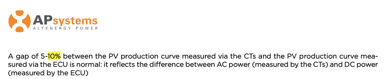

Heeft iemand hier trouwens de opbrengst van de ds3-l wel eens gemeten? Ik meet voor 5 omvormers op vol vermogen met aftopping van panelen maar 3400 watt terwijl de app zegt current power 3650 watt. Iemand een idee?
  • JvS
  • Laatst online: 17:56
JvS
Ik heb hem zelf ook
Arnoloos schreef op maandag 17 april 2023 @ 16:31:
AC/DC verlies, nauwkeurigheid van de sensoren (1-3400/3650)*100% = 7% verlies. Zou kunnen.

De waarde in de EMA app is DC vermogen idd. Ik heb een Modbus MID energie meter en meet 5% verschil gemiddeld. In de docs spreken ze van 5-10%.

Heb hier ook zo'n DS3-L omvormer die willekeurig even uitvalt (ca 2-3 min soms 6-10 keer per dag), heb begrepen dat dit bij te stellen is door AP.
Heb echter geen monitor van AP maar monitor de panelen via Homewizard plugs / Kwh meter in Home Assistent.
Is de APS ECU-B (ca 59 euro) monitoring een goede keus? Wordt alleen maar even gebruikt om de desbetreffende omvormers (2stuks) in te stellen en eventueel van nieuwe software te voorzien.
Of is deze te beperkt, weinig belang bij om een APS ECU-R voor bijna 200 euro aan te schaffen voor af en toe gebruik.

Hier een plaatjee van het afschakelen van de Ds3-l (geel) de Hoymiles HMS1000-2t (blauw) en de AP 600Y gaan gewoon door.
Vreemd is dat dit eigenlijk altijd tussen 16.00 en 17.00 is.
Afbeeldingslocatie: https://tweakers.net/i/Vh5TXY6Vcauk7vKEmPb-rIUZWdM=/full-fit-in/4000x4000/filters:no_upscale():fill(white):strip_exif()/f/image/qBoFllGvWNOCWGEvRsePgvZ8.png?f=user_large

Afgelopen zaterdag 1 Juli is mijn enige DS3 (UID 70400005xxxx) plotseling overleden.
Iemand enig idee wat hier aan de hand is?
Afbeeldingslocatie: https://tweakers.net/i/NbIiWlBX7gqXdt3BBsO8b2Mlu-w=/full-fit-in/4000x4000/filters:no_upscale():fill(white):strip_exif()/f/image/oprGTqJPUw7QTfLtEpLJKZxs.png?f=user_large
Die kleine piekjes na het incident zijn 1.0W hoog, ik denk een afronding van het interne verbruik van het DC gedeelte. Het is me al eerder opgevallen dat de DS3 het DC vermogen meet, niet het geleverde vermogen aan het net. Teruglevering na het fatale moment was hier uitgesloten want de 16A automaat was er uit geklapt!
Het lijkt er dus op dat de DS3 sluiting heeft veroorzaakt, maar dit kon ik achteraf met de multimeter niet meer bevestigen. Ik heb de installatie dus weer aan gezet maar de situatie bleef sindsdien hetzelfde.
De EMA Manager app laat zien dat de DS3 een AC spanning in de range 46-51 volt meet, waar dat normaal 230-240V is. Logisch dat hij niet probeert te leveren. De enkele DS3 zit met een schuko stekker ingeplugd en die heb ik uiteraard even opengeschroefd en gecontroleerd, ac spanning was 236V. Fase/nul/aarde zaten correct aangesloten, ik had de stekker bij installatie gemarkeerd.
Opvallend was ook dat ergens in dezelfde week mijn ECU-B een ongevraagde firmware update heeft gekregen van 1.2.26B naar 1.2.26C. Ik had nog een screenshot van een week eerder waar ik dit aan kon zien.
Inmiddels heb ik een mail gestuurd naar customer support en wacht ik nog op een reactie.
Edit: ze sturen een nieuwe op

Mijn vervangende DS3 (70400023xxxx serie) werd binnen een dag geleverd, heel netjes van apsystems.
Wat me meteen opviel was dat het ding volledig van metaal was, waar de oude (70400005xxxx serie) een kunststof deksel had.
Vrijwel alle kunststoffen zijn in meer of mindere mate damp doorlaatbaar. Daarom zit er metaal folie in een chips zak. Om kunststof zo toe te passen voor een inverter die buiten hangt vond ik al vreemd bij de eerste installatie. Hij hangt redelijk droog onder een paneel, maar toch... Op de ochtend van het falen was het al een tijdje heel regenachtig en hij was nog niet opgewarmd wat eventueel vocht er misschien uit kon dampen.
Zou dit de reden zijn dat het deksel nu volledig van metaal is? Enige andere reden zou warmte management kunnen zijn, dat het als een heatsink of heatspreader werkt. Hoe dan ook, metaal is veel duurder dus ze zullen het niet voor niks doen.
Ik ga kijken of ik het ding open kan krijgen en kan uitvissen wat er stuk is. Hier een foto van de oude (boven) en de nieuwe.
