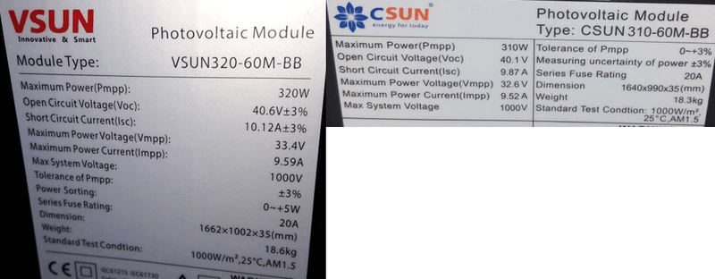

Ik wil 2 panelen op een container leggen om accu's op te laden.
Ik kan onderstaande 2 panelen krijgen, maar ze verschillen iets in specs. Past dat op Victron SmartSolar MPPT 110/20 zonneregelaar?
Afbeeldingslocatie: https://tweakers.net/i/61UPAQzpeRVh4bMIZWPskm1tx20=/800x/filters:strip_exif()/f/image/nKrFTKIb1ZYKtPYIsmkVh4z5.png?f=fotoalbum_large
Afbeeldingslocatie: https://tweakers.net/i/NtOHZ0eLLx0XNOugQAbszjYQMqA=/800x/filters:strip_exif()/f/image/je9NRRR2fBCWtt2ZOPLECJMK.png?f=fotoalbum_large

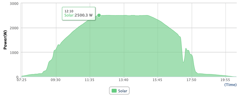

PVOutput
  • onetime
@RobWest Die 2 verschillen zo weinig dat een gevallen blaadje al meer invloed heeft. Gewoon doen. Klaar.

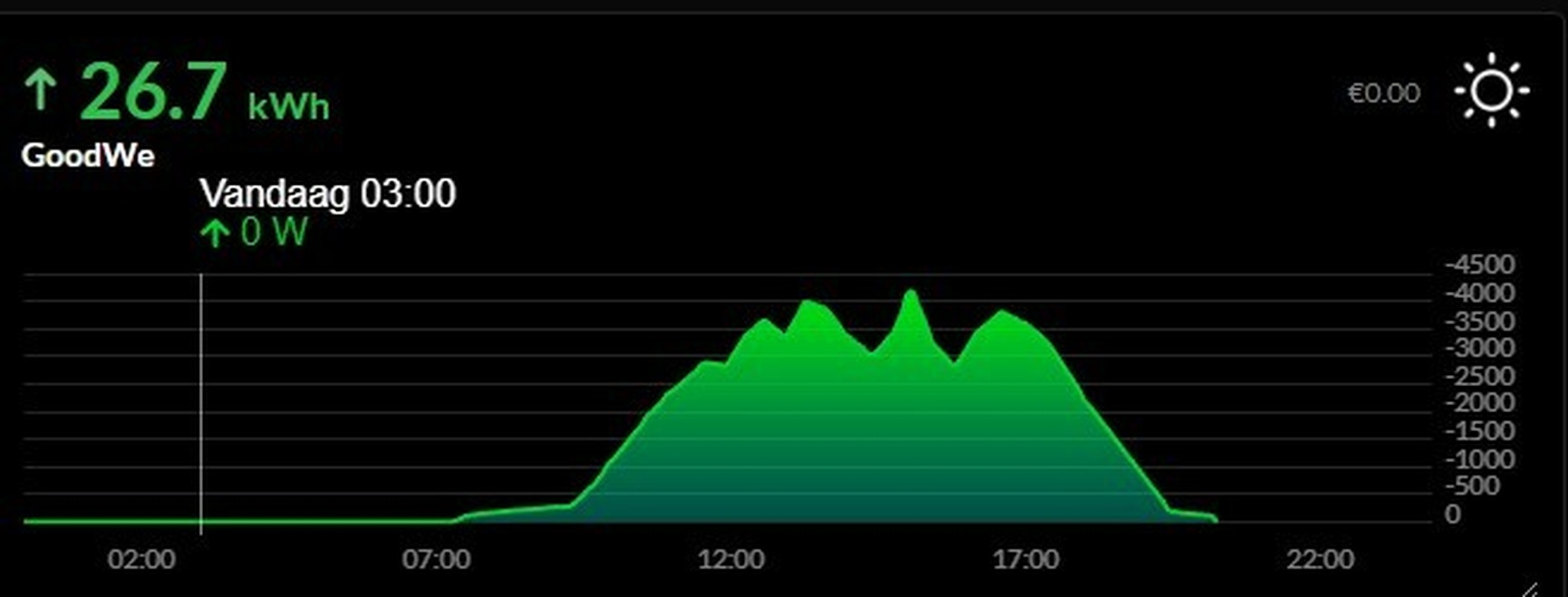

Ik vroeg me af of het afschakelen van de omvormer vanwege overbelasting van het net op den duur schadelijk zou kunnen zijn voor de omvormer zelf? Ik ervaar nu ongeveer 20x per dag (om de 10-15min) dat mijn 1 fase omvormer afschakelt als de netspanning beneden bij de meterkast 251V is. Heb de kabels tussen omvormer en meterkast al vervangen, en alle 3 de fasen zijn er net zo beroert aan toe ;( Ik geen zin dat mijn omvormer hier vroegtijdig door overlijd.
  • de Peer
  • Laatst online: 00:06
de Peer
under peer review
Uitje schreef op maandag 3 april 2023 @ 13:15:
Het gaat de levensduur in ieder geval niet verlengen ;)
dus ja ik denk dat je er wel vanuit kan gaan dat het 'iets' doet. Maar echt concreet kan dat niet gemaakt worden. Je zou dan van de interne componenten moeten opzoeken hoe vaak ze mee gaan bij vaak schakelen.
  • Señor Sjon
  • Laatst online: 04-09 14:24
Je bedoelt zoiets? }:|
Afbeeldingslocatie: https://tweakers.net/i/SbFU3sVtLzo4WQpr05UVoIjwbII=/800x/filters:strip_exif()/f/image/n9CGSOLHyXash3NYTVsetn6Y.png?f=fotoalbum_large
  • Uitje
  • Laatst online: 06-04-2023
Ja, en dan moet de zomer nog beginnen. :( Mijn grafiek ziet er al net zo dramatisch uit.
Ik vroeg me trouwens af of je dit probleem tegen kan gaan door het uitgangsvermogen van de omvormer tijdelijk te beperken, waardoor het spanningsverschil tussen omvormer en net kleiner kan worden? Is dit überhaupt iets wat mogelijk is bij sommige omvormers? Ik zou liever hebben dat hij bijv max 2000W levert dan dat hij er zoals nu om de 10-15m uit klapt.
Daarnaast vroeg ik me af of je dit probleem bijv kan verkleinen door je overschot zoveel mogelijk in een batterij op te slaan? Of is het zo dat als een omvormer nog bijv maar 100w wil terug leveren aan het net (waarbij de rest wordt opgeslagen in de batterij) deze alsnog naar de 253V toe loopt en er dus nog steeds uit klapt?
[ Voor 43% gewijzigd door Uitje op 03-04-2023 15:48 ]
  • Señor Sjon
Zomer is meer hitte en de zon hoger dan de hemel. Op 42 graden staan ze recht tegenover mijn panelen die op 48 graden hangen. Dus de zon staat er deze week loodrecht op alvorens verder te stijgen.
Ik vind het overigens irritanter dat één fase zoveel hoger is dan de andere 2. Daardoor gaat het mis.
[ Voor 21% gewijzigd door Señor Sjon op 03-04-2023 15:44 ]

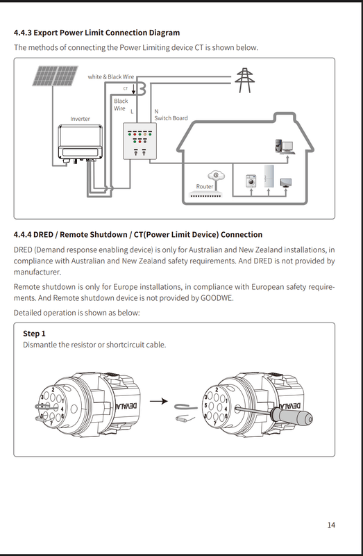

Uitje schreef op maandag 3 april 2023 @ 15:41:
volgens mij helpt dit maar minimaal. het is vooral een effect dat in de hele wijk speelt. dus jij alleen hebt maar beperkte invloed. Als iedereen in jouw wijk de boel beperkt, zal dat wel effect hebben. Maar denk niet dat een oproep in de buurt-app veel gaat doen.
Ja accu gaat wel helpen, maar die is natuurlijk wel snel vol. en ja die overige 100W kun je ook niet echt in het net kwijt dan, tenzij als je buren ook een accu nemen.
[ Voor 24% gewijzigd door de Peer op 03-04-2023 16:15 ]
  • Martin7182
  • Registratie: Juni 2020
  • Laatst online: 23:27
Zoiets zou moeten kunnen met GoodWe XS:
Afbeeldingslocatie: https://tweakers.net/i/JWoOtXE3dEnWt9QtUAWvrK1YBck=/x800/filters:strip_exif()/f/image/M7WJiAGUWOQ4pItoNCwhSZNP.png?f=fotoalbum_large
Je kunt ook je eigen spanningsverhoging compenseren op de omvormer zelf of met een trafo. Misschien heb je al een dikke kabel, maar alle beetjes helpen :)

Voor het eerst sinds de zonnepanelen liggen, is het vandaag strak blauw geweest.
Ik heb een set van 12x 395wp (4740Wp) met een GoodWe 4200 1-fase omvormer op het zuiden.
Nu viel mij op dat op prime time, regelmatig de opbrengst van ongeveer 4000watt terug viel rondt de 3000watt. Hoe kan dat gebeurden als er geen wolkje aan de lucht is? Het is ook terug te zien op de Homewizard en Goodwe app. (zie screenshots).
Afbeeldingslocatie: https://tweakers.net/i/PbHM3WK2227ol1byKPeWtVlYfbg=/800x/filters:strip_icc():strip_exif()/f/image/07cOoTBquP8LyjEtVG5SvmlZ.jpg?f=fotoalbum_large
Afbeeldingslocatie: https://tweakers.net/i/AXBGWpQKLW3rBFTAvGjVsCQXh9E=/full-fit-in/4920x3264/filters:max_bytes(3145728):no_upscale():strip_icc():fill(white):strip_exif()/f/image/QD6l9P9mnNLA4mMkF5M0KGgc.jpg?f=user_large

Rsport40 schreef op maandag 3 april 2023 @ 20:44:
Misschien overbelasting van het net waardoor de omvormer terugregelt?
check je voltage dan even. Zit die boven de 250V?

  • Rsport40
  • Laatst online: 19:32
de Peer schreef op maandag 3 april 2023 @ 20:55:
Ja klopt. Die zijn op momenten wel boven de 250V geweest. Maar wel onder de 253 gebleven. Ik dacht dat hij dan gewoon zou uitschakelen als het op 253 zou komen. Maar bij mij schakels er iets terug.
  • de Peer
de Peer
under peer review
Rsport40 schreef op maandag 3 april 2023 @ 21:14:
Dat klopt dan. Goodwe schakelt inderdaad terug ipv uitvallen. Wees blij, velen zijn daar jaloers op!
Ook goodwe valt bij 253v uit want dat is verplicht. Juist daarom begint hij daarvoor al met terug regelen
[ Voor 15% gewijzigd door de Peer op 03-04-2023 21:19 ]

  • Rsport40
de Peer schreef op maandag 3 april 2023 @ 21:18:
Duidelijk.
Morgen komt toevallig een elektricien langs om de aardlekautomaat te vervangen. Misschien kan hij dan even kijken op welke van de 3 fases de minste spanning zit en de PV daar dan op aan te sluiten.
  • MaNdM
  • Laatst online: 20:40
MaNdM
1000-dingen-doekje
Vandaag was een goede dag voor de zonnepanelen. Ik heb 10x 400Wp liggen maar ik zie in de opbrangst een hele opvallende vlakke top. Iemand een idee waarom de installatie op 2500W max blijft steken? Ik zou verwachten dat ik met 4000Wp wel wat hoger zou moeten komen. Ik heb twee lussen van ieder 5 panelen.
Afbeeldingslocatie: https://tweakers.net/i/pF4PA40WA7z6UgKsKib-26YJljE=/800x/filters:strip_exif()/f/image/bOZsd83wPNNbCLQJisCOdSbs.png?f=fotoalbum_large
Meer info over de installatie hier: MaNdM in "Feedback gevraagd op plan om zelf panelen te plaatsen"
