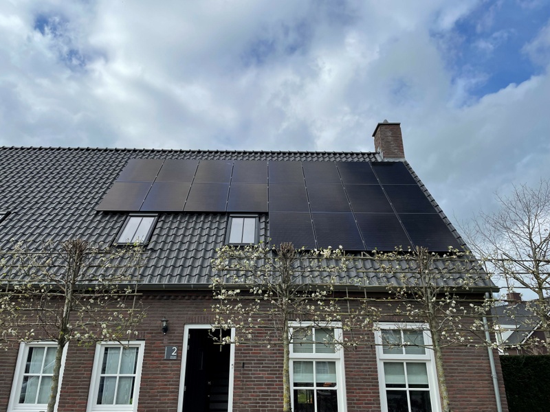

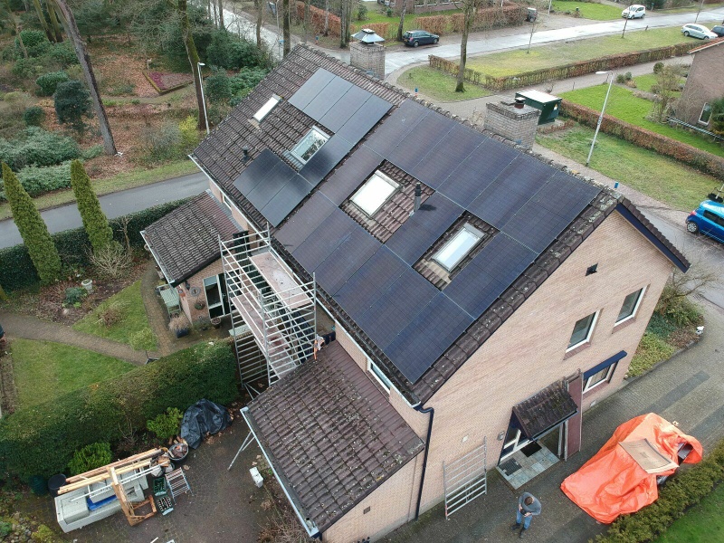

Dit weekend was het eindelijk zo ver, mijn 15 stuks 450 wp panelen ook op het dak gemonteerd. Toch zeker wel een dag werk, maar dan heb je het er ook op liggen. Erg blij mee!
Afbeeldingslocatie: https://tweakers.net/i/jib-JDR_JcYAXHyLhwsE1B1hW6s=/800x/filters:strip_icc():strip_exif()/f/image/UGtPXMZO8Ij2rLN9xeO3DTON.jpg?f=fotoalbum_large
Afbeeldingslocatie: https://tweakers.net/i/u7LI6qvvq-2R3_pgqjmoNHDrNes=/800x/filters:strip_icc():strip_exif()/f/image/M9sN5HZEdhkYAAaw1JRVcx8c.jpg?f=fotoalbum_large
  • nMad
  • Laatst online: 27-10 20:17
Plof schreef op dinsdag 21 maart 2023 @ 11:20:
Netjes hoor. In één dag vind ik erg snel!
Echter wel een opmerking, hier let ik nu extra op omdat ik "in deze categorie" zelf een fout heb gemaakt. Vind de onderste rails van je middelste rij panelen wel erg hoog zitten waardoor hij flinke oversteek heeft. 4 dakpannen tussen de 2 rails was hier beter geweest.
Op je schuurtje kun je ook nog mooi wat kwijt :>

nMad schreef op dinsdag 21 maart 2023 @ 11:25:
En nog 3 op de uitbouw, die kunnen zo op dezelfde omvormer.
  • Plof
  • Laatst online: 14:33
Klopt helemaal met die middelste rij, eigenlijk had die één pan lager moeten zitten. Maar dat is achteraf, 't is wat het is en gelukkig niet de panelen die boven of onder liggen, die de meeste wind vangen.
Qua omvormer kan ik er nog 10 extra bij aan maken, deze zouden theoretisch op het schuurtje kunnen. Maar de eerste tijd vind ik dit wel even goed :P
[...] Vind de onderste rails van je middelste rij panelen wel erg hoog zitten waardoor hij flinke oversteek heeft. 4 dakpannen tussen de 2 rails was hier beter geweest. [...]
Dat ben ik niet met je eens. Allebei de rails een dakpan lager was wel beter geweest. Anders is het niet ondersteunde deel weer zo groot. Liefst wat de producent aangeeft, en anders ongeveer op ~1/4 en ~3/4 of een fractie meer naar de uiteinden.

Afbeeldingslocatie: https://tweakers.net/i/m0hk5DyhQdRCslJsruzn-C1fZCE=/800x/filters:strip_icc():strip_exif()/f/image/MniHm17ufJ3VrNnv6VlTY14Q.jpg?f=fotoalbum_large
Gisteren ook zonnepanelen geplaatst (niet door mezelf). Erg lang op moeten wachten maar gisteren was het zover.
En ik ben heel tevreden over het resultaat. Het ligt er keurig bij. De installatie zelf is relatief eenvoudig. 20 Qcell panelen 390Wp. Alles aangesloten op een Growatt string omvormer (MOD7000TL3-X).
De installatie liep prima naar wens en werd compleet naar afspraak gemaakt. Vandaar dat ik reageerde op @Goofyduck384 . Erg jammer als het zo moet verlopen.

@Davitamontje >:) Het deel waar panelen liggen ziet er keurig uit. >:)
:+ Maar ik zie nog wel veel lelijke dakpannen. Dat kan nog veel mooier. :+ O-)

@onetime dat lijkt maar zo, haha. Naast het linkse witte raam loopt een regenpijp, en dat is de scheiding met de buren. Heel misschien hadden er links nog 2 bij gekunnen. Maar ik vond 20 wel even goed zo. Haha
