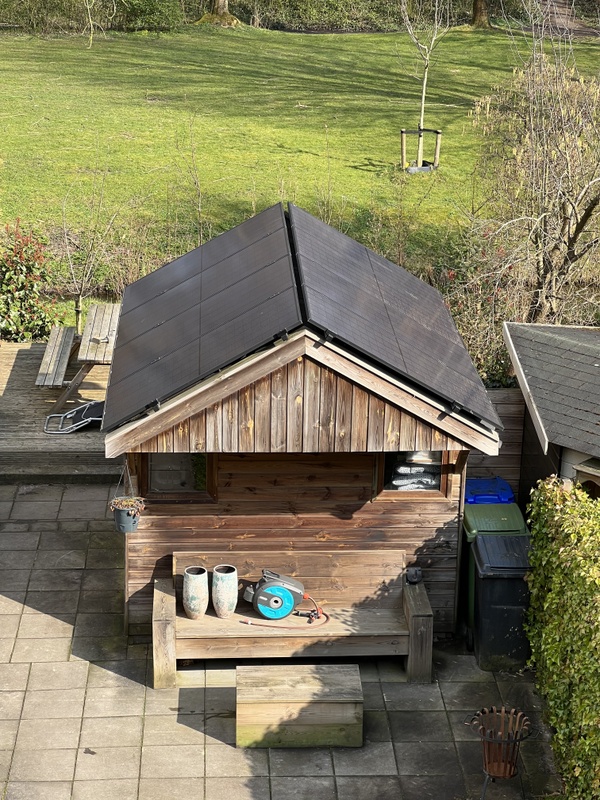

nMad schreef op zondag 5 maart 2023 @ 20:45:
@onetime
Zelf geïnstalleerd.
Heb de onderste en middelste gording gepakt voor bevestigen van de rails. Achteraf toch beter de onderste en bovenste kunnen pakken..
Oude situatie:
Afbeeldingslocatie: https://tweakers.net/i/jhsoFxIBhw9zLm21fPmIAf4AQhw=/x800/filters:strip_icc():strip_exif()/f/image/GU7rUWSH9ULDXgi1MpPPBpmH.jpg?f=fotoalbum_large
Nieuwe situatie:
Afbeeldingslocatie: https://tweakers.net/i/BeP378zauXt7nbcOfK57OHdO4L8=/x800/filters:strip_icc():strip_exif()/f/image/5NM1MDblkhISUESEzD8WEaLM.jpg?f=fotoalbum_large
Was wel even wat werk om alles eraf te halen, rails te verplaatsen en weer te monteren. Maar ligt zo veel beter en mooier! Bovenkant 15 cm oversteek en onderkant 45 cm. Rails ligt op 120 cm van elkaar.
Bedankt voor jullie reacties :)
