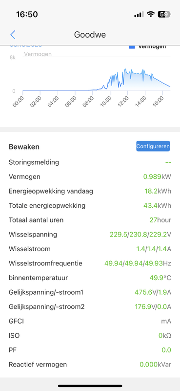

Ik weet niet of dit het juiste topic is maar ik heb een vraag over salderen. Sinds vorige week heb ik zonnepanelen en de verwachte jaaropbrengst is 5500 kwh.
De vragen die ik nog heb zijn:
- Vanaf welk punt wordt de balans opgemaakt met + / - voor salderen? Is dit al vanaf 1 januari 2023 (kalenderjaar0, of gaat dat over de periode waarop ik het contract weer een nieuw jaar in gaat? Ik wil even weten hoeveel ik verbruikt heb zodat ik dat kan monitoren o.b.v. terugleveringen. Uiteindelijk streef ik naar break-even - of zelfs lager zodat ik kan salderen;
- Op welke manier kan ik de balans , opwekken versus verbruik het beste monitoren? Hoe doen jullie dat?
- We hebben thuis een elektrische auto (lease - werkgever betaalt het verbruiktarief (E). Hoe ga je hier nu slim mee om in combinatie met het laden als de zon schijnt? Mijn aanname is dat dit (alleen) relevant is als je in een jaar kans hebt meer op te wekken dan te verbruiken. Omdat salderen minder opbrengt dan de terugbetaling tegen hetzelfde inkooptarief. Klopt deze aanname? Als ik niet laad terwijl de zon wel schijnt, loopt mijn verbruik Kwh terug. Dat is net zo gunstig als ik de energie in de auto-laad.
[ Voor 16% gewijzigd door MaStar op 11-03-2023 18:52 ]

MaStar schreef op zaterdag 11 maart 2023 @ 17:03:
Eindelijk zon vandaag!! Mijn nieuwe panelen wekken voor de eerste keer wat leuke kWh op. Hoeveel hebben jullie opgewekt vandaag? Ik nu zo'n 19 kWh.
36,75 kWh met 10500Wp.

Wij hebben sinds zaterdag 16 panelen op ons dak liggen. 12 op zuid en 4 op west. Super blij mee, alleen lijken de 4 panelen op zuid niks te doen. Althans dat denk ik. Als ik in Sems Portal kijk zie ik dat stroom 2 op 179v staat maar 0A. Kan iemand uitleggen hoe dit werkt?
Als de panelen helemaal in de schaduw liggen, dan kan dit wel.

West niet maar zuid wel in productie is raar, @Tommie12 ...
Welke model omvormer, @DeepM ?

DeepM schreef op maandag 13 maart 2023 @ 18:40:
Mogelijk wordt het opstartvoltage van de string niet gehaald. Welke Goodwe precies?

Gw6k-dt
Volgens specificatie is opstart voltage 160v. Heel af en toe geeft die dan 0.3A vraag me serieus af wat er mis is.
Ik heb trouwens Dmegc 500wp panelen. Weet niet of dat wat uitmaakt

@DeepM Niet iets wat ik aangeraden had... er gaat namelijk sowieso geen enkele vorm van schaduwbeheer zijn op die set van 4 (MinVmpp 180V)
De Vmpp van de panelen is met 4x37V minder dan 160. Vermoeden is dat de GoodWe daarom niet wil starten.

Opstart is dan wel 160V, maar MPPT heeft als range 180-850V... :|
Slechte advies gekregen dan. Erg balen dit. Is er een omvormer die hier wel mee om zou kunnen gaan? Ik heb overigens 0 schaduw op m’n dak. Alleen hartje winter voor een uurtje van een paar dakjes omdat ze zon heel laag staat. Maar verder 0.
Ik denk dat ik voor de 4 panelen dan een 2000xs erbij zal moeten hangen. Lijkt me voor nu de beste oplossing.
[ Voor 9% gewijzigd door DeepM op 13-03-2023 19:58 ]
  • Ronald
  • Laatst online: 23:28
@DeepM Ik ben even door datasheets gegaan... maar alleen SMA heeft lagere start spanning. Maar de 6kW heeft dan wel pas schaduwmanagement boven de 260V... en kost een half duizend meer.
En dan de vraag of het wel knap werkt...
Klein enkelfase GoodWe XS'je is wat er gebruikt had moeten worden wat mij betreft.
https://www.jenm-zonnepan...ormer-dc-switch-wifi.html
Even zeuren bij de installateur ;-)
